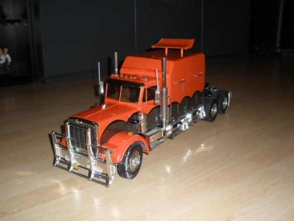

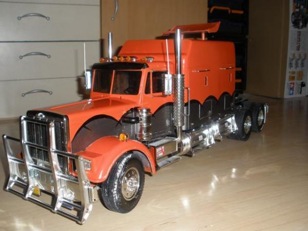

he ruud word die niet al te groot nou ik heb de mijne bijna af moet nog wel wat aan gedaan worden zoals het licht en nog een paar kleine dingen maar hij is mooi geworden vind ik zelf
full
full
full
laat de truck maar rollen gr topgun
full
full
full
Hoi topgun,
ziet er strak uit :thumbsup:
Denk dat ik bij mijn truck strak ook een Animal Guard voor de gril monteer.;)
De spoiler die je op het dak hebt zitten, is dat Homemade, of zij die ergens te koop?
Maar als je de grote wil vergelijken met die van jou, verschillen ze niet zo gek veel.
Als je er bij jou een extra achteras achter denkt zit je ongeveer op de lengte die mijn truck krijgt.
De hoogte is op dit moment, nu hij op zijn wielen staat, 28,5 cm.
Denk dat mijn truck hierdoor net op de nederlandse wegen zou mogen rijden. :)
