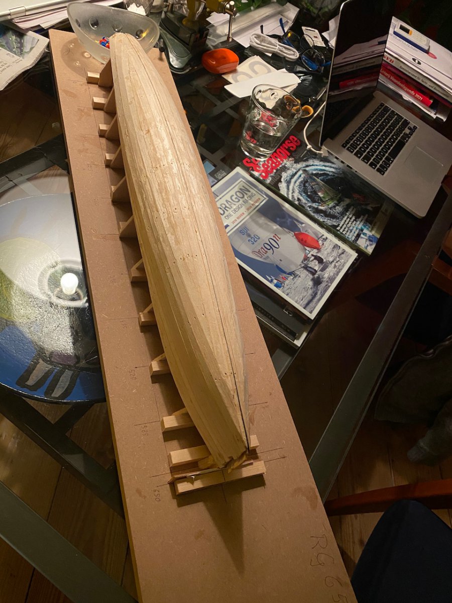

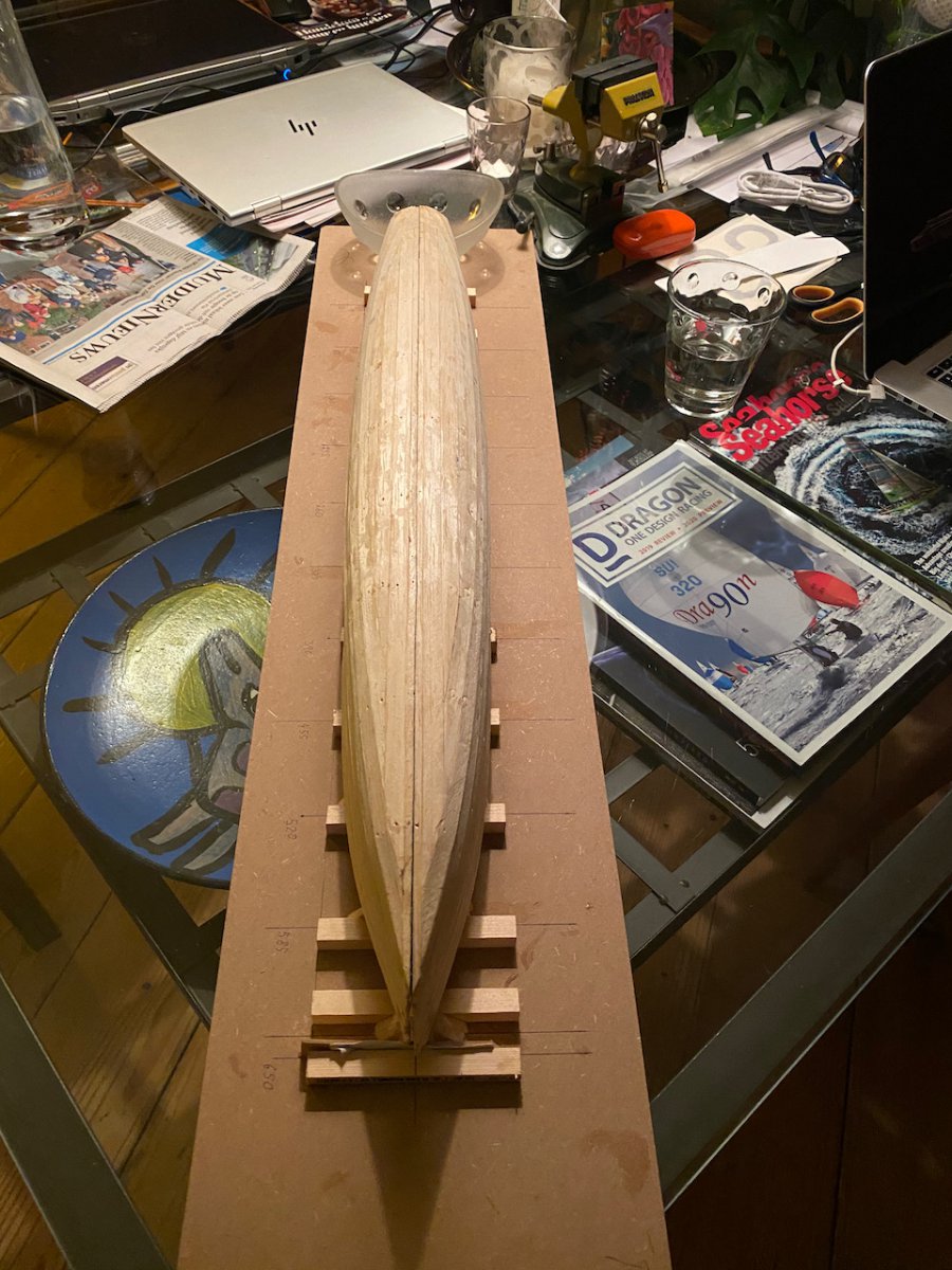

Whow, in drie dagen een rompje maken en klaar, lijkt bijna op aangenomen werk . Grapje . Maar een draadje daarover is natuurlijk altijd leuk . Groet, Bert

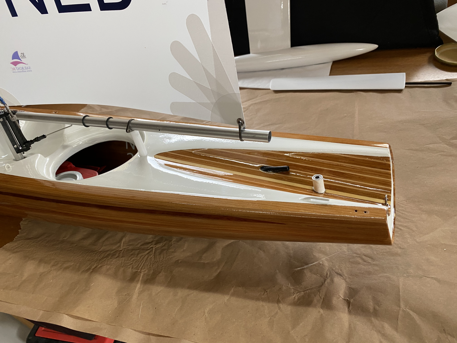

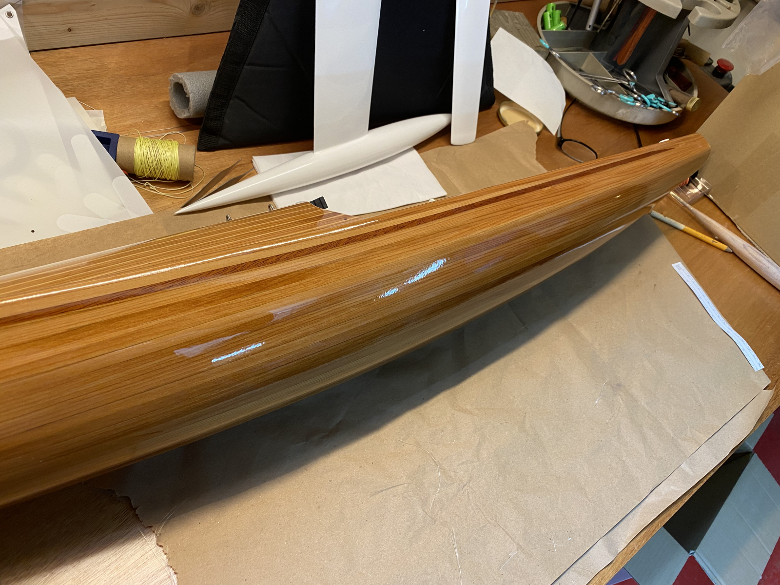

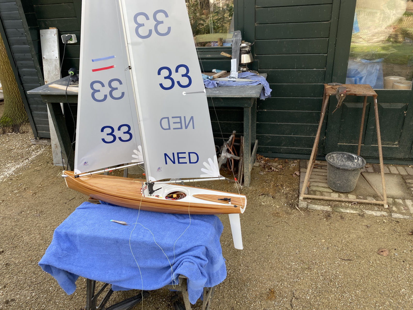

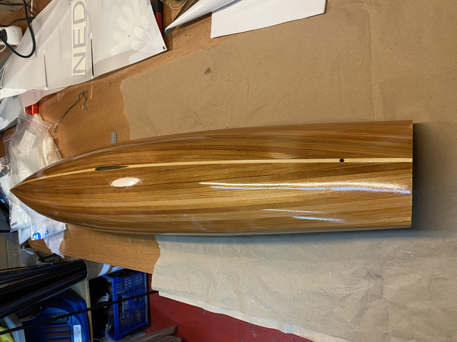

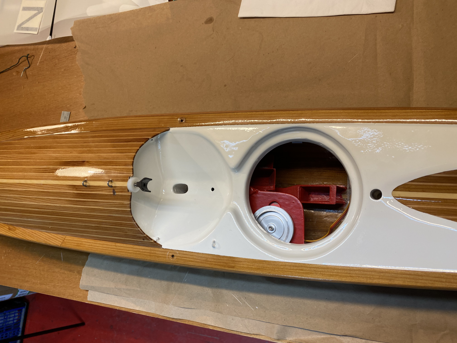

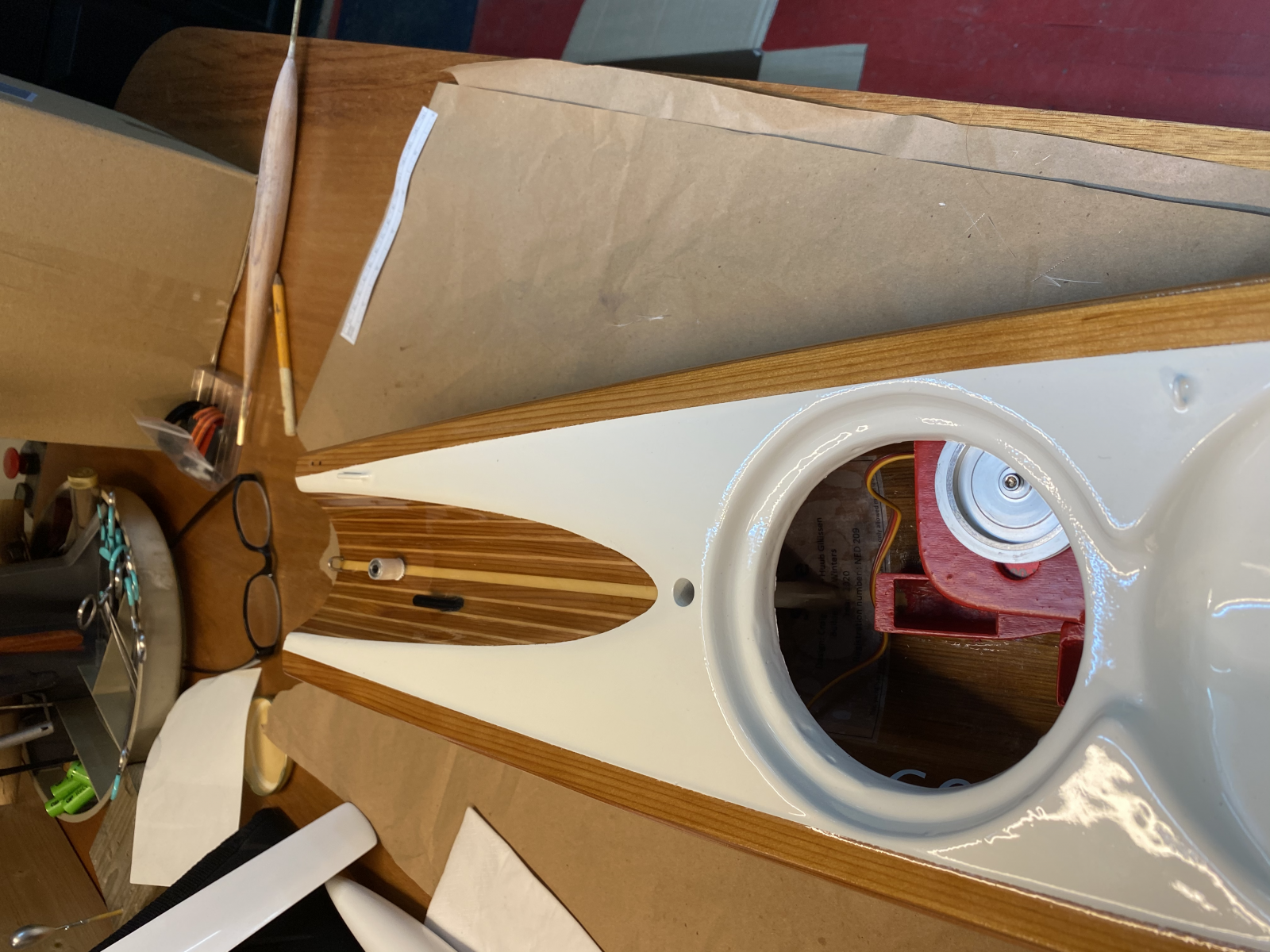

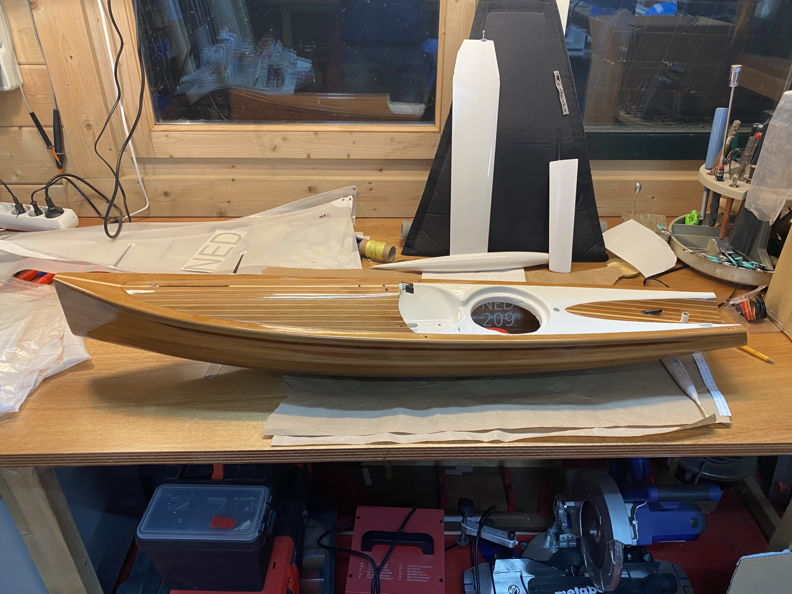

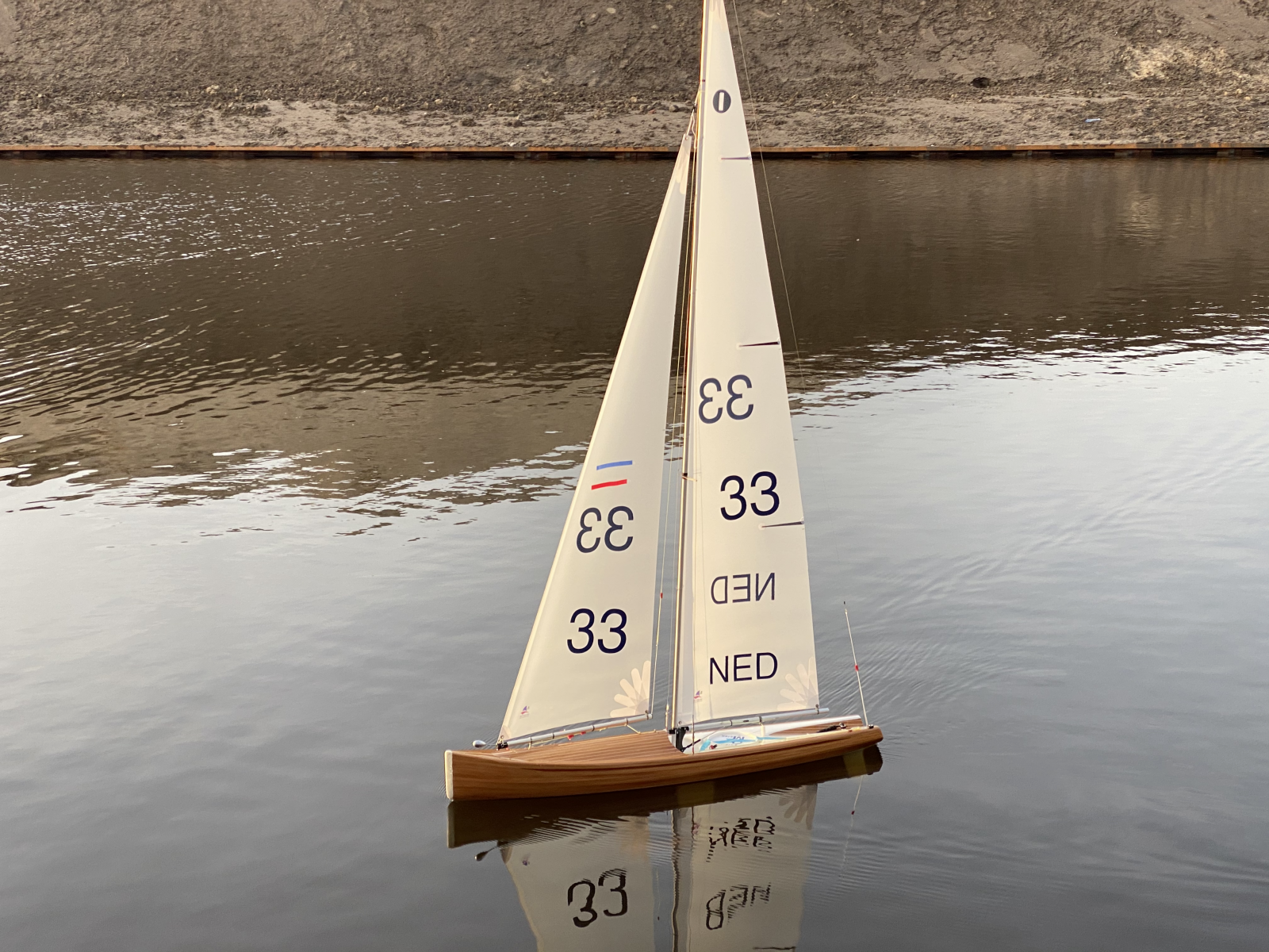

inmiddels ben ik toch weer wat verder. Het schuren, schuren, schuren en polijsten is achter de rug. de electronica is ingebouwd en de bumper is er met siliconen op geplakt. Ook is het A tuig inmiddels af en het B tuig op wat trimlijntjes na ook. Het dekluik moet ik er nog in plakken, maar ik kon het toch niet laten om zaterdag even proef te varen. luikje er provisorisch met tape op geplakt. Ze ligt mooi in het water vind ik. Nou nog beetje trimmen en hard gaan......
