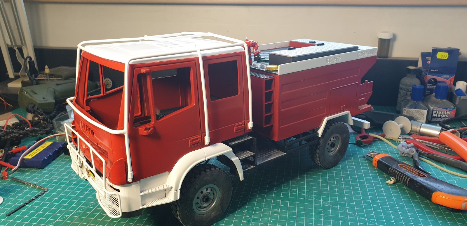

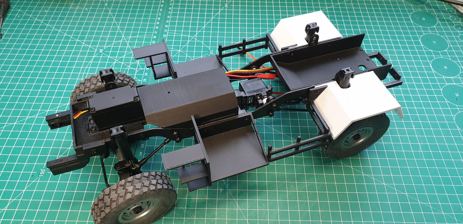

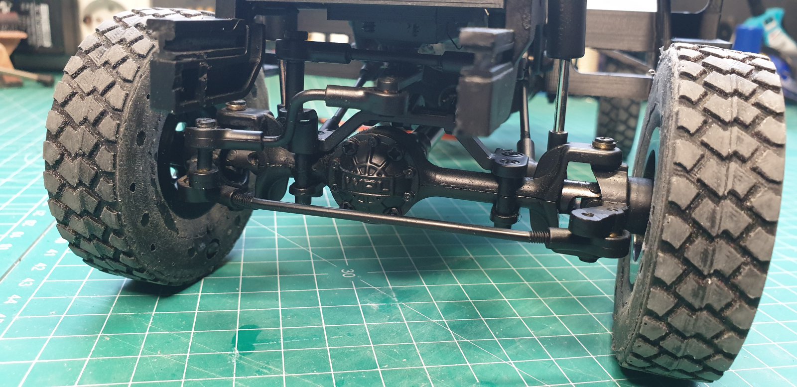

Zo langzaam nadert het moment dat alle delen in de juiste kleur kunnen worden gebracht. Na wat testkilometers zijn er nog wat kleine modificaties aan de stuuras, en servo arm geweest. Model rijdt nu prima, en het schakelen naar de lage gearing geeft het model veel kracht. Dat gaat wel lukken als ik ooit van de verhardde baan van de MBVP kom.
Chassis met basis delen matzwart gespoten. Wielkasten en bumper worden wit. Tranenplaat komt op de tredes naar de cabine.

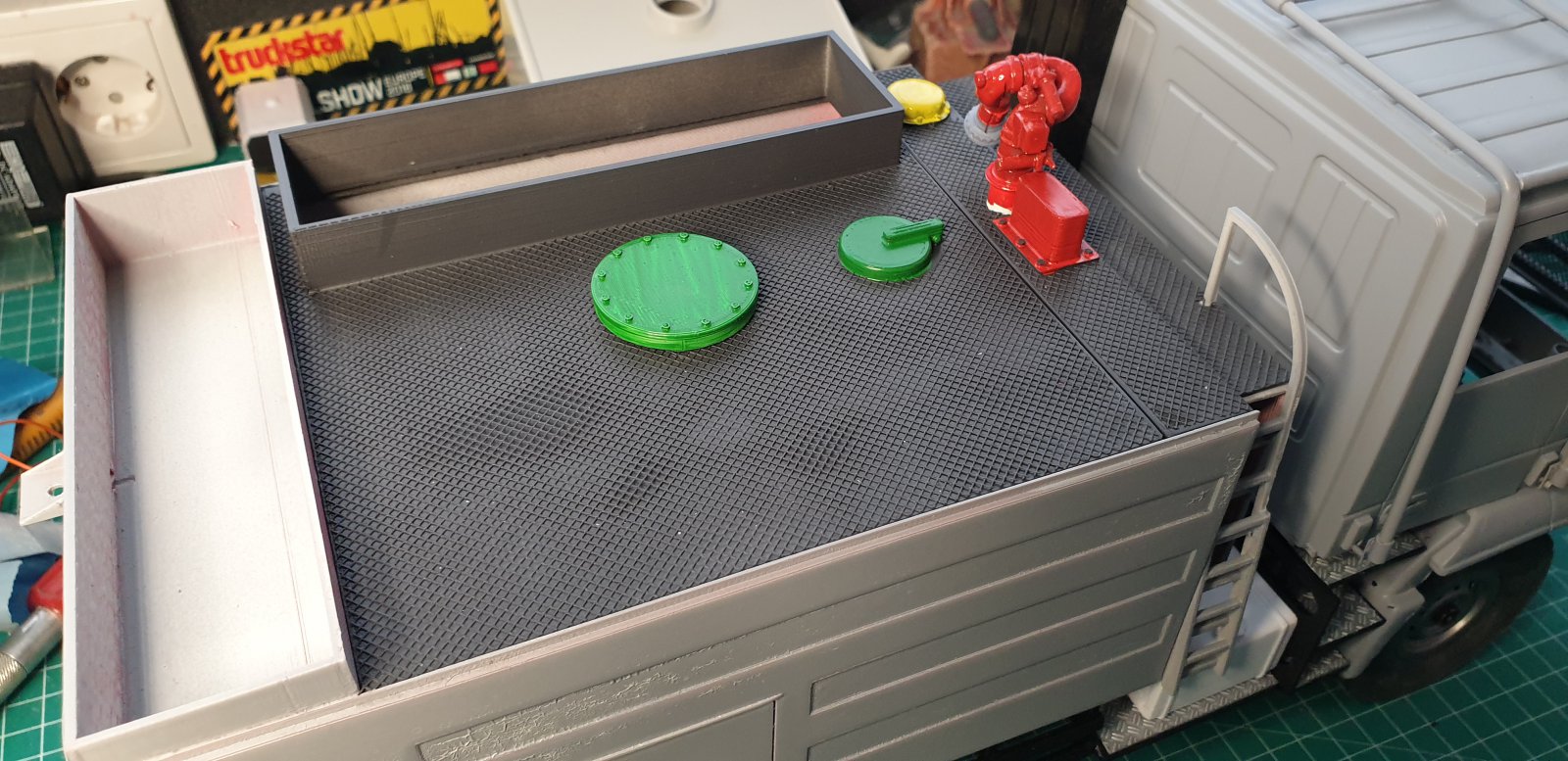

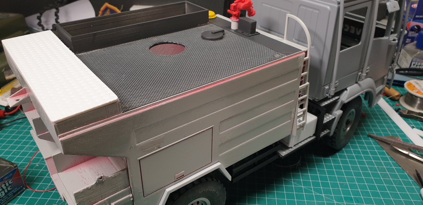

Ondanks niet ideale temperatuur om buiten of in de schuur te spuiten toch de gok genomen. Achteropbouw in eerste laag met radiatorlak om de 3D print laagjes op te vullen. Na goed uitharden moet erg nog een keer geschuurd worden en dan kan de eerste rode laklaag er op. Dakdelen alvast in donkergrijs gespoten, en een dun plastic gaaswerk aangebracht als moderne antislip. Daar komt nog een laagje verf overheen.

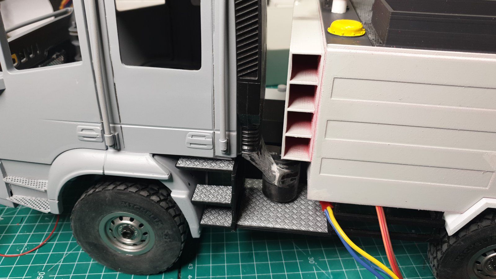

Opstaptreden hebben wel de ,"ouderwetse" traanplaat relief.
Even een kleine tegenslag. Voor het spuiten van de 3D geprinte opbouw deze geschuurd. Om de laatste printlijnen weg te krijgen de opbouw met radiatorlak van Motip in grijs gespoten. (tip van collega modelbouwer). Dit werkte prima, na nat schuren was de opbouw glad. Om een goede hechting te krijgen daarna de opbouw nogmaals in de Motip primer gespoten. En daar ging het mis. De radiatorlak is Alkyd, en de primer is een basis voor Alkyd en Acryl, maar dat ging niet goed samen in mijn volgorde. Op een paar plekken ontstond een haarvaten patroon in de primer. Niet erg, is weg te schuren, en dan voorzichtig weer een primer laag aanbrengen. Dus eerst maar eens de boel goed laten drogen, dan weer licht opschuren en dan nogmaals een goede grondlaag aanbrengen. Wel wat dakdetails een kleurtje gegeven
Alles waar water in gaat; groen. Water uitkomt blauw, en blusschuimtank geel.

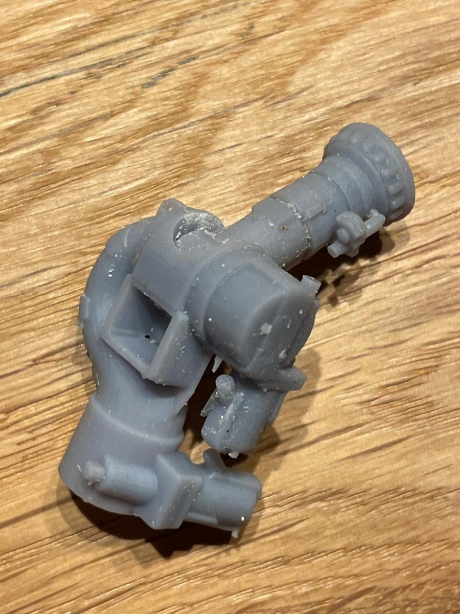

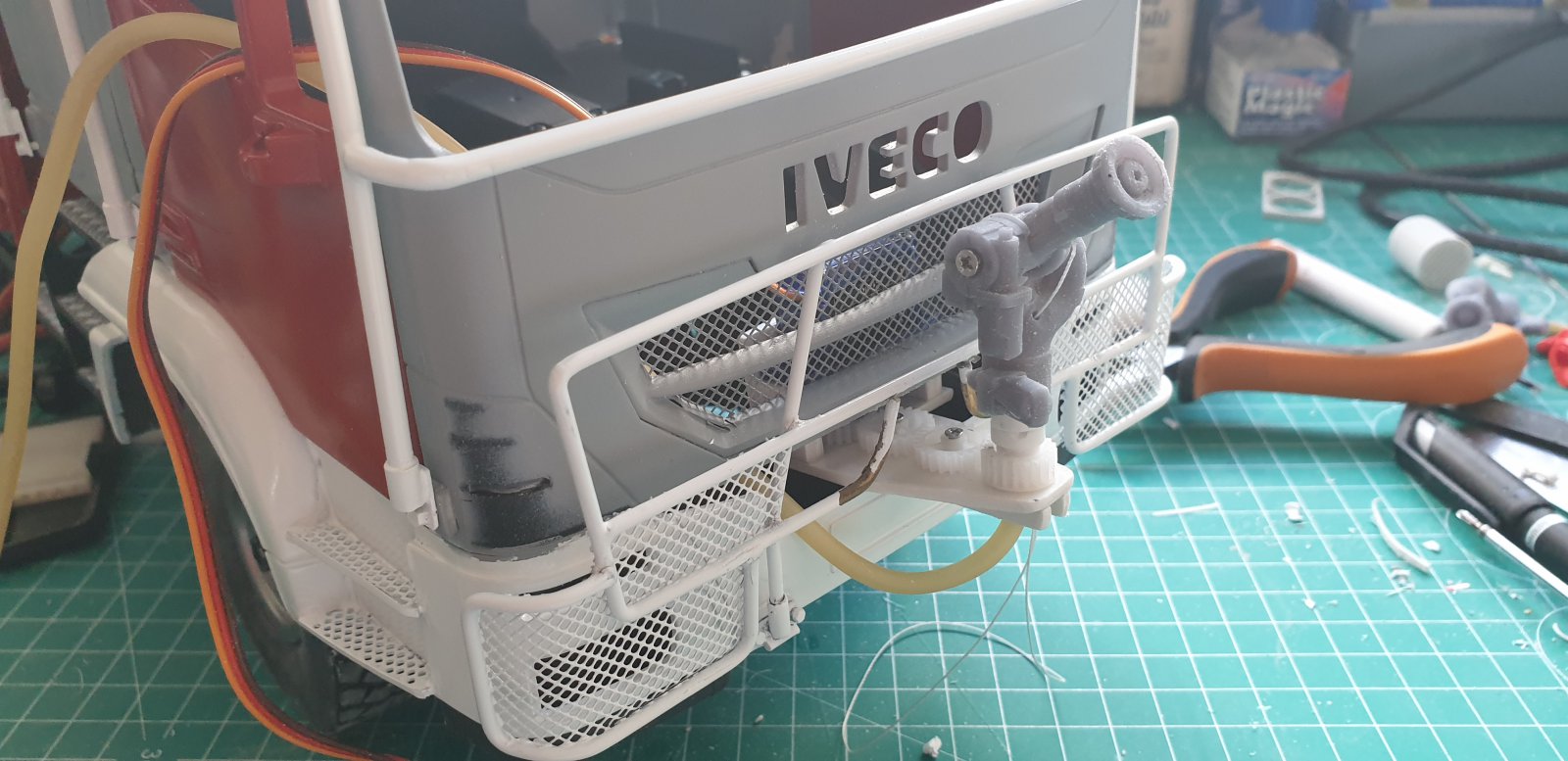

Heb ik van een ontwerper van Shapeways. Hij heeft me de Stl's van twee blusmonitoren gegeven. Die heb ik laten printen in resin. Dit wordt een niet werkend, voorop komt een werkend kanon van een andere type.

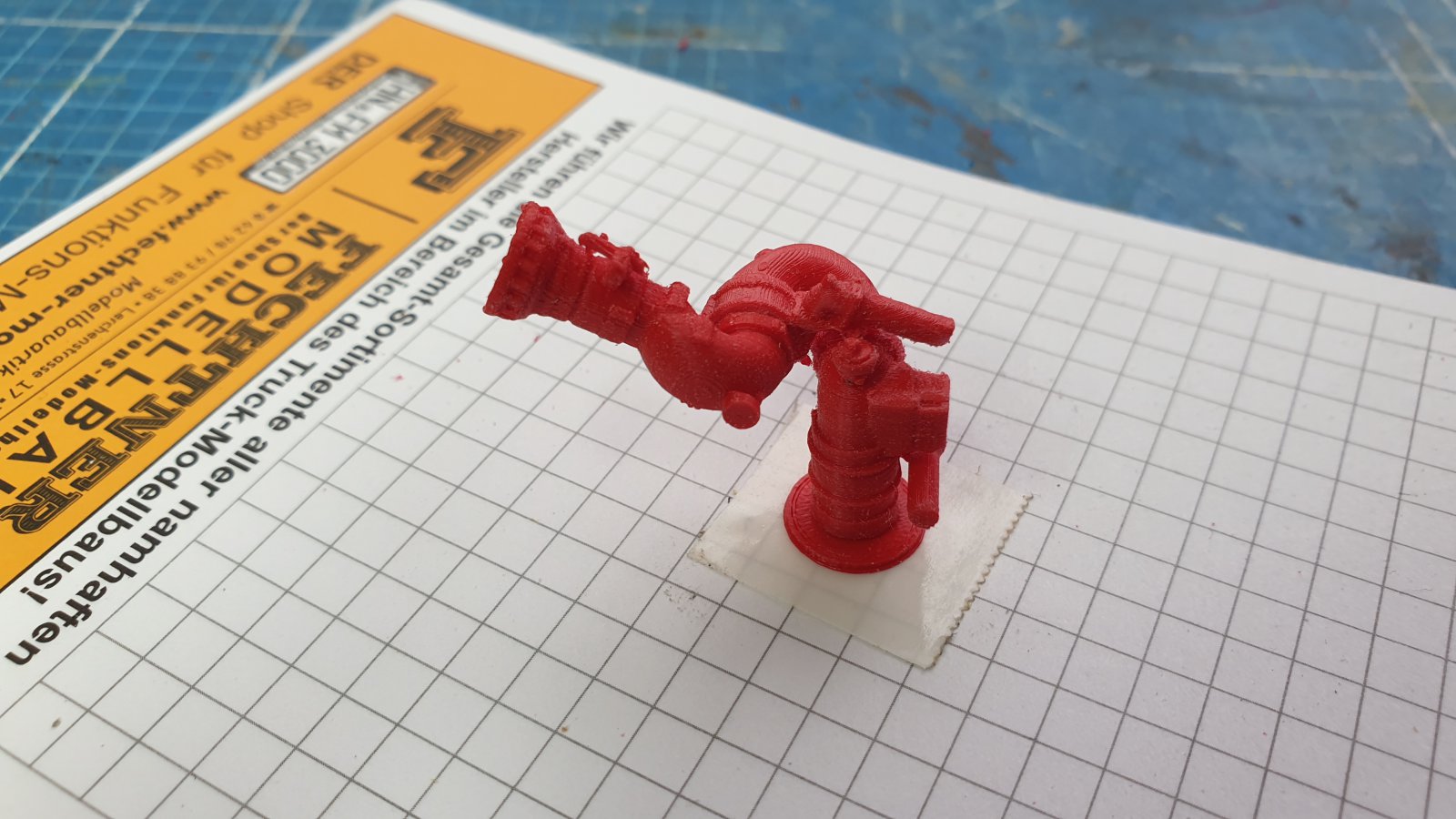

Deze heb ik zelf geprint met PLA, is goed maar door Support zijn kleine details wat weggevallen.
Deze is in een resin printer gemaakt. Daar heb ik er nu een aantal van liggen. Hij is hol, maar door inwendig support is het lastig er een siliconenslang door heen te krijgen. Maar dat gaat wel goed komen.

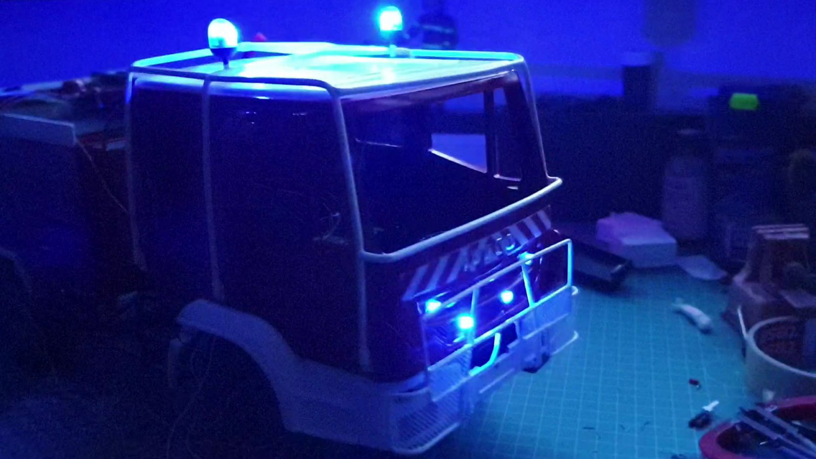

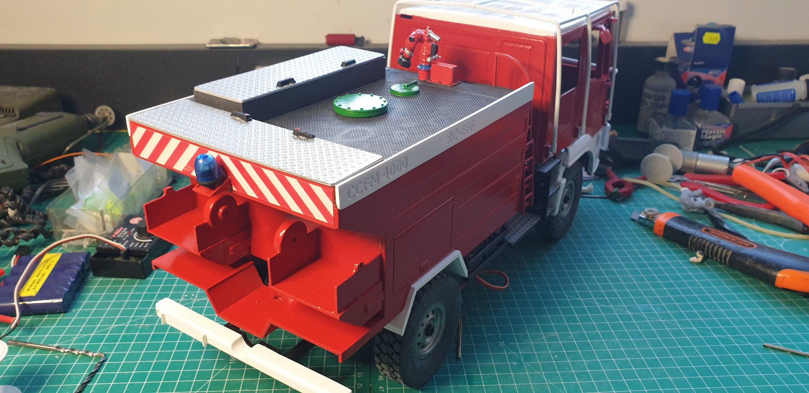

Inmiddels zijn met de mooie dag een aantal delen van het model in kleur gespoten. Details worden aangebracht en langzaam gaat het model de volgende fase in van het aansluiten van de verlichting en verdere afwerking.

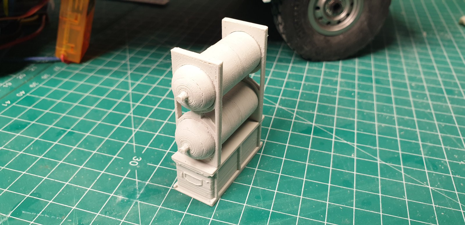

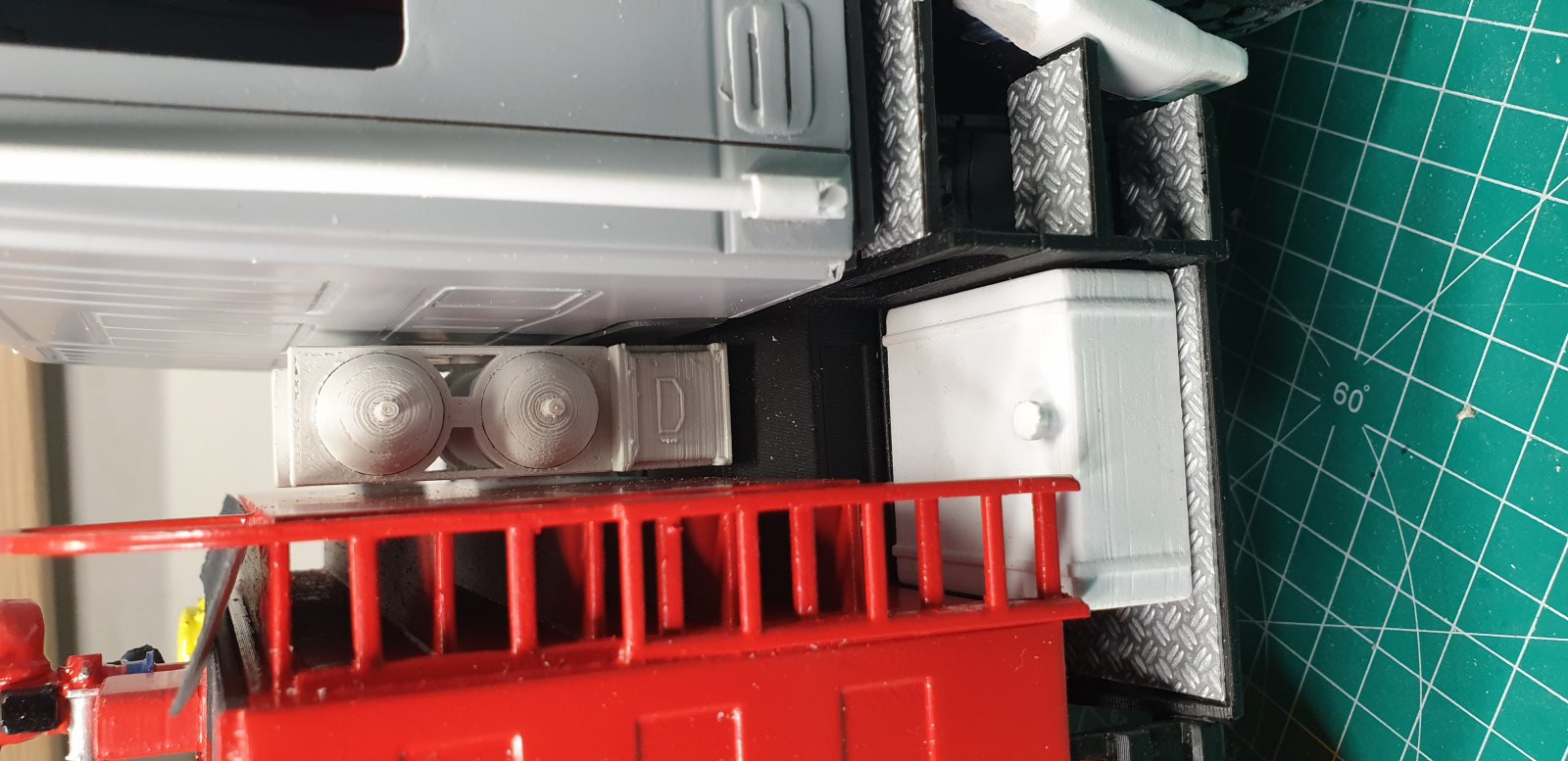

Op internet foto's gezien waarbij de accu's van het voertuig en de luchtketels tussen cabine en opbouw waren geplaatst. ( lekker beschermd tegen beschadiging of vuur) Omdat ik niks had liggen wat er zo tussen kon worden geplaatst een accubak, luchtketel rek en twee luchtketels getekend en geprint. De brandstoftanks wordt nog aangepast, en er komt nog een klein tankje bij voor de Ad-Blue.

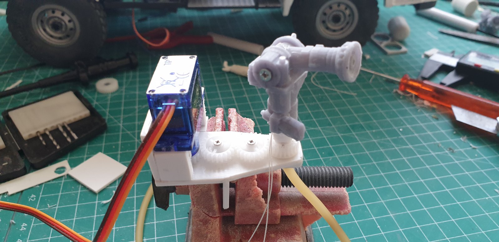

Gestart met de bouw van de bumpermonitor die beweegbaar wordt en water zal kunnen spuiten. De monitor zelf is een 3D onderdeel en om het geheel waterdicht te maken loopt er een 3mm siliconenslang door heen. Het horizontaal bewegen gaat dmv tandwielen en een servo, het heffen door twee weggewerkte vliegertouwtjes die aan een dubbele servo arm worden vast gemaakt. De servo's komen straks achter de grille en er komt een dekplaat over de tandwielen

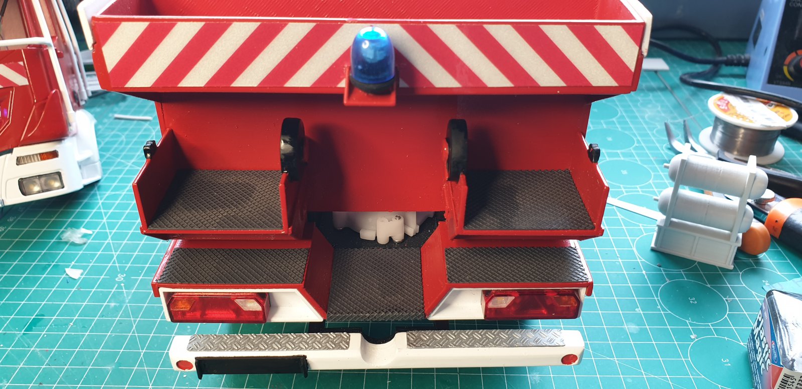

Vanmiddag trokken de wolken weg, dus gelijk kans gepakt om de opbouw en cabine te spuiten. Het begint ergens op te lijken, wat een beetje rode verf al niet doet.
Ik ga er geen Nederlandse Striping op maken. Dit voertuig is meer bedoeld voor internationale demo's, en met de rode kleur en blauwe lampen herkent ieder kind het als een brandweerauto.

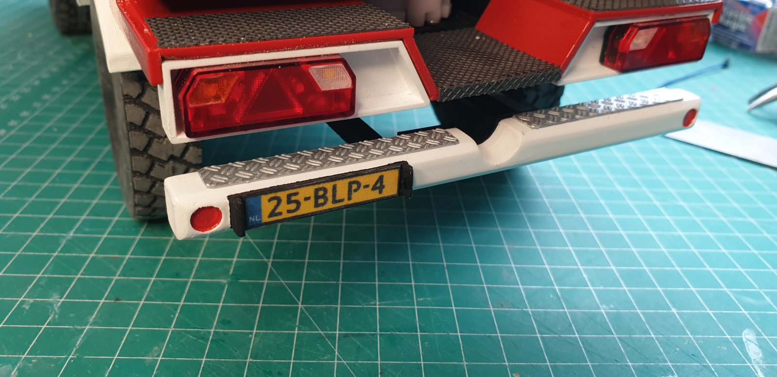

Daarom ook een Nederlands kenteken op de wagen gemaakt, om mijn Duitse vrienden te irriteren. Met een gele plaat, mag ik lekker continue links rijden op de Autobahn.:banana:
