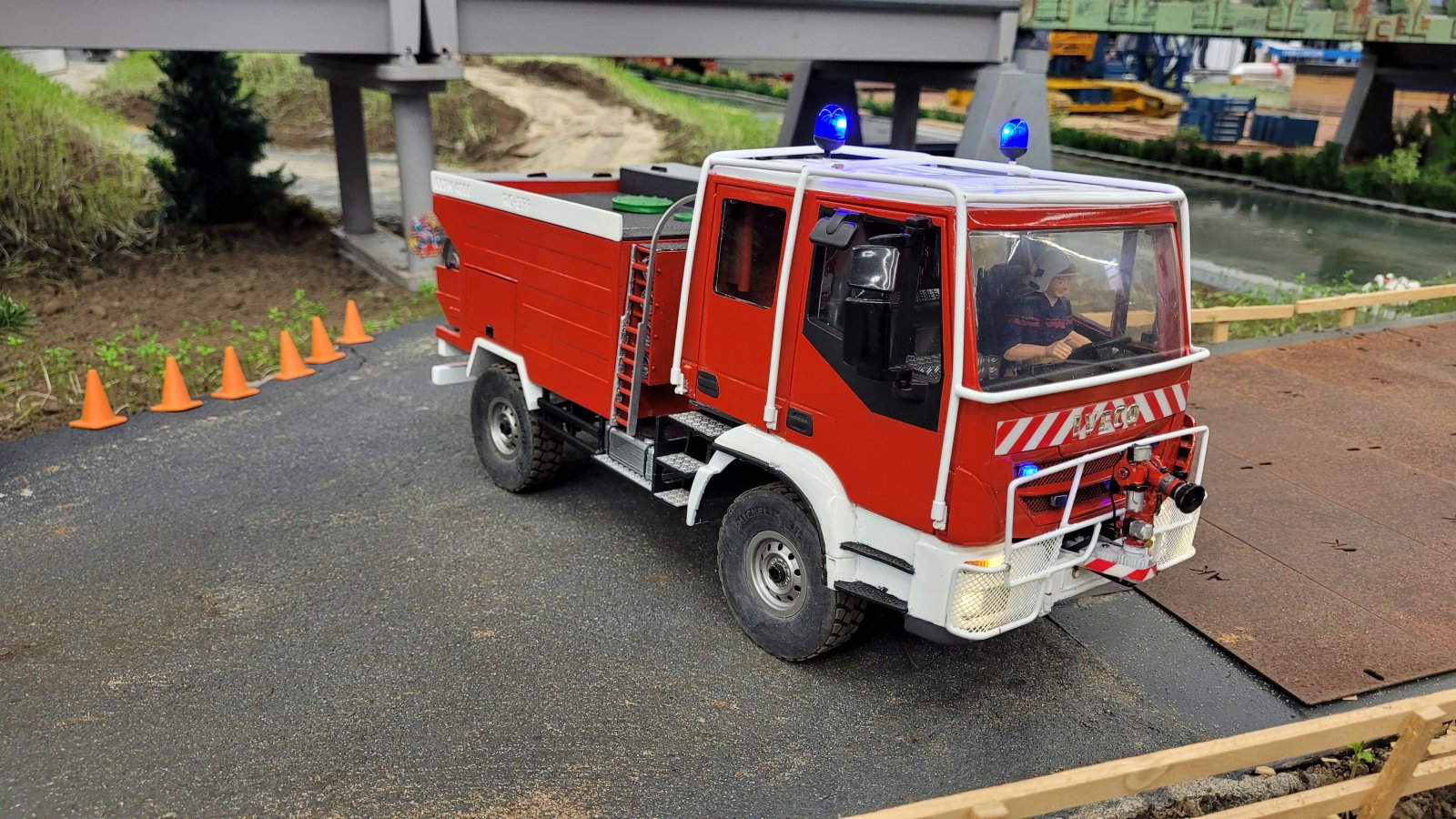

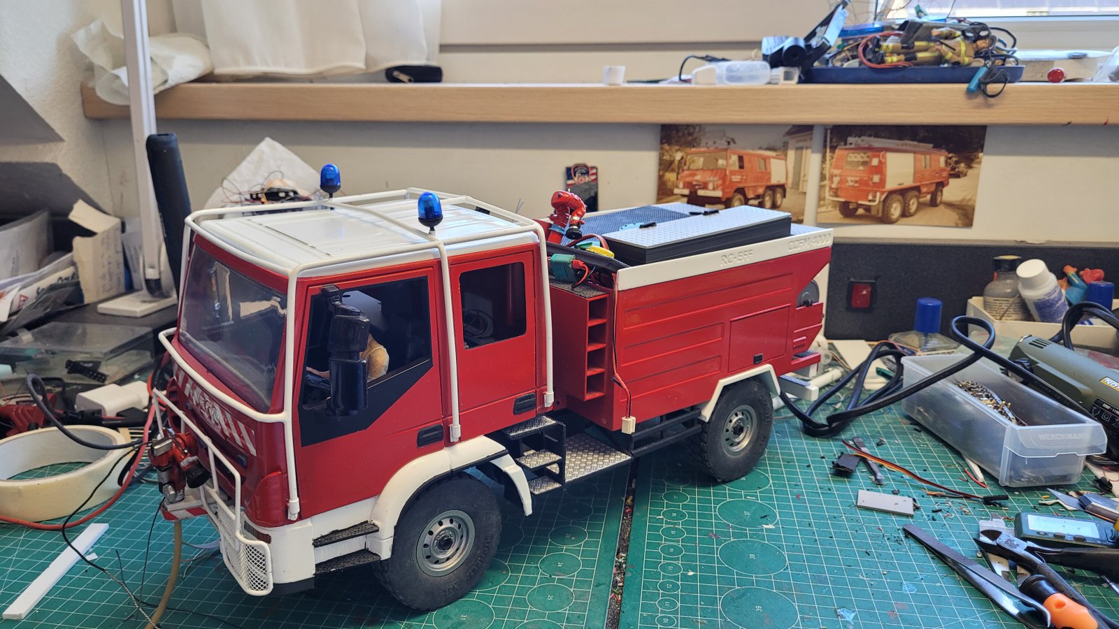

Zo even wat stof van dit project blazen. Voor de Intermodellbau had ik even wat ruimte omdat een langdurig projekt even een kleine vertraging had.
Die tijd gebruikt om de CCF weer op te pakken.
Bedrading verder afgemaakt, en een DasMikro V3 geluid en schakelprint ingebouwd. Deze heb ik goed kunnen testen op de beurs, voldoet uitstekend, mooi volume, makkelijk instelbaar en meer dan luid genoeg. Schakelen van functies zoals led ook prima.
Rij technisch reed het model prima, ik heb 4x4 maar met differentieels. Dan kom je soms in ruw terrein net iets aandrijving te kort. Ga het diff in de achteras vervangen door vaste aandrijving.

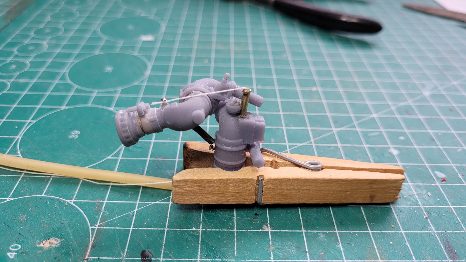

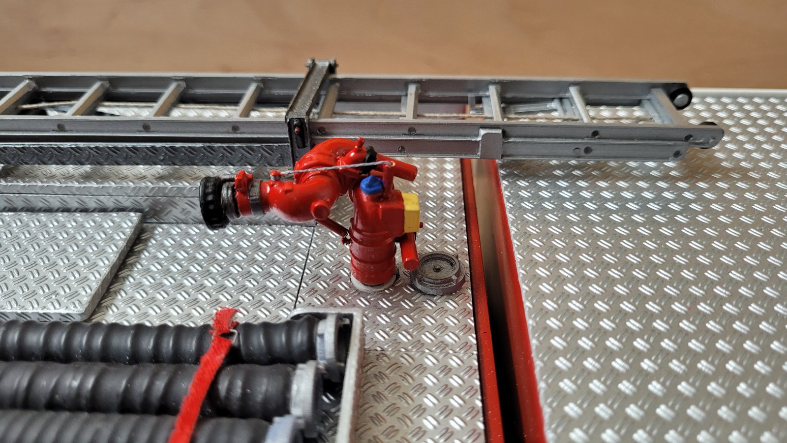

Bluskanon voorop wordt vervangen door een betere uitvoering, gelijk aan die op mijn Oostenrijkse Scania zit.
Verder nog wat detailwerk te doen, en als dat klaar is kan ik hopelijk weer verder met het grote project.

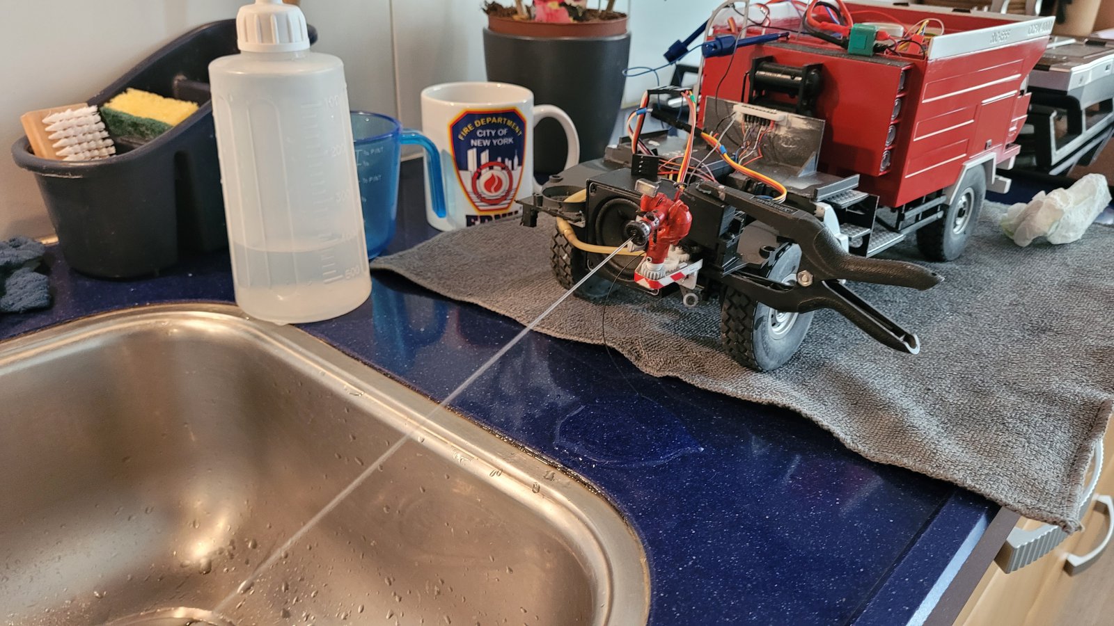

Dat bluskanon voorop lijkt toch een mooi straaltje uit te komen,, dacht ik. Of is dat optisch, die Oostenrijkse uitvoering?

Cor, bluskanon is een 3D exemplaar, heb twee versies, en met wat aanpassingen goed RC werkend te krijgen.
FDNY mok gekocht bij de Fire Store, in Rockefeller Plaza NY tijdena bezoek.
Bij zo'n zelf bouw model is het altijd zoeken naar ruimte om de noodzakelijke ondeddelen onder te brengen.
