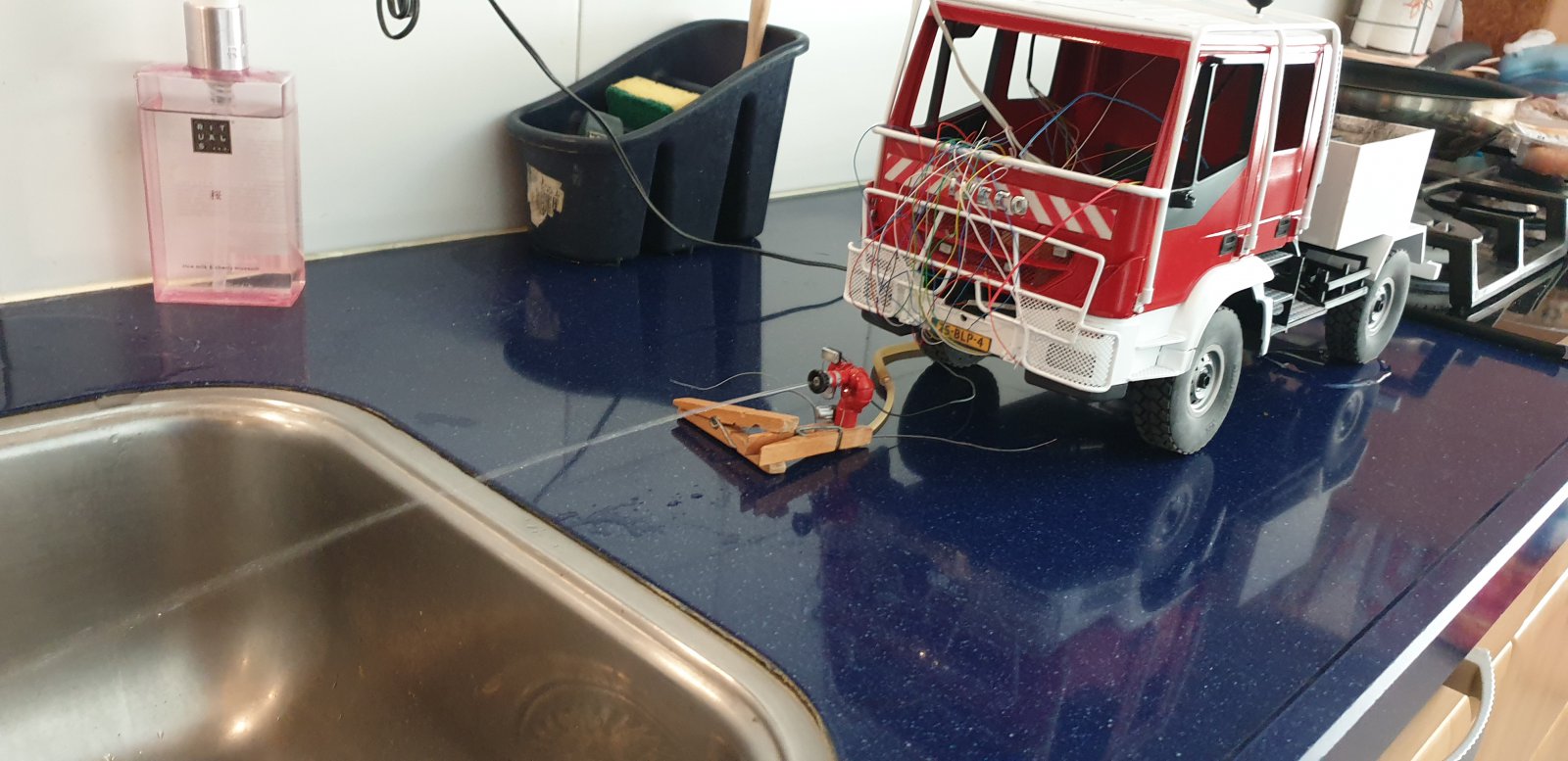

Bluspomp getest bij 6V, in combinatie met blusmonitor voorzijde. Mooie straal, worplengte voldoende en na meer dan 5 min continue blussen is de tank leeg. Dat is prima. Tank blijkt nog ergens wat water te "zweten" dus dat moet ik nog even verhelpen.

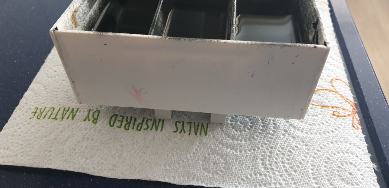

Watertank was even een hoofdpijndossier. Er bleven druppeltjes onder de tank ontstaan. Weliswaar minimaal, maar wie de MBVP kent; GEEN WATER OP DE BAAN ! Hele tank van binnen dik in de Humbrol verf gezet, extra veel in de randen, en de buiten zijde van de bodem met Revell lijm ingesmeerd.
En na het vullen de tank op keukenpapier gezet, geen lekkage meer.
We kunnen de tank nu gaan monteren.

Tip van mij
Lijm de volgende keer met bison kombi plastic.
Dat is een 2k lijm die als die hard is je alles mee kan doen. (Schuren schilderen boren)
Die 2k gaat een reactie aan die vreet zich vast waardoor het 1 geheel Word. Hier doe ik ook al me giertanken en watertanden mee dicht.
Meestal hecht ik het met secondelijm vast en maak ik 1 keer een vracht 2k lijm aan en smeer hem dan in de hoeken dicht. (Verwerking tijd 5 min)
Bison Kombi Plastic. Bedankt ga ik aanschaffen en in voorraad leggen.

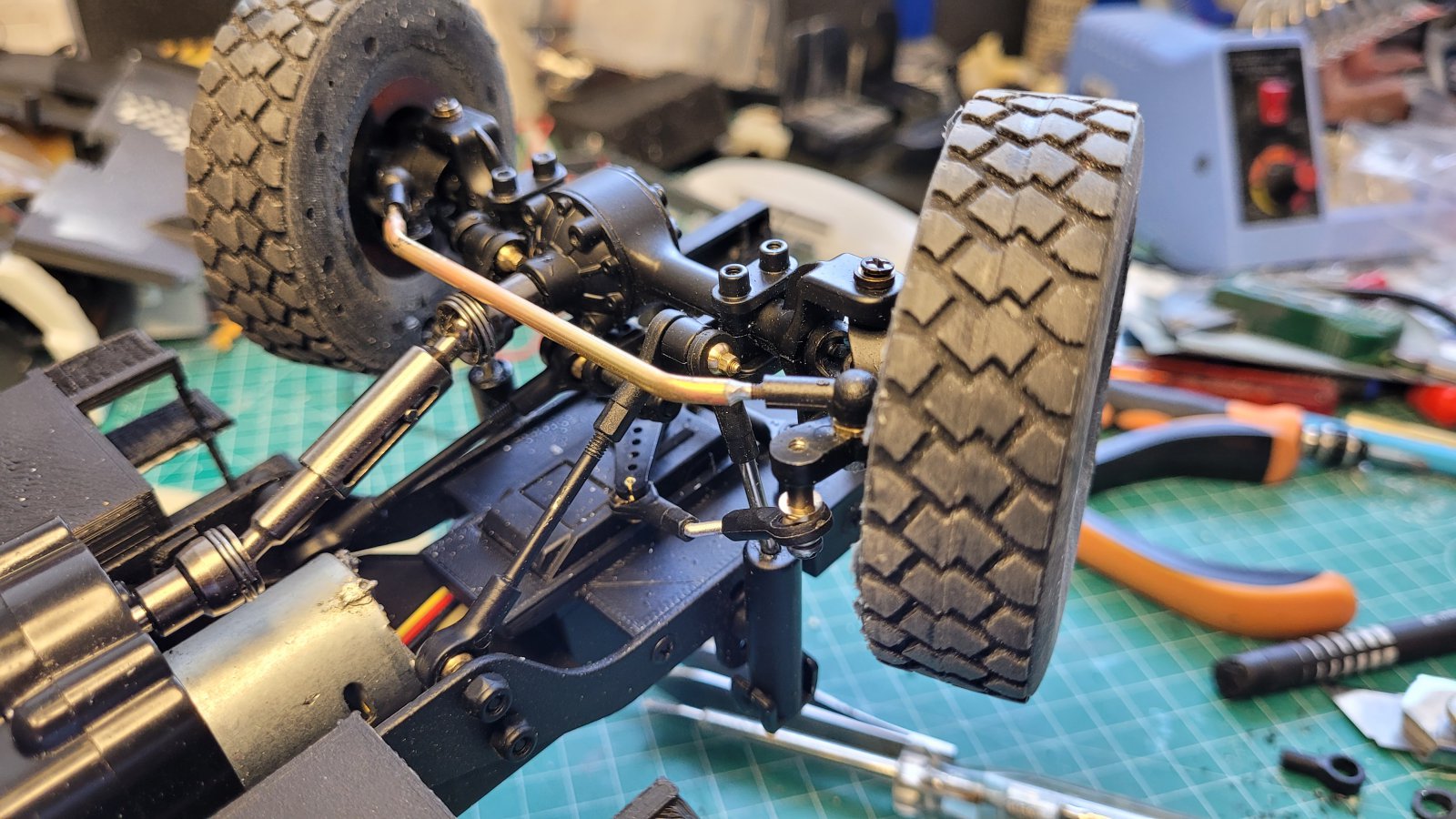

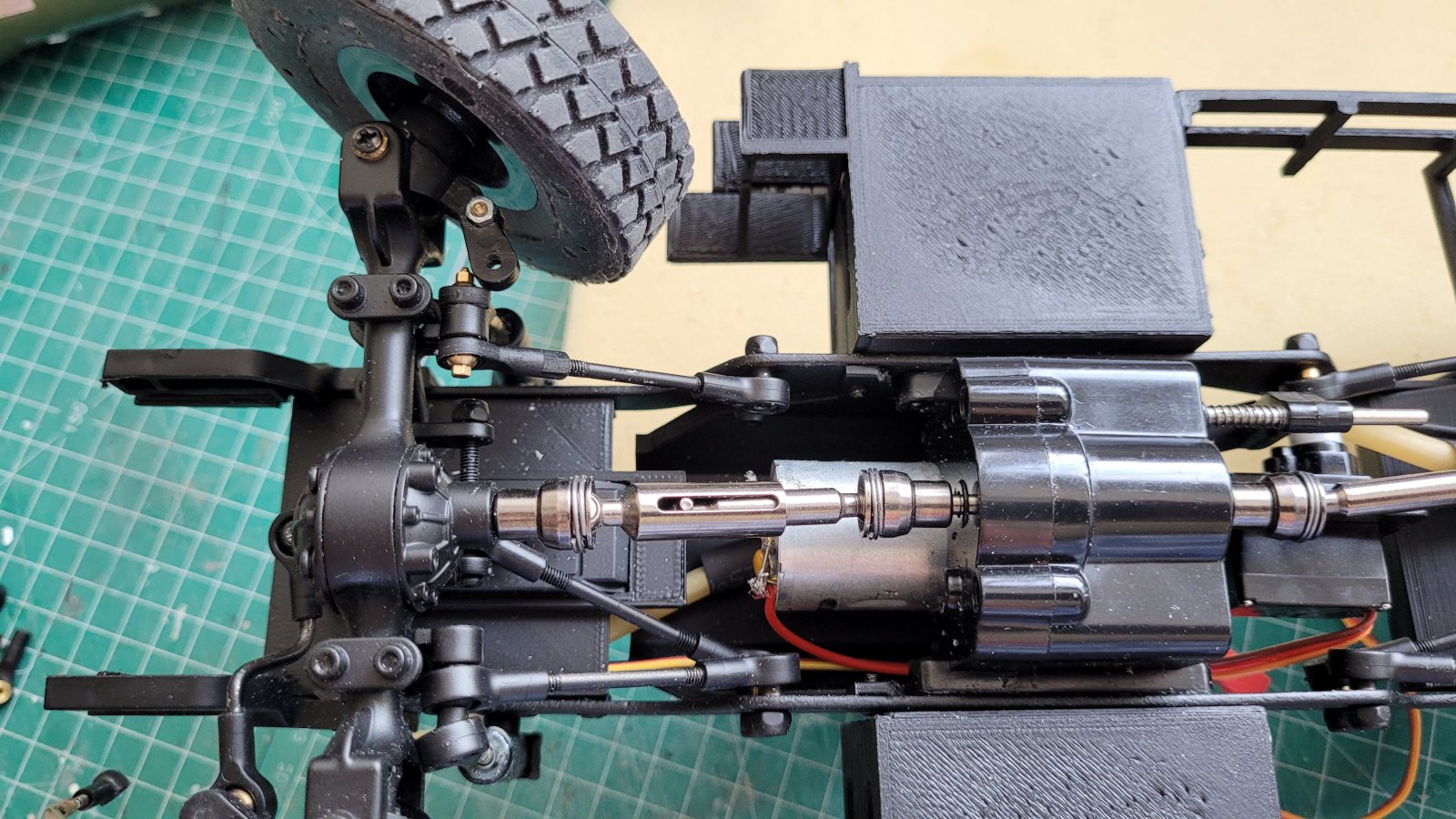

Had al eerder aangegeven dat de spoorstang verkeerd zit. Na wat test ritten stoorde het bochten gedrag me toch teveel( mogelijk mede veroorzaakt door 4x4) dat ik de boel heb aangepast. Onder op de foto de oude standaard uitvoering, boven de aangepaste versie. Door de stabilisator stang naar het chassis aan de binnenzijde van de bevestiging te zetten, en de grote bevestigingskoppen door kleinere draaikoppen te vervangen kon ik de fusees van links naar rechts wisselen. Servo arm naar achteren gezet, en een nieuwe arm gemaakt. Spoorstang ok vervangen door eigen maaksel.

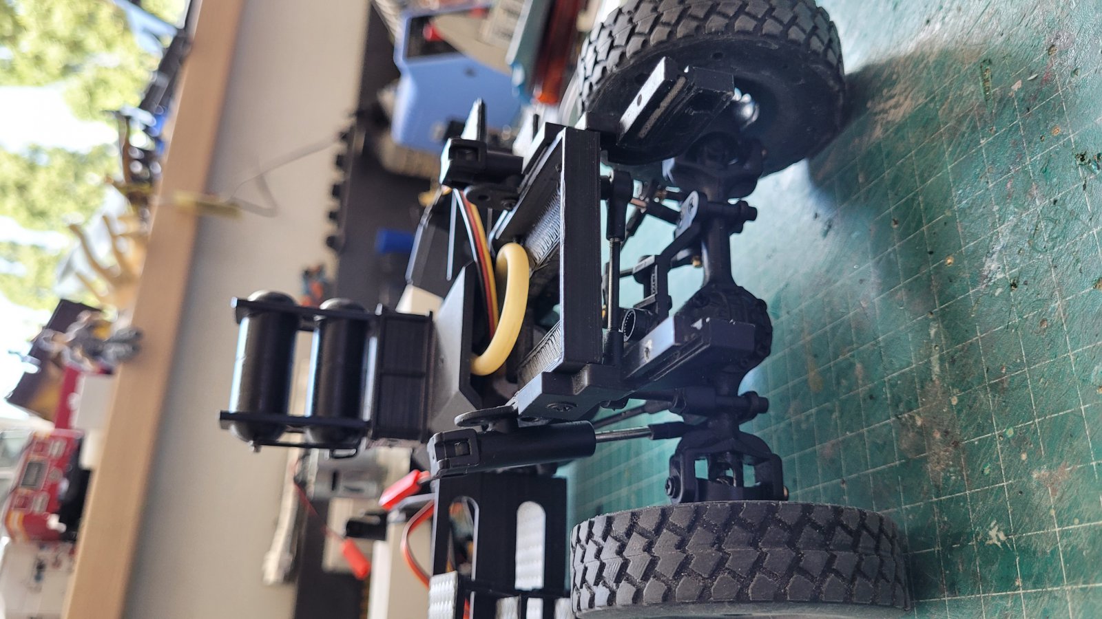

Op deze foto is de servo arm te zien, draaivlak gelijk aan de fusee, en daardoor trekt de servo niet aan de as. Daarbij de slag van de servo aangepast in de zender, uitslag zo ver tot hij tegen de nok van de schokdemper aanslag .

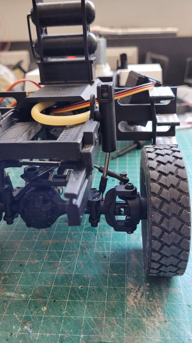

Door het verplaatsen van de schokbreker kwam deze wat scheef te staan.
Door de bevestigings lip aan het chassis iets naar buiten te buigen stonden de schokbrekers weer in lijn.
