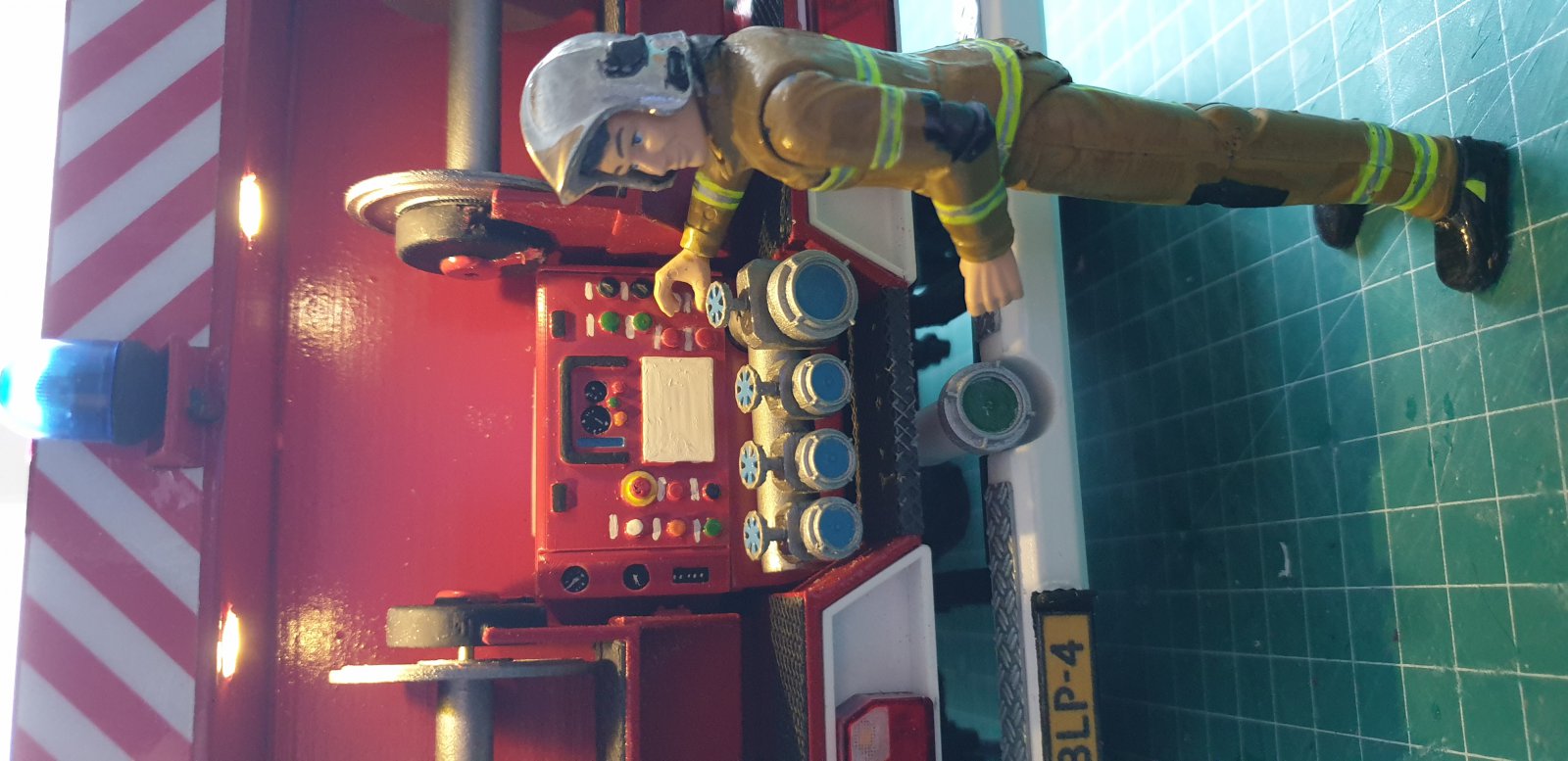

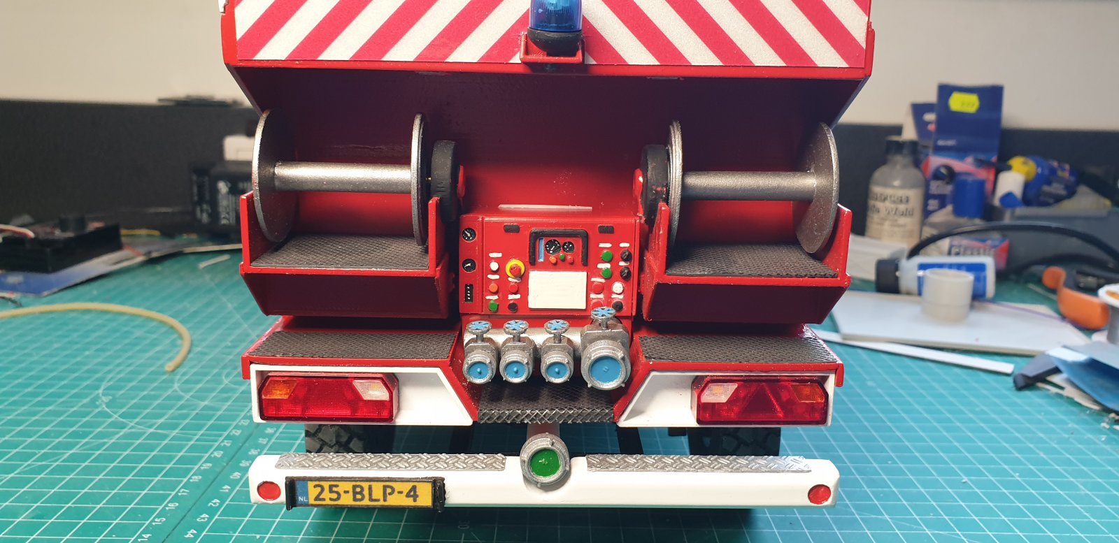

Er kan veel tijd gaan zitten in het maken van details. Doordat deze wagen een open achterzijde heeft moest ik wel het bedienpaneel voor de brandbluspomp maken. Voorbeeld genomen van de Natuurbrandeenheden in Twente, soortgelijke opbouw.

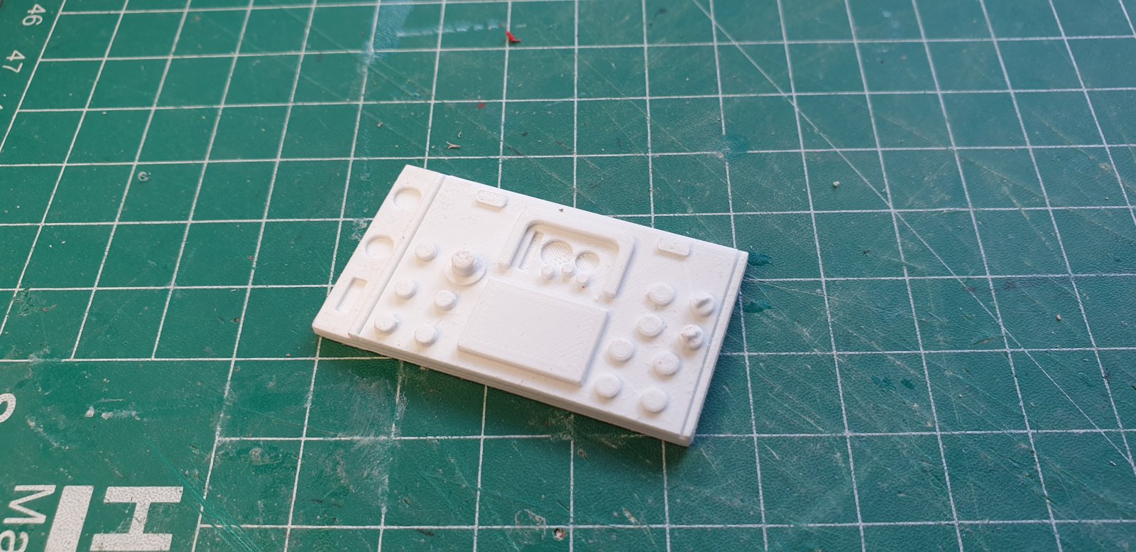

Eerst een 3D onderdeel gemaakt, met de wijzerplaten en druk knoppen.
Daarna met ps plaat de behuizing gemaakt. Alles in kleur gezet en de details aangebracht. Afsluiters water weer blauw, aanzuiging en voeding tank groen. Als extra twee leds gemonteerd om de pomp uit te lichten.
Nu nog de haspels afmaken.

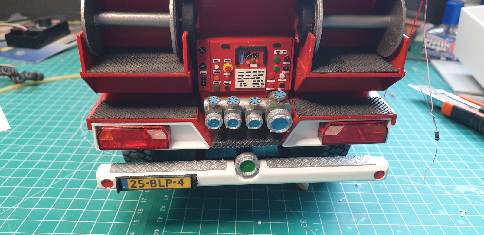

Kreeg wat opbouwende kritiek uit mijn Internationale Rc hulpdiensten modelbouwgroep, die witte verfstreepjes waren beneden de maat.
Nu met kleine plakstrookjes folie de tekstbordjes aangeduid.

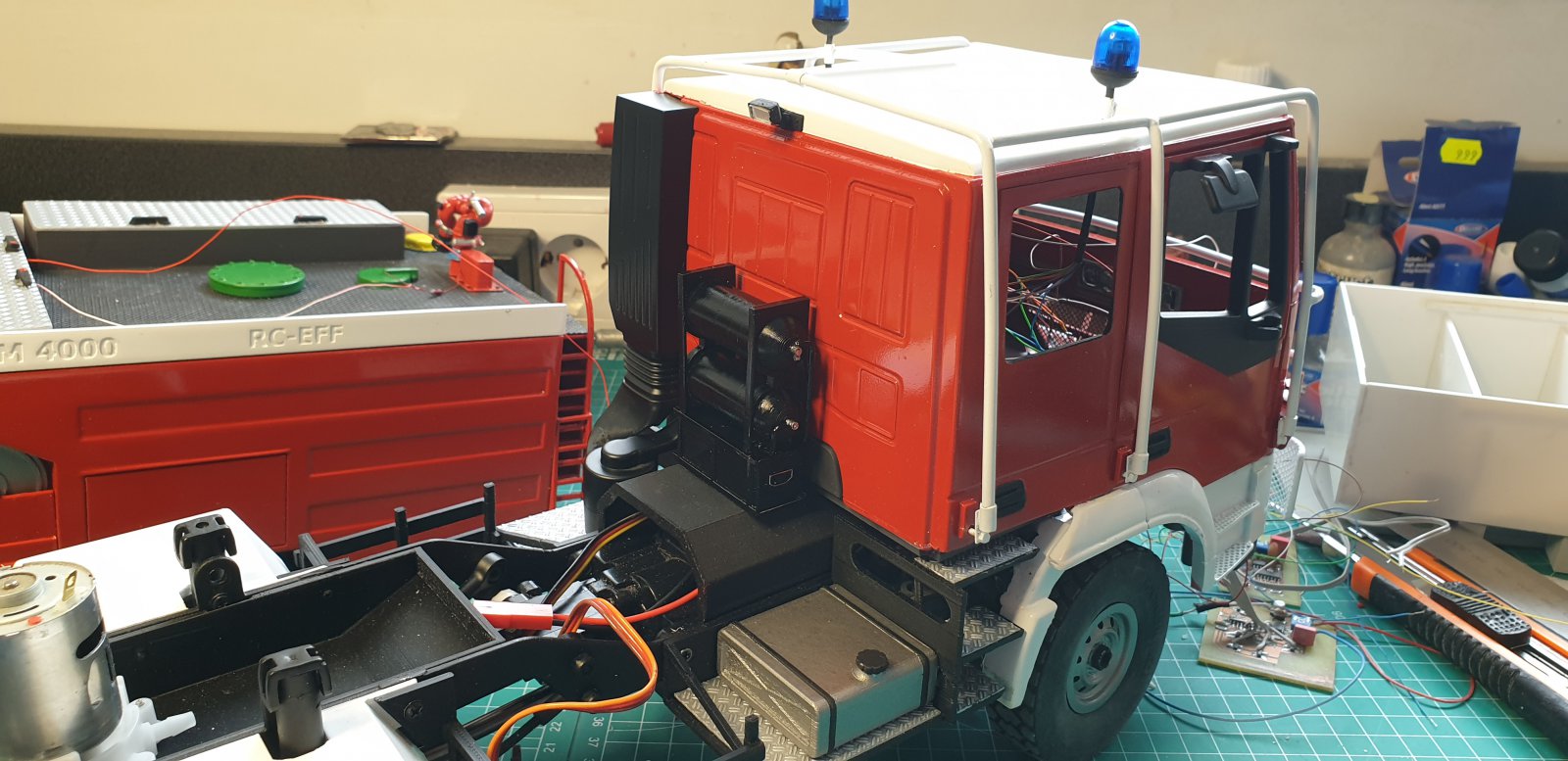

En de luchttanks, dieseltank, luchtinlaat en accu bak waren klaar na het schilderen en konden ook op hun plek gelijmd worden. Aan de cabine een schijnwerper in 3D ontworpen met een Led die het dak van de opbouw verlicht.
Je wilt natuurlijk wel wat kunnen zien als je in het donker het dak op moet.

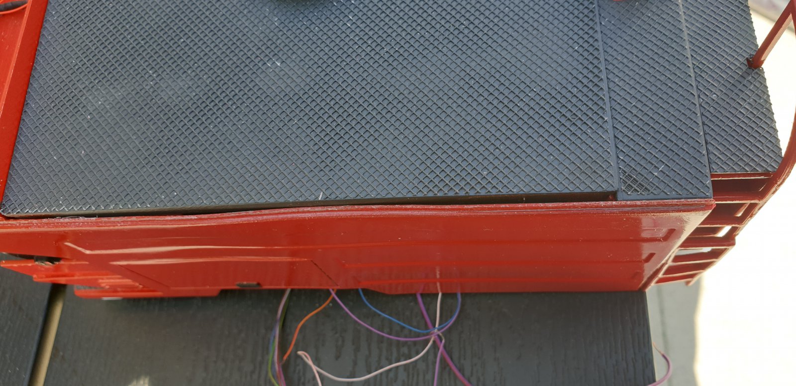

De hele opbouw is met PLA geprint. Ging prima, goed glad te schuren. Maar na wat reparatiewerk aan de zijwand deze opnieuw gespoten. Prima weer voor. Snel droog, blanke lak erop prima. Nadat ik het onderdeel in de hobbyruimte had bleek het dak niet meer te passen. Zijwand was door het zonlicht tijdens het drogen in de tuin vervormd en aan de boven zijde krom getrokken.
Met behulp van dezelfde zon, na het plaatsen van het dak met wat moeite de boel weer in lijn gekregen.
Mijn conclusie, PLA is niet geschikt voor deze modelbouwtoepassing. Bij opwarmen door zonlicht kan de boel krom trekken.
Nou, dat zal wel kunnen en als de tank er in zit en het dak erop kan de zijwand natuurlijk minder makkelijk vervormen. En eigenlijk heb ik in al die jaren nauwelijks buiten gereden.
Maar het model een paar uur in de zon zetten op een tafel raad ik af.
