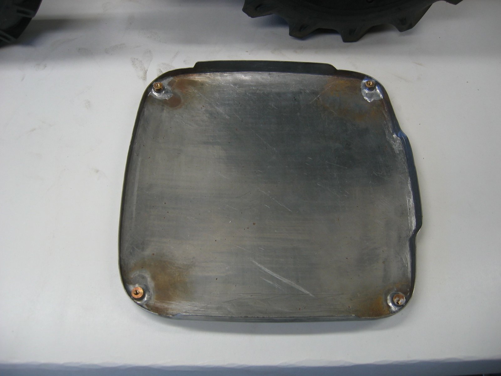

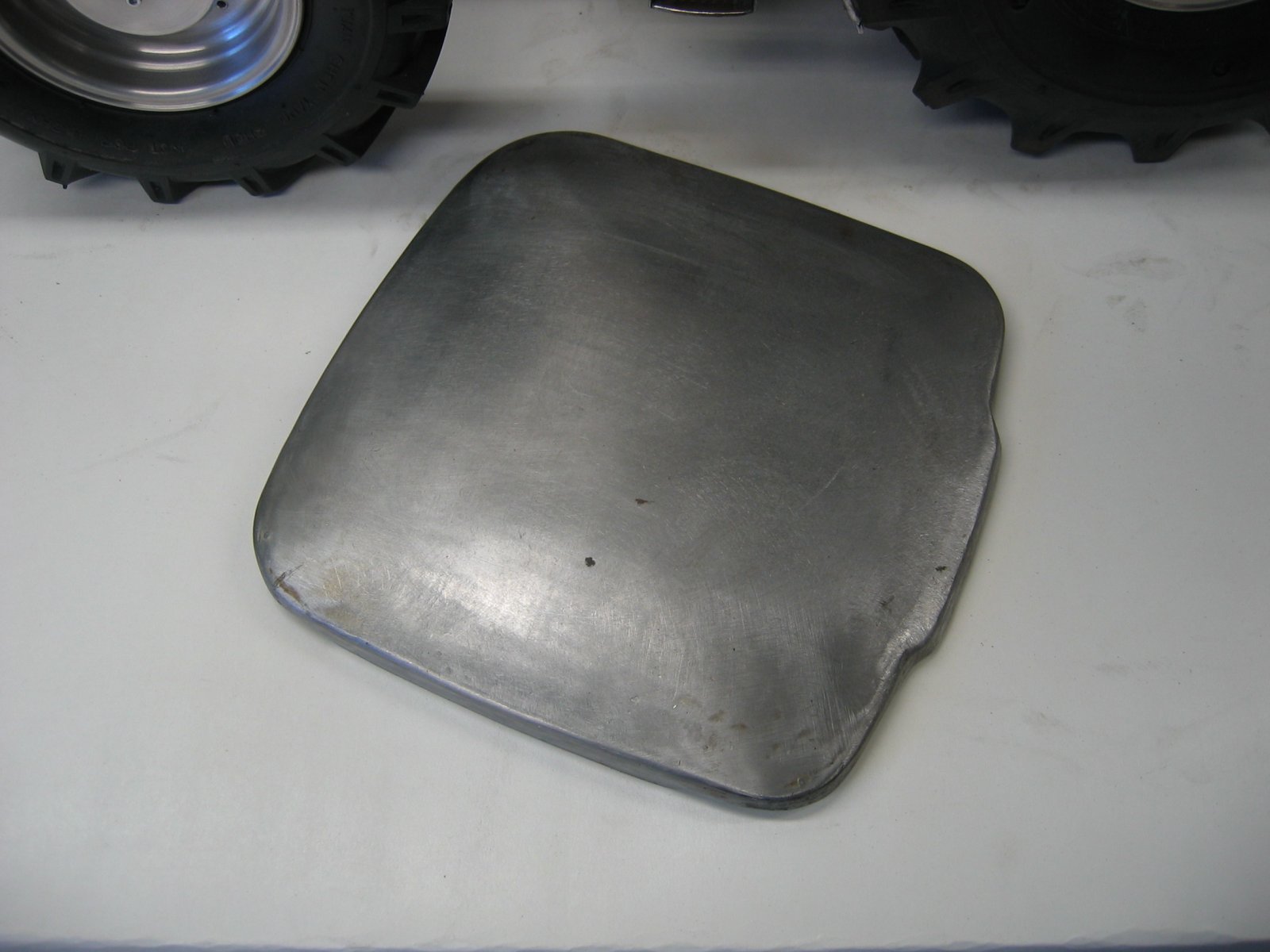

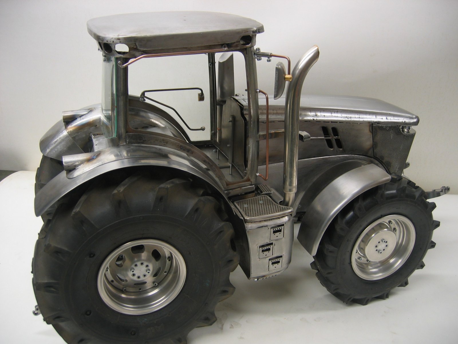

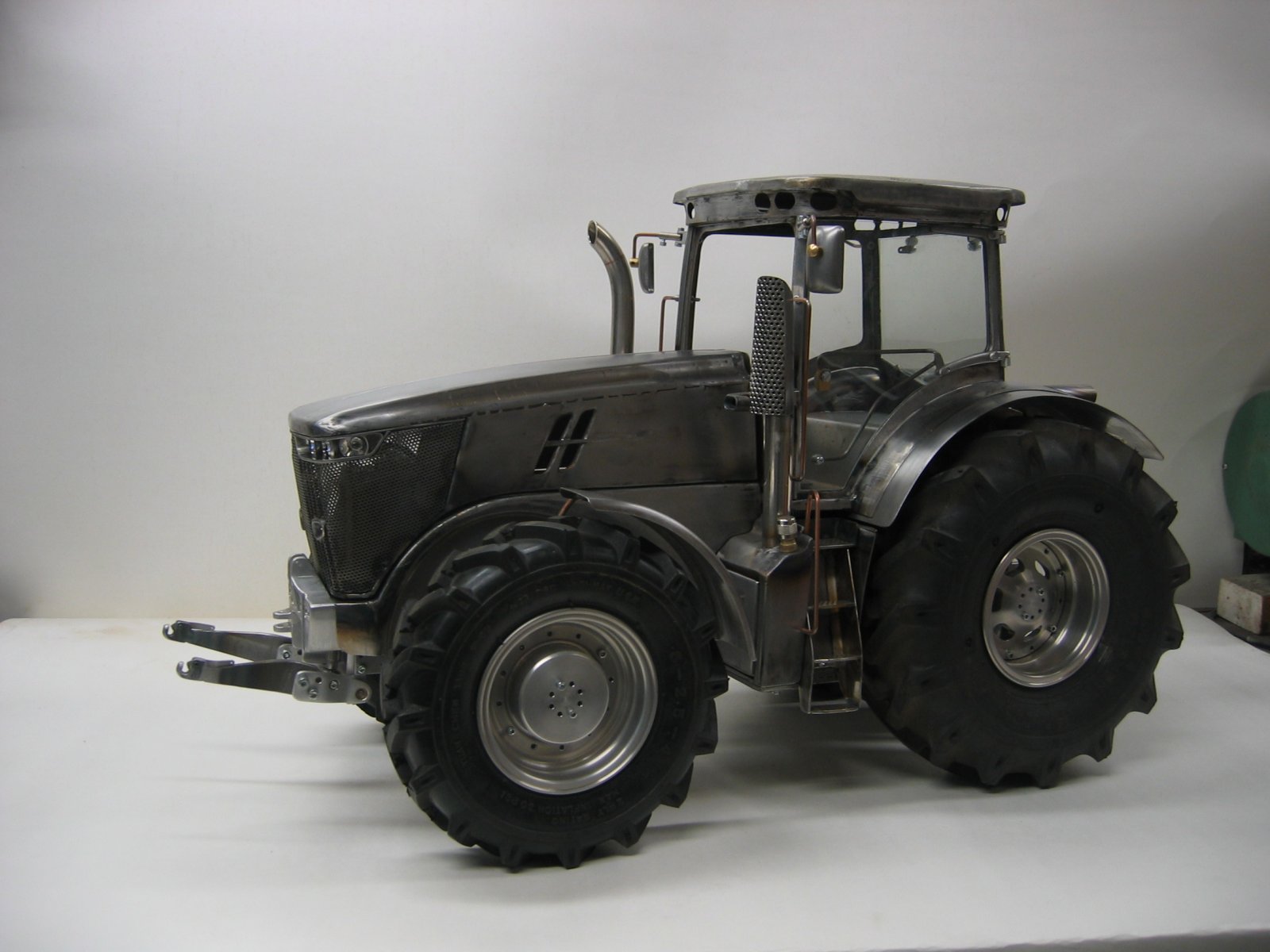

    Het laatste deel, het dak is klaar :yes:.
    In het origineel zitten er nog groeven in het dak, maar dat is bijna
    niet te doen :confused:.
    Aan de binnenkant messing draadbussen gesoldeerd voor de bevestiging op de cabine.
    Mvg Richard

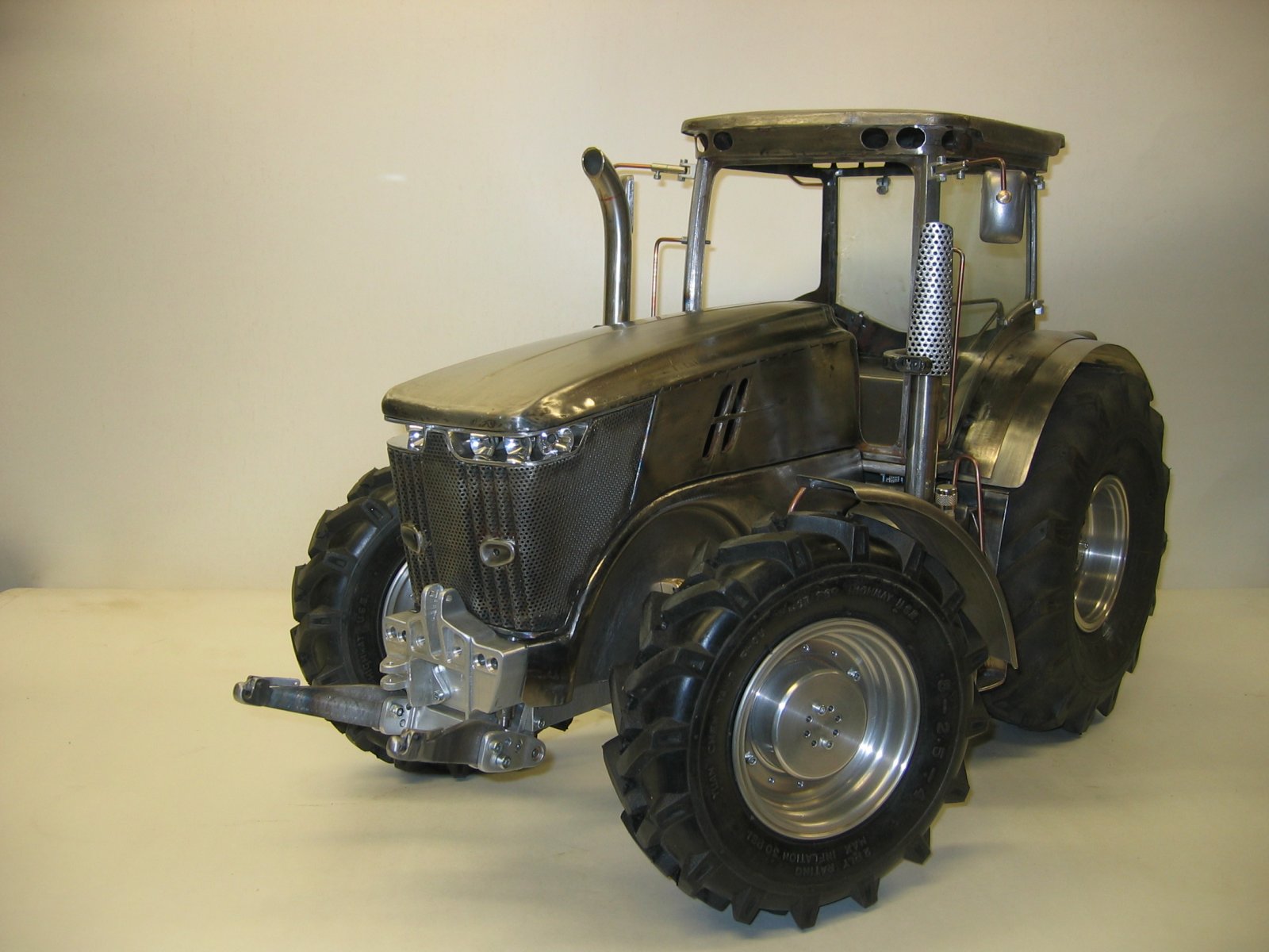

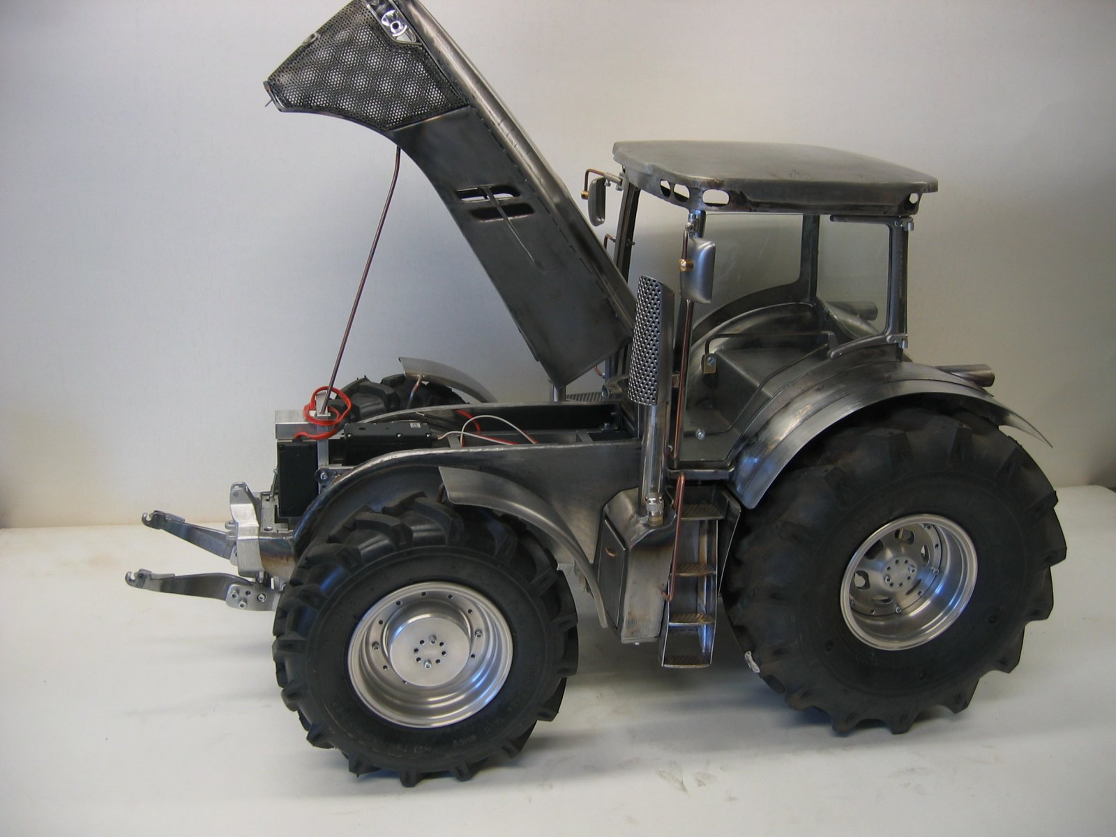

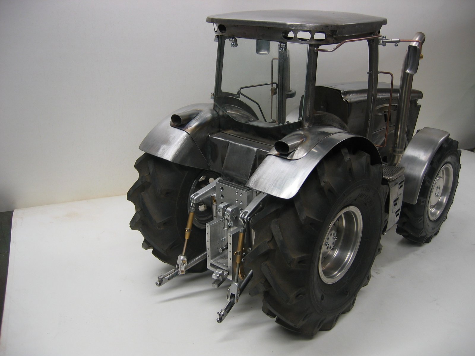

    Hier nog enkele foto's van de complete tractor tot nu toe, de cabine staat er iets te ver naar voren en los op hierdoor is er een opening zichtbaar tussen cabine en spatscherm o_O.
    Ik ben hem nu aan het demonteren zodat ik kan beginnen met het spuiten van de delen.
    Mvg Richard

    wow, wat een vakwerk zeg. Hoeveel weegt hij in de eindstatus? Zal aardig wat zijn.

    Rutger, het totale gewicht inclusief accu´s zal ongeveer 25 kilogram zijn.

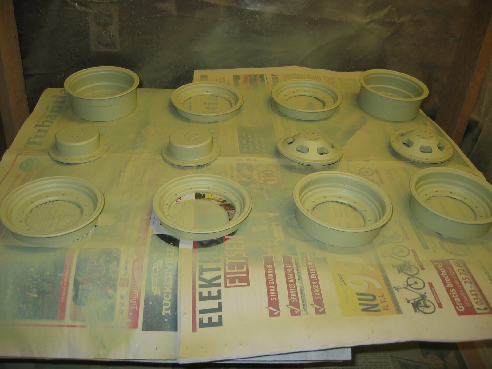

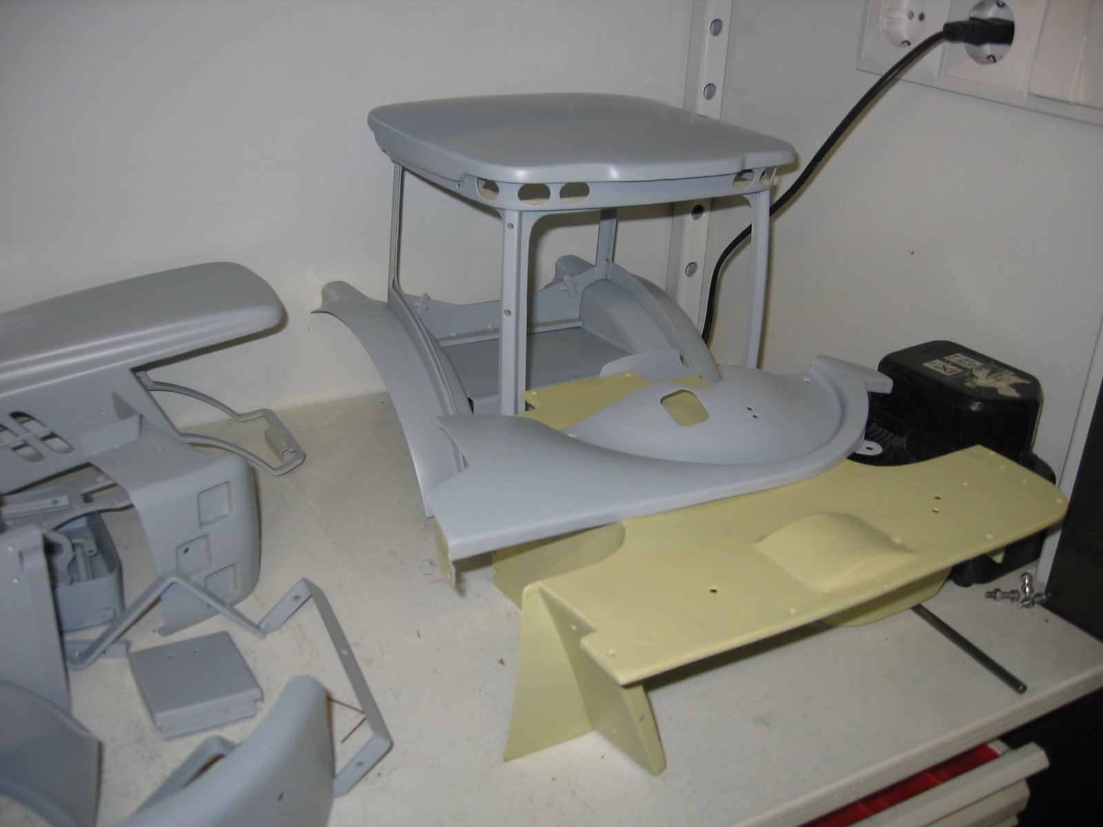

    Ik heb van landbouwplastic een soort van spuitcabine gemaakt in de garage, zodat na het spuiten niet alles groen en geel is :cool:.
    De velgen in de primer gezet.
    Sommige delen zijn in de spuitplamuur gezet :)
    Mvg Richard

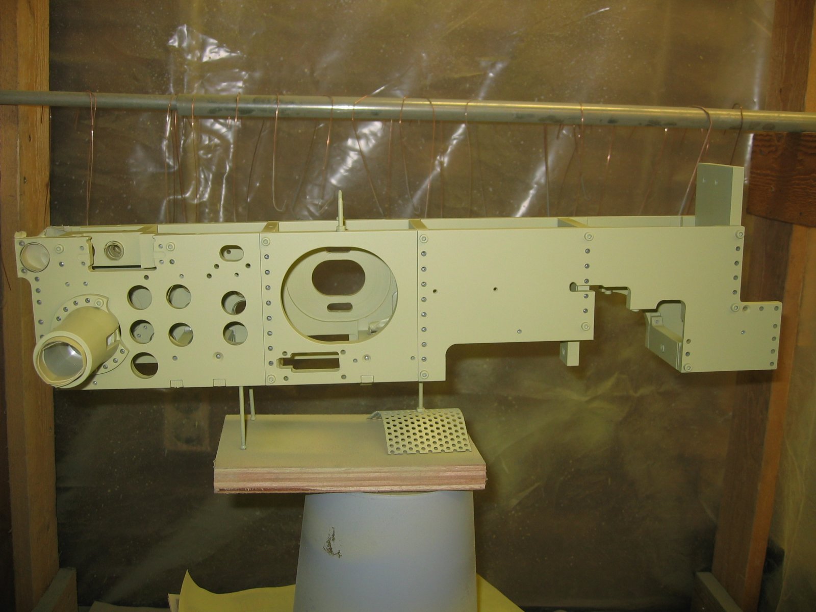

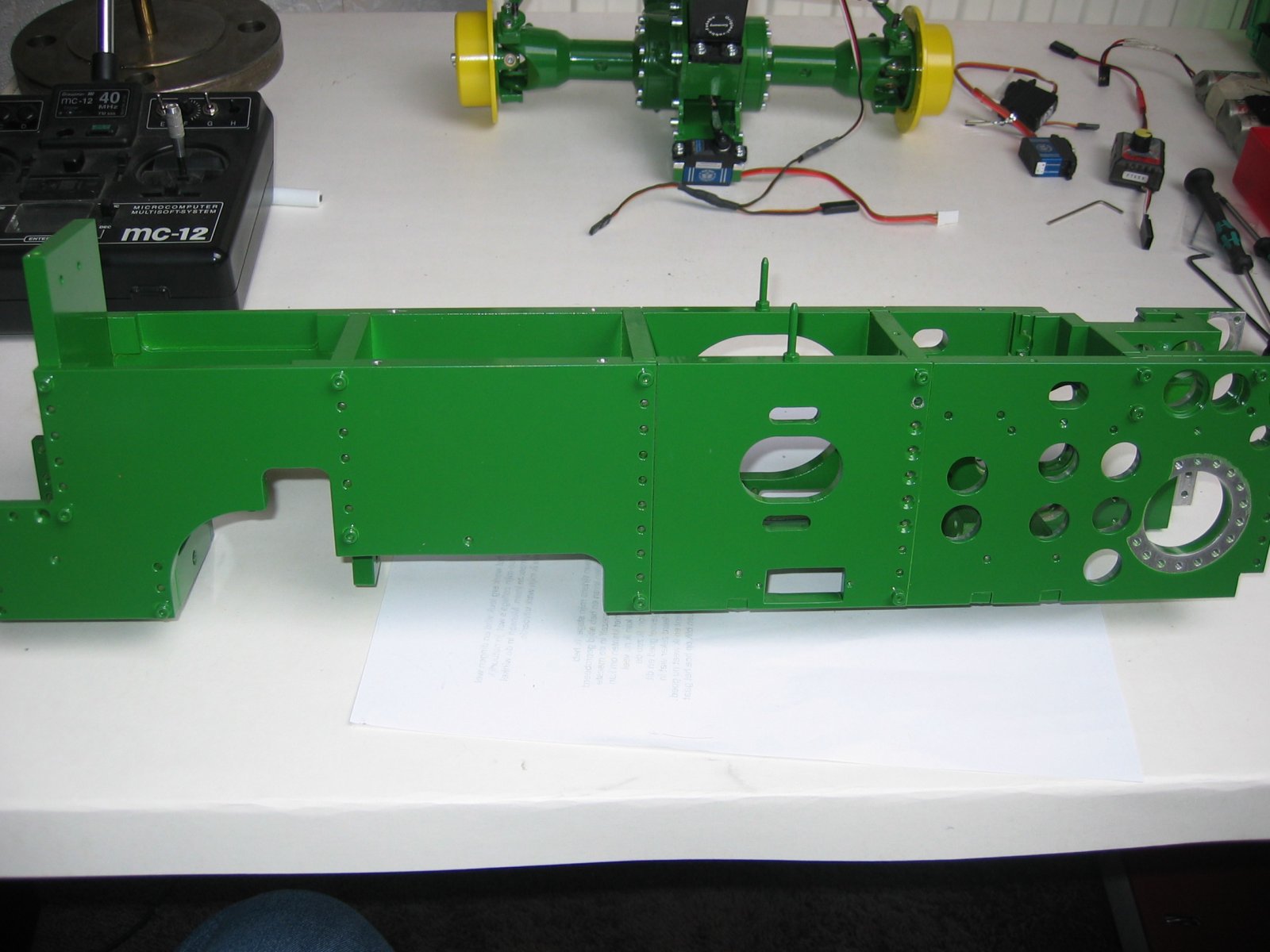

    Het frame in de primer gezet.
    Delen van de vooras in de originele John Deere groen kleur gespoten.
    Mvg Richard.

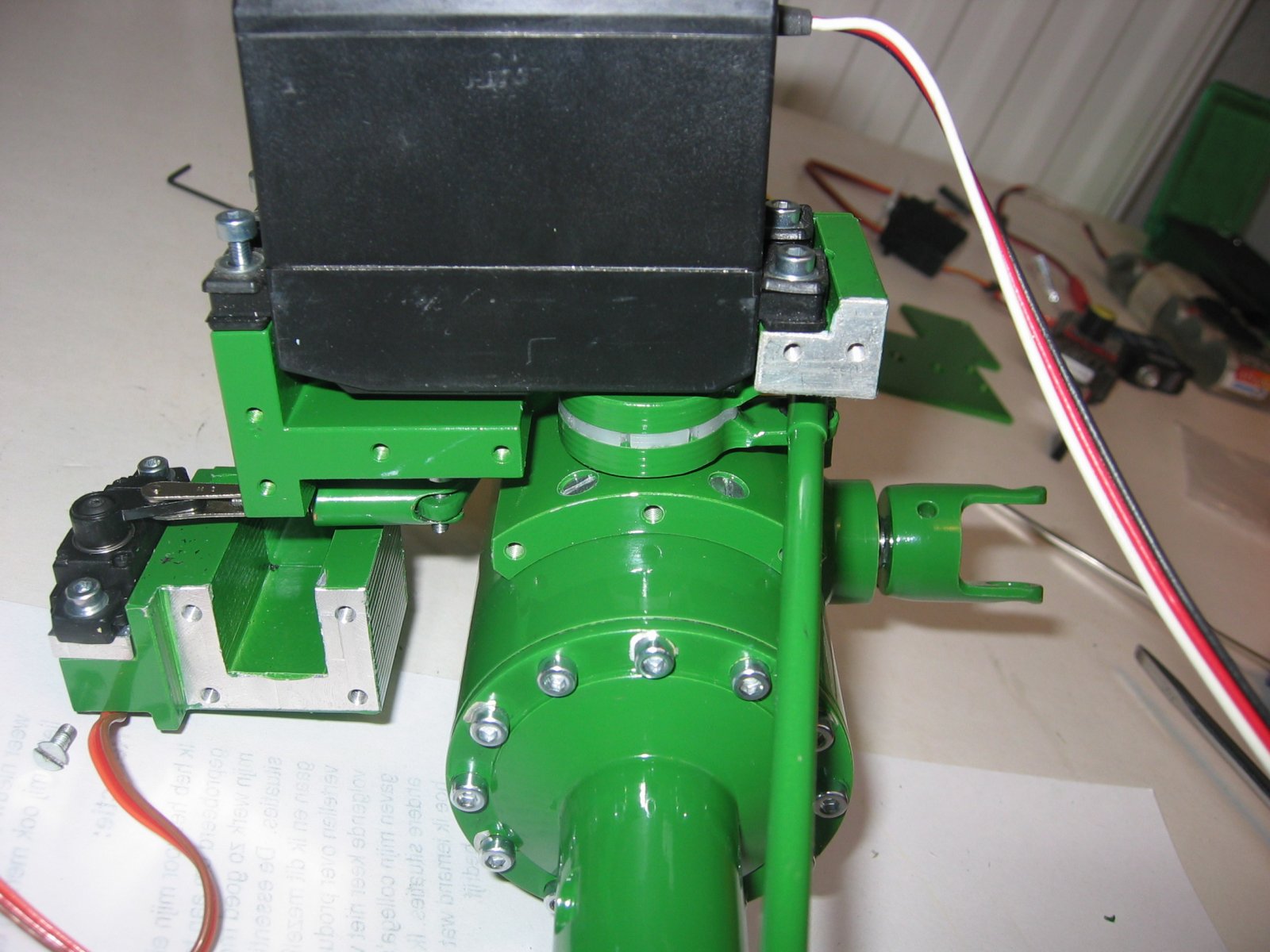

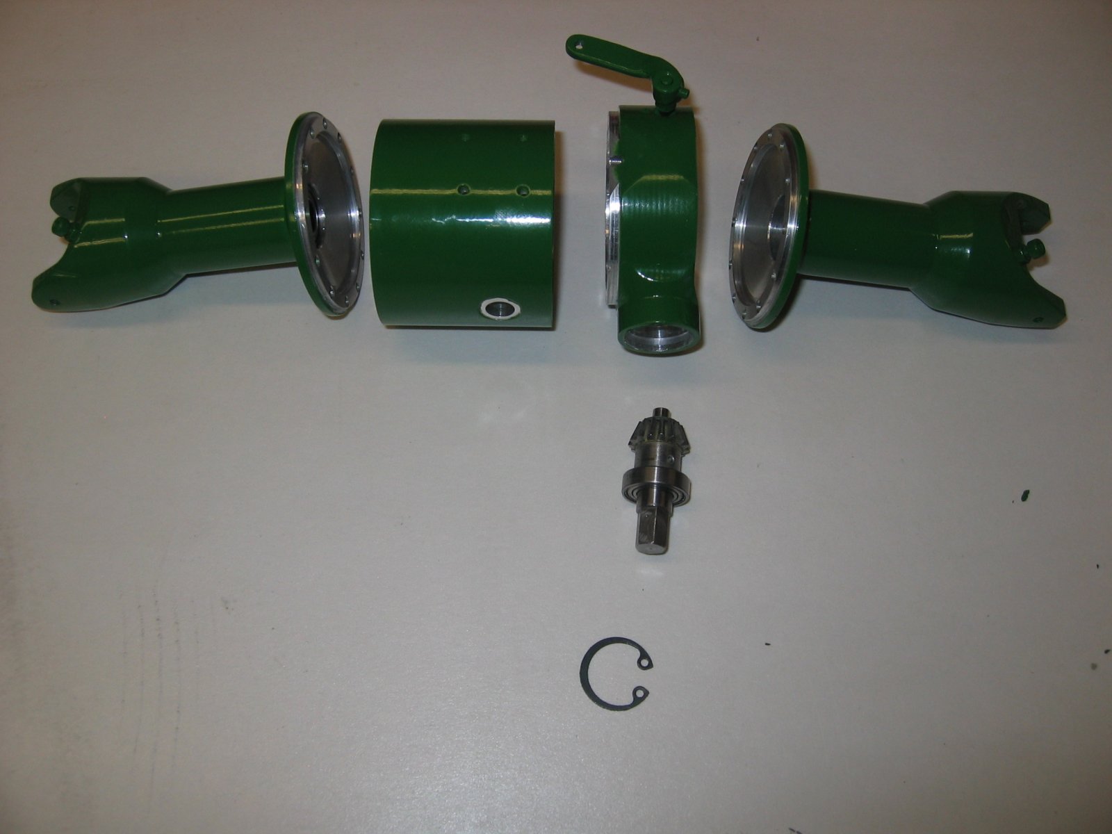

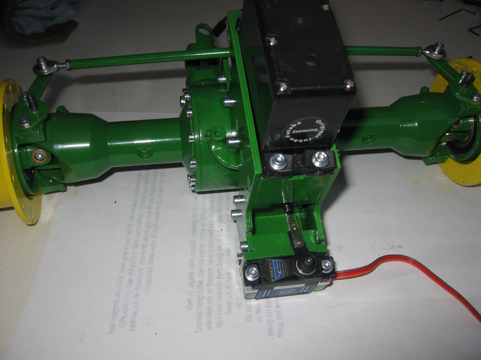

    De vooras samengebouwd.
    De stuurservo en de servo voor het vooras differentieel-sper gemonteerd.
    Vooras compleet gemonteerd :)
    Mvg Richard

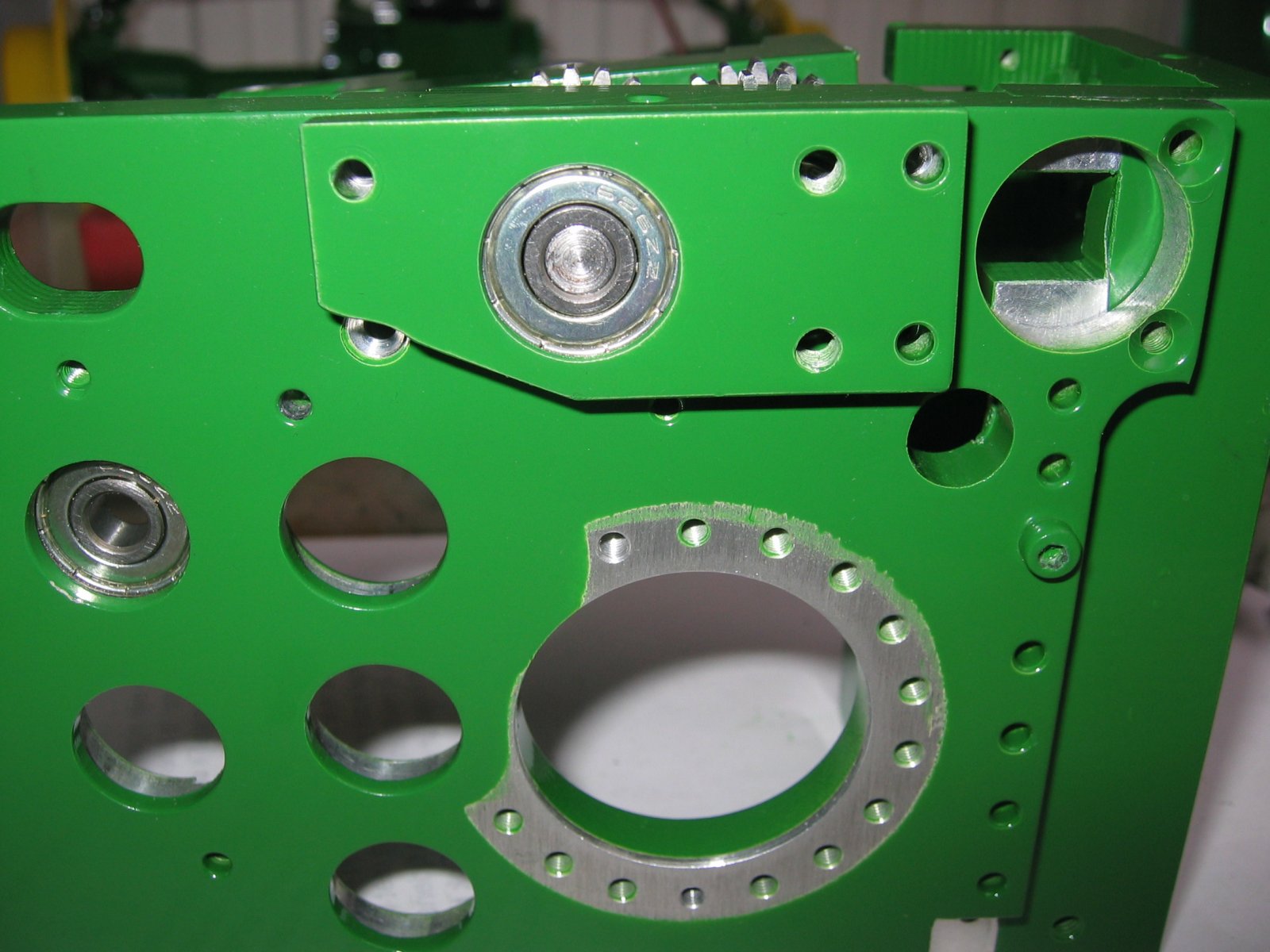

    Het frame heb ik samengebouwd gespoten, hierdoor hoefde ik minder af te plakken :)
    Het frame gedemonteerd.
    Begonnen met het samenbouwen van de hef-aandrijving en de versnellingsbak.
    Mvg Richard.

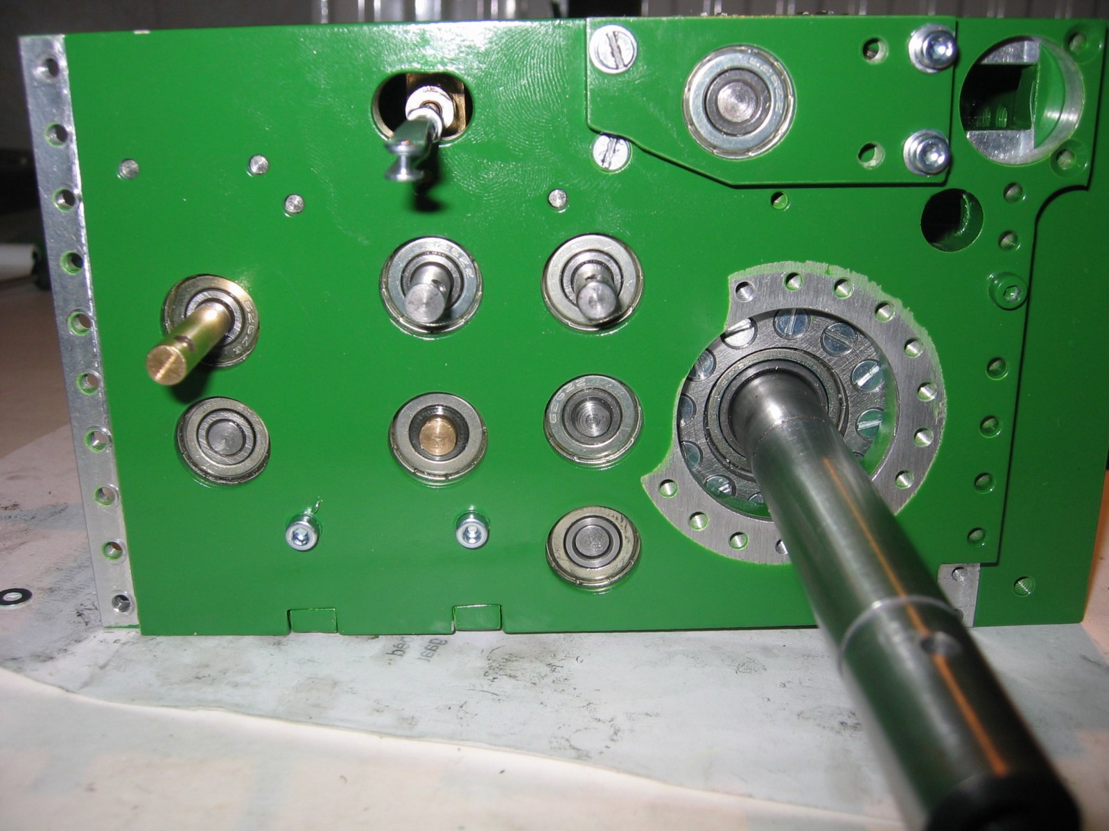

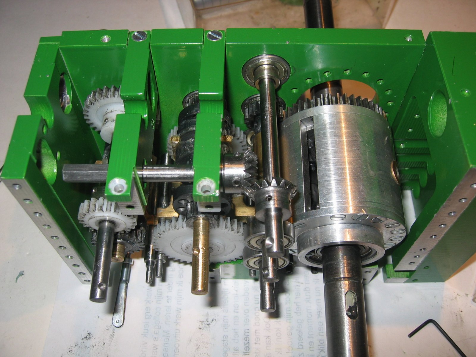

    Alle assen en schakelgaffels ingebouwd. De haakse overbrenging op de voorgrond is voor de voorwiel aandrijving.
    Andere zijkant van de versnellingsbak gemonteerd.
    Mvg Richard

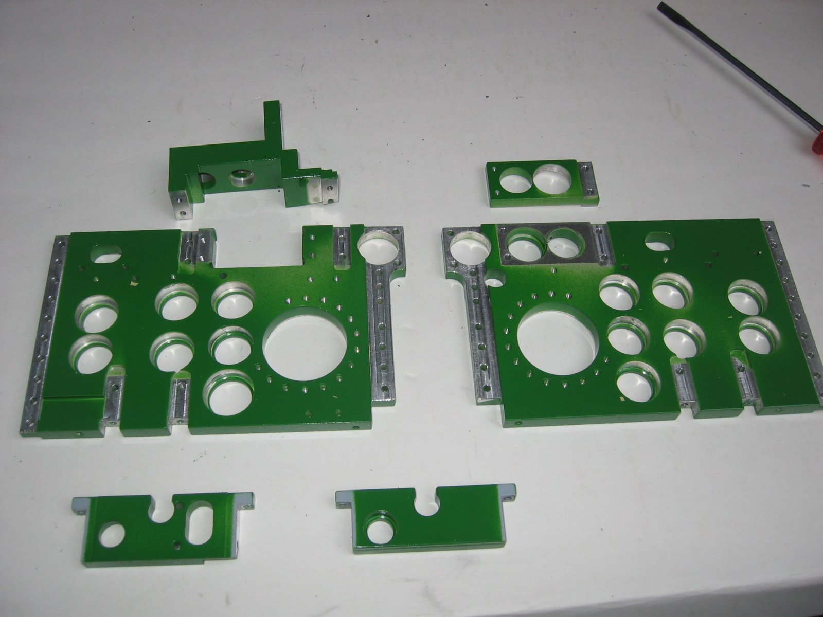

    Macrabbit bedankt voor het compliment, het was geen natte verf maar vette vingers ;) tijdens het samenbouwen heb ik dingen ingevet en hierdoor vette vingers gekregen.
    Foto voor de samenbouw, zonder vette vingers :cool:
    Mvg Richard
