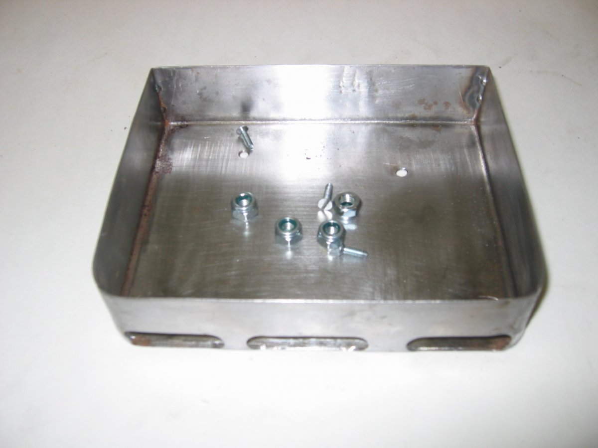

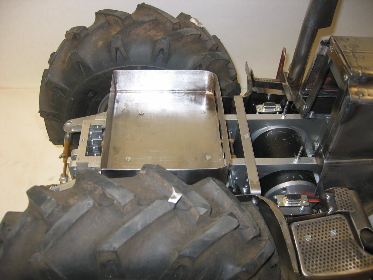

Er komen 3 NiMH accupacks 12 V 4000 mAh voor de aandrijf- en aftakas motor, hiervoor heb ik een accubak gemaakt.
Accubak geplaatst, deze komt onder de cabine te zitten.

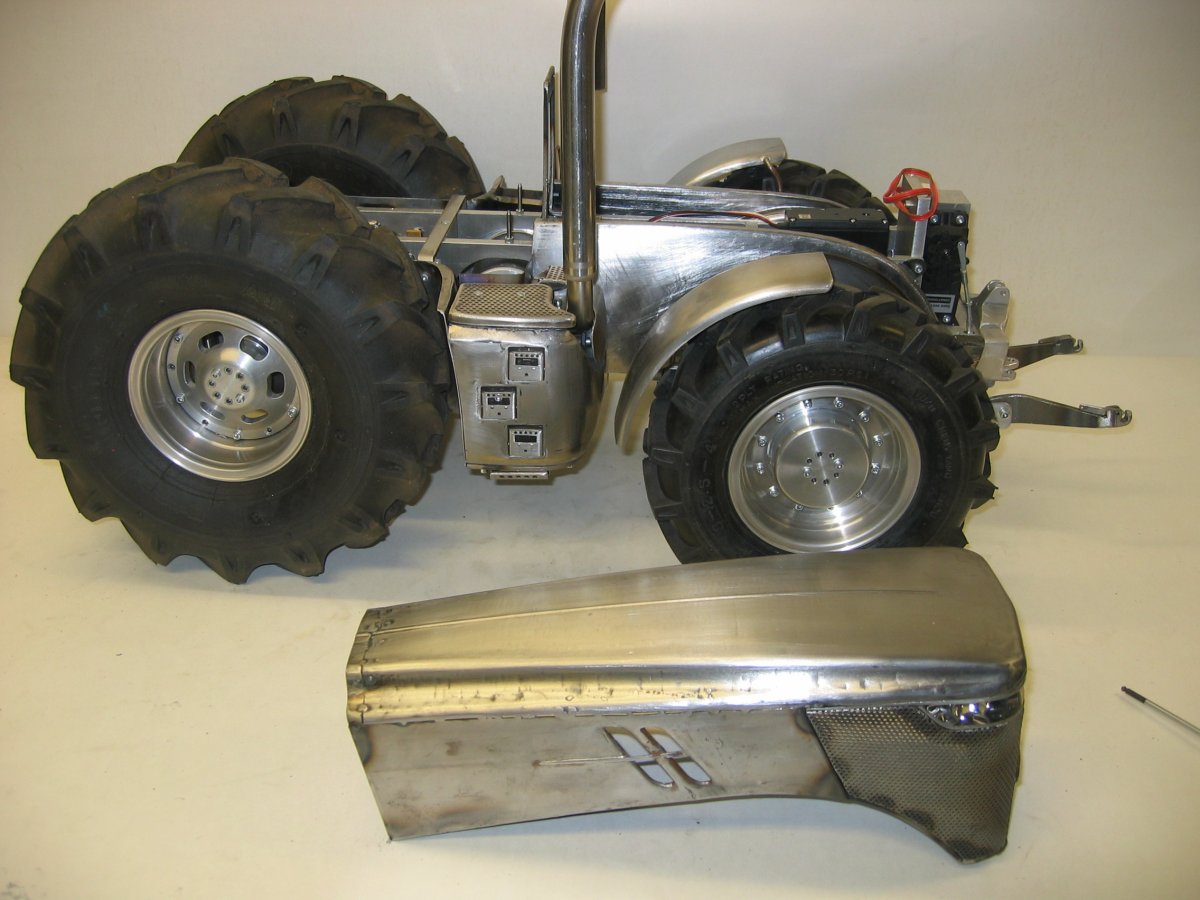

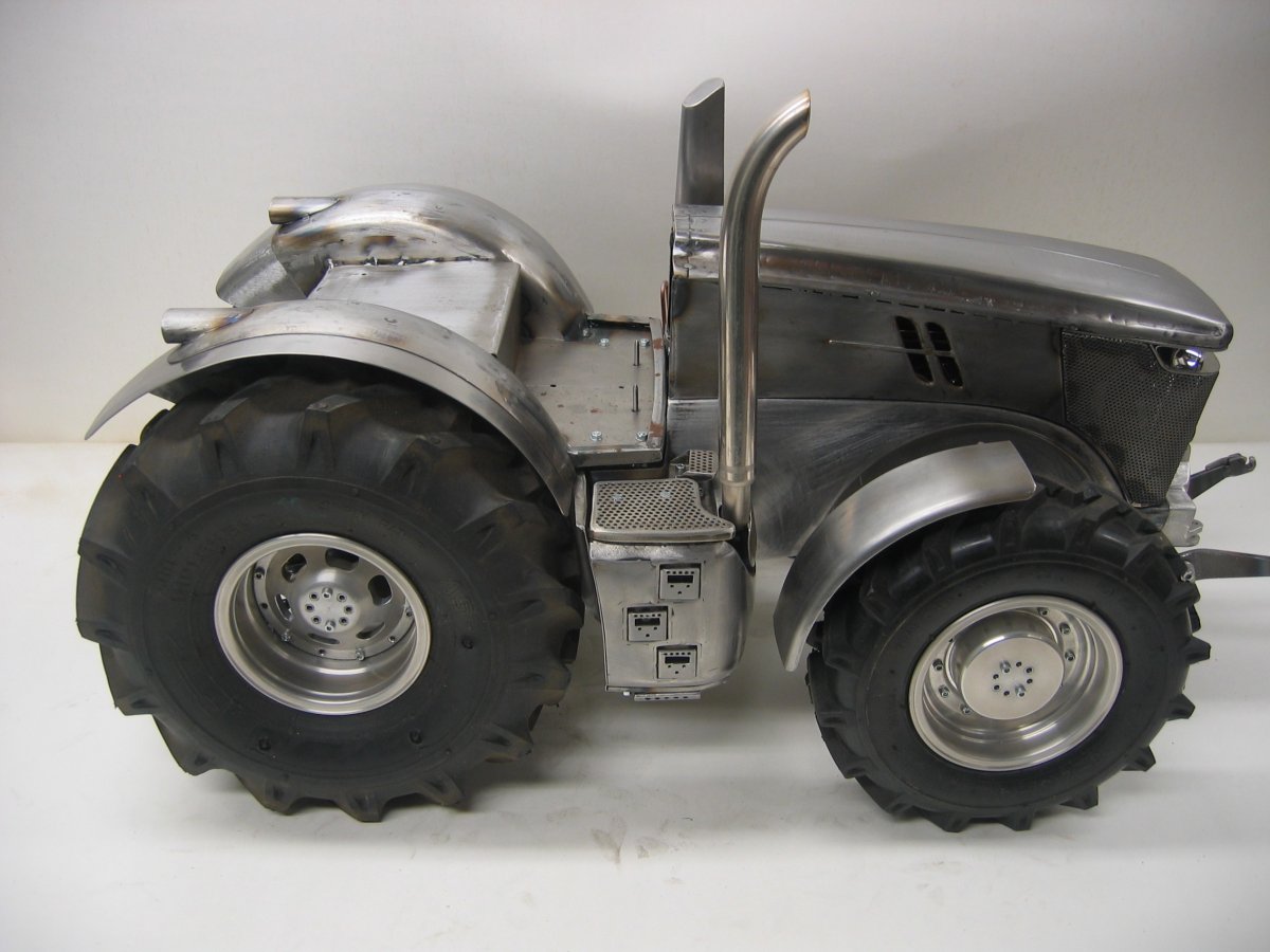

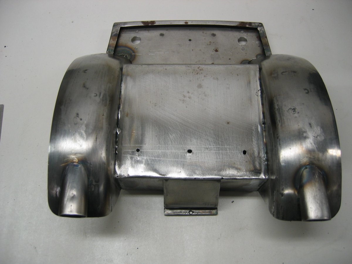

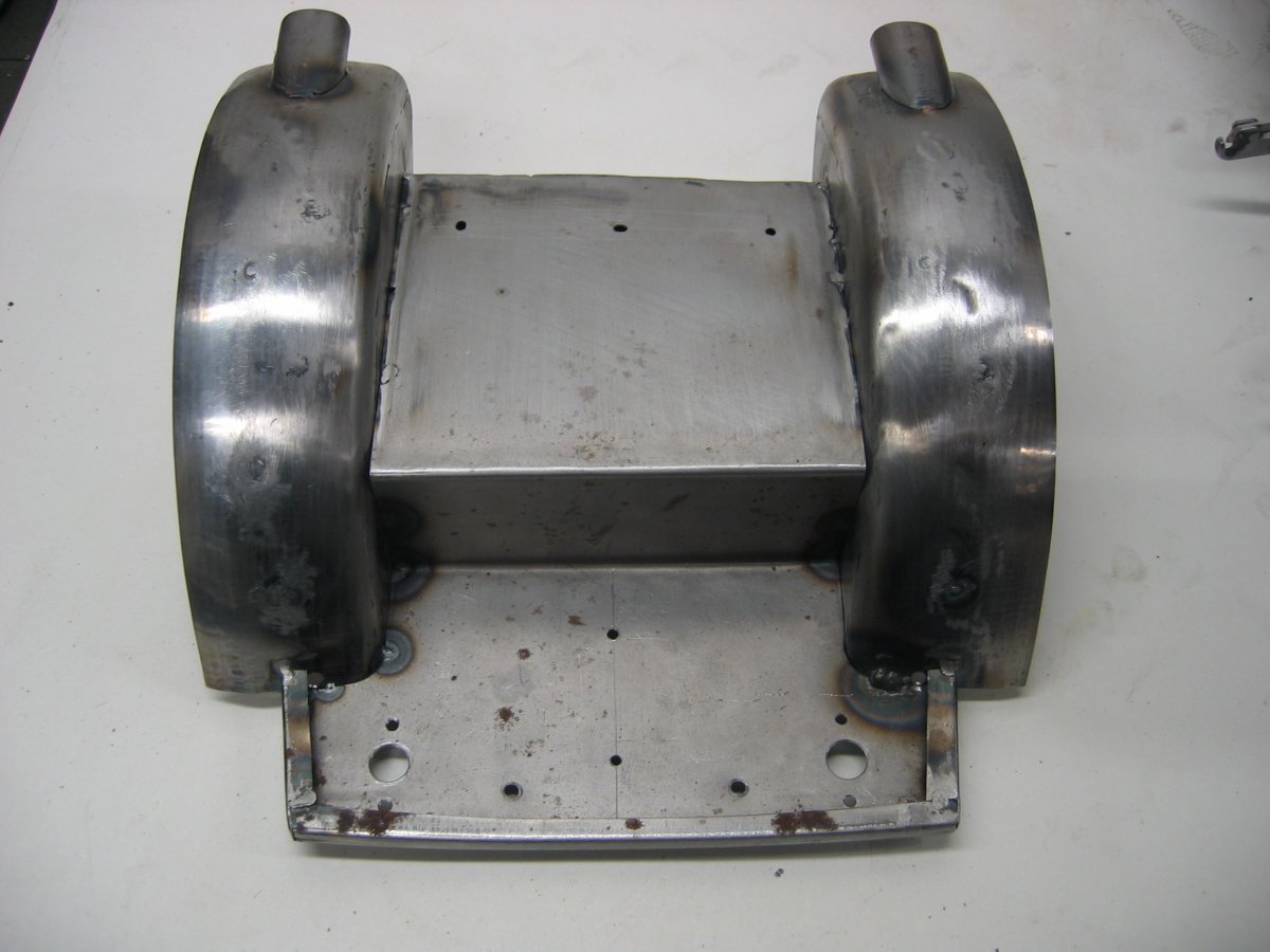

Ik ben nu verder gegaan met het maken van de bodemplaat van de cabine, hieraan zitten gelijk de twee spatschermen.
Omdat de cabine compleet met de bodemplaat demontabel wordt, de rij accu's komen hieronder te zitten, komen onder de cabine twee 15 polige sub-D stekkers te zitten, hiervoor zijn de grote gaten onderin de bodemplaat van de cabine.
Eén sub-D stekkers is voor de stroomvoorziening van de verlichting in en op de cabine, de andere sub-D stekker is voor de stroom toevoer naar de servo's in de cabine. De servo's in de cabine zijn onder andere voor de deur, het achterraam en het stuurwiel.
De behuizing voor de achterlichten achter op het spatscherm gelast. Onder de verhoging tussen de spatschermen komen later de accu's te zitten.

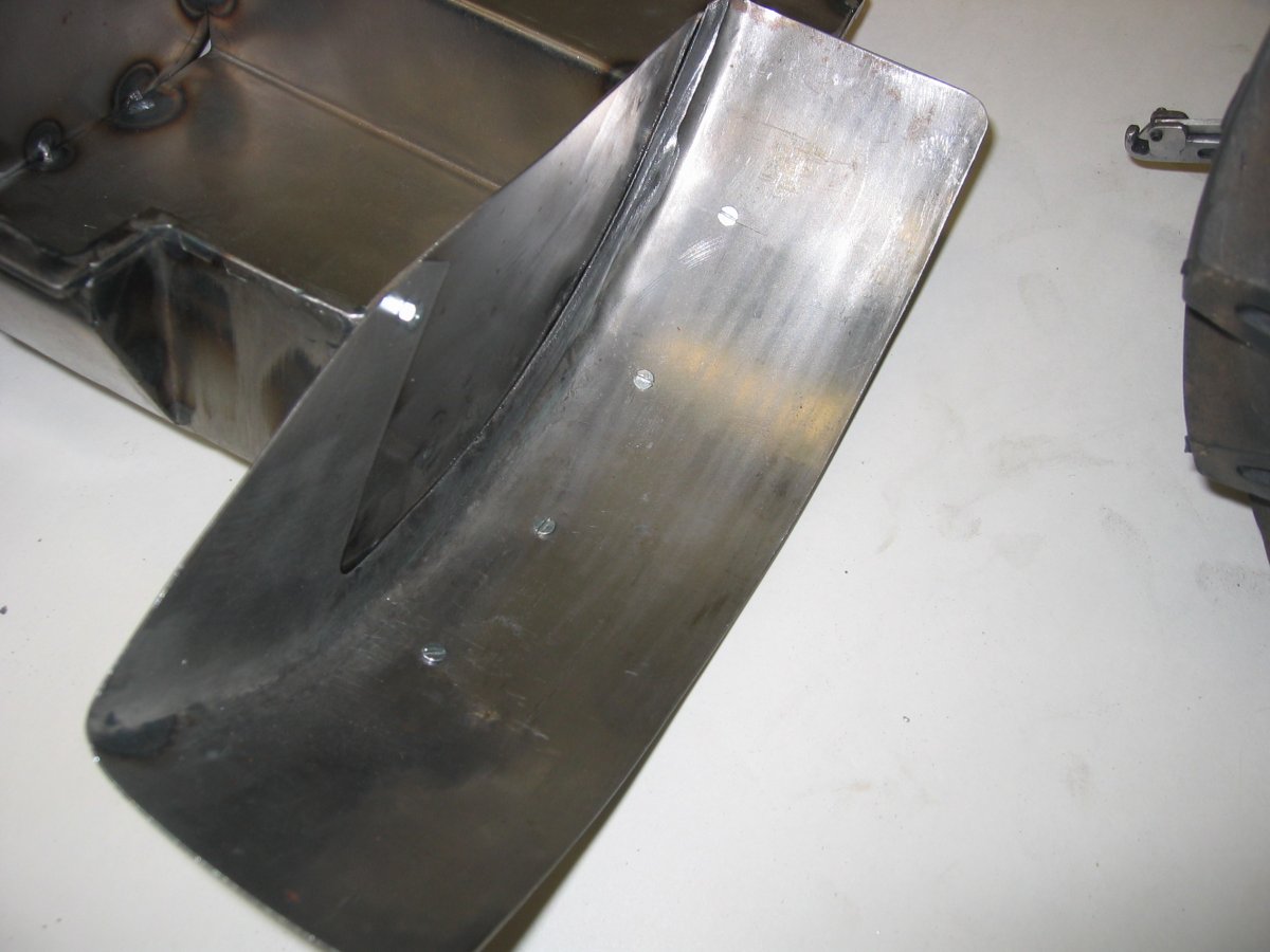

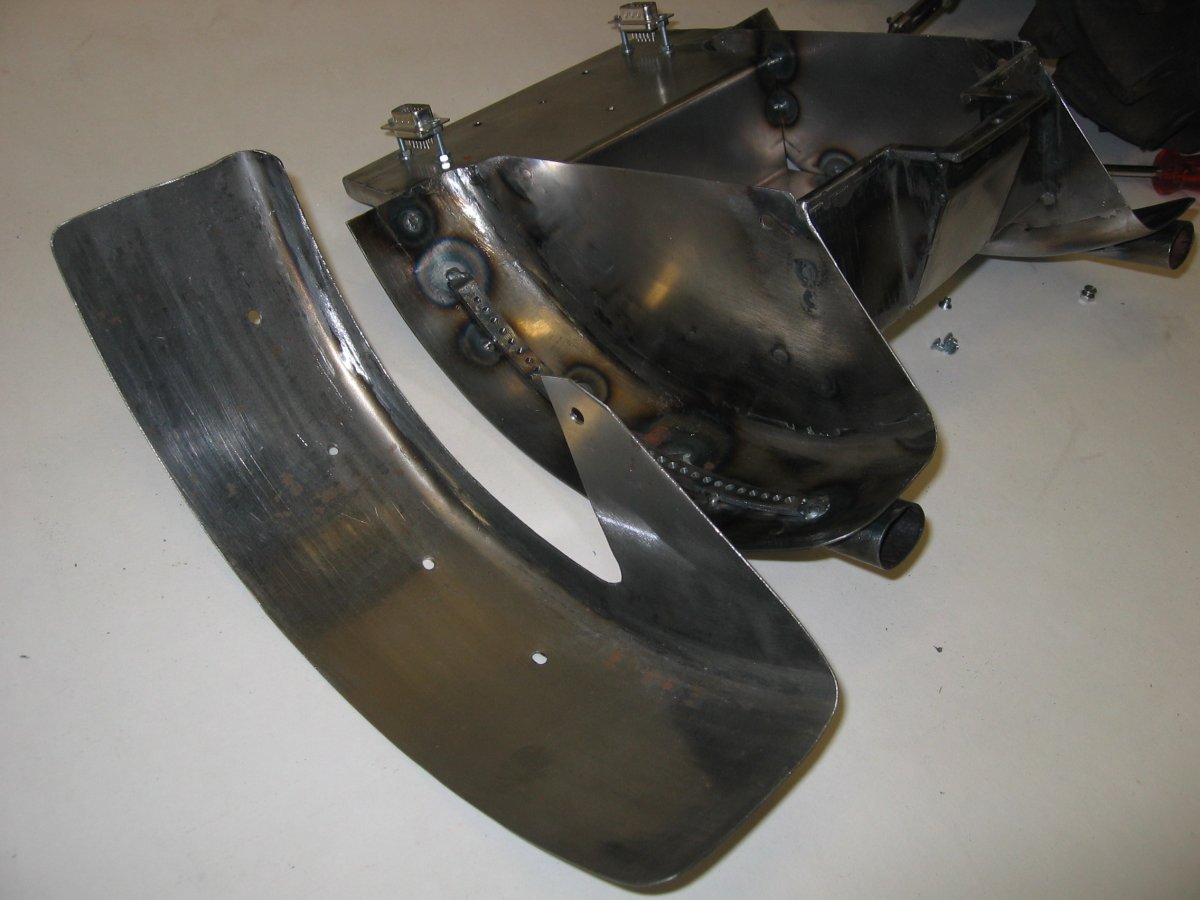

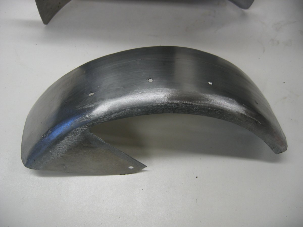

Onder de metalen spatschermen zitten bij de John Deere kunststof spatscherm verbreders, ik heb deze van staal gemaakt en ga deze later zwart spuiten.
In het bestaande achter spatscherm een strook met M3 tapgaten gelast voor de montage van de spatscherm verbreders.
Spatscherm verbreder van binnenuit vast geschroefd.
Erg indrukwekkend, :worship::worship::worship::worship:
Voelt vast erg prettig om deze fase af te sluiten.
Succes met de cabine, ik blijf je met veel belangstelling volgen.
Ik zit normaal gesproken in een andere hoek van dit forum, kwam dit draadje toevallig tegen. Fantastisch vakmanschap, kan hier erg van genieten. Ga het vanaf nu zeker volgen. Bijna zonde om hem te schilderen trouwens.
