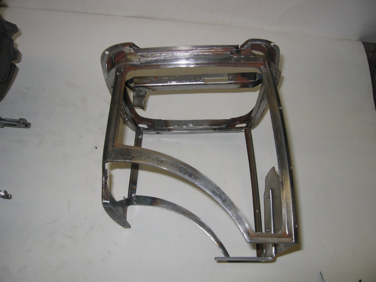

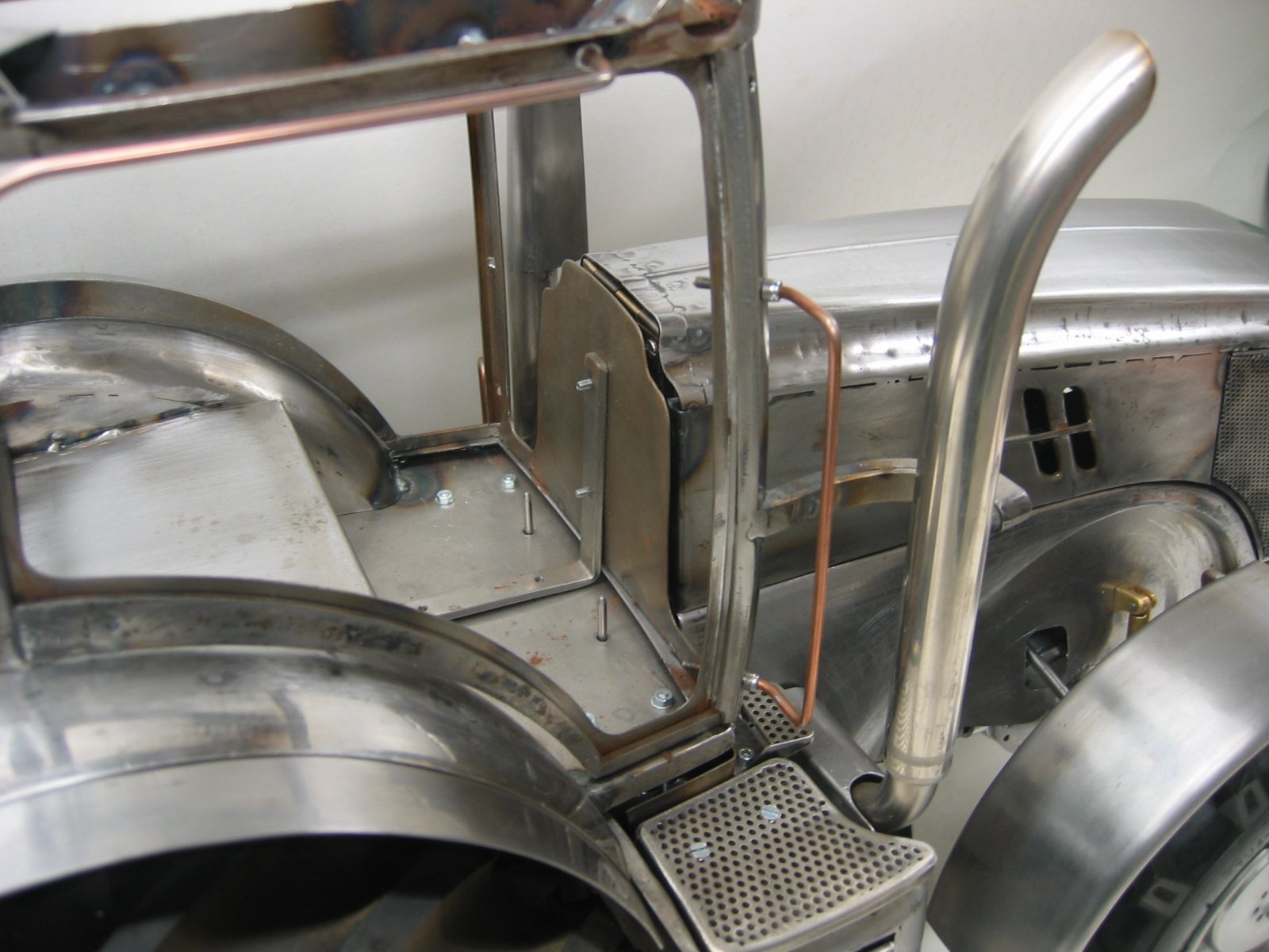

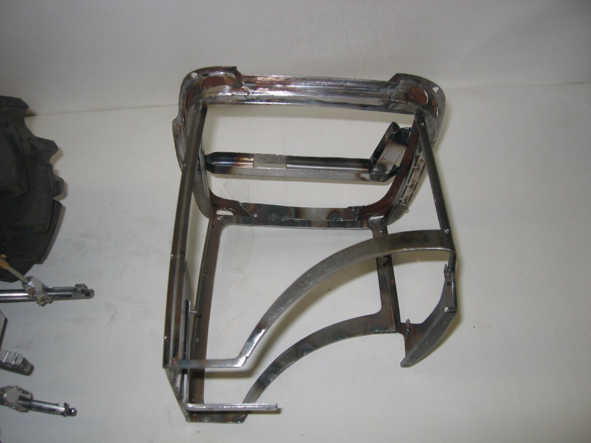

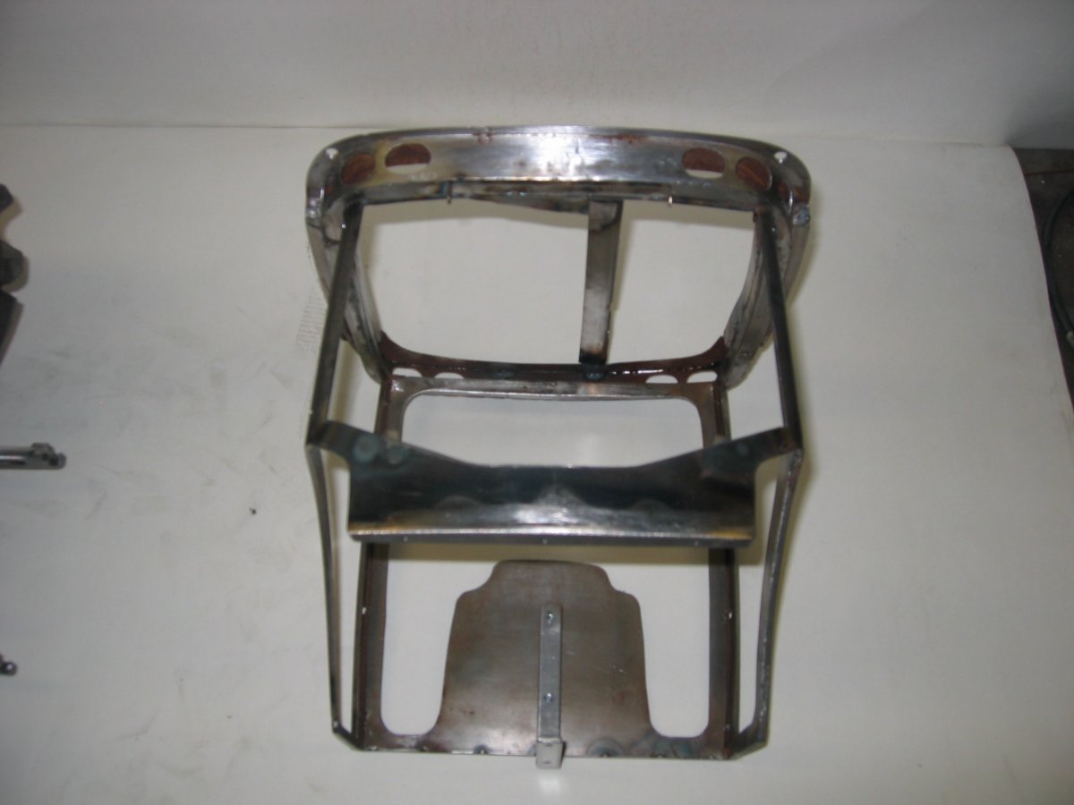

Start gemaakt met de cabine, het frame van de cabine is nu klaar.
Het U-profiel in het midden van het dak is voor de bevestiging van twee servo's, één voor het openen van de deur en de andere voor het openen van het achterraam.
Aan de rechterzijkant heb ik achter het frame een dunne rand van 0,75 mm dikke plaat gemaakt, hierin wordt later met een raamrubber het zijraam gemonteerd.

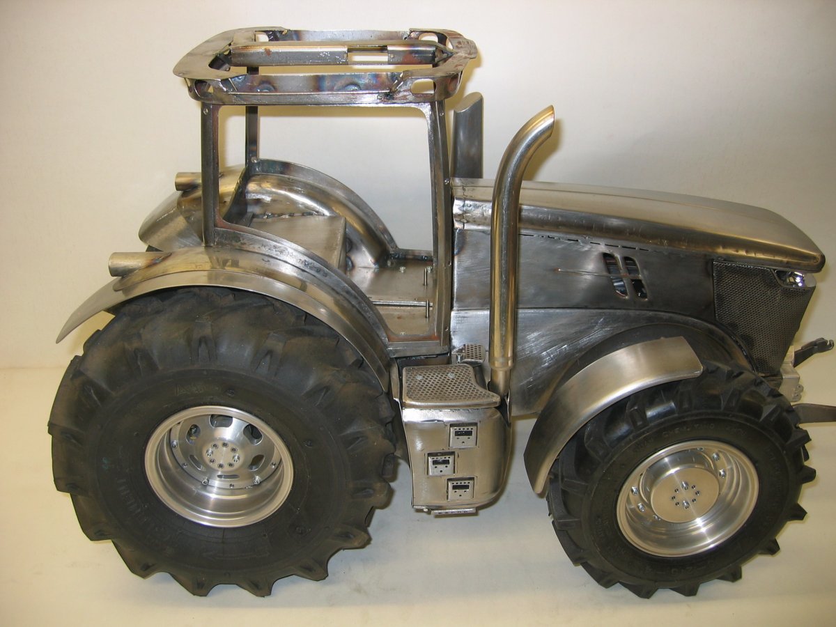

Cabine er even los op geplaatst, om te passen.
Ben alleen nog op zoek naar een bestuurder schaal 1:8, heb op internet nog niets kunnen vinden in deze schaal, weet misschien iemand een adres
hiervoor :( ( alleen het hoofd en de handen zou al genoeg zijn )

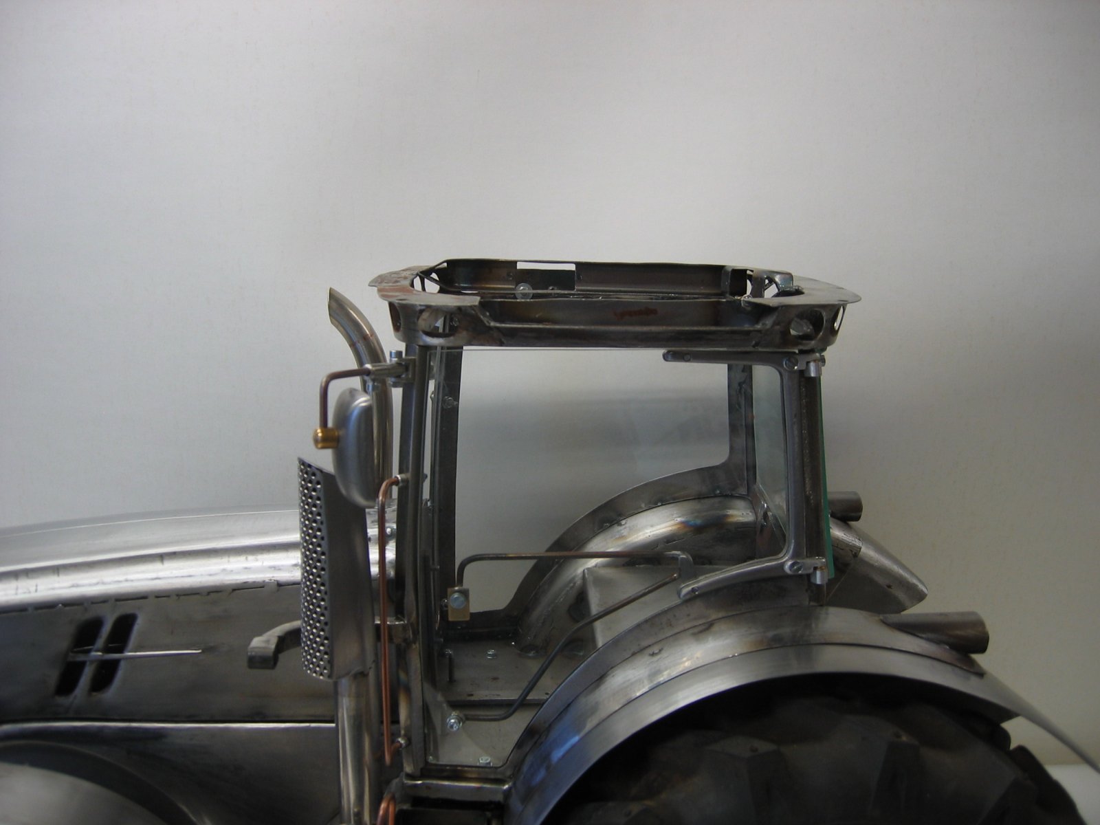

Ik ben nu bezig met de handgrepen die langs de stijlen van de cabine lopen.

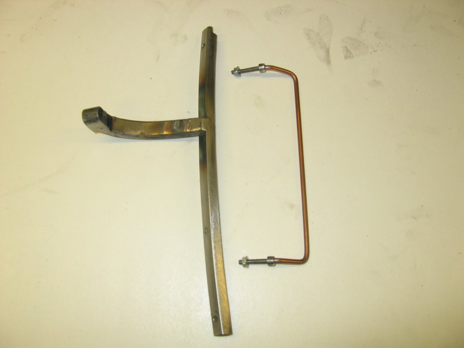

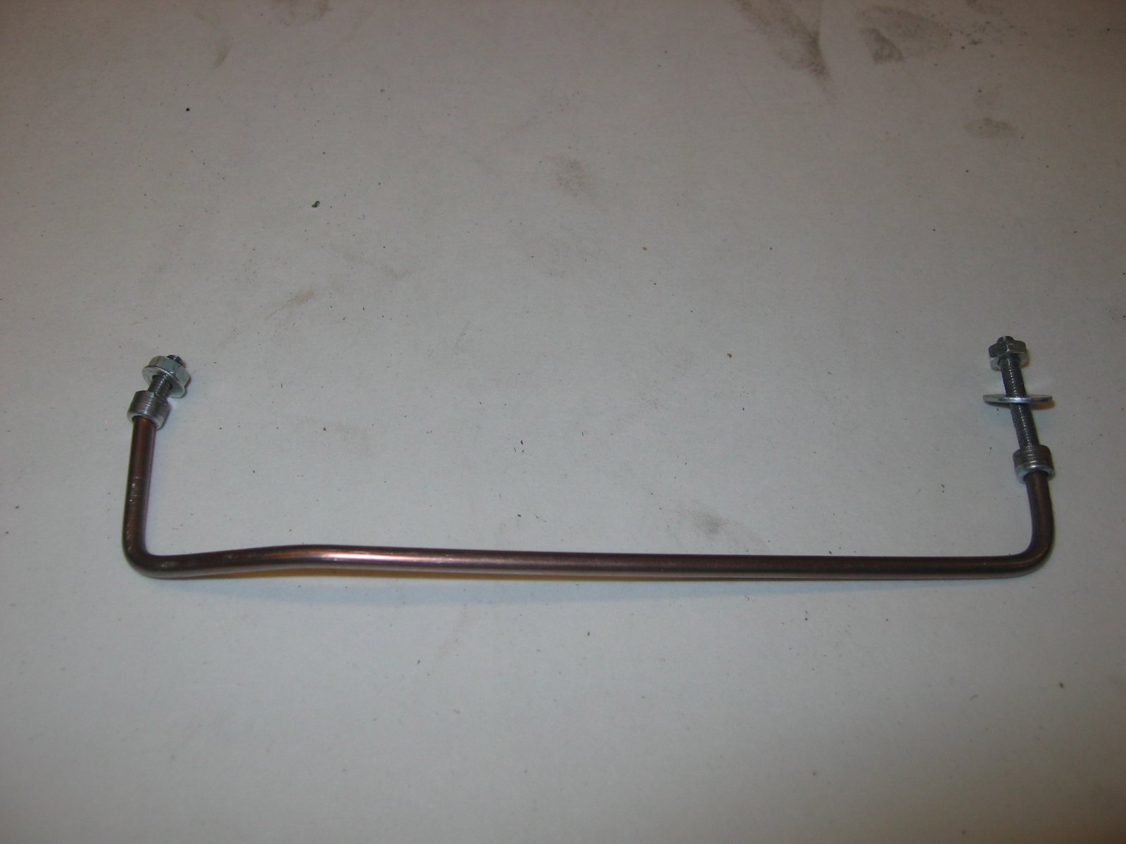

Deze handgreep komt boven het rechter zijraam van de cabine, handgreep gemaakt van 3 millimeter las draad en aan de uiteinden voorzien van M3 schroefdraad.

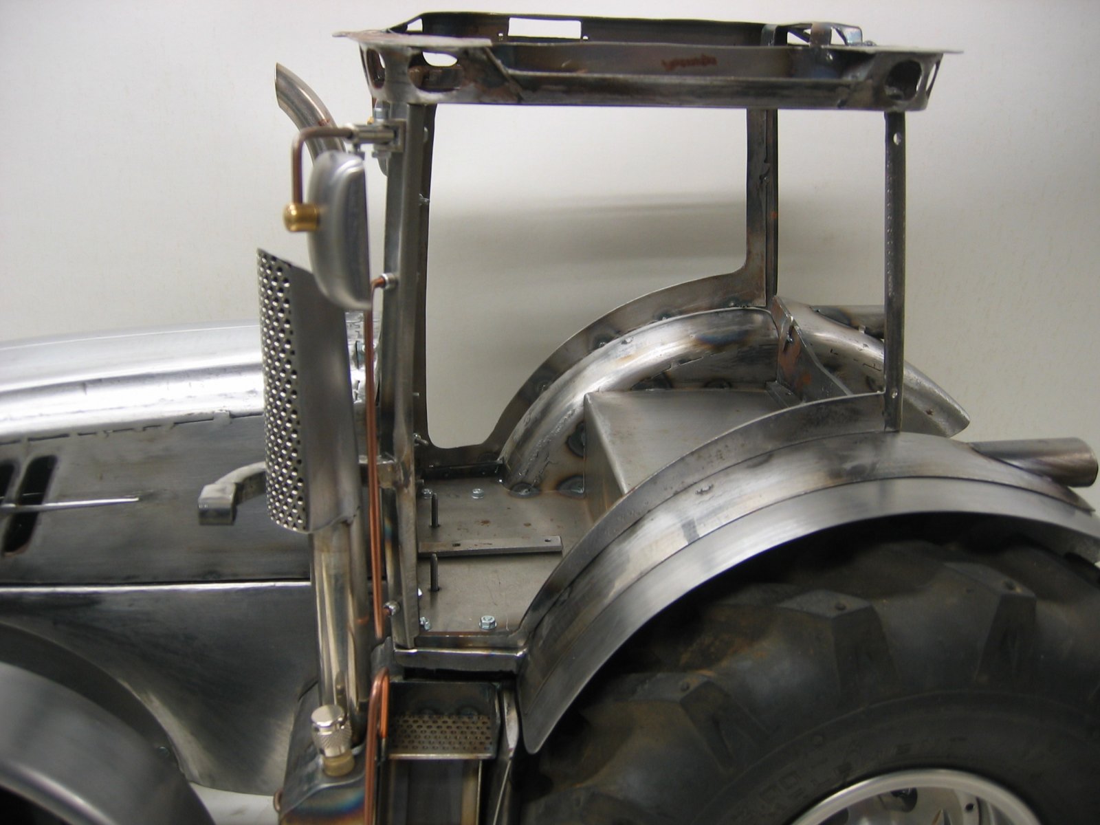

Lamphouder gemaakt voor de rechter richting-aanwijzer en het rechter-stadslicht, de gebogen houder is hol van binnen zodat hier later de kabels voor de verlichting door geleid kunnen worden.
De houder wordt vastgezet met de handgreep voor de rechter zijkant.
Handgrepen en lamphouder gemonteerd, door de gebogen lamphouder komt de verlichting voor de uitlaat te zitten.

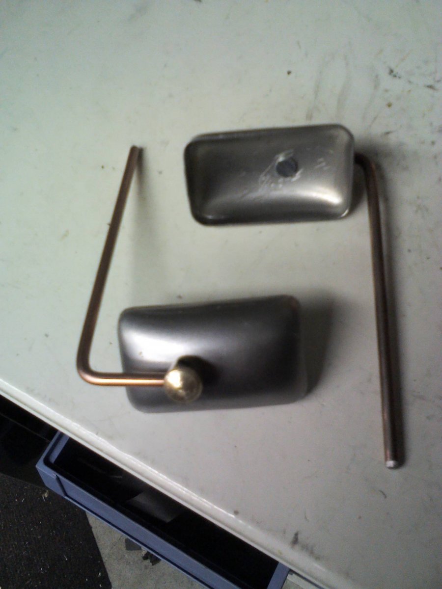

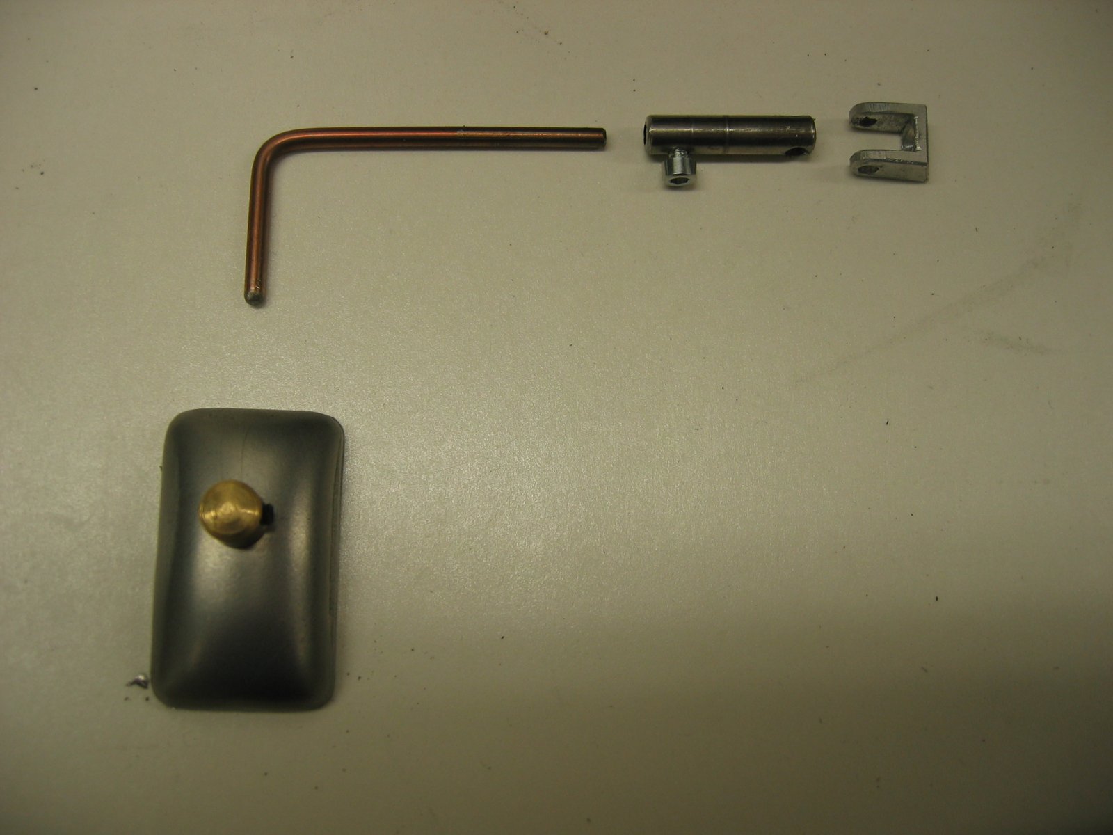

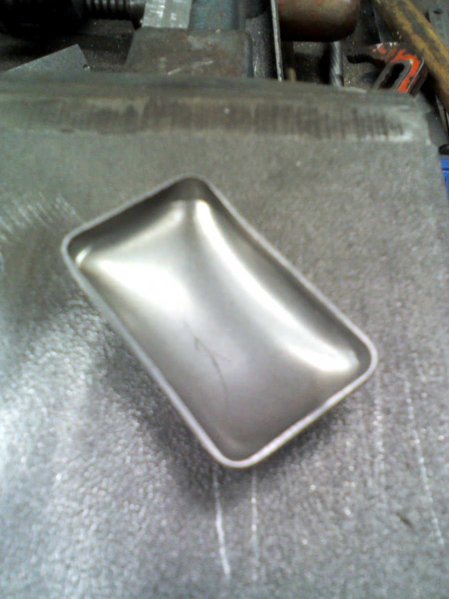

Ik ben nu bezig met de buitenspiegels, de achterkant van spiegels zijn gemaakt van staalplaat 0,75 mm dik, als spiegel gebruik ik kunststof Spiegelpolystyrolplaat deze worden later na het spuiten in de stalen achterkant gelijmd.
Eerste deel van de steun aan de spiegels gemaakt, as rond 3 mm, het messing bevestigingspunt wordt later nog vast gesoldeerd aan de spiegel om verdraaiing te voorkomen.

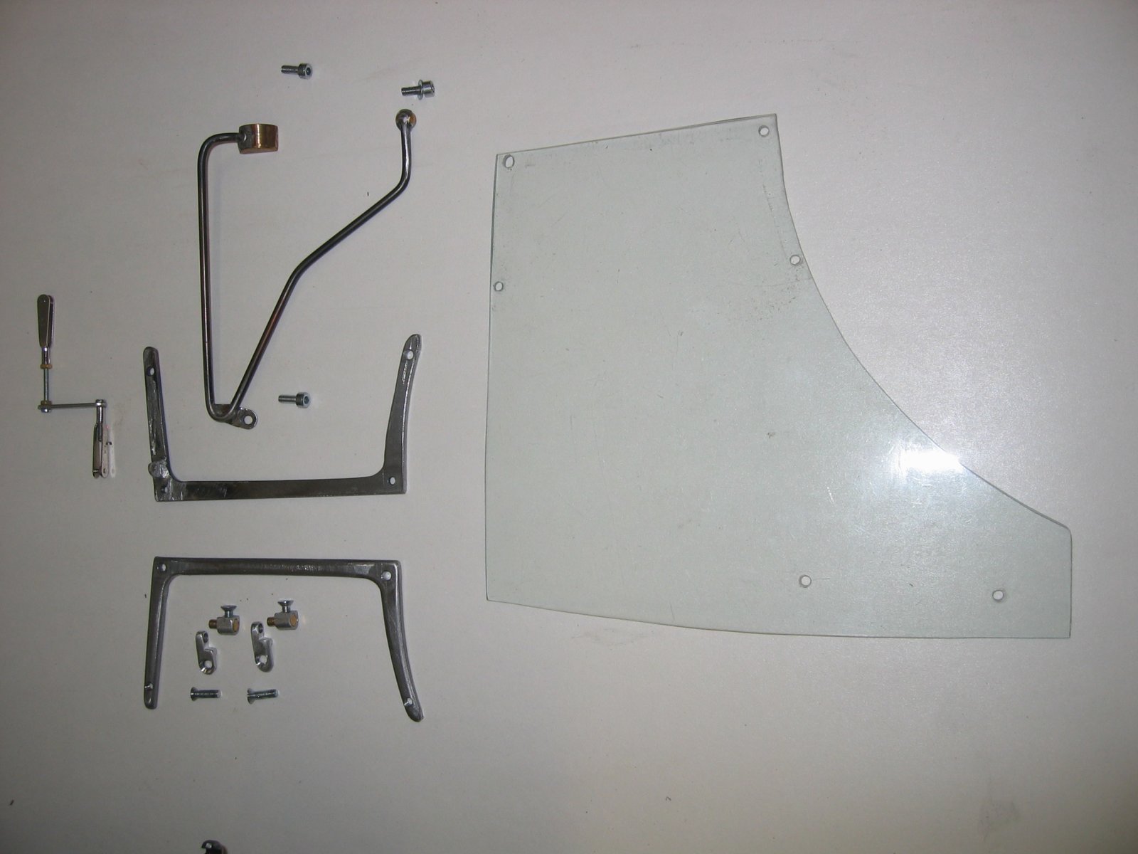

Na drie maanden weer eens tijd gevonden voor de verdere bouw van de John Deere, ik ben nu bezig met het maken van de linker deur, deze is gemaakt van plexiglas, ik heb deze door warmte gebogen in de ronding van de cabine. Verder heb ik de scharnieren gemaakt en de reling aan de binnenkant, de handgreep aan de buiten zijde ontbreekt nog.
Deur in elkaar gezet en in de cabine gemonteerd.
