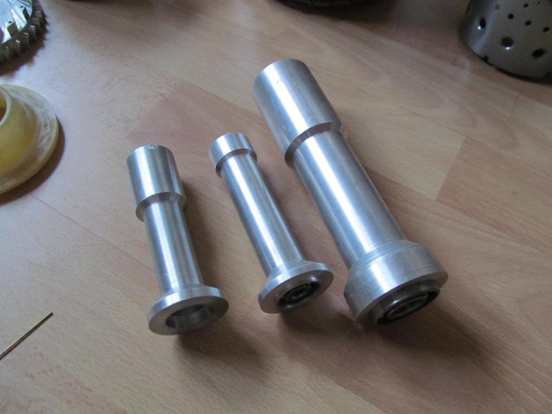

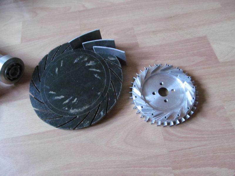

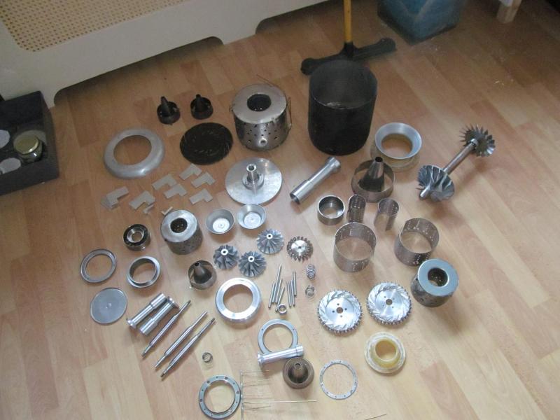

Bsete Gerald,

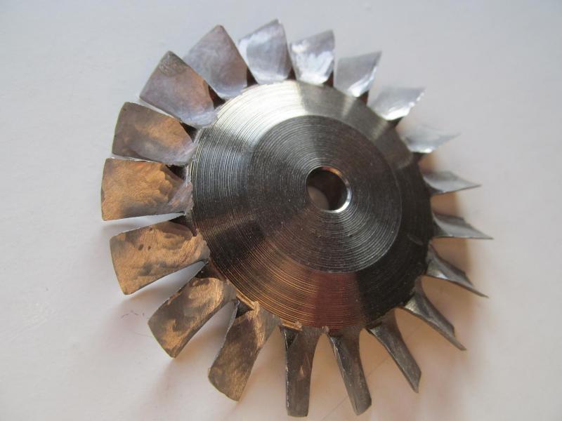

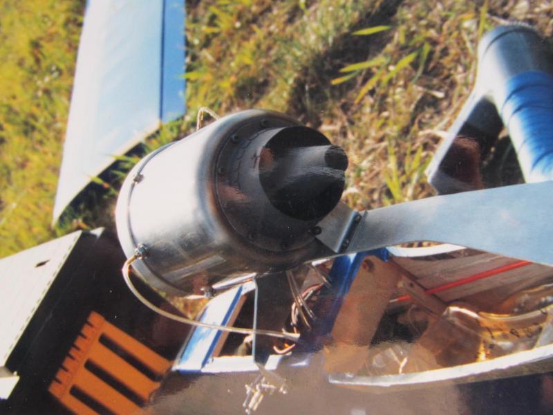

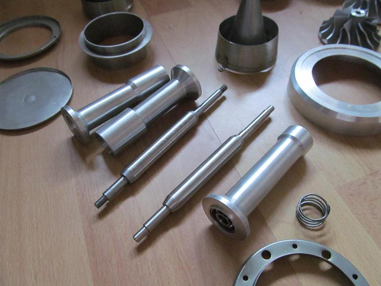

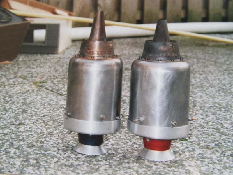

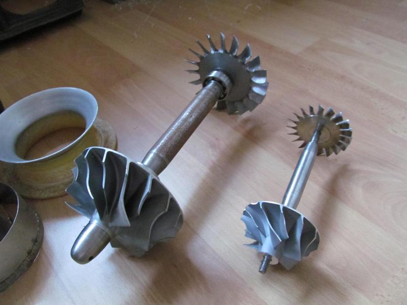

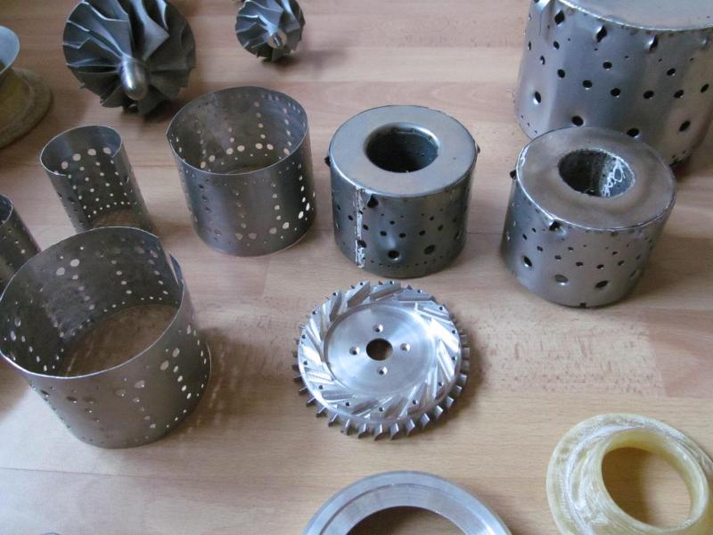

Hier enkele foto van de turbine en onderdelen..
Helaas kon ik niet wat fd3 foto,s vinden.....

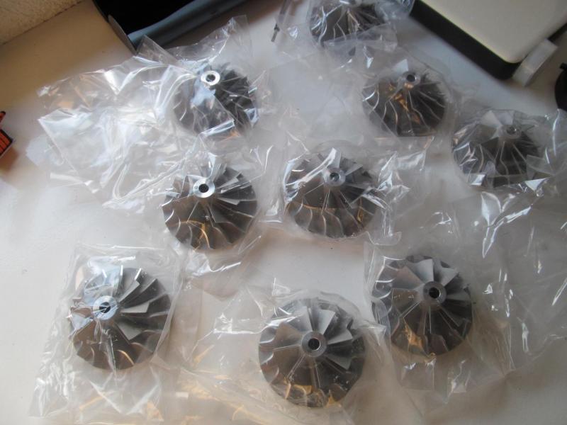

Ben ook begoonen met de bouw van jouw ontwerp, heb alvast wat compressors met 7mm gat gevonden ( 10 stuks)
Zelfs ooit begonen met een turbine met 108mm comp....
Turbinewiel gemaakt van inc. 713
Gr Bram

Bsete Gerald,
Gr Bram
Mooie foto,s bram, komen me zeer bekend voor!!!
is jou website nog ergens online?
best goed beschreven al je onderdelen
op je website.
groetjes RENE.
Prachtig spul Bram! Altijd leuk om te zien hoe anderen het maken, leuk om je eerdere KJ66-achtigen te zien. Met deze torretjes is toch eigenlijk turbineland pas in een stroom versnelling gekomen, dankzij hobbyisten zoals jij :D.

Ik heb 10 compressors 409179-002 met 7mm gat dus ik kan ook met de GR130 beginnen ..Eerst maar eens een paar orginele kjtjes bouwen voor de fun..

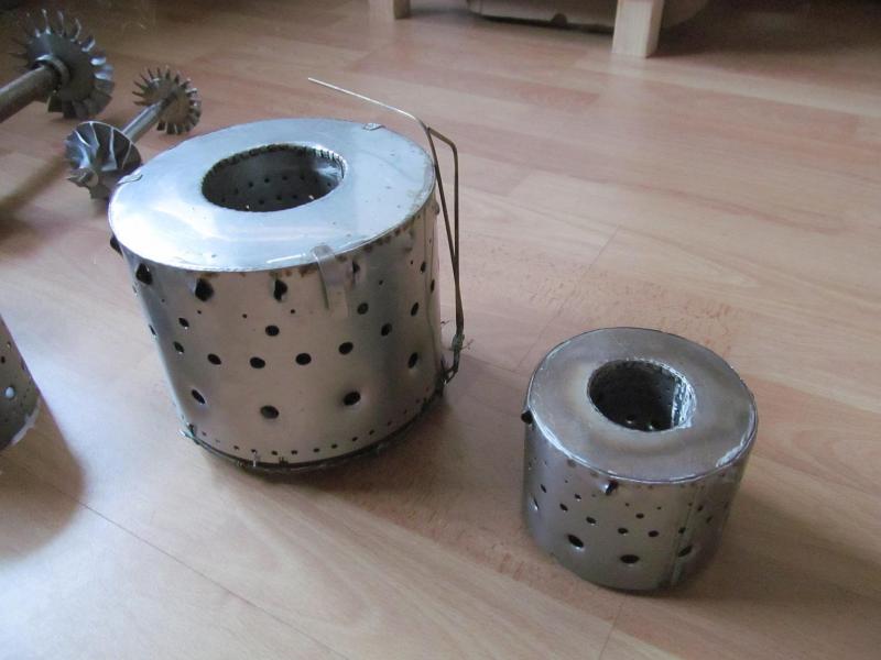

Bt 108

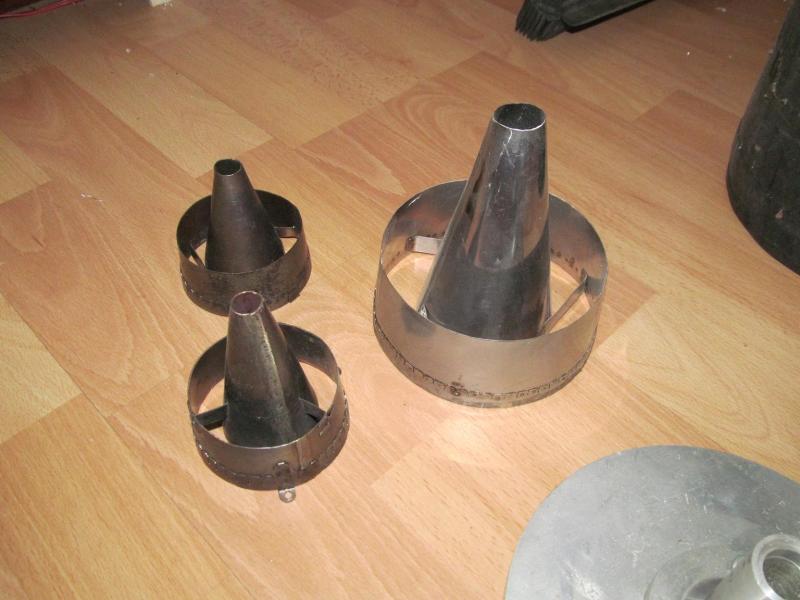

Rene, Hier wat foto,s van de melkbus turbine jajajajjaja!!!!!!!!!!
Turbine ontwerp voorkant Kamps en achterkant Schreckling.
Wordt een beste, gr . Bram.

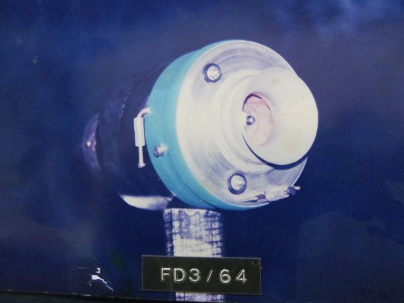

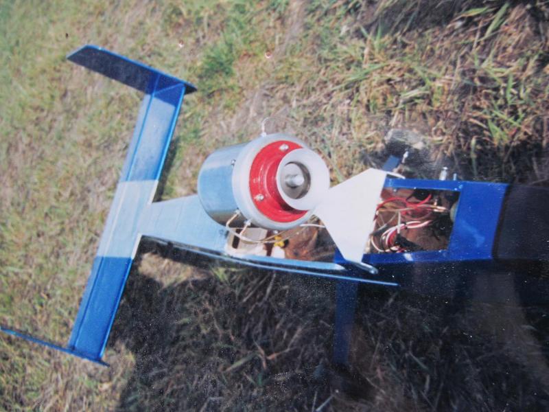

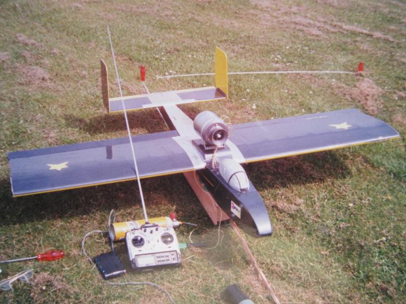

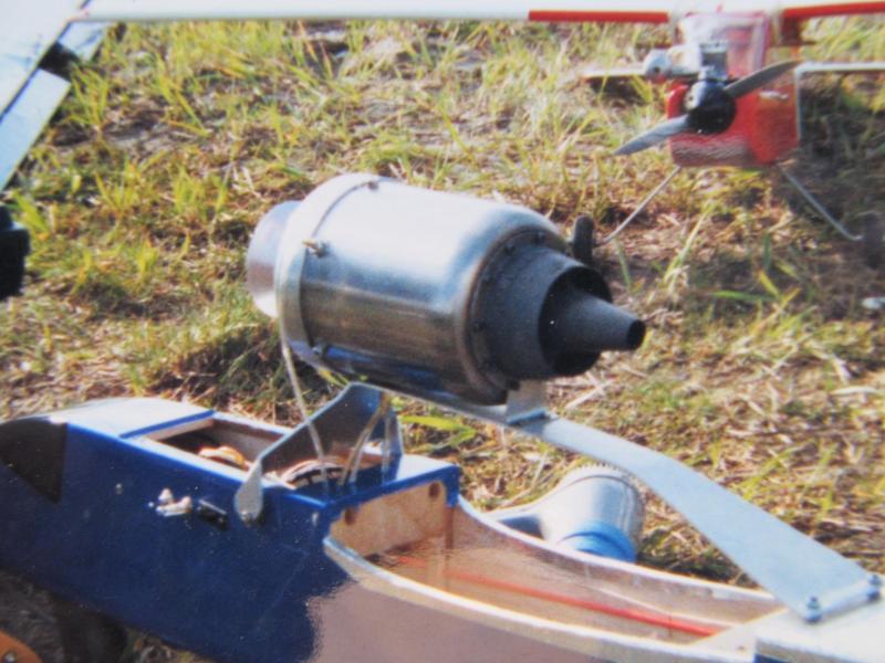

Fd3/64
Jaja, toch nog een fotootje gevonden van een van mijn eerste turbines.
De Schreckling FD3/64 75.000 rpm met 22N. Gaan met die banaan.
Geweldig zoals dit motortje draaide toen.
Heb er in die tijd wel 10 gebouwd. Sommige verkocht en sommige opgeblazen.
( Boven de 80.000 rpm knalde vaak de houten compressor uit elkaar,:oops:.

Gr. Bram

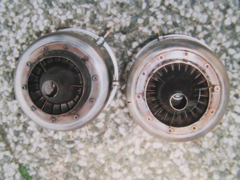

tryed 10 min ago...no good test...much flame out egv like previous chamber
i try with another design...
but i think that in n.2 engine there are a part of lubrication flow that is sucked by compressor....
i drilled 3 hole in the diffuser like jet cat discharge flow in the tunnel
i changed several injector ring but hot spot always in the same position of oil injector
Burn pattern seems to be oke looking at the picture?
I had some similar problems a while ago when testing to 20kg thrust, always in the same spot dispite using different fuel nozzle rings. Fuel pressures are reaching very high values and oil restrictor may not be sufficient at those high pressures giving more fuel and acting as a 13th nozzle. Can't make smaller restrictor though as low rpm would not give enough lubrication, tried this the hard way...! I made fuel nozzle ring as wide as possible, 4mm overal (3mmid), except where it enters the engine it remains 3mm od, 2mm id. I also use 1mm od, 0.5mm id wide brass needles with 50mm length to decrease resistance, I think it might have helped although I did not test the engine at 20kg since, mine are set to a sollid 18kg thrust which is fine.
