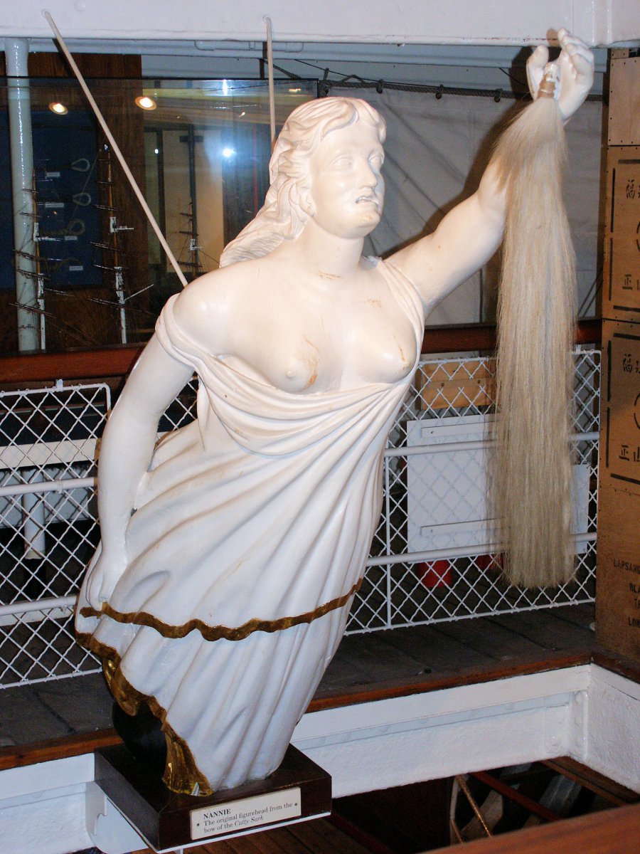

    En toch wisten ze wel hoe ze er ongeveer uit moest zien.:)
    Ze hadden Nannie namelijk in 2004 in het ruim van de Cutty Sark staan
    Volgens het onderschrift is dit trouwens het originele boegbeeld

    Het boegbeeld op je foto is een replica van het huidige boegbeeld dat is toegevoegd aan de Long John Silver Collection van boegbeelden. Het originele boegbeeld is in 1950 vervangen door het huidige. Met deze Nannie buitengaats gaat het nu niet zo goed, haar make-up moest in 2006 al grondig worden bijgewerkt...
    Zodra de nieuwe Nannie er is, wordt haar voorgangster ook verhuisd naar de collectie.

    Sorry, Pingu57, jij hebt gelijk en ik heb ongelijk. Ik heb mijn bewering nog eens gecontroleerd en ik bleek mijn feiten niet meer op een rijtje te hebben. Het boegbeeld op je foto is inderdaad het origineel. Het is gemaakt door Frederick Hellyer, lid van een beroemde familie van houtsnijders uit Blackwall, Ik heb zelfs nog een plaatje van de oude heer, die eveneens de Star of India op de achtersteven heeft gesneden. Deze eerste versie van Nannie heeft tegen het einde van de 19e eeuw in een storm haar hoofd en uitgestoken arm verloren. De restanten zijn in 1970 gerestaureerd en dat beeld is nu binnen in het schip tentoongesteld. Aan de hand van dit voorbeeld is in 1957 de replica gemaakt die nu op de boeg zit.
    Het nieuwe boegbeeld op basis van het ontwerp van Hercules Linton wordt gemaakt door Maritima Wood Carving. Op hun website kun je al iets van het lopende project zien.

    Dus dan is uiteindelijk alleen de torso origineel. De rest is al eens herbouwd :):)
