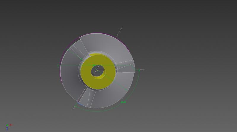

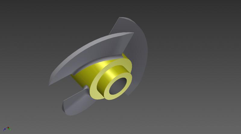

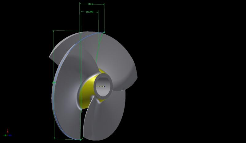

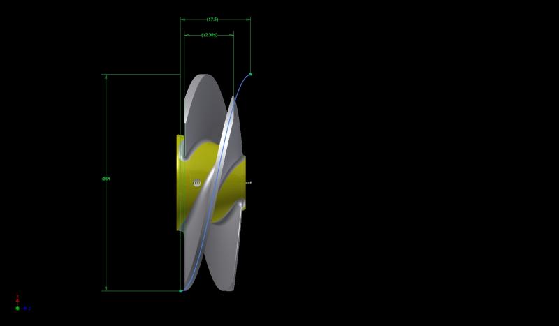

Omdat de 1ste impellor aangepast is, volgt de 2de natuurlijk ook: Dit is nu ook een 3-blad geworden.
Het idee is naar voortschrijdend inzicht ontstaan dat we voor lage torque toepassingen (standaard Zenoah direct-drive) een 3-blads set als oplossing bieden en bij zwaardere motorisering een set 4 blads impellors kunnen bieden.
Deze oplossing komt voornamelijk doordat de naaf lengte van de 2de impellor beperkt is en we minimale ruimte willen tussen de impellors en de stators. Grote tussenruimte is slecht voor de efficiency van de totale unit.
Het kan zijn dat behalve uitwisselbare impellors/stators ook de schroefas uitwisselbaar moet zijn omdat de 1ste impellor bij een grotere spoed waarschijnlijk ook een langere kogelvormige naaf nodig heeft. Maar dat is voor later...:p
Ik zal straks een paar plaatjes posten van het nieuwe design.
De spoed van de 1ste impellor is nu 35 mm, en de spoed van de 2de is 38 mm en een beetje...

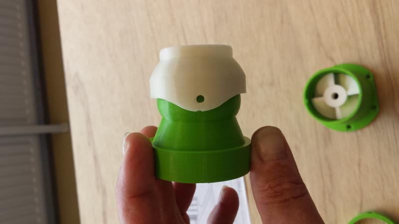

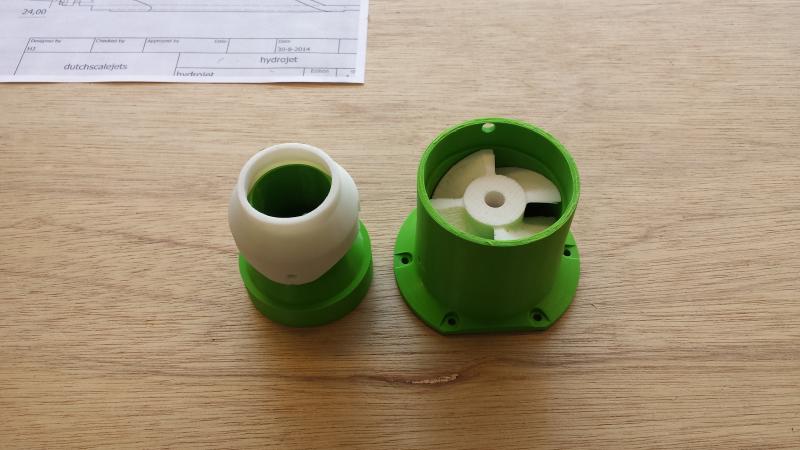

Afgelopen vrijdag nog 2 uur zitten schuren, vijlen en snijden aan een filament model van PLA.
Was wel onder de indruk van de sterkte. Komt zeer dicht in de buurt van een equivalent volgens de spuitgiet matrijs productie methode (serie productie).
Motorsteunen en servo bakken zijn zo prima te maken, hetgeen hier al gebeurd links en rechts op het forum ;)

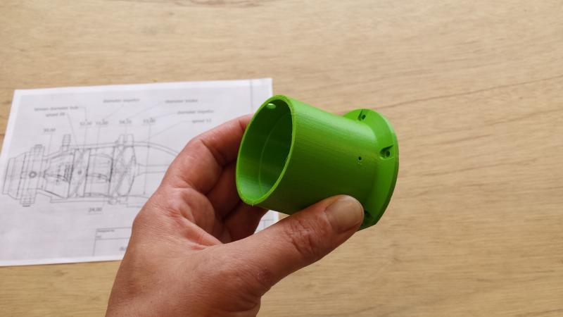

Ik heb eerder eens een aantal onderdelen ook in PLA laten printen, puur om te zien hoe e.e.a. in elkaar past (dit is nog met het oude nozzle ontwerp, overgenomen van de originele MHZ-unit):

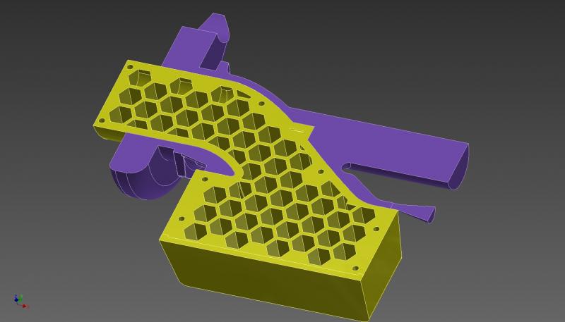

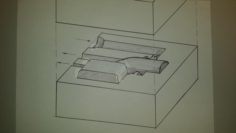

Op dit moment zijn er tekeningen in de maak voor het printen van vormdelen die gebruikt kunnen worden om de cavities in de gietzand-mallen te kunnen maken. Dit gaat voorlopig om de gietzand-mallen voor de intake en voor de impellor-behuizing. Hier een voorstelling van een aantal van de onderdelen voor het gieten van de intake:
Het gele onderdeel stelt de helft van het flow-kanaal voor dat door de intake heen loopt. Ik heb de deelnaad op de centerlijn geplaats omdat dat de enige manier is om tot een lossende vorm te komen. De vormdelen worden straks gebruikt om een deelbare mal op te maken waar later de zandkern in gemaakt kan worden die vlak voor het gietproces in de deelbare gietzand-mal geplaatst en opgesloten wordt. De zandkern ligt dan "zwevend" in de gietzand-mal, gefixeerd door de verlenging aan de uiteinden (het blok aan de ene kant en de langere cilindervorm aan de andere kant).
Het paarse onderdeel stelt de halve vorm van het uiteindelijke gietstuk voor en wordt gebruikt om gecombineerd met het gele deel de afdruk van de cavity in de gietzand-mal te maken.
Om te voorkomen dat de zandkern instort kan die bijvoorbeeld voorbehandelt worden met stikstof. De toevoegingen (lijnzaad-olie) in het zand reageren door blootstellen aan stikstof waardoor het zand beter verkleeft en enigsinds rigide eigenschappen krijgt. Dit kan door met een naald stikstof in de zandkern te blazen wanneer deze nog in de mal zit.
Ook heb ik een methode gezien waarbij een zandkern voorzichtig uit de mal gehaald wordt en in een luchtdichte doos gelegd samen met een schaaltje waarin een chemische reactie op gang gebracht wordt door 2 vloeistoffen te mengen die samen stikstof produceren. Dan doen ze gauw de deksel erop en wacht en tot de stikstof in het zand is gedrongen. Ik weet niet wat in mijn geval het beste werkt, of dat dat laatste misschien een nabehandeling is? Ik ga t.z.t. wel wat proberen.
Hier een filmpje over hoe je op weer een andere manier ook een zandkern kunt maken (hij bakt hem af thuis in de oven in de keuken:) )
Alle onderdelen worden uitgevoerd in een linker- en rechterhelft en zijn op de deelnaad voorzien van gaten voor paspennen. Op die manier is het mogelijk om in een deelbare gietzand mal een lossende productafdruk inclusief gietkanalen, ontluchtingskanalen en een gecentreerde zandkern te verkrijgen. Zo kan ik per maldeel voorzichtig het vormdeel uit de cavity peuteren, de zandkern plaatsen en de mal sluiten. Althans dat is de theorie erachter... Het gietkanaal wordt appart aangebracht dus die staat niet in de tekening.
Een schets die verduidelijkt van wat uiteindelijk de bedoeling is. Voor het plaatsen van de kern ligt de mal op zijn kant; daarna moet hij voorzichtig rechtop gezet worden voor het gieten. Dit is anders dan wat ik in de meeste filmpjes heb gezien, maar ik kan geen andere manier bedenken; op deze manier is de vorm nu eenmaal lossend. Als ik de deelnaad van de gietmal over een andere as plaats en het product dus onder een andere hoek staat tijdens het gieten (bijvoorbeeld horizontaal) ben ik bang dat de eigenschappen van het aluminium te veel variëren door het product heen. De vorm van de intake is naar mijn mening dusdanig dat dit de beste oplossing is, ook wat betreft het plaatsen van de zandkern.
En een schets van het uiteindelijke gietstuk. Het is de bedoeling dat de gietstukken m.b.v. een (CNC) draai- en freesbank nabewerkt worden. Het aangiet kanaal en de oplopers zaag ik er met de hand af, die kunnen dan later weer omgesmolten worden.
Alle materialen die ik nodig heb om dit te kunnen maken zoals gietzand, olie etc zijn verkrijgbaar bij bijvoorbeeld kunstenaars winkels die gespecialiseerd zijn in bronsgieten. Op YouTube zijn heel veel filmpjes beschikbaar over hobbymatig gietwerk, en het zelf bouwen van een fornuis dat goed genoeg is voor het smelten van aluminium. Allemaal relatief low-budget. Ik wil het wel zo veilig mogelijk doen dus het moet wel een fatsoenlijk apparaat worden. Geen gat in de grond zeg maar maar een nette oven bijvoorbeeld gebouwd van een degelijk CV overdruk vat, of in een 25 liter-blik of zo iets degelijks.

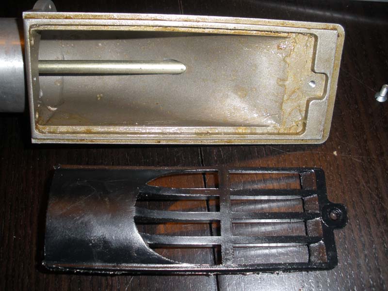

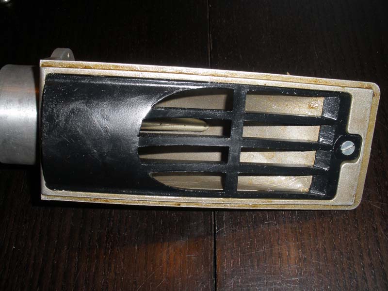

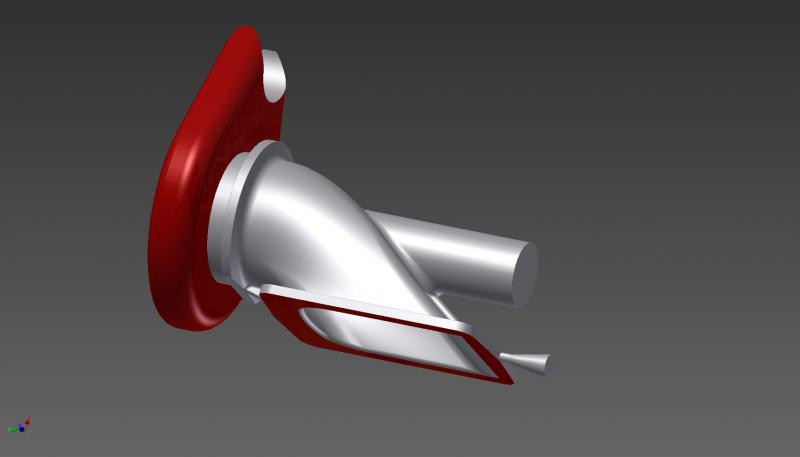

Ik heb eerlijk gezegd een vraag over de roosters.
O.a. in je postnr 48 zie ik dat je de roosters in de intake lijmt. Is dit een bewuste keuze ipv een demontabele rooster?
Een demontabel rooster biedt namelijk nog de nodige mogelijkheden om mee te experimenteren, zoals wel of geen scoop, 2 stijlen of 3 stijlen.
Hier een tweetal foto's van een demontabel rooster. Wellicht brengt dit je op een idee.
In de laatste foto is het rooster eruit, je kunt nu vrij gemakkelijk een ander rooster plaatsen, bv een rooster zonder scoop, om te testen voor verschillen.

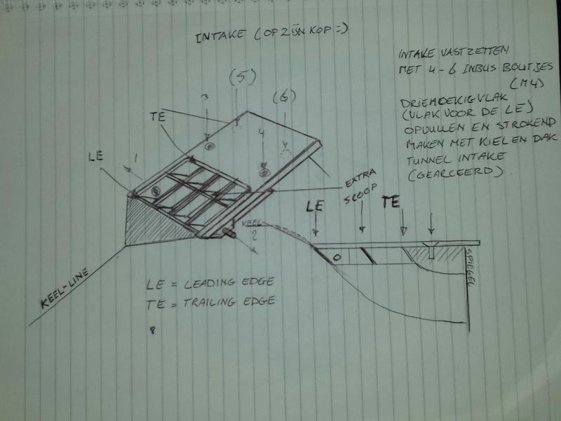

Hoi Karel,
Ook dat rooster wordt niet verlijmt, maar d.m.v. 4 M4 boutjes over/in de intake van de jet geplaatst.
Ik heb het rooster zo gemaakt omdat de huid van de romp daar ongeveer 6 mm dik is (5 mm PVC schuim met aan weerszijden een laminaat; 220 carbon twill als ik me niet vergis).
De bedoeling is om te experimenteren door bijvoorbeeld halverwege de stijlen onder een hoek een dwarsfin (scoop) te plaatsen, om het aangezogen water beter langs het dak van de intake tunnel te geleiden. Hierdoor krijgt de 1ste impellor meer water aangeboden boven de schroef-as, waardoor de jet betere prestaties zou kunnen leveren
Het driehoekige vlak voor de intake is wat aan de korte kant, maar dat heeft er mee te maken dat ik destijds al over wilde stappen naar twins en ik de romp wilde kunnen mallen zonder al te veel reparatie werk... Bij single stage is het wenselijk dat wat langer te maken zoals Kuperus al aangeeft.
De intake van nieuwe jet heeft vooraan een verdikking in het dak van de tunnel zitten. Hier kan later een uitsparing ingefreesd worden waar de voorzijde van een intake-rooster aan bevestigd kan worden, een beetje gelijkend op de jet intake op jouw fotos. Ik zal wel eens een schetsje plaatsen zodat je kunt zien wat ik bedoel.

Hier de foto van post #48. De leading-edge (waar de voorkant van de rooster-spijlen aan vast zitten) van het rooster sluit mooi aan op het dak van de tunnel van de intake.
Hier een schets ter verduidelijking. Een beetje onduidelijk misschien (gek hoe het kan lopen...;)); de schets rechtsonder stelt de doorsnede gezien van de zijkant voor. De extra scoop zit halverwege de intake-opening. De 'triangle', het driehoekige vlak kan ik strokend opdikken met plamuur om een betere aanstroming naar de intake te verkrijgen. Idealiter is de triangle veel langer, maar zoals gezegd wil ik daar niet aan beginnen. eerst maar eens zien:
