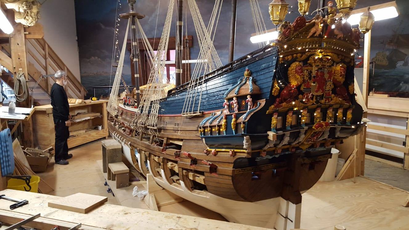

Hier de 7P in aanbouw op de Bataviawerf. Dat oogt toch behoorlijk glanzend. Ik overweeg zijdeglans

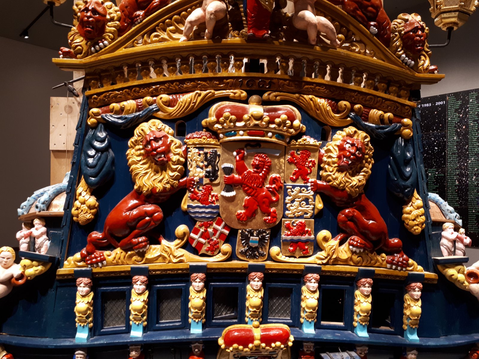

Op de spiegel zie ik weer veel glans. Steeds weer de vraag denk ik tussen wat fraai oogt en wat het destijds geweest is.
