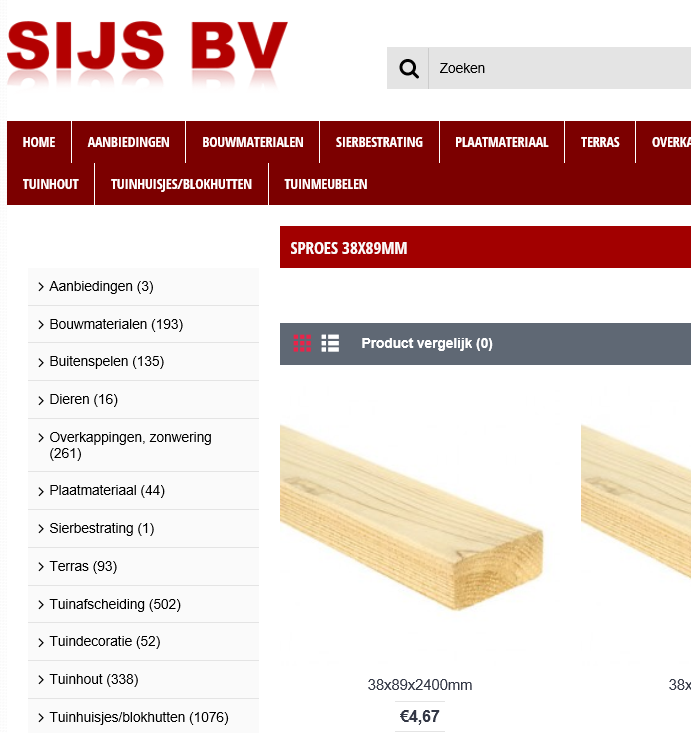

    Dit moet de handelaar die dit opgeschreven heeft.
    Of heb ik het toch in een onbewaakt moment .....
    In het Vlaams is het ook Spruce.
    Zou dit Deens of Noors zijn.
    Even onderzoeken.

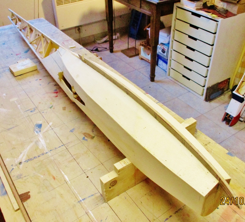

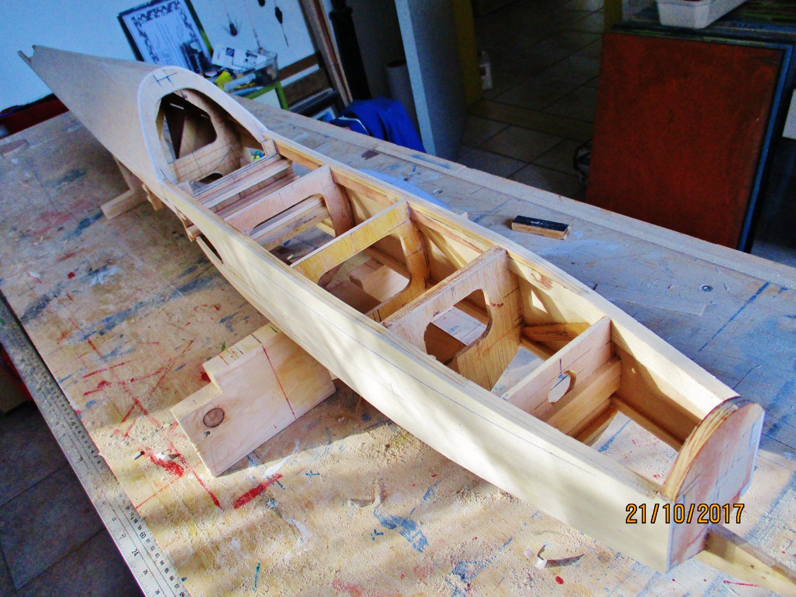

    Het woordje sproes zit al onder de berkentriplex van 3 mm.
    Gisteren de linker zijde uitgewerkt en vandaag de rechterzijde.
    Het stuk moet juist afgetekend zijn aan de wortel.
    Ik doe het in twee fases.
    Eerst de voorkant, mooi laten uitdrogen en stabiliseren.
    Nadien de achterkant.
    In twee maal heb je minder buigspanningen en zodoende minder kans op torsie.

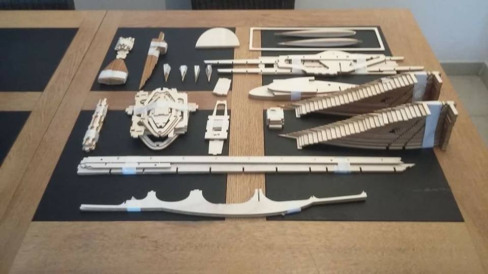

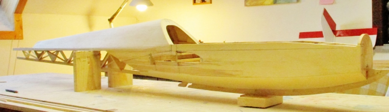

    De kranich III vorm begint er stilaan aan te komen.

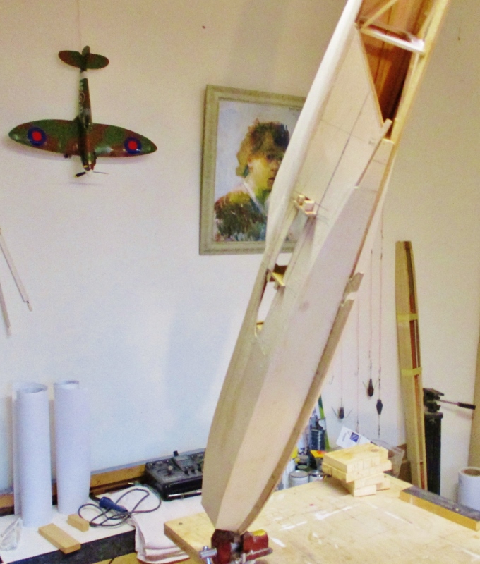

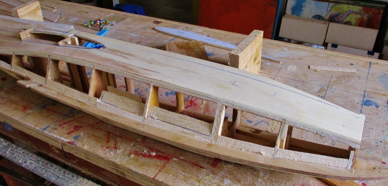

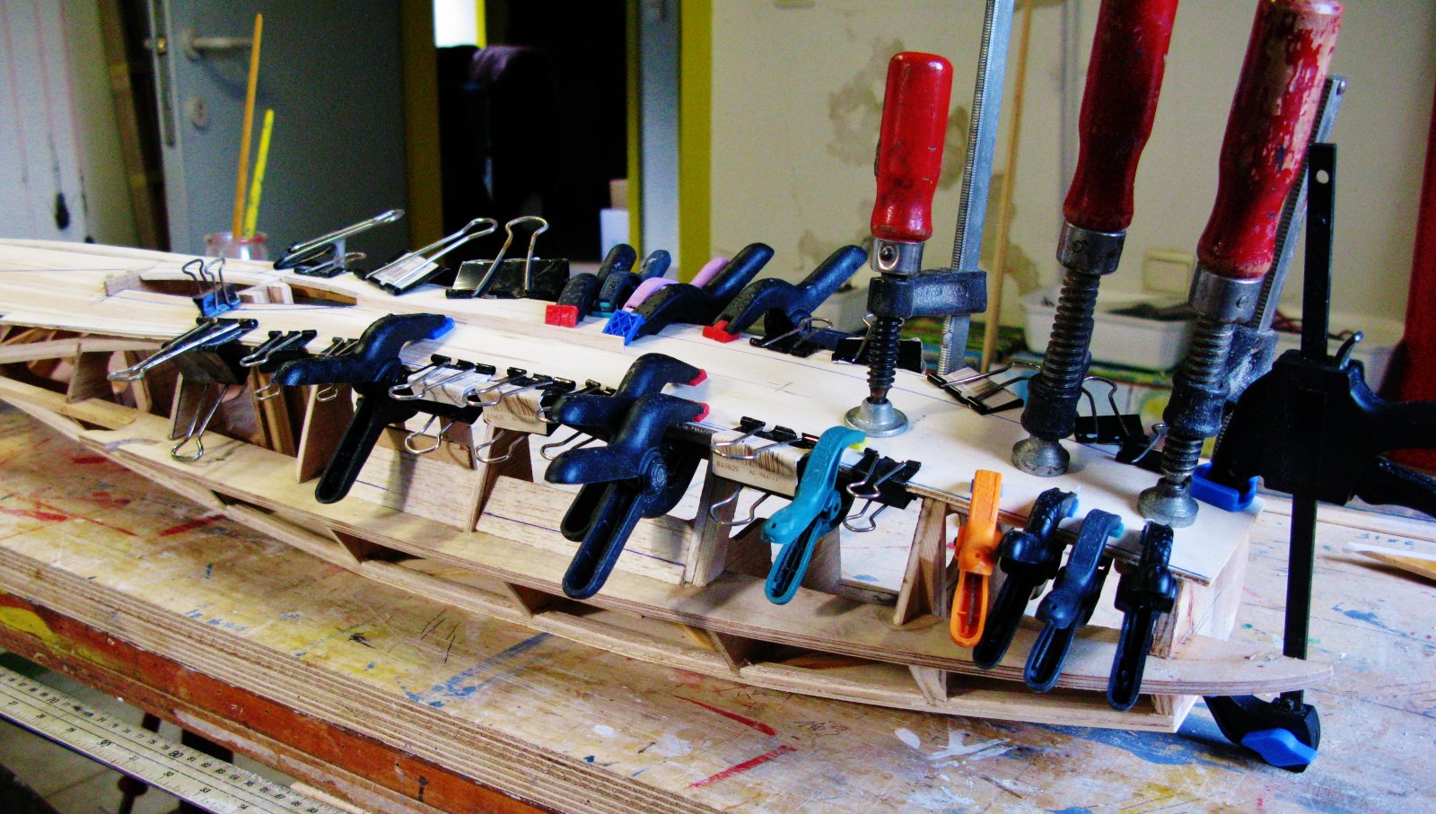

    Indekking onderkant voorbereiden.
    Alle raakvlakken mooi uitschuren om zo een optimale hechting triplex 2.5 mm te bewerkstelligen.
  8. aurectar
    aurectar
    Lid geworden:
    16 dec 2007
    Berichten:
    2.193
    Locatie:
    Kortrijk
    Indekking onderkant voltooid.
    Soms voelt het scheepje bouwen aan.
    Het geheel voelt stevig aan.
    We zitten hier al aan 720gr.
    Het totaal zou zich situeren rond de 3000gr.
    Dit moet kunnen.

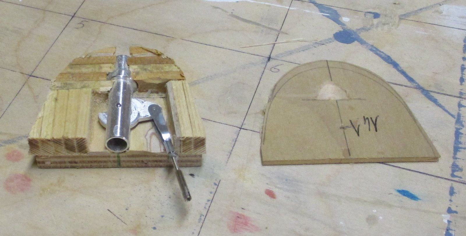

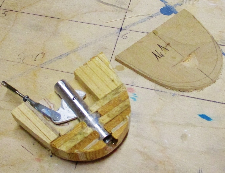

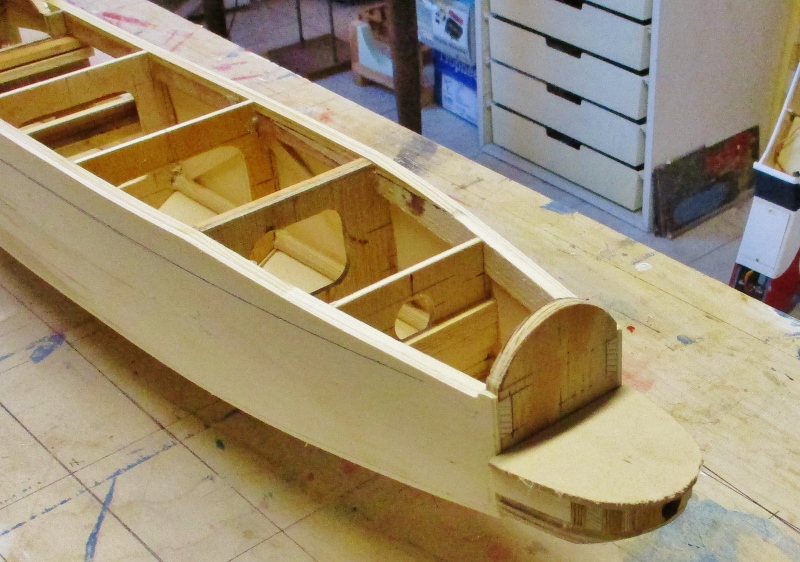

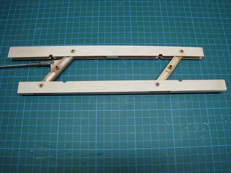

    Ondertussen even het ontkoppelingsmechanisme geïmplementeerd.
    Het betreft hier een alu ontkoppelingsmechanisme gesandwitcht tussen 2 triplexplaatjes.
    Dit met een ruimte voor de beweging van de aansturing.
    Voorlopig eens aanpassen aan romp.
    Zodoende zicht te verwerven waar men moet boren van de gaten waar aansturing doorkomt.
    Kwestie van het juiste stappenplan te volgen.
    Daar komt dan een dekseltje op gelijmd met epoxy.
    De rest zal worden opgevuld met hardhoutblokken.
    Daarom enige overschot om nadien alles in vorm te schuren (moduleren)
    Dus, nog heel wat houtstof op komst..
    Ariel en serge pot vinden dit leuk.

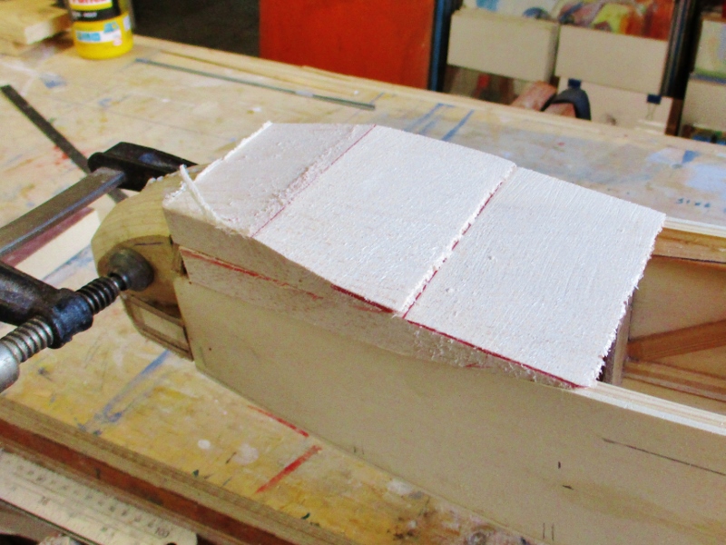

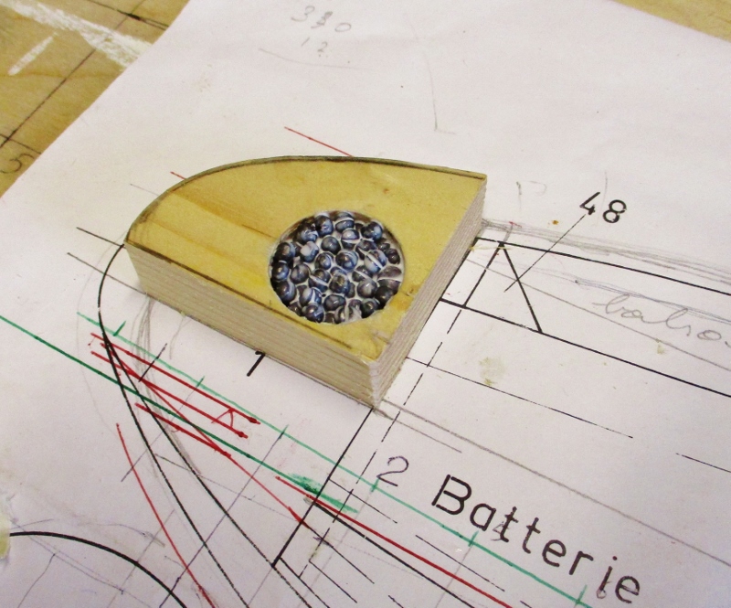

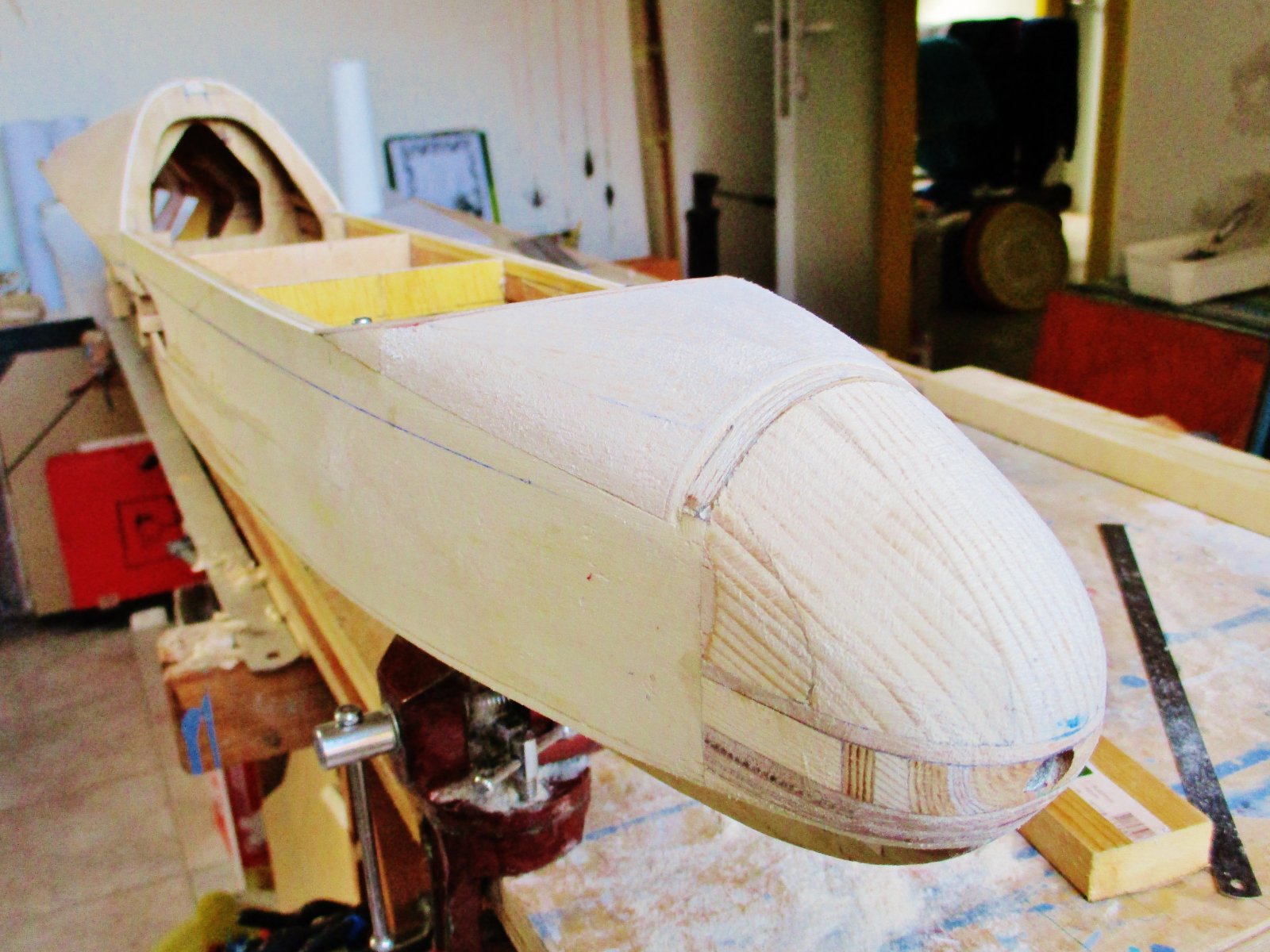

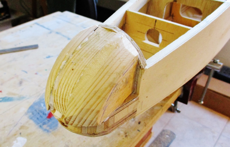

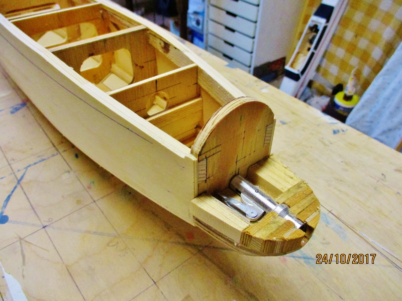

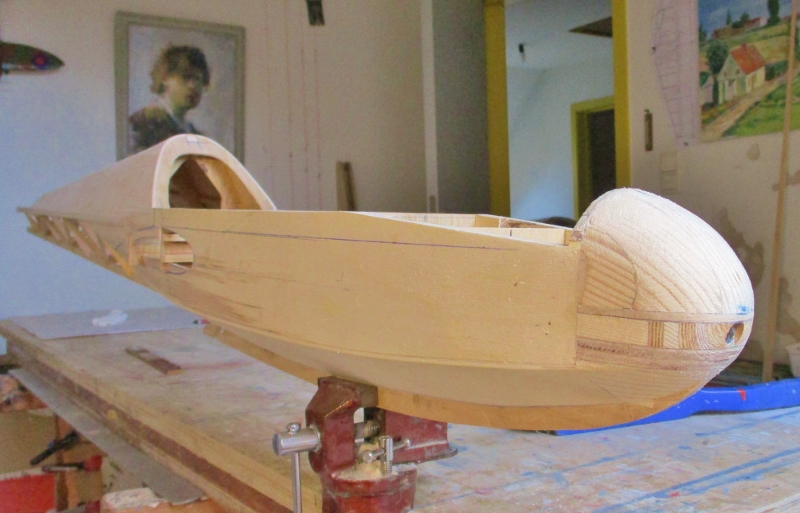

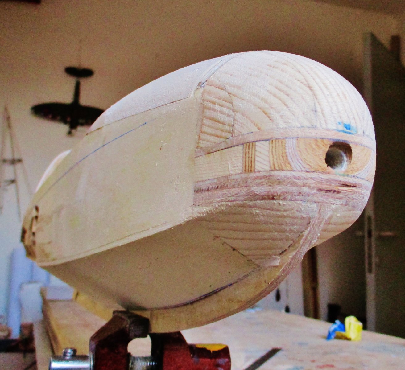

    Voor we daar aan beginnen eerst nog de boringen in frontspant uitvoeren
    Een boring voor de aansturing ontkoppelingshaak en één voor de houten pen (6mm) kofferdeksel.
    Ondertussen de houtblokjes uit zagen voor het neusgedeelte.
    In de middelste houtblok een gat uitgeboord en opgevuld met lood.
    Vervolgens die houtblokken en ontkoppelingsmechanisme tegen frontspant lijmen.
    Nadien voor kofferdeksel balsa van 2 maal 15 mm uitzagen en onder hoek schuren.
    De twee stukken balsa lijmen en mooi een nachtje laten uitdrogen.

    Waarom plaats je nu al lood? Kun je niet beter in een later stadium bijvoorbeeld een grotere accu plaatsen? Of zie ik iets over het hoofd?
  14. aurectar
    aurectar
    Lid geworden:
    16 dec 2007
    Berichten:
    2.193
    Locatie:
    Kortrijk
    Een terechte opmerking.
    Maar uit ervaring weet ik dat daar ongeveer minimaal 200gr lood in moet.
    Dus heb ik van de gelegenheid gebruikt gemaakt om er al 50 gr in de neus te stouwen.
    De rest komt samen met de 4.5 V batterij tussen de voorspant (2) en spant 3.
    Zelfde procedure zoals bij mijn vorige schaal -zwevers.
    Mvg,
    Aurectar.

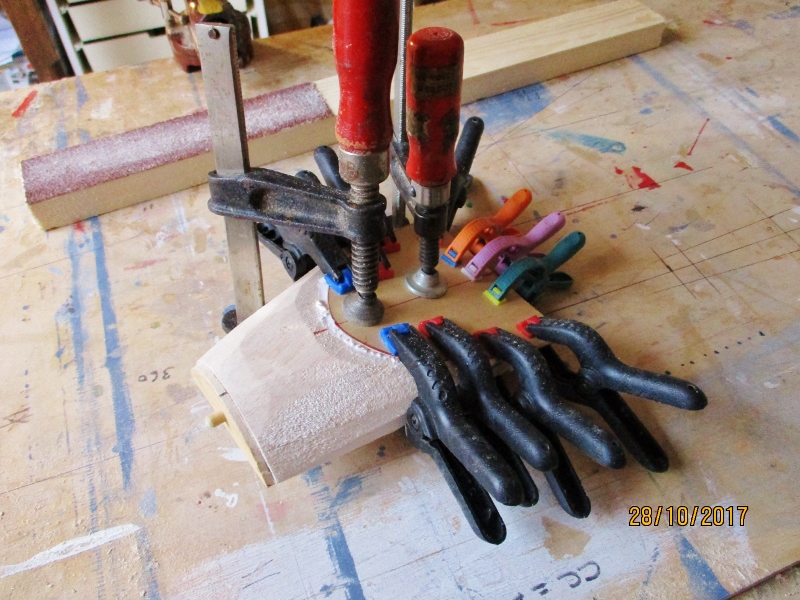

    Ondertussen de houtblokken tegen de frontspant gelijmd en een grove schuurbeurt gedaan zodoende de vorm er enigszins te moduleren.
    Mijn Kofferdeksel voldeed niet aan mijn eisen en daarom heb ik deze moeten herdoen.
    Pas wanneer deze op de romp bevestigd wordt kan ik de neus fijnrimmen als een geheel.
    Eerst een moment wachten tot wanneer de boel uitgehard is.

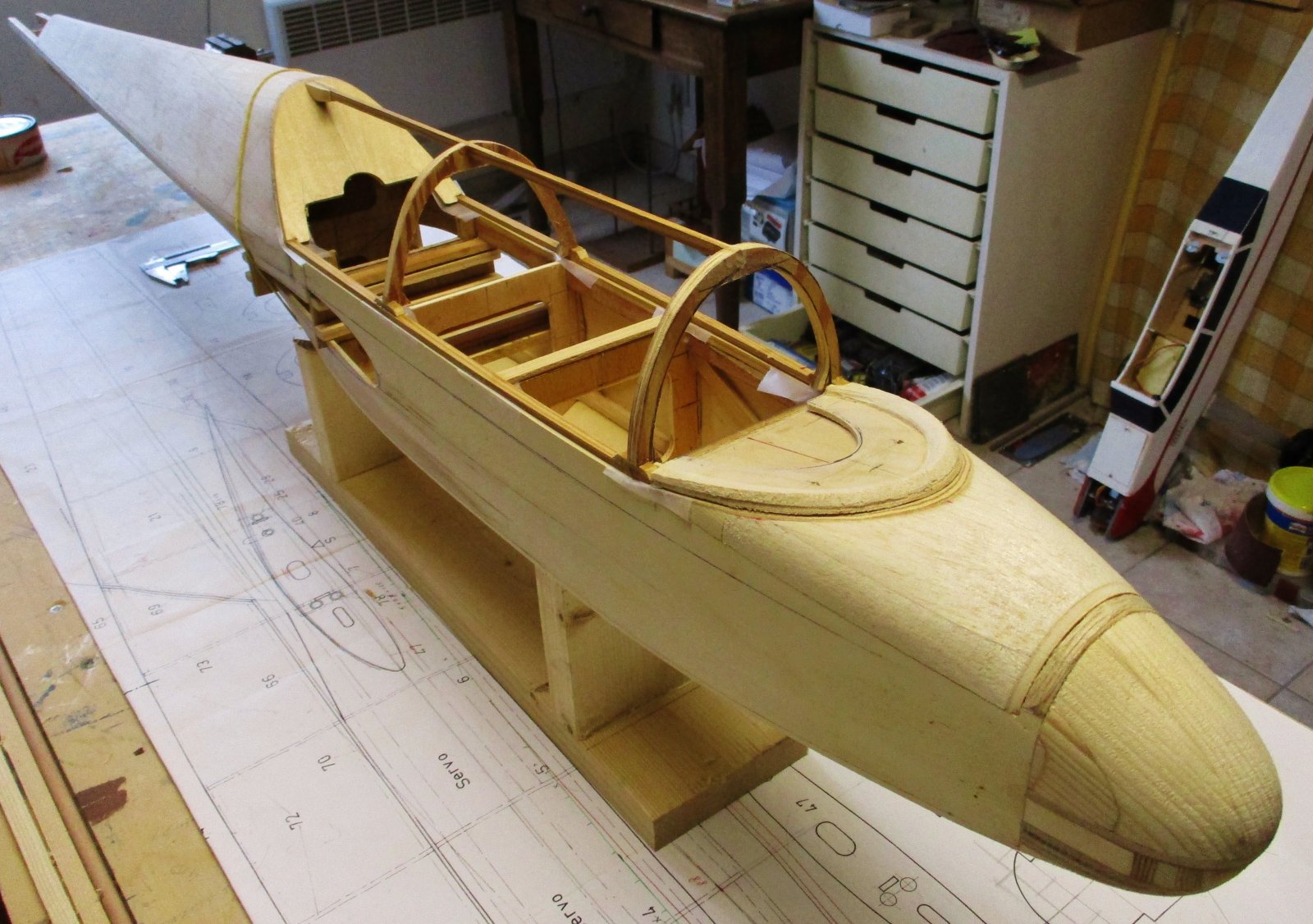

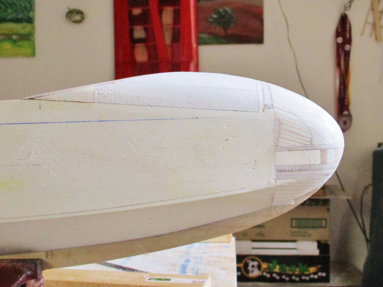

    Enkele schuurbeurten verder.
    Het komt er op aan, aandachtig de vorm te observeren.
    Nog wat fijn trimmen en we komen er wel.

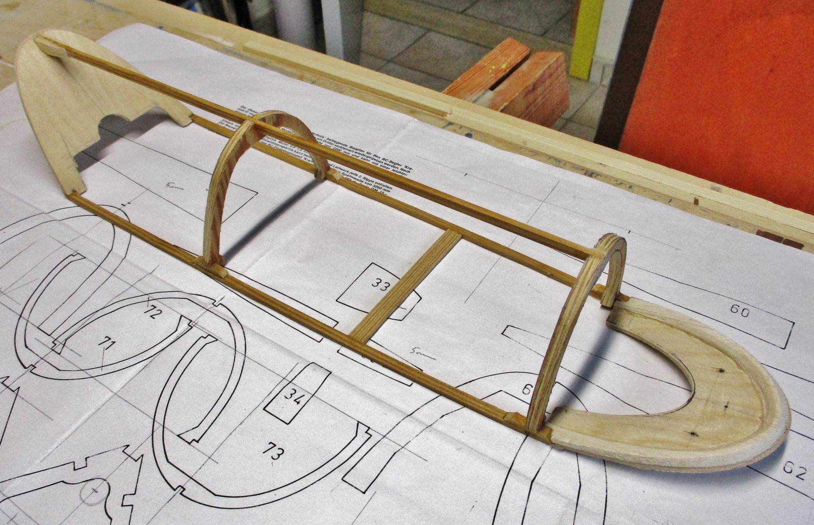

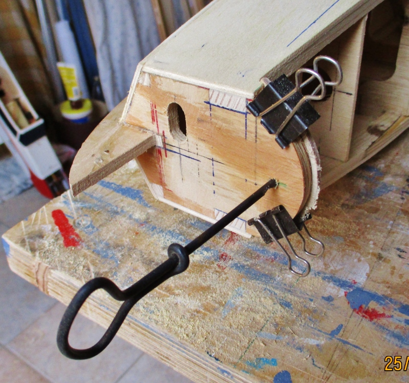

    Weer een stap verder.

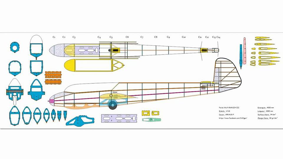

    Werk gemaakt van het frame van de Canopy.
    Op werktekening waren er 4 spanten van 3 mm.
    Ik heb mij beperkt tot 2 spanten van 6 mm.
    De spanten op tekening klopten langst geen kanten.
    Enige bijsturing was geboden.
    Ik heb de boel op de romp gebouwd.
    Vandaar die stukjes tape om romp te beschermen tegen lijm.
    Later ga ik eventueel een blok Balsa moduleren om de canopy vacuum te persen.
    Voorlopig wordt het een huismodel.
