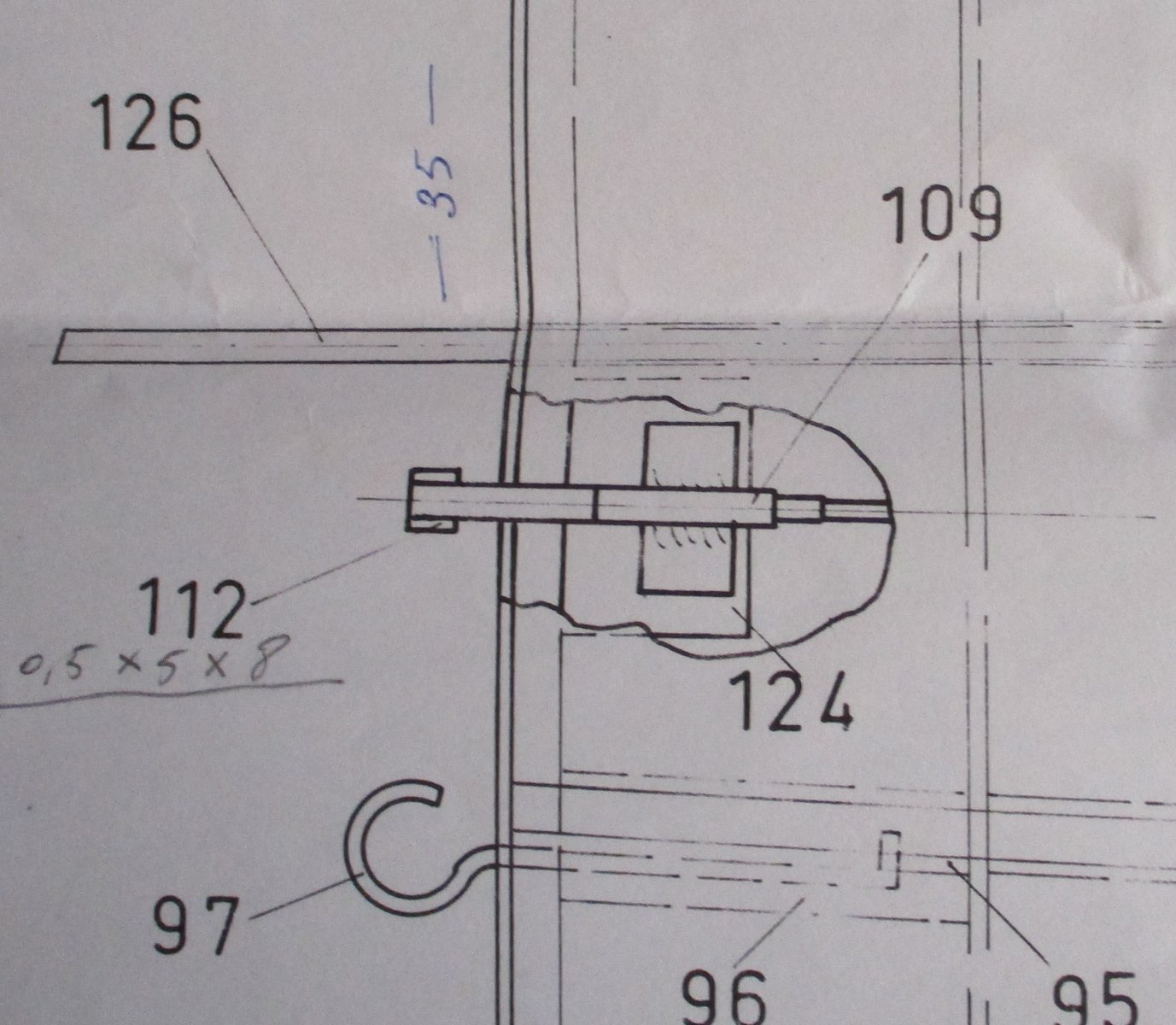

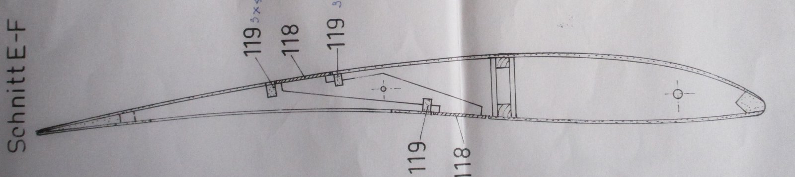

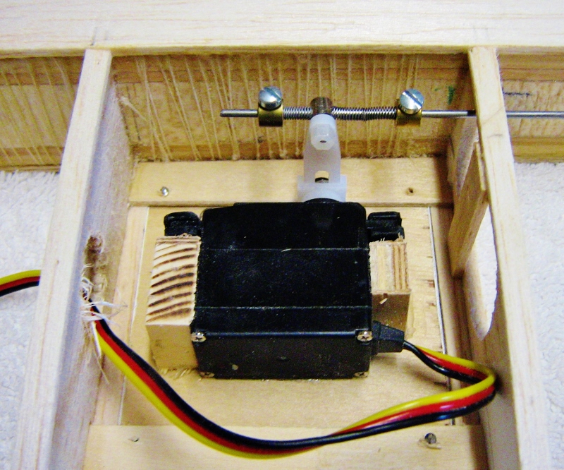

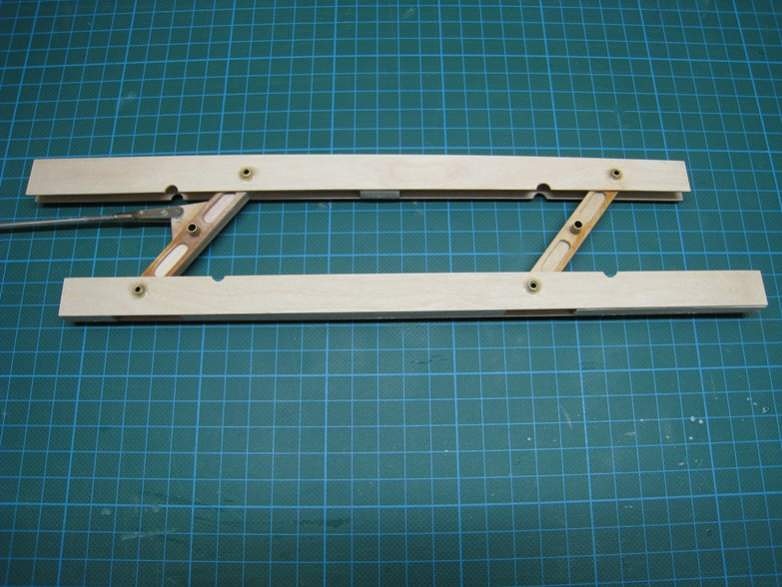

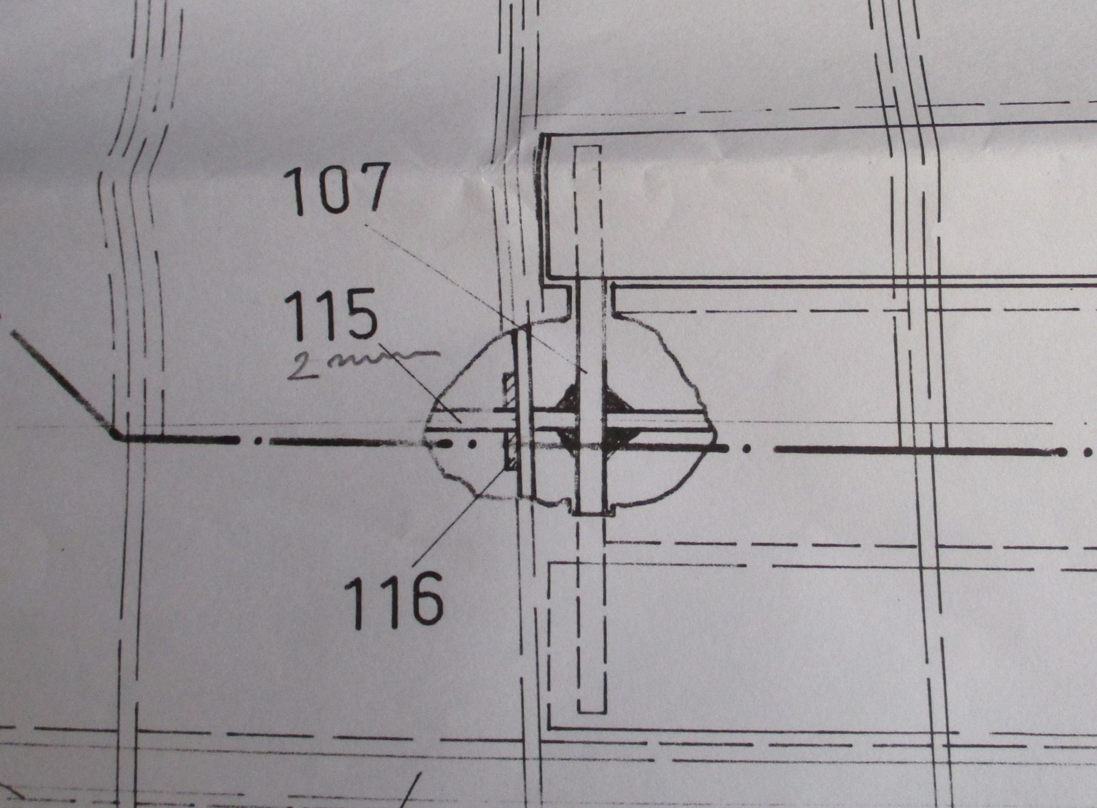

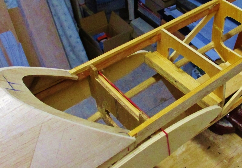

Nu ter zake, hier enkele beelden ter verheldering.
Bij de Kranich had je verscheidene versies.
Een versie met schaarbeweging en een roterende.
Het betreft hier de schaalversie van de roterende remkleppen.
Het komt er op aan het juiste stappenplan te hanteren.
Eerst ga ik de vleugels bouwen en het mechanisme in de romp aanpassen aan de vleugels en niet omgekeerd.
Deze oefening vergt natuurlijk een zorgvuldige benadering.
Maar dat is nu eenmaal "a part off the game".

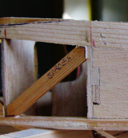

Ervaren modelzweefvliegers weten dat bij harde landing de vleugels soms een tangbeweging maken
waar de romp als het ware samengeperst wordt ter hoogte van de aanvalsboorden.
Om schade aan de romp te beperken is het raadzaam om een stootbalk in te bouwen zoals ik doe in mijn romp (op foto).
Een niet onbelangrijk detail als het mij vraagt.
In de vleugel breng ik op die plaats ook een versterking aan.
