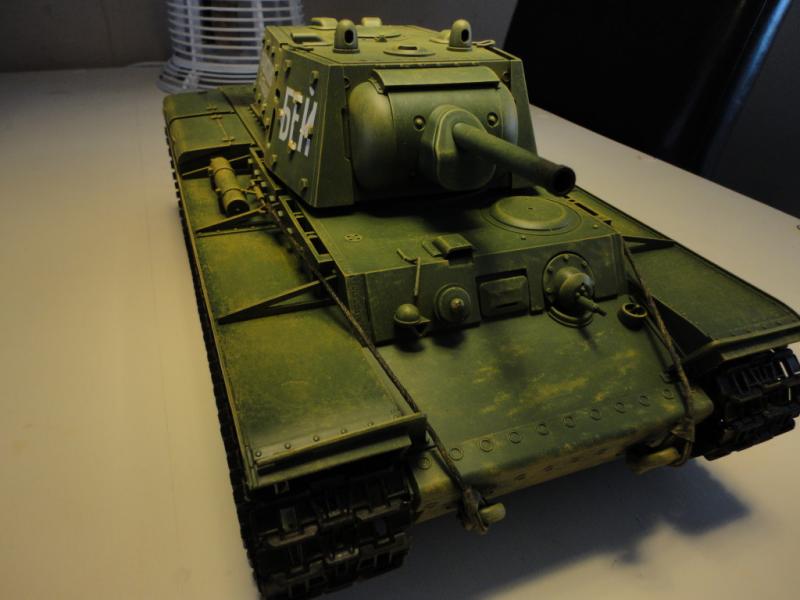

Vandaag kwamen via Axels Modelbaushop de mooie metalen sleepkabels voor de KV-1 binnen, met een setje emmers om de Panzers Droop-proof te maken. Daarnaast, ook van Schumo, mooie vleugelmoeren voor de S-Haak houders van de Köti. Ook als een tank "klaar" is blijf je immers doorzoeken naar beter!
Inmiddels weer wat aan de grote KV gedaan, het metalen machinegun en idem houder geverfd en vastgelijmd, al wordt de exacte plaats mij zo niet direct duidelijk. dichtbij de sluitrand van het turretdeksel dan maar.De metalen Schumo kabel 3 keer met ijzeroxide en het verweringsmiddel behandeld, zodat er een lichte roest op sommige plaatsen ontstaan is. Echt metaal en echte roest dus. Bij het bevestigen van de kabels in de voorste sleepogen bleken deze niet open te schroeven, waarschijnlijk vastgelijmd. Gelukkig bestelde ik een tweede setje sleepogen dus deze er met een grote engelse sleutel uitgewrikt (echt muurvast die dingen) en de nieuwe sleepogen die wèl open gaan er in. Kabels verder op lengte gemaakt, niet te strak, ze moeten los voordat de hull open geschoven wordt. Plastic machinegeweer uitgeboord met een 3 mm boortje, zat helaas weer eens muurvast, dus netjes van binnenuit verwijderen voor hergebruik achterin de turret kon ik wel vergeten. Enfin nu dus ook een metalen machinegun voor in de tank. Vervolgens de nogal biizar door Hl vormgegeven schijnwerper voor op de tank, deze blijkt opgevuld met het een of andere materiaal en een forse led zit als een kers op het "glas" van de schijnwerper. Geen kijk gelijk, dus met een slijpschijfje afgeslepen en vervolgens met de dremel verder met de slijppunt en als laatste een fijn boortje en een stanley mes hol gemaakt. Deze verf ik van binnen zilverkleurig voor de reflector uiteraard. Enfin de oude led is eruit, gelukkig wisselde ik net de metalen lampen van de Panzer III, de nieuwe STUG III heeft er slechts 1 van nodig dus het ledje hieruit wordt nu voor deze lamp gebruikt, snel geregeld zonder bestellerij en afwachten. Tip van rcpanzerkettenforum was om het glas te imiteren met de zijkant van het doosje van een compact cassette, dit is doorzichtig en geribbeld althans bij mijn maxwell tapes dus dat gaat weer de goede kant op.
Hieronder even een indruk tot zover. Alvast extra snoer en Tamiya stekkers gekocht om de aan/uitknop in een van de metalen kisten op het achterdeck in te bouwen,
de batterij doorlussen zodat deze van buitenaf ook geladen kan worden zonder steeds die hele tank met de inbussleutel uit elkaar te halen. Deed ik ook bij de PIV en bevalt mij wel zo goed.
De vaagste foto is het duidelijkst omdat de zilverkleurig geverfde reflector niet het flitslicht terugkaatst, want zonder flits, maar daardoor weer te lange belichting voor fotograferen zonder statief, enfin de werkende koplamp is klaar, met mooie fijne verticale ribbeltjes erin.
Voordeel als je bij de Aldi koopt, krijg je nog eens een eurocent retour, iets minder dan dit was de diameter van de schijnwerper dus dat was weer makkelijk bij het maken. Op de zijkant van het compact cassette doosje houden en uitfrezen maar!
Zo vandaag even een elektronika uurtje niet mijn sterke kant maar ok. het is toch RC!
- Tweede kabel aan de Tamiya plug van de 7.4V accu gesoldeerd en hieraan een tweede Tamiya steker om van buiten af te kunnen laden.
- Aan / uitknop in een van de opbergkisten net als de oplaadstekker, de opbergkisten zijn een metal upgrade dus uitgefreest en vervolgens een corresponderend gat in de hull, hoger vanwege de bevestigingsnokjes van de kist.
- De wet van Murphy geldt hier ook, de 3 draden van de torenmotor sneuvelden, dus deze maar weer netjes gesoldeerd en krimpkous erover zodat 't blijft werken...
- Led je uit de Panzer III van de schijnwerper, draden ingekort, gesoldeerd, krimpkous.
- Antenne draad vastgezet.
- Verder even bijgeschilderd zodat het er weer netjes uitziet.
Resultaat: van buiten af laden en aan/uit zetten is nu klaar.

LOL nou valt mee hoor wel een gepruts met de kleinere draadjes...enfin net als bij de PIV dus geen gedoe met tank open en dicht zo blijft hij langer mooi en scheelt de nodige tijd :)

Hoi Chris,
Ziet er mooi uit jouw KV-1E ook metalen kabels zie ik, komt al heel anders over zo met die drybrush behandeling :)
Antenne van tank-modellbau voorop en de schijnwerper even aanpassen, ziet-ie er nog beter uit :)

Hoi Bram,
dat is optisch bedrog, het zijn nog steeds de plastic kabels. de drybrush is goed geslaagd inderdaad :D Nu nog een manier vinden om de plastic rupsen ouder te laten lijken.
Het German Cross op de KV-1E was wel een beetje klein uitgevallen gezien het standaard schabloon, inmiddels genoeg witte verf voorhanden dus het formaat even aangepast zodat dit realistischer is.
