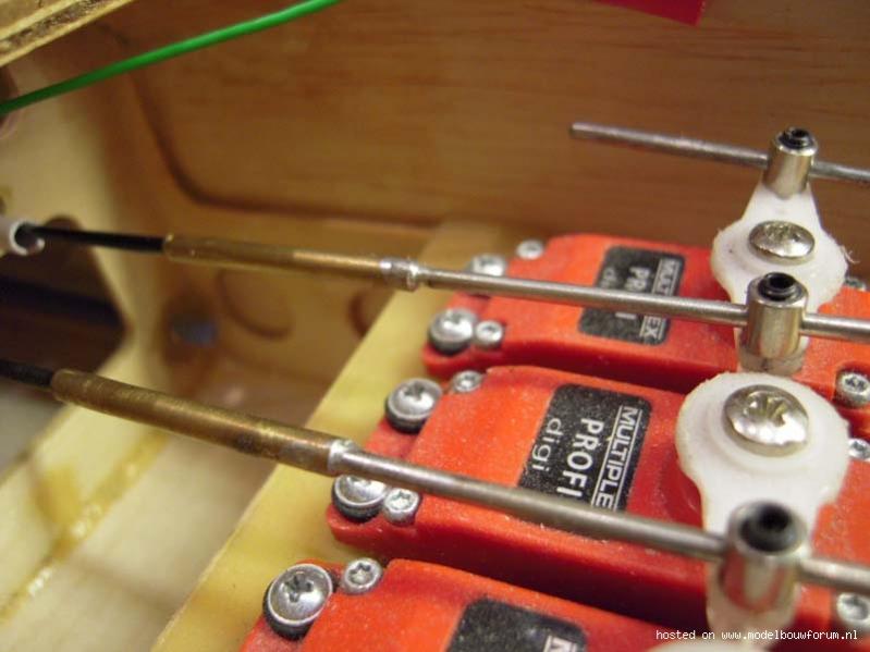

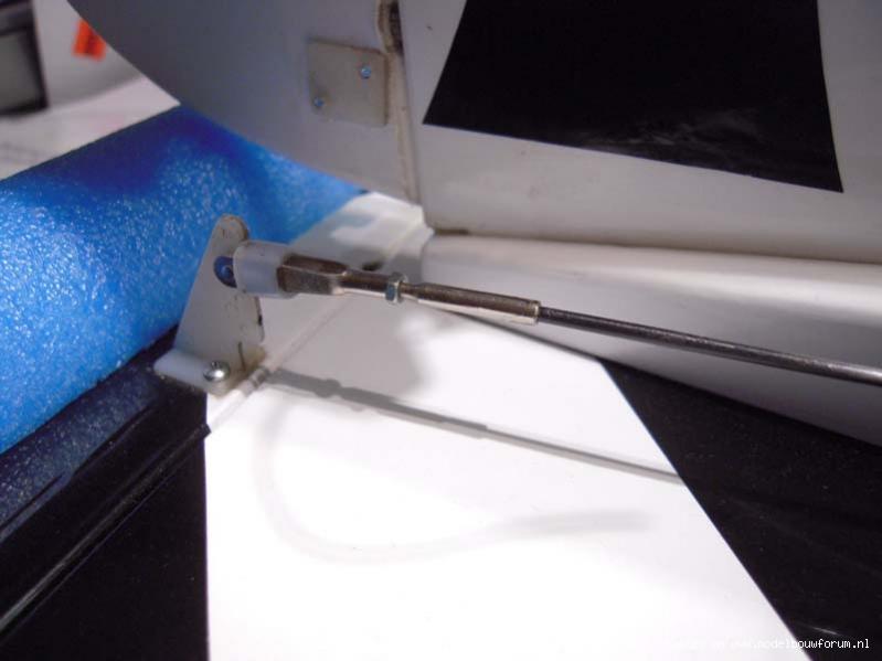

Zelf heb ik de staf-uiteinden gekrompen (krimptang) in een huls +dunne CA. Gewoon met een stekker krimptang. Andere uiteinde is gesoldeerd aan stuurstang-draad. Geheel geeft een betrouwbare binding.
Ik heb dezelfde verbinding. Wel is mij opgevallen dat de servo-hevels met der tijd uitlubberen, doordat de krachten niet goed verdeeld worden... maar dan heb je er wel wat vliegseizoenen op zitten.
Op de staart zitten bij mij normale clips met soldeerhulzen.. gekrompen en gelijmd met CA. Voorbeeldplaatjes overigens van m'n Ugly Stik.

Nog een voordeel van deze vorm van verbinden met hulzen... het staaldraad van de stuurstang kan je buigen, daarmee kan je de spanning enigzins lossen van de carbonstaaf, waardoor deze weer wat soepeler beweegt.
