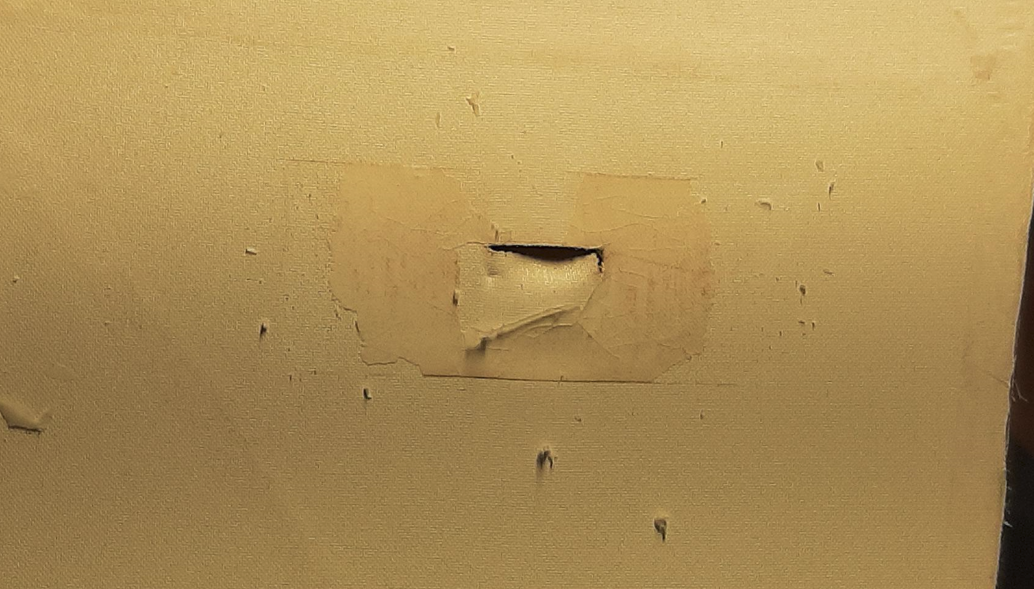

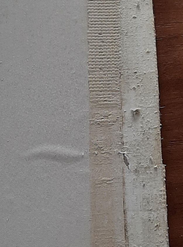

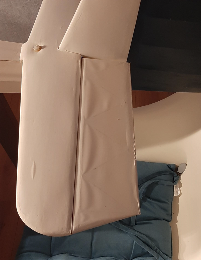

Pak dan liever een folieboutje... maar naar mijn ervaring werkt dat alleen maar minder goed, je wilt JUIST dat die tape over de hele oppervlakte gelijkmatig verwarmd wordt, en NIET locaal, want dan krijg je verschillen in kleefkracht en scheurt je tape steeds in bij het lostrekken.
Dit gaat om dik 'textiel-tape'(?).
upload_2022-1-28_23-15-56-png.478710
Moet heeeeel voorzichtig, en dat scheurt niet zomaar.

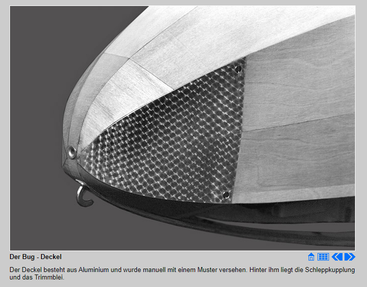

Vwb. die schetsplaat: ik dacht, als iemand het weet is het (Fly)Max (zweefvlieger/instructeur), maar na de 1 : 1 kisten bekeken te hebben weet ik het ook niet zo zeker meer . . .
Ik dacht: bescherming tegen een zwiep van de sleep-/lierkabel, als die ineens strak getokken wordt?
Als het oud en bros is wel, en juist textieltape scheurt vrij vlot als het op een punt belast wordt. Kijk maar naar Ducttape, dat is ook textieltape, loeisterk, tot je het op precies de juiste manier belast en dan scheur je het met twee vingers.

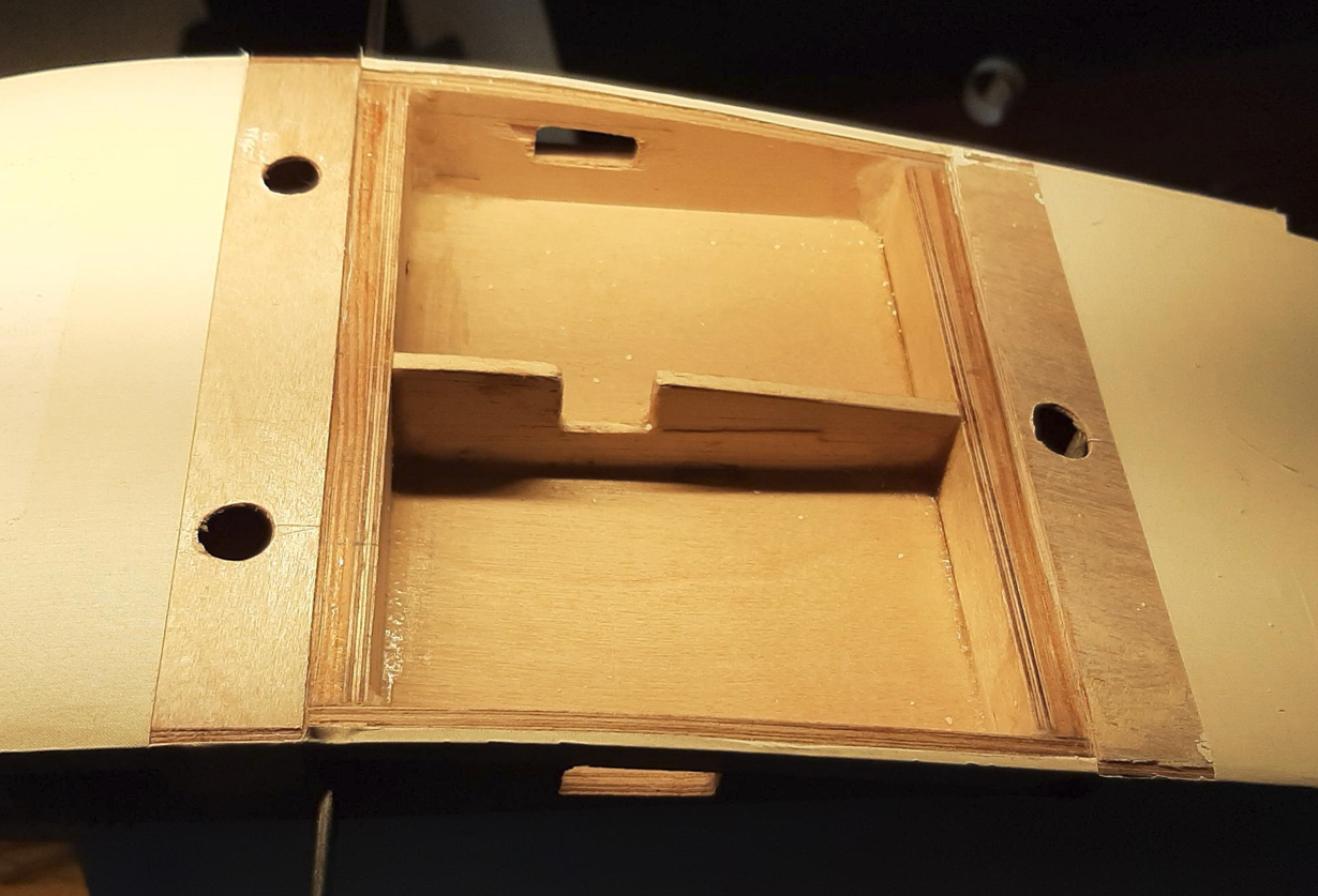

Onderop de romp ligt eigenlijk meer voor de hand . . .
Nou.
Vooruit maar, 't zal wel.

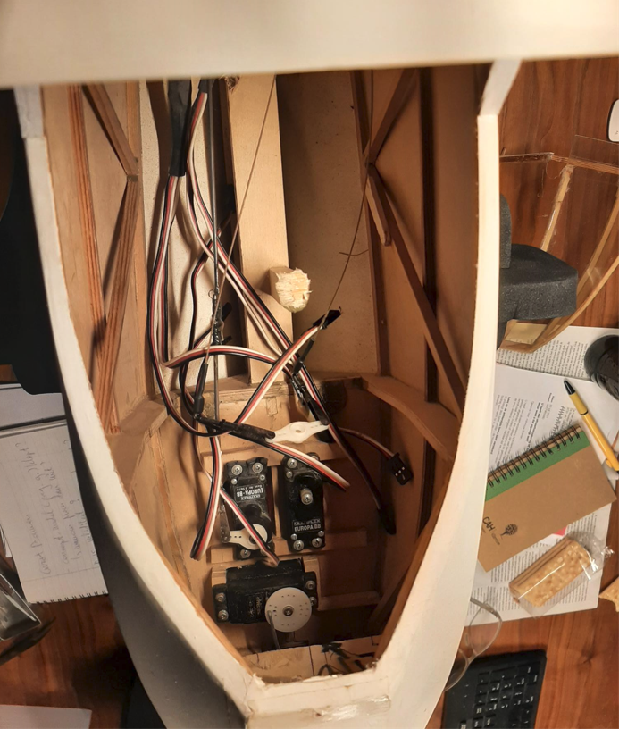

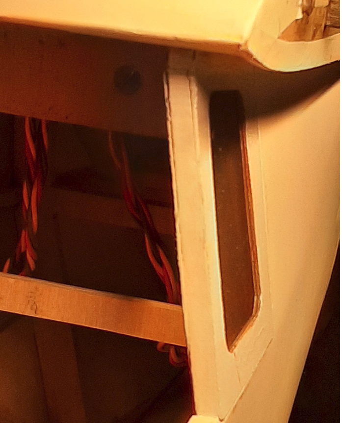

Om (straks) de aansturing van het richtingsroer te verbeteren, moet ik wel even bij de kwiklinks kunnen.
Daar gaat 'ie . . .
En gelukkig kun je bij het schroefje van de servo.
Komt goed.

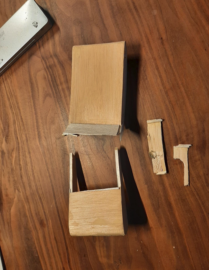

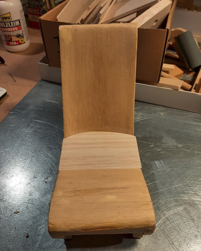

Ook met het stoeltje.

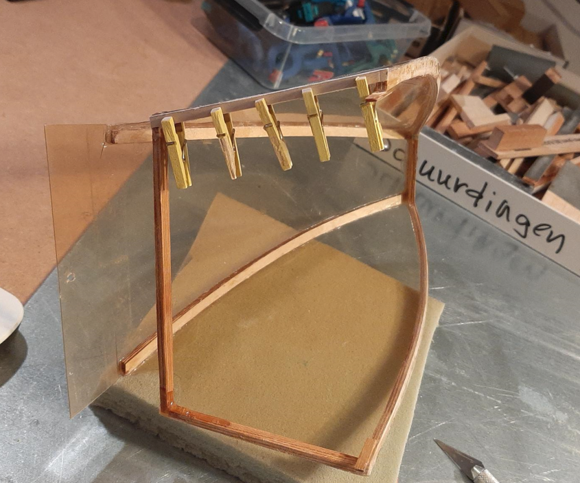

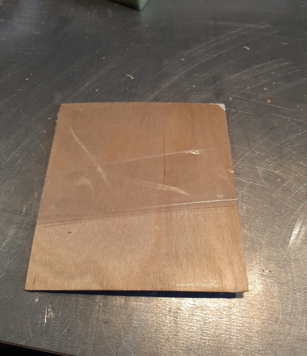

Lijmen lukt niet goed, maar morgen ( . . .) met dit hulplatje wel.
Aan de andere kant zit een forse kier tussen de romp en de kap (staat niet op de foto)

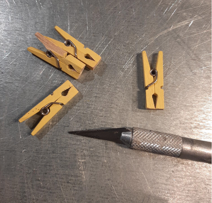

Mini-wasknijpertjes bijgewerkt . . .
Zo verder.

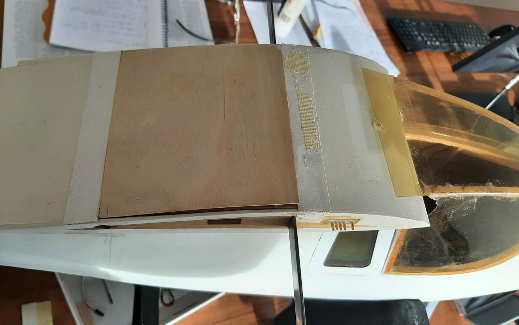

1,5 mm sperrholz er op.
Aan de andere kant.
Zit een stuk beter.

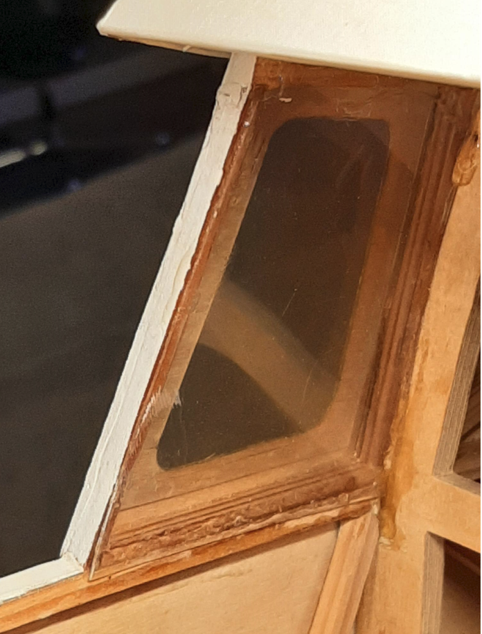

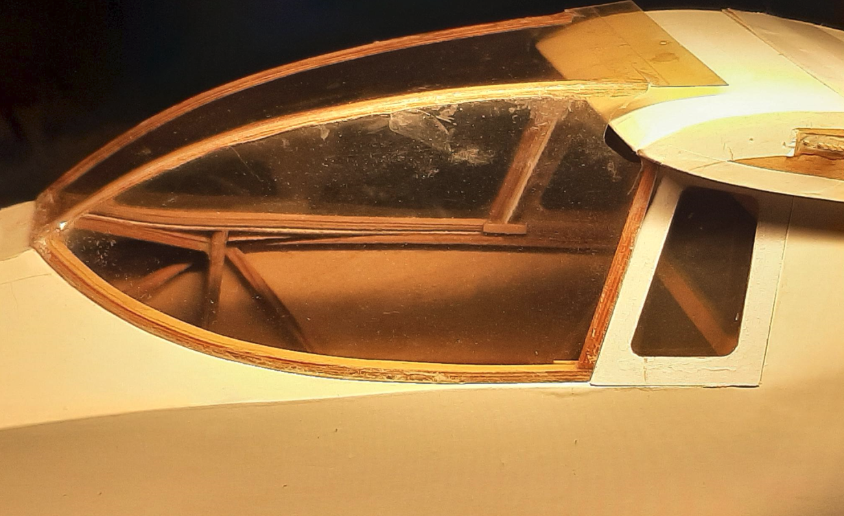

Wel jammer dat er beschadigingen, lijmresten en scheuren op en in de kap zitten.
En ernstig verkleurd . . .
Raab heeft het over Astralon, ik kom ook soms de term 'vivak' tegen.
Voorlopig doen we het ermee.

Dit is wel apart: dubbel glas!
Wat is goede lijm om dit spul aan hout te lijmen?
Zonder dat het helemaal wit uitslaat?
Föhn of strijkijzertje . . .

Dus eigenlijk is die aluminium plaat gewoon een deksel om bij het voetenstuur en de sleephaak te kunnen komen.
In dit model zit geen voetenstuur, en op de 1 : 1 versies is die plaat nergens te vinden . . .
Of bedoel je bij de loodkamer? (in het model van Ohlwein).

Ten aanzien van het deksel bedoelde ik het origineel…….

Vandaag een klein beetje verder gekomen.

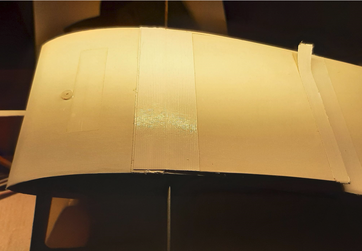

Het 'tape' liet zich makkelijk verwijderen (ook met een verfstripper (in lage stand)), maar wat er overbleef . . .
Zeer vasthoudend.
Weg ermee, gewoon nieuwe folie erop.
Laag eraf getrokken, dat ging erg makkelijk.
Want . . .
Zat alleen maar met plakband vast!
(Biertje teveel op toen hij dit erop streek?)
Die strips voor en achter het blanke deel: een nieuw mesje erin, en weg ermee.

Zo, korte metten.
Het mes erin, de verfstripper erop, en hoppetee.
Onder die gaten zitten de koppen van schroeven . . .
Zou je doe af en toe moeten aantrekken?
Zal toch niet . . .
Dit wil er niet af . . .
Daar plakken we dan wel overheen.
