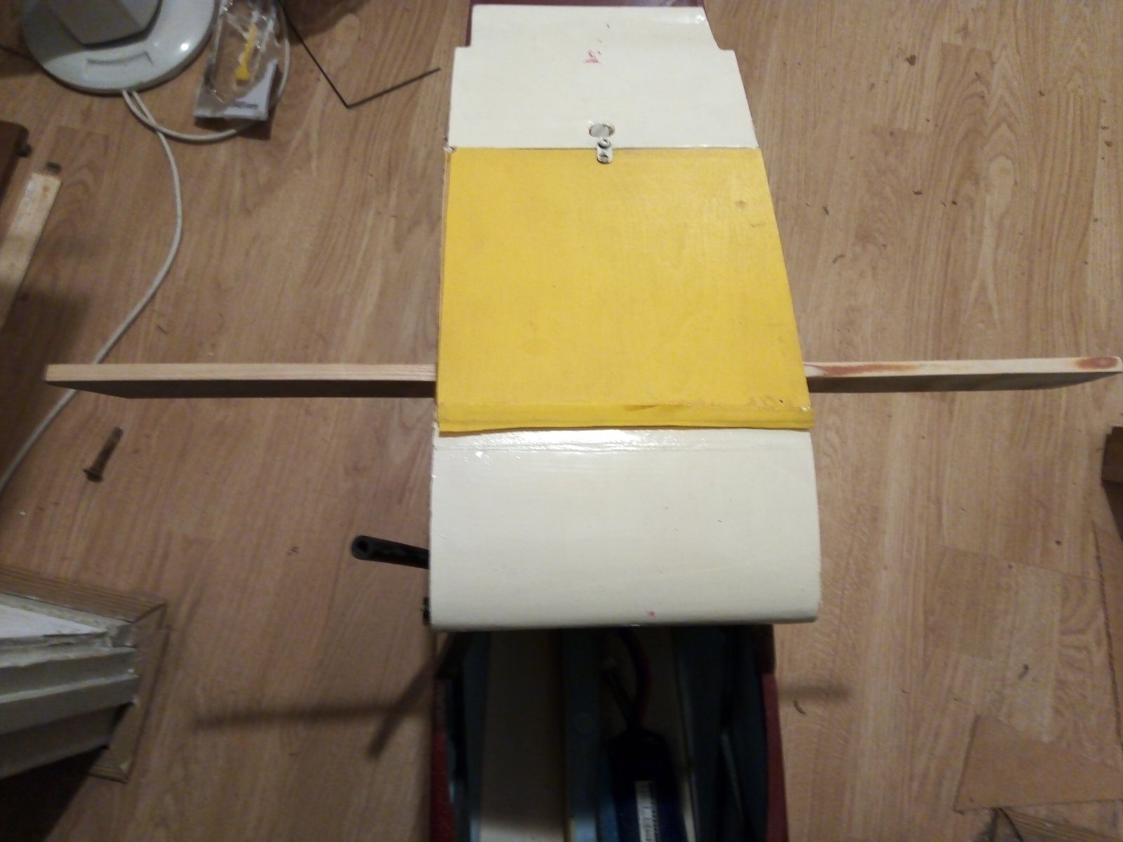

Jan, wees blij met de stalen pennen.... ook al past het niet helemaal:)
Bij mijn 5 meter kist zijn het vuren pinnen/latten..:frustie:

Als je te lang met het heteluchtkanon op de bespanning staat, krimpt die net even te hard, en scheurt de rand los . . .
Lastig te zien, maar het ding is echt netjes gebouwd.
Zeeer transparant . . .
Wat ik hier mee aan moet weet ik zo even niet. Remklep is een beetje krom.
Ik neem aan dat de antennes niet op de (stalen) stuurkabels of servokabels mogen liggen . . .
Proppen we wat tussen.
