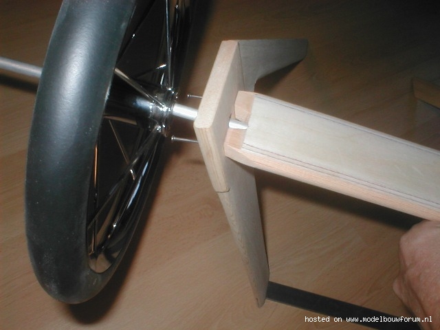

Begrijp ik hieruit dat je er geen staalwerk in de poten bij doet Ralf? Ik denk dat dat wat aan de riskante kant is als dat zo is. Ik zou proberen er minimaal 5mm verenstaal in te verwerken. Het is tenslotte een 1/3 kist met het nodige gewicht
Zat met hetzelfde idee Teus,(had dat gevoel ook bij de kit van Duncan Hutson, maar blijkbaar werkt het goed, misschien kan Jacques er iets over vertellen, hij heeft hem vliegend) zodoende heb ik toch besloten het op deze manier te gaan proberen (noem me maar gewoon eigenwijs, ik durf het wel aan :rolleyes:)
Dank voor de lijm info! :thumbsup:
Wel even goed opletten want op de foto zie ik dat je geen kwarties gezaagt hout heb gebruikt voor het landingsgestel(als deze delen voor het landingsgestel worden gebruikt).
Het zou dus in de lengte/breedte richting kunnen scheuren!
Als verstevigingsoptie zou ik het hout met een langzaamdrogend impregneer epoxy behandelen zodat het wat sterker wordt!

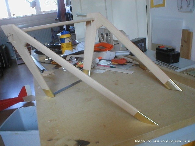

Vandaag het landingsgestel geschuurd, moet nog fijn nageschuurd worden
Stand tot nu toe
Op de achtergrond mijn 'kleine' Se5a-tje (vrouwtje zegt: "waarom bouw je die nu niet eens eerst af?" :rolleyes:
Kerels zijn allemaal hetzelfde, het leukste komt eerst :mrgreen:
De achterste latten worden ook nog met een strip verbonden (of een stukje verenstaal)

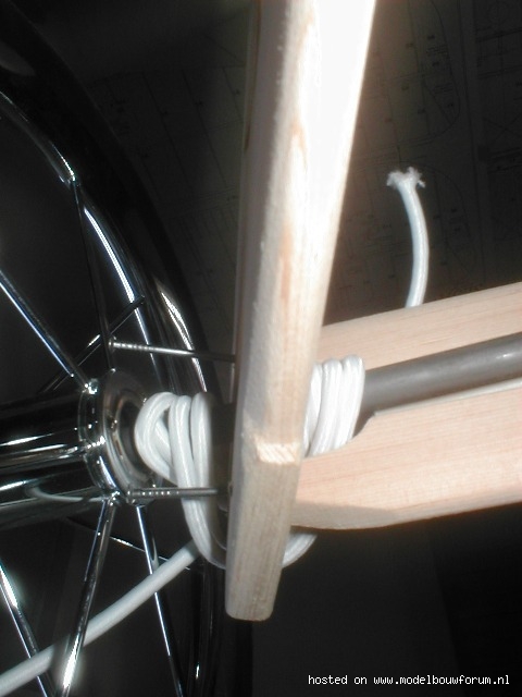

Nu 2 spijkertjes, worden 2 pennen met ringen erop waartussen de bungee komt (misschien wel gewoom M5 draadeind inlijmen, kun je het gelijk makkelijk aandraaien...)
Op de kop van de voorste en achterste zijflank komt nog een zaagsnede met een stuk 2mm triplex ingelijmd, dit om een grotere lijmverbinding te maken
Later komt hier nog een metalen plaatje overheengeschroefd

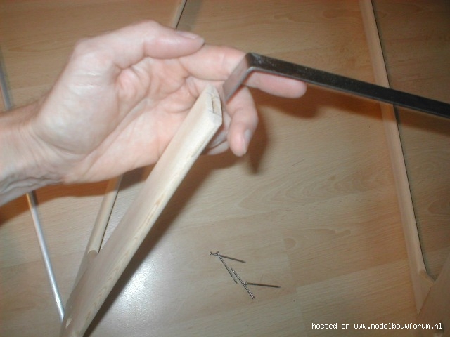

Voorste verbingingsstang 20x2mm staal onder 70 graden gezet (deze komt nog van het landingsgestel van mijn Tiger Moth, moet sterk genoeg zijn ;))
Zo, zijn jullie weer een beetje op de hoogte :p
Groeten, Ralf

hoi ralf ,

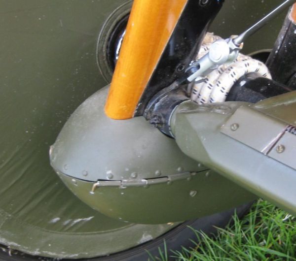

bij de se5 ging de bungee aan beide zijde van de poot via onderkant , waarna hier lederen kappen over gezet werden dus geen pennen zoals jij wil
zal eens een foto maken
bij mijn se5 is het landingsgestel ook alleen van hout ,heeft al behoorlijk wat klappen gehad maar nog steeds ok

Leek me eenvoudiger de bugee's te plaatsen en evt. te vervangen
Zie eigenlijk niet zo goed hoe ze het nu bij de echte doen
Halen ze hem nu gewoon onder het houten deel door?
Bij sommige foto's lijkt het ook wel een soort breiwerkje van bungee :confused:

Is eigenlijk ook wel mooier op die manier :D
Even de sleuf in de spreader groter gemaakt en de bungee past ertussen
Weer een probleempje minder :D

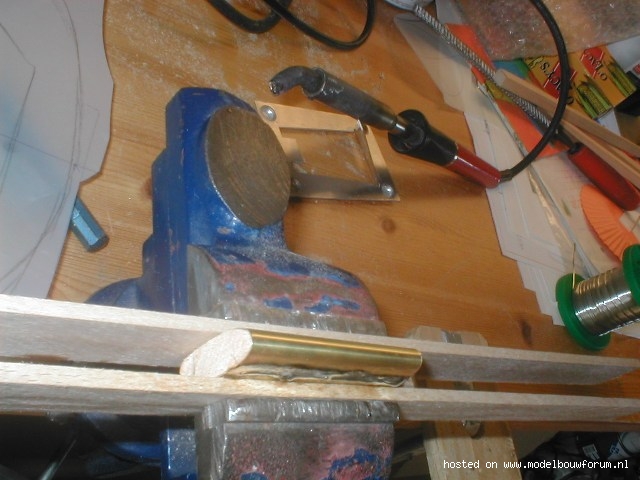

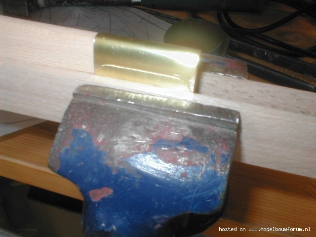

Heb vandaag in ieder geval de 'schoentjes' kunnen maken van 0,3mm messingplaat
Toch wel handig die in vorm meegeschuurde 'overstekjes', kunnen mooi als mal dienen ;)
Ontvetten, opruwen, dichtvouwen, samenknijpen en solderen
Achterste pootjes zijn schuin, gezaagd en op de schuurtafel glad gemaakt
Voila, keurige schoentjes, zitten mooi strak om het hout, dààr splijt hij niet meer :D
Soldeerzijde aan de binnenkant
Groeten, Ralf
