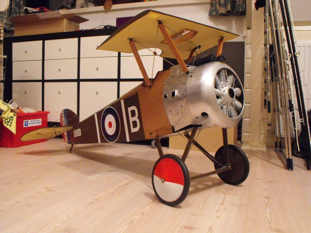

Large scale RAF SE5a

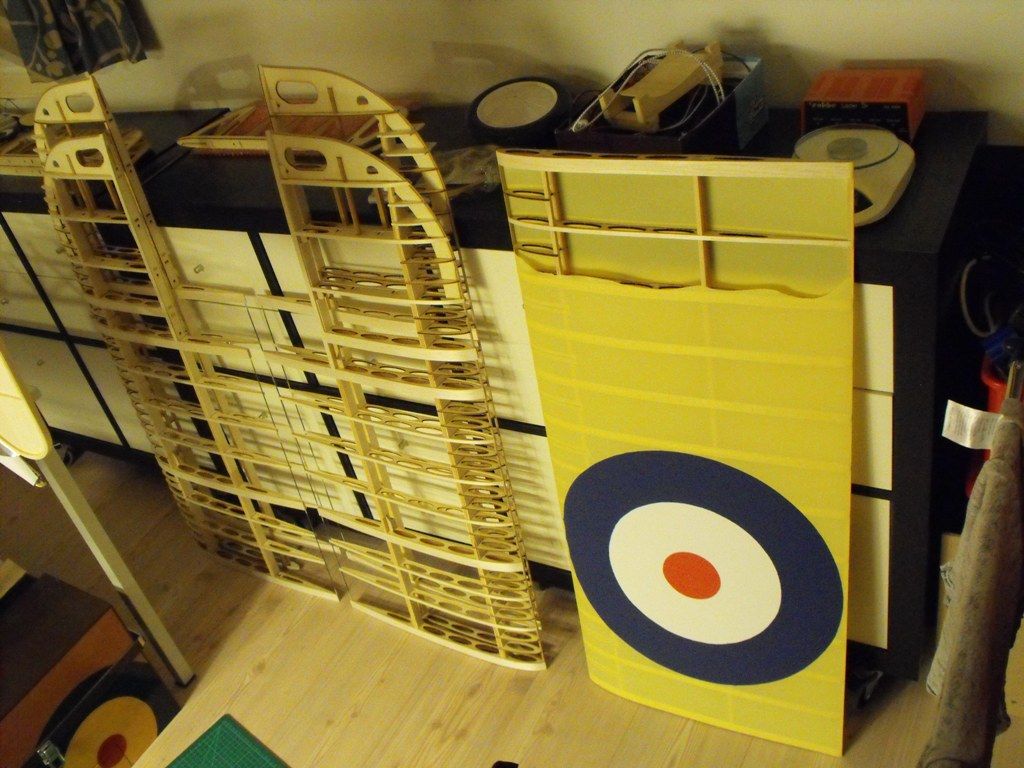

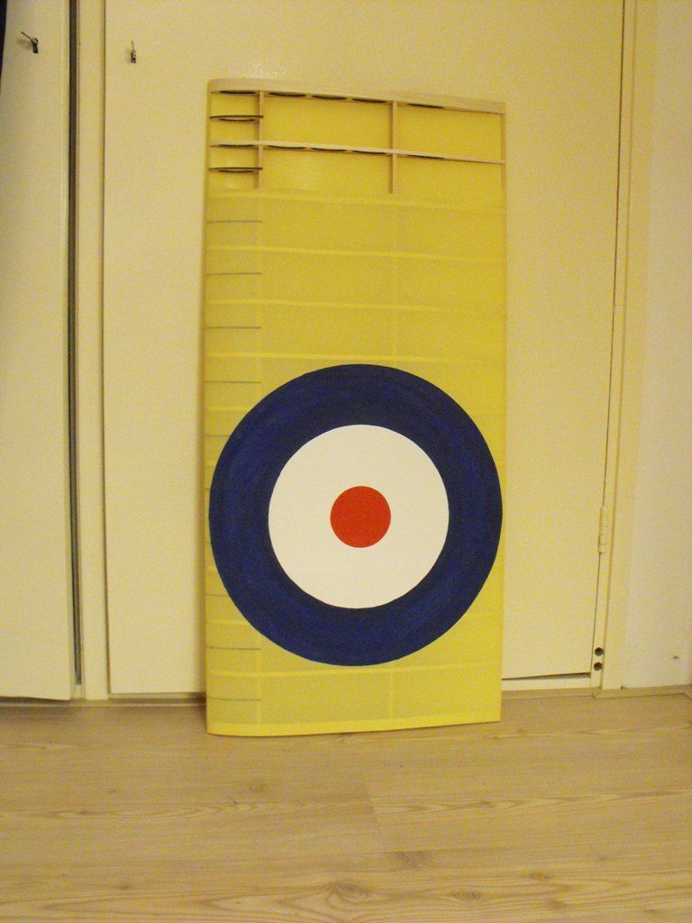

Voor Fablab maak ik een vleugeltje van een aantal ribben wat 'over' was.
Enne, Martin, de romp van je Camel is gerepareerd :D

Deels opengewerkte constructie om het freeswerk zichtbaar te laten.

@Ton, de Camel heeft nog wel wat werk aan de vleugels, Martin zoekt er ook nog een andere motor bij welke ingebouwd moet gaan worden.

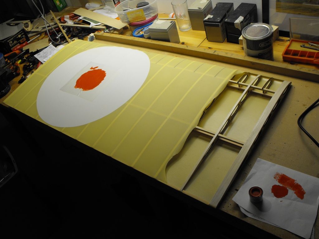

@Bart, de vleugel is voor de freesfirma Fablab in den Haag, leuk stukje wandbekleding voor ze ;).

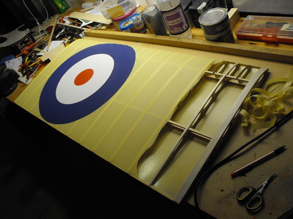

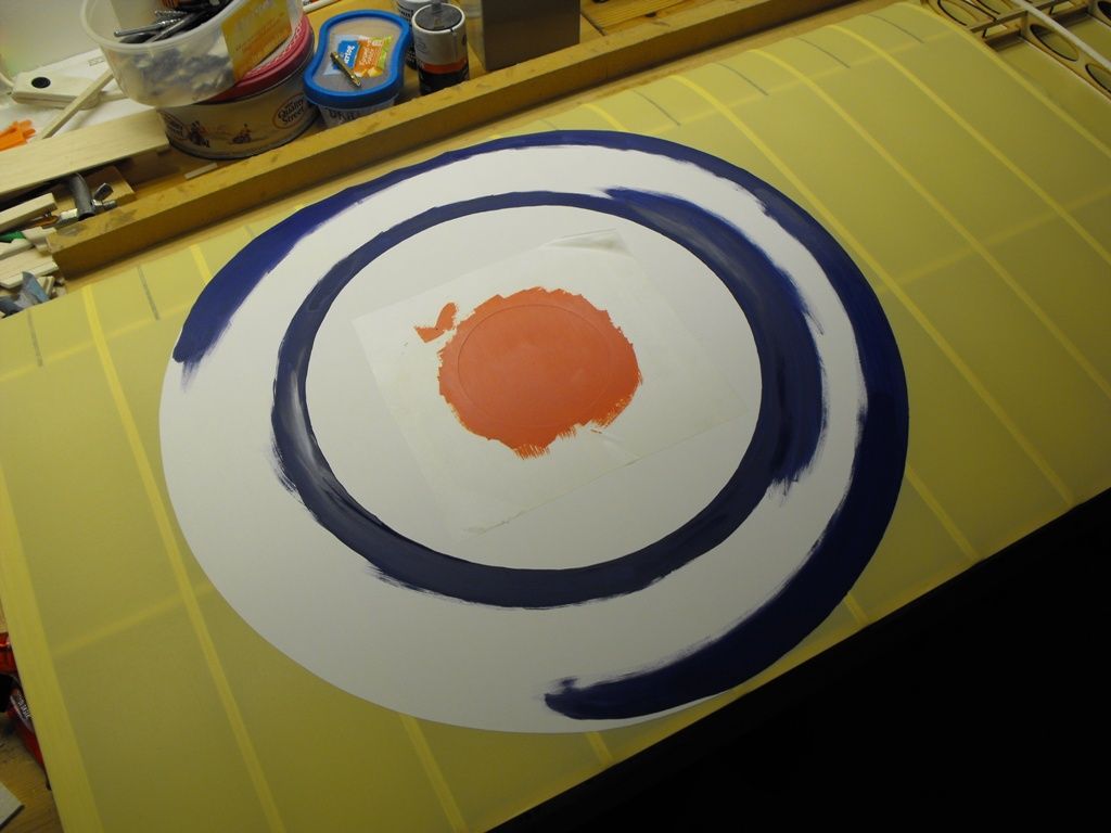

Als basis strijk ik een witte laag rondgesneden Solartex op de vleugel, goede, egale basis voor het schilderwerk van de roundel.
Dan uit het handje en een potje Humbrol het blauw erop.
(gaat niet meer zo strak als vroeger helaas :(, ouderdom he :rolleyes:)
Ben zelf ook niet zo van het spuitwerk vanwege de ruimte en de dampen.
Vind het vleugeltje gereed om af te geven, nu weer verder met de vleugels van mijn SE5a :D
Groeten, Ralf

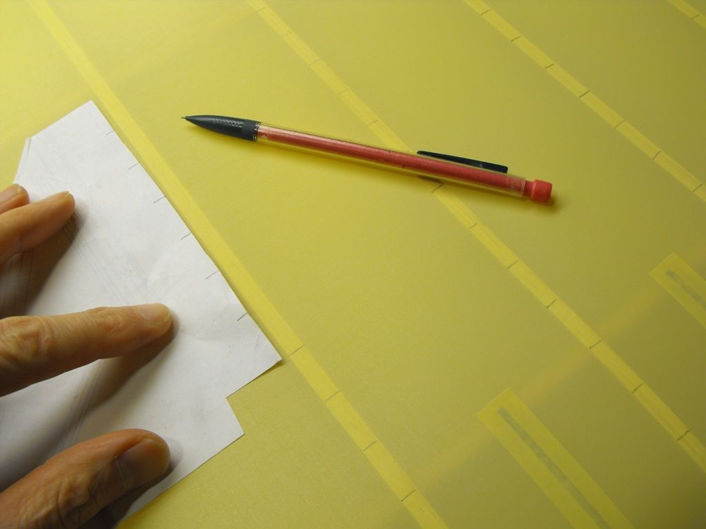

Toch nog even een beetje 'schaal-look' aan het presentatie vleugeltje gegeven :rolleyes:
Dummy rib-stitching met pinked tape.
Bij het origineel is de linnen bekleding aan de ribben vastgezet met draad (gestikt).
De gerafelde randjes aan het pinked tape krijg je door een stukje solartex in te knippen met de schaar en af te ratsen (scheuren), wordt een keurig recht strookje.
'stitch' imiteren met een potlood
Het blauw van de roundel ook nog maar een 2e dekkende laag gegeven.
Ik denk dat ik deze Solartex 'antik' kleur ook voor de onderzijde van mijn vleugels ga gebruiken gelijk deze.
Solartex 'linen' kleur is meer dekkend dan de 'antik', de laatste vind ik eerlijk gezegd beter met het origineel overeenkomen, is wat transparanter.

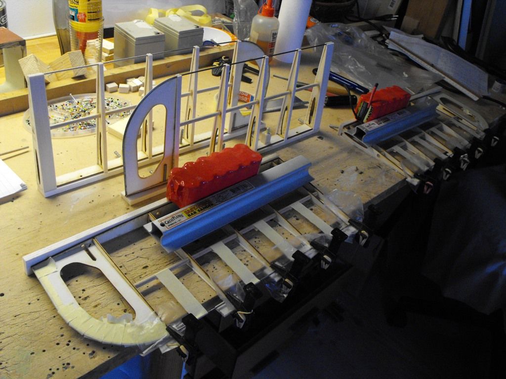

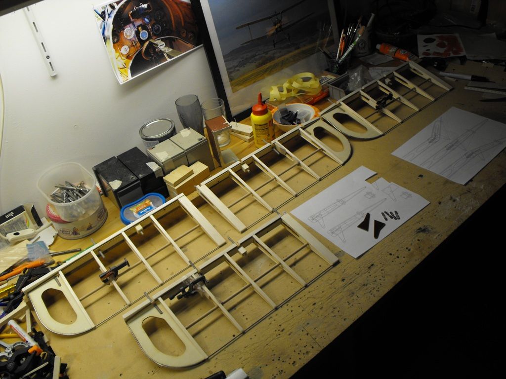

Inmiddels gaan we verder met de ailerons
4 stuks, ff buffelen dus ;)

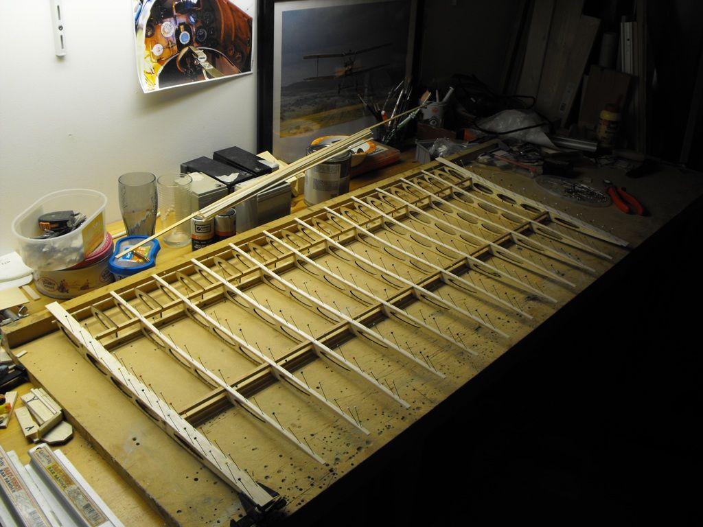

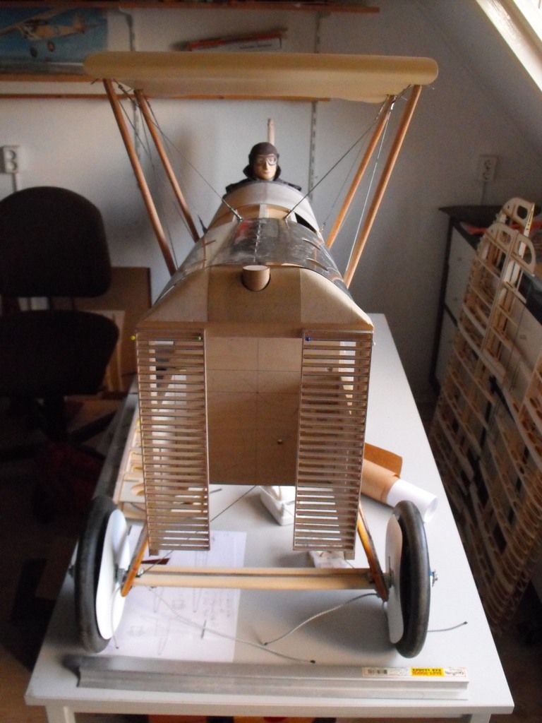

De bovenvleugels zijn nu ruwbouw gereed, alle capstrips zitten er op.
Ze zijn klaar voor de deuvels en de scharnierpen bussen.
En nog even het zootje op een rij :D
Groeten, Ralf

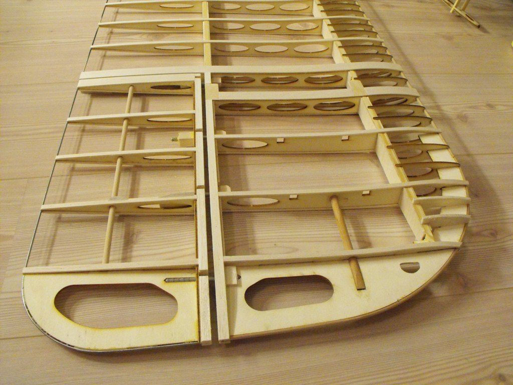

Ailerons vorderen gestaag...

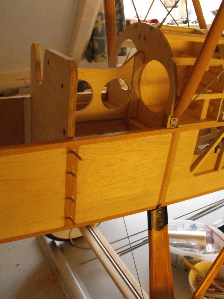

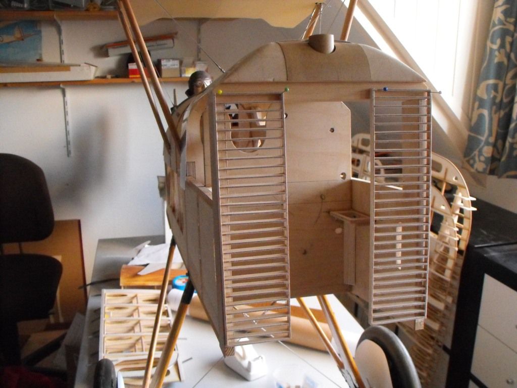

Verder het motorschot aan de zijkanten voorzien van 3mm deuvels.
(angsthout ;))
De zijbeplanking kan er nu ook op :D

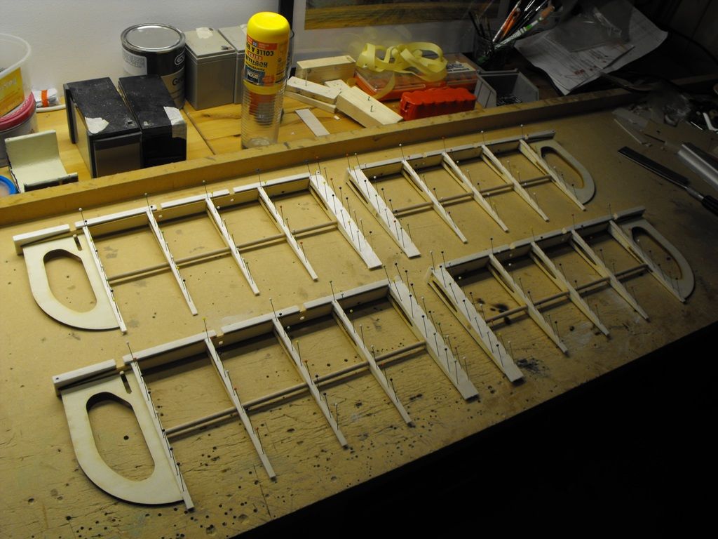

En weer verder met de ailerons...:rolleyes:

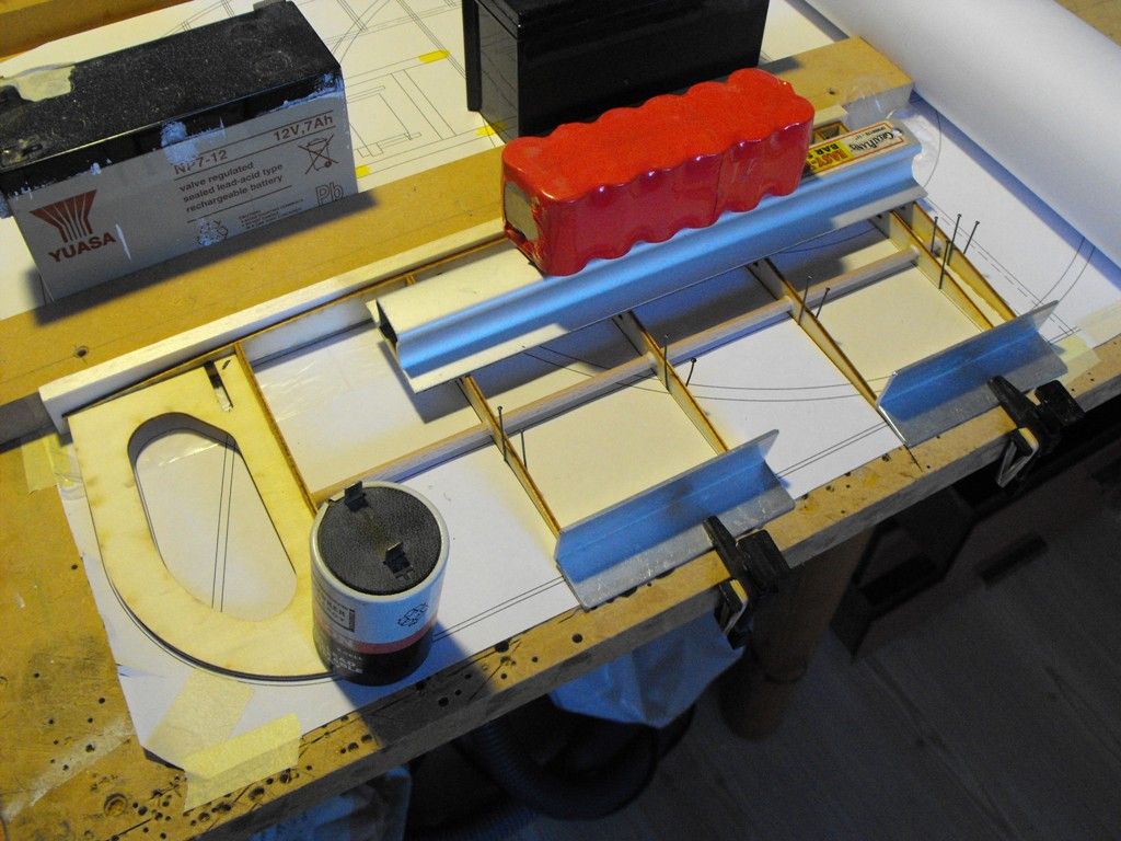

De achterlijst is van 2mm verenstaal, dit is om een glas in de juiste bocht gebogen en met epoxy verlijmd.
Daarna de capstrips aan de andere zijde gelijmd..
Gewicht om de boel recht te houden.
Scharnieren ingelijmd, altijd weer tricky om het scharnierpunt zelf niet met ZAP in aanraking te laten komen :rolleyes:

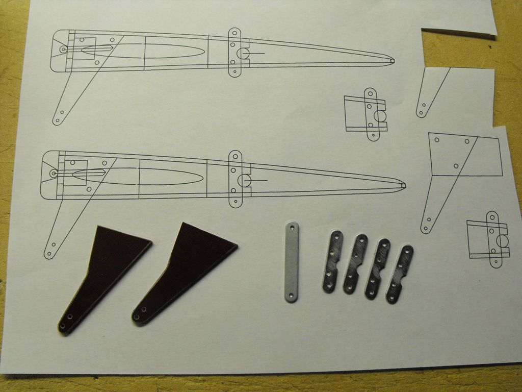

Vervolgens in Autocad de roerhoorntjes en aanhechtpunten bepaald..
hoorntjes van 2mm Paxolin, strip van Mick Reeves ingekort en op maat geboord.
En 6mm triplex vlees ingelijmd voor de hevels.
Omdat er een offset in de ribben van de vleugel naar de aileron zit komt deze 6mm zo uit om de servostang mooi uit te lijnen.
Het inlijmen van de klossen.
Wel weer een hoop kunnen doen dit weekend.

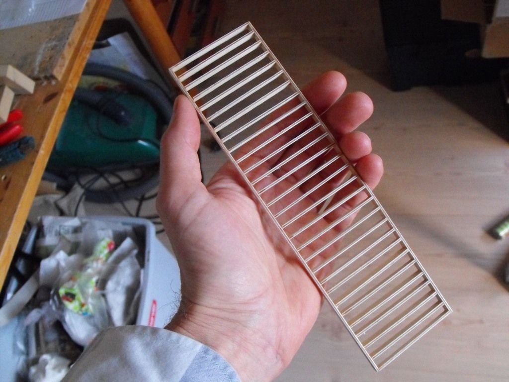

In deze drukke tijden van sinterklaas en verjaardagen toch nog even wat strookjes triplex kunnen
snijden voor de radiator 'luxaflex' :mrgreen:
strookjes 6mm van 1,5mm triplex verlijmd met ZAP, toch steviger dan ik dacht!
Voorlopig dit maar aanhouden, kan later evt. altijd nog iets maken van strippen alu
welke met popnageltjes worden vastgezet :rolleyes:
Ziet er van een afstandje toch leuk uit :D
