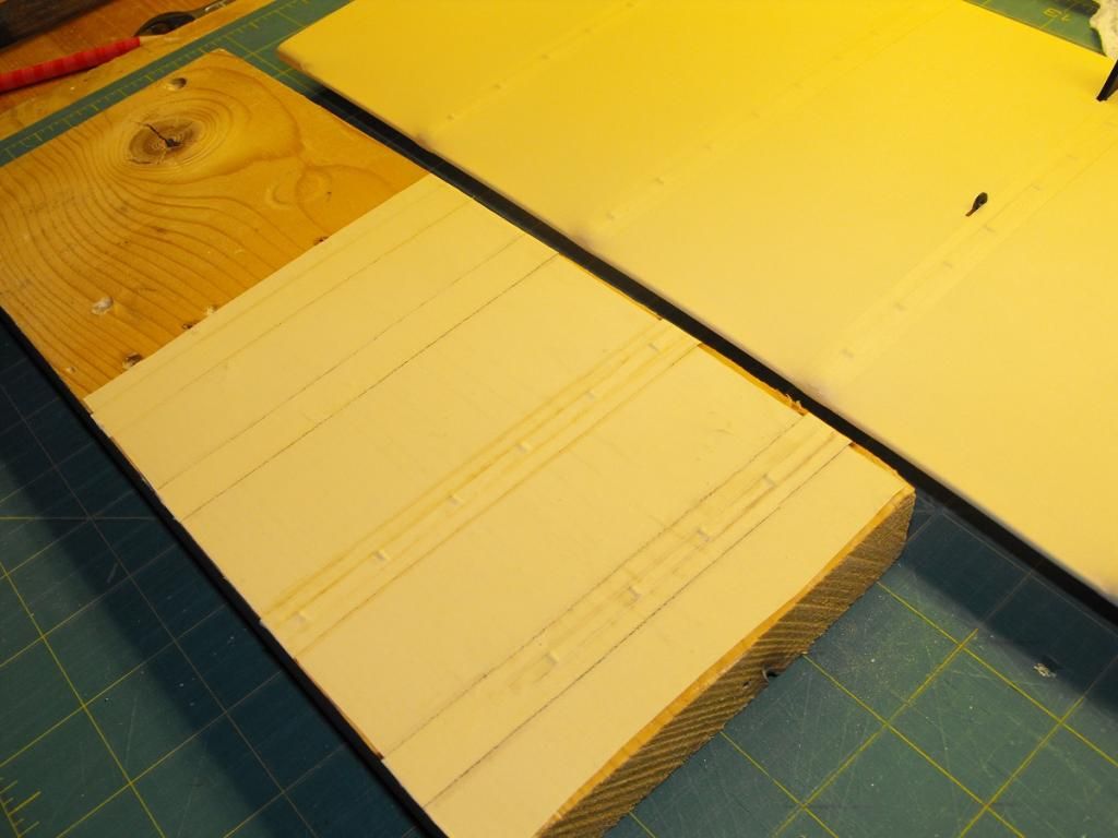

Er zijn van die klussen waar je erg tegenop ziet..
Middendeel wilde ik met lithoplaat bekleden, voorzijde is bij de echte een gravitatietank.
Eerst de Solartex verwijderen, aftekenen en insmeren met (kleurloze) Bison Kit
Het balsa 2x instrijken omdat het de lijm opzuigt.
De op maat gesneden en opgeruwde lithoplaat 1x insmeren en uitstrijken met een vlak plaatje.
Dan minimaal 25 min laten drogen..
De eerste aanzet moet meteen perfect liggen, vast is vast :mad:
Tape als referentie ;)
Langzaam naar voren strijken met een lap..
Nu omzetten naar de onderzijde..
Hij zit er strak op :D, nu kunnen we verder met de steun voor de Lewis.
Groeten, Ralf

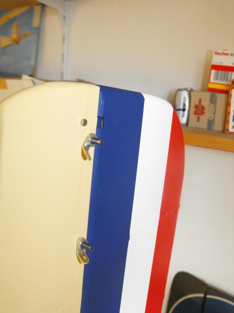

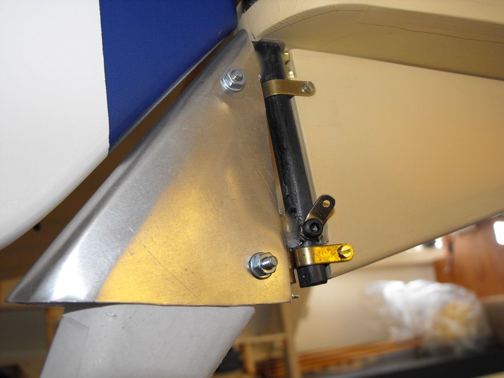

Vandaag de messing lipjes (uit strip 5x1mm) gemaakt voor de verstaging van het stabilo.
Voor de bovenzijde had ik er nog mooi een paar liggen vanuit Mick Reeves zijn brackets setje :D
Tevens eyelet erin geslagen voor een gladder verloop voor de kabel.
De lipjes worden met een M3 boutje vastgezet bij het optuigen op het veld.
Aan de andere kant een lipje met M3 moer erop gesoldeerd (goed opruwen en ontvetten), zo zit met 3 boutjes het hele stabilo vast op zijn plek (geen gepriegel op het veld en je hoeft geen moertjes in het gras te zoeken).
Boutje wordt nog ingekort.
En aan de onderzijde, hier combineer ik 2 kabels op 1 lip, valt daar toch nauwelijks op :rolleyes:
Fröbelwerkje, kost je toch weer even een middagje.
Stabilo is klaar voor de kabels en spanners
Groeten, Ralf
