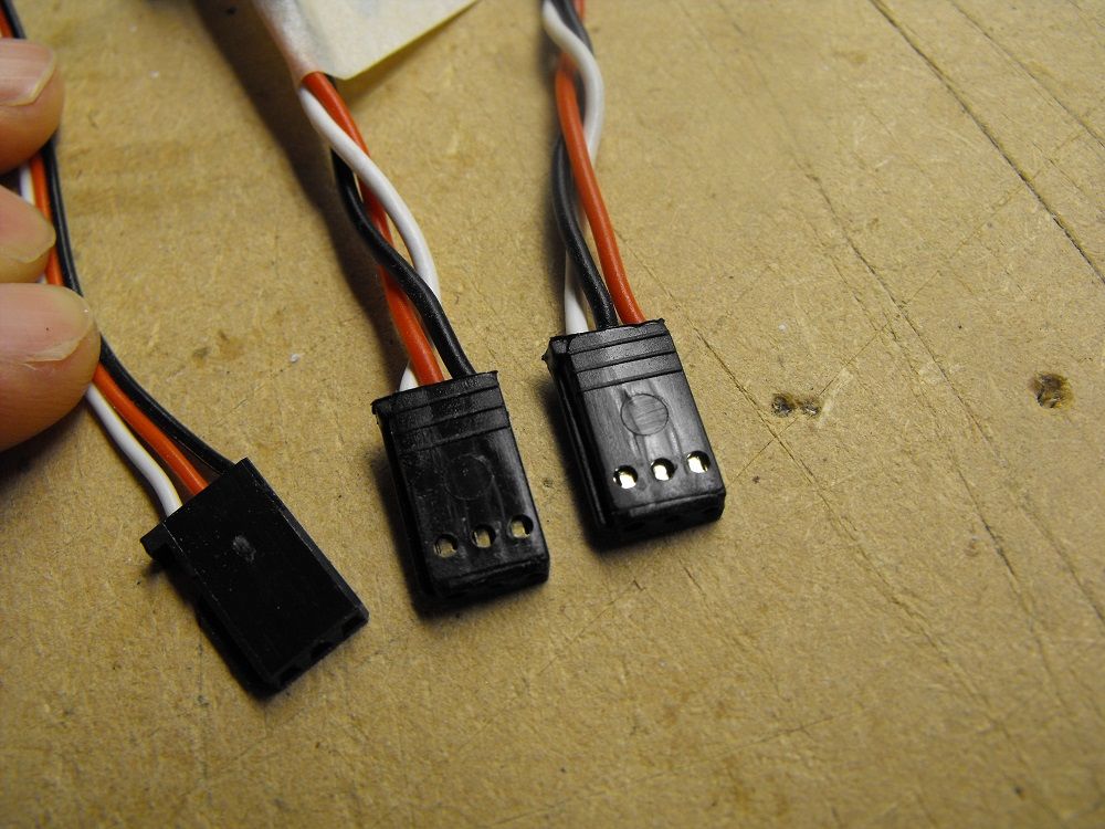

Rode en zwarte draad verwisseld?!?

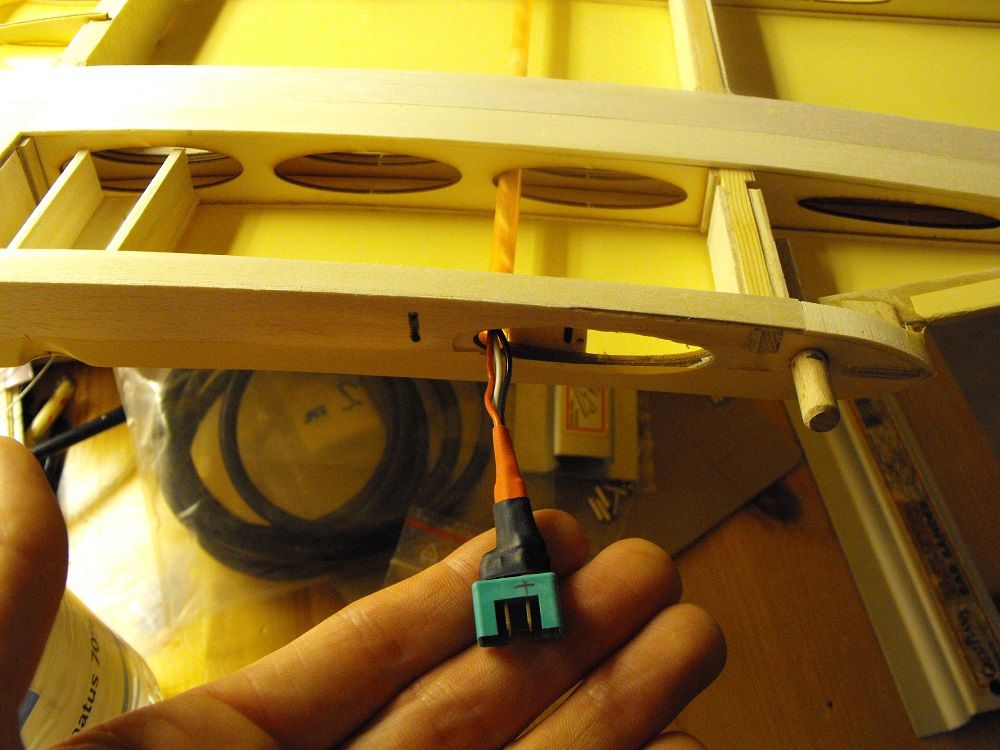

Was bezig met de bedrading van de aileronservo's
Keurig gesoldeerd en alles met krimpkous afgeschermd
Mooie Multiplex steker aan de vleugel
Mooie stukjes gemaakt voor in de romp bij de ontvanger inclusief ferrietkern
En dan even testen uiteraard.
Servo in de linkervleugel werkt prima :D
Nu de rechtervleugel aansluiten..
Servo reageert niet, wat nu?
Je denk gelijk: ik zou toch niet een fout hebben gemaakt bij het aansluiten van de hele kerstboom??
Even voelen, servo is loeiheet! gelijk afkoppelen maar..
Ontvanger voelt ook warm aan. wat nu?
F*%k, wat heb ik fout gedaan?
Alles checken, nog eens checken, echt niets fout aangesloten hoor.
Ontvanger checken met een andere servo, werkt (gelukkig!) nog prima op alle kanalen.
Wat blijkt nu?
Er heeft op maandag ochtend bij Hitec iemand zitten slapen bij het samenstellen van de servo stekers!
-edit: dus niet iemand van Hitec!-
Dezelfde foto als net, nu met Futaba steker links ernaast.
Je zoekt de fout altijd eerst bij jezelf maar dit had ik echt niet verwacht.
Goede servo, geen goedkope dacht ik zo.
Les geleerd: zelfs gekochte waar dien je te checken
Ik hoop niet dat je die servo al aangesloten hebt. Heb je dat wel dan is de kans groot dat de elektronica binnenin de geest heeft gegeven.
Kan je nog garantie claimen? Dit is volgens mij een duidelijke fabricage fout!
@ Ramses, Bingo!
Ernst, ik heb de servo wel aangesloten helaas en waarschijnlijk is deze naar zijn grootje (zoals gezegd was de servo heet) Ik kwam er te laat achter.
Dit lijkt mij ook duidelijk een fabricagefout.
Nu weet ik alleen niet meer bij welke zaak ik hem heb gekocht :oops:, ze lagen al dik een jaar op de plank te wachten op deze klus (kan bij 3 NL zaken zijn geweest :rolleyes: )
Verder heb ik de stekers afgeknipt om de draden op te lengen, daarmee vervalt de garantie ook neem ik aan.
Ben dus bang dat ik gewoon voor een nieuwe hang :(
Ik ben wel blij dat mijn dure Futaba ontvanger niet kapot is gegaan, blijkbaar tegen kortsluiting gezekerd?

Ik moet even wat rechtzetten:
Nu ik de foto's terugkijk zie ik dat het niet aan Hitec ligt, excuus!!!
(witte draad i.p.v. gele draad)
Ik had nieuwe losse Futaba stekers gekocht welke ik aan het uiteinde gesoldeerd heb.
Dit ga ik nu even checken.
U hoort van me.
Ik had ervoor gekozen Futaba stekers te gebruiken vanwege de extra rand welke de Hitec's niet hebben. Dit om -ironisch genoeg- verkeerd aansluiten in de ontvanger te voorkomen.
Ik had een aantal van deze zakjes met Futaba stekers gekocht, wederom niet goedkoop
Bij deze zijn de draden wel juist aangesloten.
Bij Jamara moet ik dus wezen.
Groeten, Ralf
