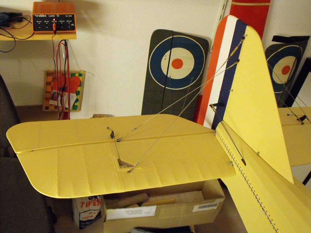

De bracing voor het stabilo is gemaakt uit een stripje 10x1 alu
Zijkant open gefreesd en blokje ingelijmd, M3 draad erin gesneden
Tja, dit blijft zichtbaar maar een beetje gemak tijdens het opbouwen in het veld is mij ook veel waard
Zit wel 'as ien hoes'

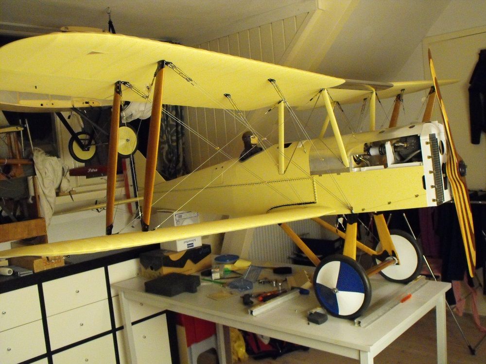

En het eindresultaat, de turnbuckles nog zekeren en deze klus is weer geklaard
Inmiddels alle ribstitching op de vleugels ook gereed en alle 4 de ailerons zitten op hun plek gelijmd .
Hopelijk dit weekend maar eens geheel optuigen
Dat probeer ik morgen te wegen Ton.
Hoop dat ik totaal onder de 15kg uitkom.
Er zitten 2 stuks 4mm verenstaal pennen als geleiding voor het opsteekstabilo, wellicht kan deze uit koolstof pijp met 2mm vst erin, scheelt weer wat gewicht voorin.
Dank je wel Pascal!
Dat kan ik wel even gebruiken nu.
13,6 kg nu.
Er komt ca. 800 gram in de neus van de 2 ontvanger accu's en de dummy motor.
Dan nog ca. 500 gram voor details, Lewis gun etc.
Tel daar dan nog 500 gram lood bij en ik zit op ca. 15,4 kg vliegklaar.
Evt. verf nog niet meegerekend.
Kijken of dit ook uiteindelijk de werkelijkheid wordt.

15 Kilo is een mooi gewicht voor een kist van deze afmetingen, de Tiger Moth van TC is ongeveer even groot en net zo zwaar (en heeft een vergelijkbare aandrijving), dus vleugelbelasting en vermogen zit best wel goed.
Mijn Stampe is iets groter en gaat zeker 20 kilo wegen.
Dat is het voordeel van de grote schaal, een kilo schaaldetails heeft weinig invloed op de vliegeigenschappen.
Ik kijk ernaar uit om je SE5a op het veld te zien!
Schitterend Ralf ! Gewicht klinkt erg goed. En je hebt een mooi veld waar je hem in kan vliegen ). Lengte as van t veld is precies O-W. Ideaal als de wind goed staat.
