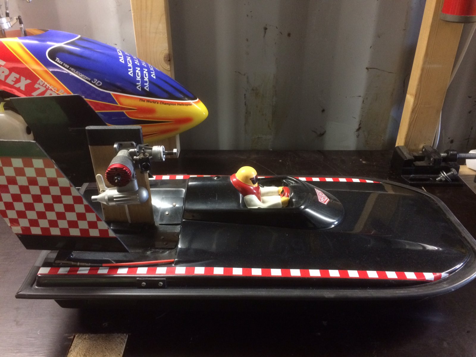

Ik heb (omdat ik die heeeeel vroeger graag wilde hebben..) een oude Lesro airboat gekocht, eigenlijk 2, met nog een losse romp erbij.
1 is redelijk compleet met een oude tijds-correcte gloei motor er op.

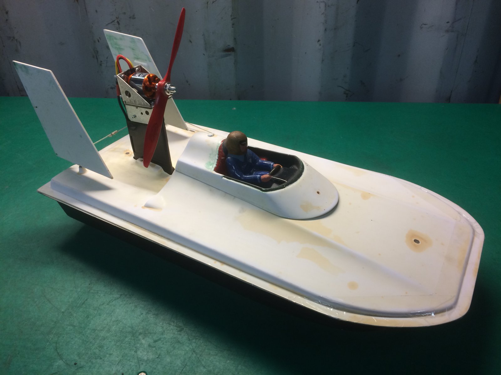

De ander was niet compleet maar heb ik nu omgebouwd naar electro.
Nou heb ik deze week voor het eerst met de electro gevaren, ik dacht eerst proef varen voor ik hem echt opknap, en eerst electro voor ik de nitro naar buiten doe, maar dit vaar helemaal voor geen meter.
Er is niet recht mee te varen.
Zelfs bij heel rustig gas geven trekt hij bij weg varen heel erg naar rechts, is met veel roer uitslag net te compenseren, als er dan iets snelheid in komt kan ik minder gaan tegensturen, maar er komt altijd een moment dat hij vrij abrupt naar links schiet.
Het moment dat hij naar links schiet lijkt toch elke keer op een andere snelheid te liggen, en lijkt dus niet direct afhankelijk van het moment dat hij in planee gaat.
Ik weet dat er soms een water roer aan de lucht roeren word toegevoegd, en heb ook wel eens iets gelezen over een turn-fin.
Maar eigenlijk wil ik beide niet, ik wil ook op onder gelopen gras of wellicht sneeuw (tzt) kunnen varen, zo is hij ook bedoeld, dus ik houd het liefst de bodem vrij.

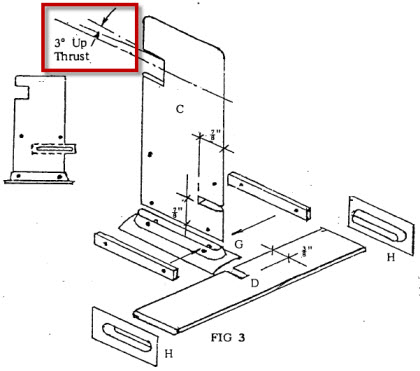

De motor staat 3 graden omhoog, zoals Lesro aangeeft en recht naar voren, hij staat wel een paar mm links van het midden (omdat er normaal een gloei motor op staat).
De prop is een 9x4, zelfde als wat er nitro ongeveer op zou hebben gezeten.
Toeren zo rond de 14.000 (hoewel ik vol-gas bij lange na niet haal nu), ook dat vergelijkbaar met het origineel.

Om een impressie te geven, onderstaand de boot, waren populair in de 80er jaren.
Van wat ik me van toen kan herrineren gingen ze best vlot, en konden ze mooi "driften" over het water.

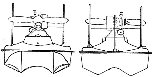

Is de bodem wel helemaal vlak, recht en onbeschadigd? Als je de voorkant vasthoudt en vol gas geeft, flext de motorsteun dan misschien?
Deze boot heeft juist geen platte romp.

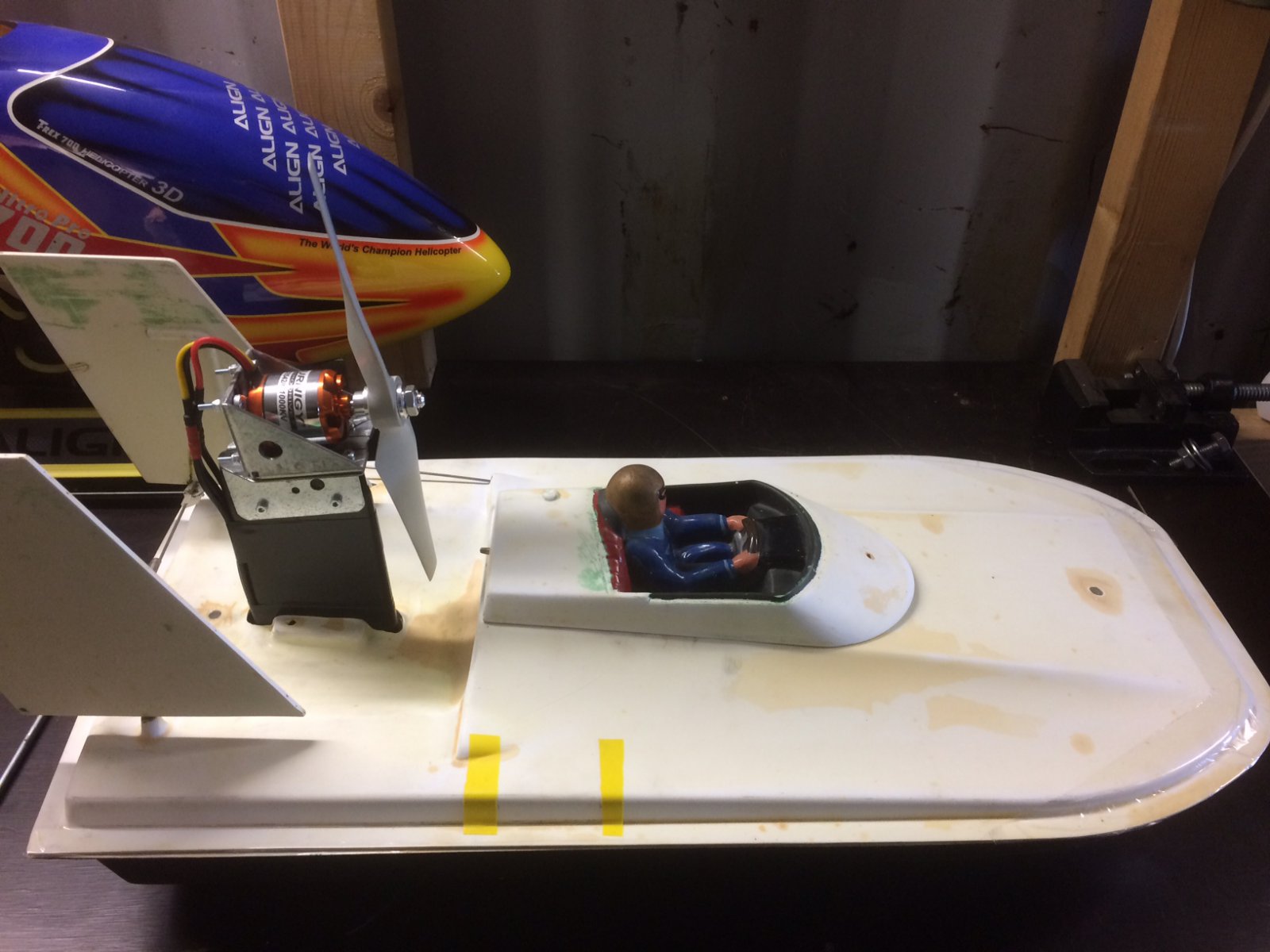

Ik heb de gewichtverdeling vandaag gecontroleerd met de nitro, en tot mijn verassing zijn ze vrijwel gelijk.
Met de lipo achter-in is hij gelijk aan een volle tank, en met de lipo voor-in is hij gelijk met een lege tank.
Is meer geluk als wijsheid.
Het cg ligt tussen de gele plakkers.
Ter vergelijk de nitro.
Stil in het water ligt hij redelijk vlak, op snelheid klappert hij, maar daar ga ik pas mee aan het werk als ik hem volledig onder controle heb, ik had vandaag de lipo helemaal voor-in, ik denk dat hij wel iets naar achter kan.
Ik weet niet beter dan dat die motor wat naar beneden moest staan. Gewoon in de lijn van de "uitsparing" op het achterdek.
Tenminste, zo heb ik destijds de mijne gebouwd, jaar of 15 geleden toen Conrad opeens een partij van die dingen had liggen. Had er een 5 cc motor op en het ding wilde gewoon vol gas rechtuit en stuurde (voor zover die dingen wilden sturen) best redelijk.

Ik denk door de catamaran vorm de boot niet makkelijk stuurt en glijd.

Ik ga beginnen de motor midden en recht te zetten, als het dan nog niet wil zal ik hem iets domp geven.
Dit staat trouwens in de Lesro beschrijving:
