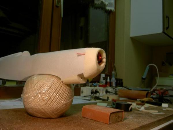

Vorige keer ben ik geeindigd met een block-head. Een beetje schuren aan het isolatieschuim, en het lijkt al heel wat. voor onder aan de neus zie je het gat voor de LiPo, en de connectorpinnetjes. Die bol touw zie je wel op meer foto's ...

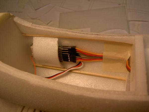

Dan wordt het tijd om de electronica in te bouwen. Over een paar uurtjes zit alles dich gelijmd, en dan is het te laat. Ik gebruik een Corona scanning ontvanger.
full
de kabel met de witte draad komt van de ESC, die in het motor compartiment ligt, net achter de LiPo. Ik gebruik plakband om de afstand van de servo draden en de antenne zo groot mogelijk te maken. Niet zichtbaar : in de buitenwand van Spitje zitten twee gaatjes achter de ontvanger zodat ik van buiten af de ontvanger kan programmeren en de LED kan zien. Die brand continue als de ontvanger gelocked is op de zender.

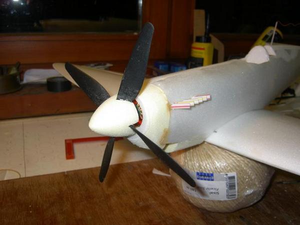

Dan beginnen we aan de verdere afwerking. Ik maak een 4 blads prop uit twee 7x4 twee blads propellers. Middenstukken dunner maken en met epoxy aan elkaar maken (ik weet dat je die dingen ook kunt kopen, maar ik heb deze liggen .. ("maakt niet uit hoe je het doet, als je het maar anders doet dan anderen " quote van Sietse).
full
De antennedraad wordt heel natuurgerouw door de romp naar achteren geleid en ne als bij de oude spitfires naar de staart doorgetrokken (de nieuwe hadden een spriet antenne, en geen draad).
Hier zijn de uitlaatjes erin geplakt. De gele pijpjes zijn nep, maar de rode koelen de motor en de ESC (voorste resp. achterste). Je kunt hier ook goed zien hoe scheef mijn vleugel uiteindelijk is (ailerons !).

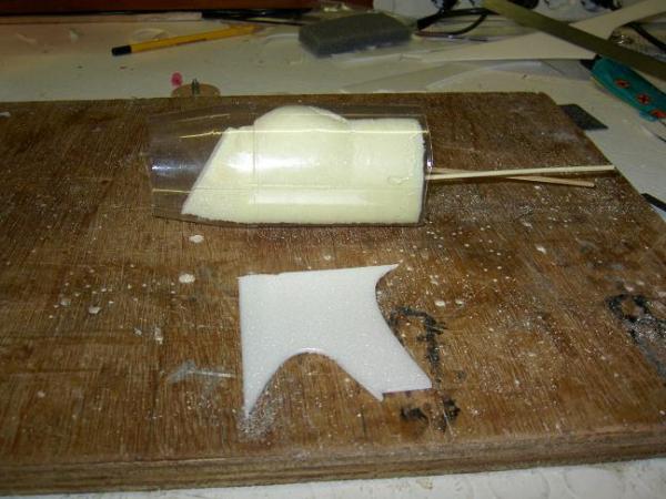

De cockpit kap maak ik uit een leeg PET flesje. HEt is de eerste keer dat ik het doe, dus ik deel even mijn ervaringen. Allereerst moet je een mal maken. Ik maak die uit isolatieschuim (een blok van 4x10x8cm). Als hulpmidden snijd ik uit een stukje depron spant F4 nog eens uit, en gooi hem weg !!. Het gaat om het overgebleven stuk depron dat precies de vorm heeft die de cockpit kap mal moet krijgen.
full
Dit hulpstukje gebruik ik als ik aan het schuren ben, zodat de vorm van de mal aansluit bij de romp (de romp heeft bij de cockpit de vorm van spant F4). Schuren, passen, schuren, passen. Een spitfire cockpit heef in het midden een bol stuk, achter recht, en voorop zit een vlak ruitje. Die vorm schuur en snijd je uit het blok isolatieschuim.
Dan pak je de PET fles, snijd bodem en dop eraf, en schuift de mal erin. Het PET materiaal krimpt als het worm wordt. Maar niet veel. Zorg dat de mal klem in de fles zit. Desnoods klem zetten met stukken isolatieschuim.
Dan duw je het geheel onder in kokend water, en de PET fles krimpt om de mal heen. LET OP: hij krimpt ook in de lengte !!. Mijn eerste cockpit kap werd te kort. Het materiaal krimpt niet veel. Het rechte ruitje voor aan de spitfire cockpit kon ik niet voor elkaar krijgen. Dus heb ik dat stukje appart ervoor gelijmd. Doe dat als je het kapje op maat geknipt hebt en met tape op de romp geplakt hebt.
