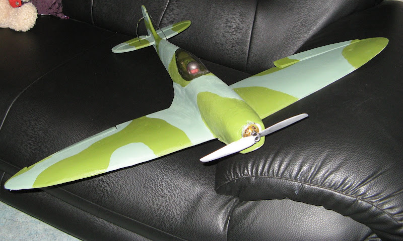

spitje 2
m'n 2 de spitje begint vorm te krijgen k'hoop hem mee te kunnen nemen op reis,
moet verder nog wat schilderen .
ik denk er terug wit en zwarte strepen op te schilderen
hij is dan veel beter te zien

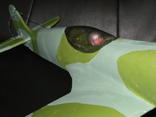

de piloot heb ik er in gedropt na verschillende commentaren dat er nooit geen piloot in m'n vliegtuig zat.
hopelijk beïnvloed ie niet te veel m'n cg en word ie niet te rap ziek van al m'n capriolen :)
ook zit er deze keer een richting roer op

Zo'n richtingsroer is leuk voor stallturns! Toch zeker wel een leuk item bij dit vliegtuig, maar niet noodzakelijk...
Ziet er mooi uit hoor!
Mooi Swordfish !!
Je hebt mooie ditheral erin, heel wat beter dan die vlakke plank van mij.
Hij wordt wat sprankelender als je de acryl even aflakt met vernis (spuitbus).
Een spinnertje erop (heb je er nog een? ) en wat decals (gewoon op de kleurenprinter uitprinten, erop plakken met hobby lijm, voor het aflakken met vernis) maken het helemaal af.
Echt doen !! dat is de moeite waard.
Succes met de maiden !!!
Harm
(P.S. ik ga het filmpje straks even bekijken, zit op mijn werk, en daar blokkeren ze video)
Swordfish, bedankt voor het filmpje. Was je niet bang dat je hem kwijt zou raken (wind richting zee). Vliegt goed hoor.. Heel kalm.
Hoe zwaar heb je hem ? 200 gram ?
op dit moment was er tamelijk weinig wind in de voormiddag was het beter.
en in zee vliegen nee dat viel best mee
het vliegen is veel gemakkelijker dan ons spitje hij weegt iets van 190 gr
dus erg krach bestendig ook
