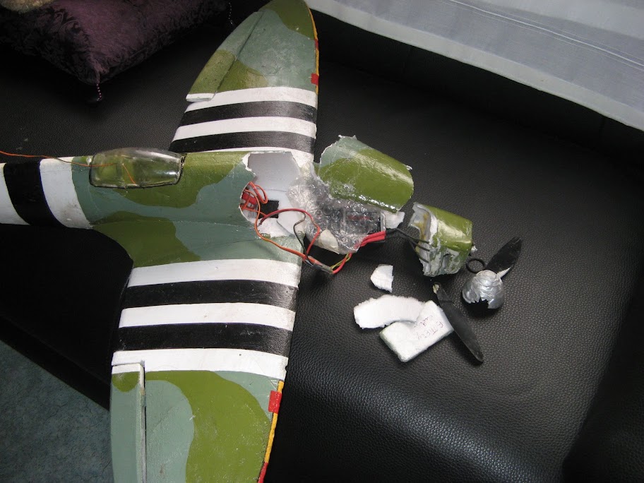

einde spitfire
m'n spitje geeft de geest gegeven na een fatale klap op z'n neus, had opeens geen hoogte roer meer dat gevoel had ik toch storing? of was m'n regelaar af geslagen ik weet het niet .
in elk geval zal ik zo vlug mogelijk een nieuwe bouwen ,
want dit toestel geeft zeer goeie prestaties geleverd
@swordfish: jammer van die crash. Hij vloog goed (ik heb je filmpjes bekeken). Heb je uit de brokstukken nog kunnen achterhalen wat de oorzaak was ? Kan ook een stuurstangetje los geraakt zijn ?

@Swordfish, zonde zeg.... Maar goed, heb je ook weer wat de bouwen :)
