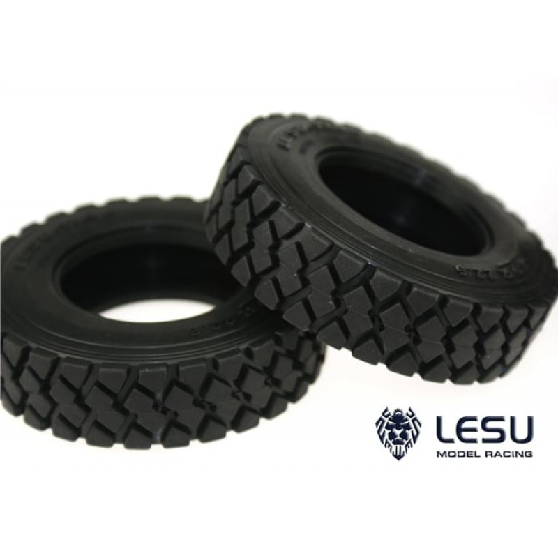

Vanmiddag de bestelling van rcbrmin binnen gehad
En de banden in de Dakar velgen in elkaar proberen te zetten, is een precessie klusje wat je niet even zo doet, eerst de band om de metalen ring doen en buitenkant band moet naar buiten steken.
Daarna de buitenkant en binnenzijde om de band heen, inbus boutjes er in zetten is al lastig omdat je niet kan zien waar het gaatje zit veel gevoels werk.
De eerste banden met velg zijn klaar met adapter, nog 4 velgen met banden te gaan komen eind oktober.

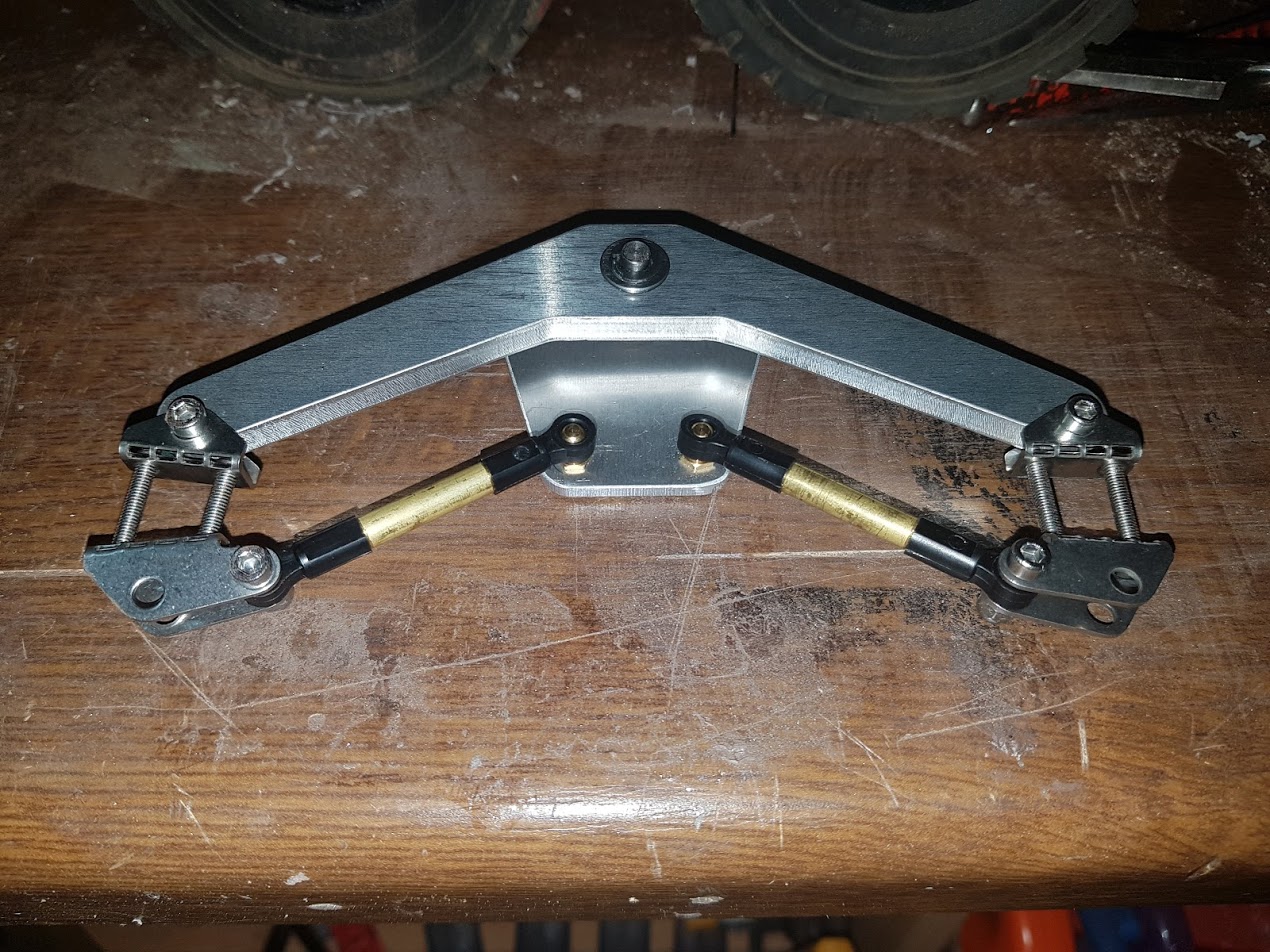

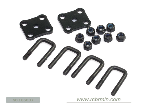

Even een vraag waar ik deze onderdelen kan laten maken zie foto? En hoe kan ik deze onderdelen eventueel zelf maken,
heb geen ervaring met metaal bewerking? Het gaat om de grote aluminium houder en achter plaat
Is voor een schommel as? Zou je kunne uit frezen als frees hebt anders uit zagen uit 3 mm aluminium.
Ja is voor een schommel as, uit frezen gaat hem niet worden, geen ervaring met metaal bewerking. Is 3 mm dik genoeg?
Als ik naar de foto kijk lijkt hij dikker, kan eens proberen een mal te tekenen uit karton.
Schokbrekers doen niet veel in die positie..
Uittekenen op plakband dan op de binnenhoeken gaatjes boren en met een zaakje uitzagen
