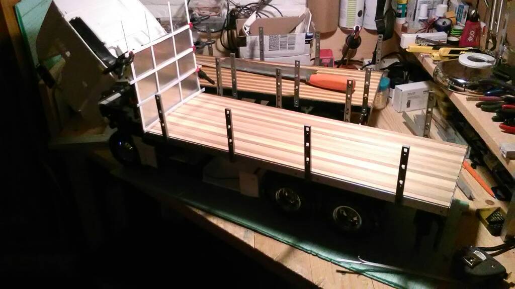

Toch een stukje verder gekomen vandaag...ook dankzij de postduif die mij de onderdelen voor het vervolg bracht
Dus nu de magneetjes en sloten en scharnieren binnen zijn kan ik weer verder
Eerst het gat tussen de skirts en laaddek opvullen...ziet er toch beter uit zo
Dan aan de andere kant een begin gemaakt voor de deense kisten
Alle zijkanten in een ong 45 graden hoek geschuurd zodat het er beter uitziet, nu nog de scharnieren en slotjes en plekje geven.
Tussen de achterspatborden en verlichting zat een gapend gat...dus deze zal opgevuld worden met kleine kistjes...het begin is gemaakt
eerst een proefmal gemaakt van karton
Daarna in 3mm styreen uitgesneden en kleine proefopstelling
De panelen ga ik met de magneetjes vast zetten zodat ik er weer makkelijk toegang kan krijgen
Wordt vervolgd

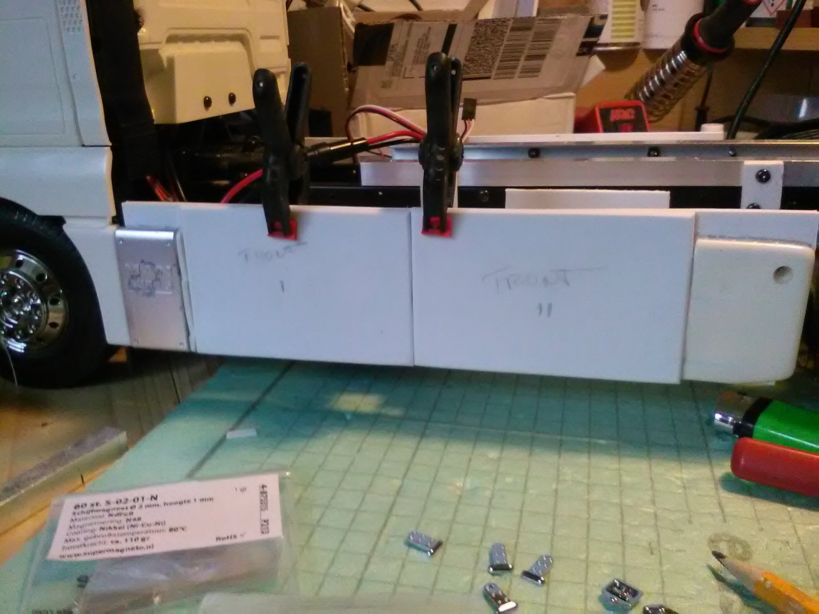

En weer een stapje verder.
Het kopschot...een kale aluplaat ( later geverfd natuurlijk ) vond ik maar niks.
Eerst een 0,5mm styreen plaat erop gelijmd met secondelijm, daarna met een vierkant restantje profiel een frame gemaakt en het geheel bekleed met de overgebleven stukjes latjes van het laaddek
past beter bij het geheel vind ik
Ook de voorbereidingen getroffen om de magneetjes te kunnen aanbrengen voor de "deense kisten" 3mm styreen geeft toch iets meer stevigheid
en de proefopstelling
Tot zover...word vervolgd

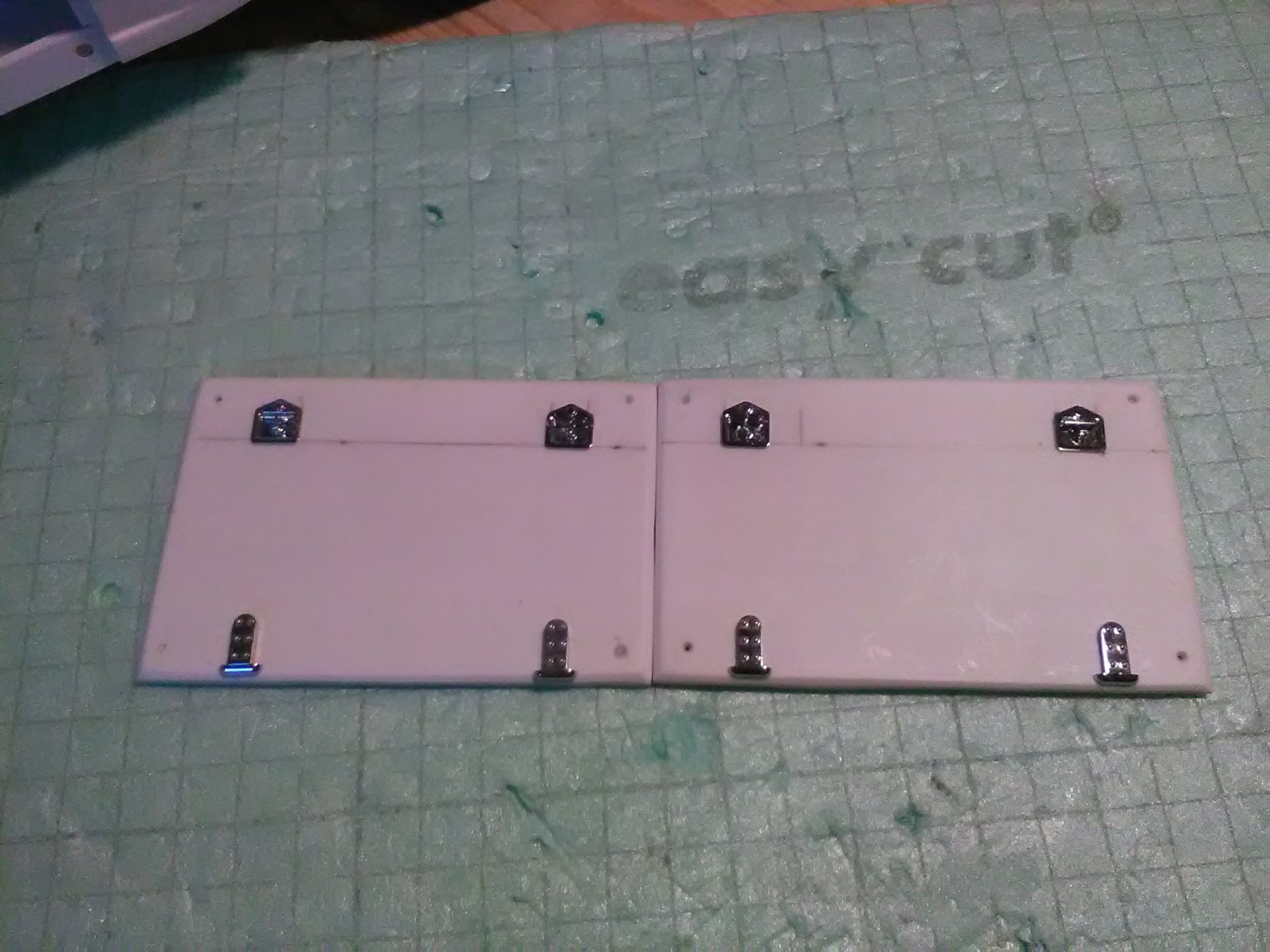

De deense kisten
Eerst 1mm gaatjes geboord om de magneetjes goed uit te lijnen, daarna met een 3 m boortje de uitsparingen gemaakt
Daarna met secondelijm de magneetjes gelijmd
Voor de grepen eerst 5x5mm gaatjes gemaakt en de grepen hun plekje gegeven, en zo staat het er nu bij
De "scharnieren" tijdelijk zo neergelegd voor een eerste impressie
Al met al niet ontevreden
De gaten in de kisten worden natuurlijk weer geplamuurd anders is het geen gezicht
Wel even een dubio...alles al lijmen en afplakken voor het verven of eerst verven en daarna aanbrengen (lees lijmen) met als struikelblok(je) dat de lijm niet goed hecht op de verf en dus moet ik de te lijmen oppervlaktes afplakken voor het verven, met als risico dat ik of te karig of te ruim afplak.
