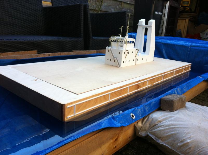

Even een kleine update van de bouw.

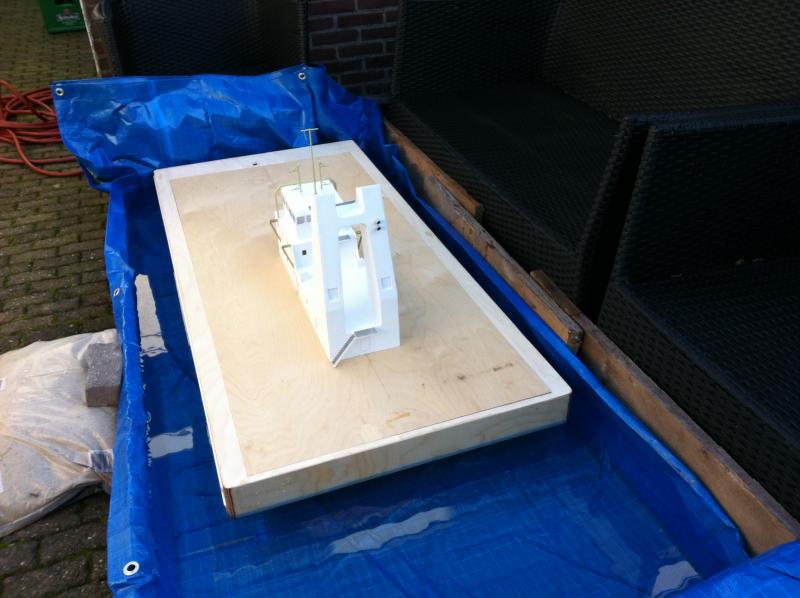

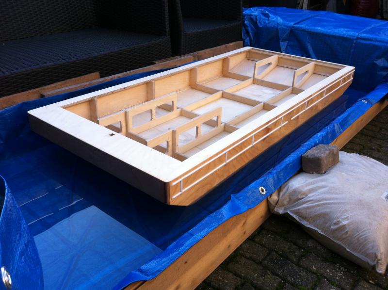

Omdat het vandaag mooi weer was de eerste tewaterlating gedaan.
Was erg benieuwd hoeveel ballast erin zou kunnen en hoe stabiel de bok in het water ligt.:D
Op de 2e foto zie je de ponton met 40kg ballast.
Heb verder de stootranden op de ponton bevestigd en ook maar een keertje in de epoxy gezet om hem lekker waterdicht te maken.

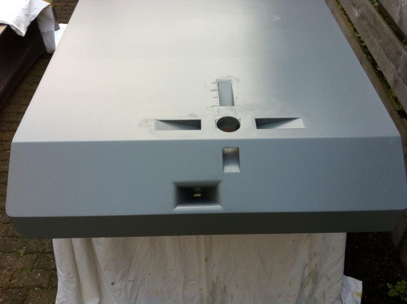

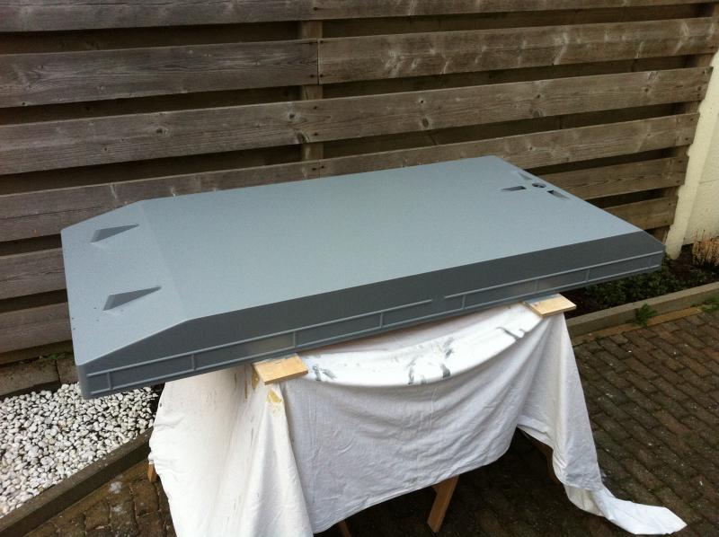

Het mooie weer van de afgelopen dagen heeft goed geholpen bij het verven en schuren van de ponton en wilde jullie dit niet laten missen :D

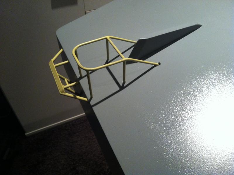

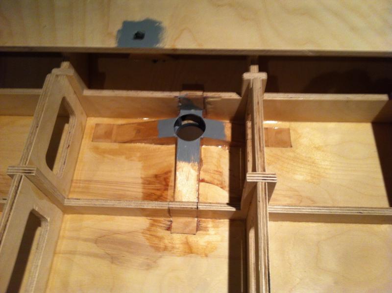

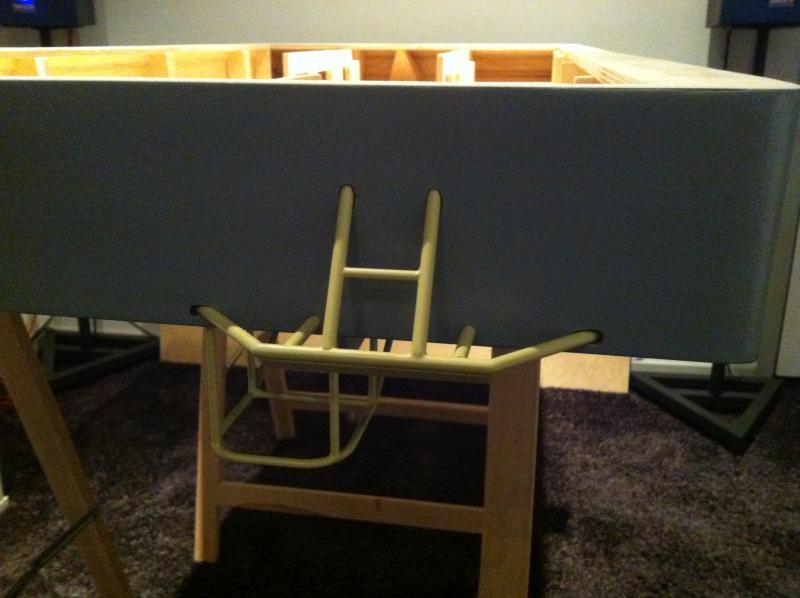

De anker en thrusterframes zijn na het solderen gestraald en gespoten in een goed laagje grondverf.
Het maken van de boegschroeftunnels viel mij een beetje tegen omdat deze volledig schuin in het vlak geplaatst zitten.

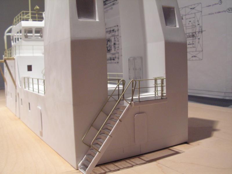

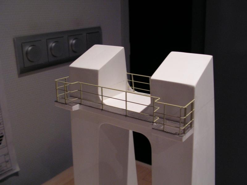

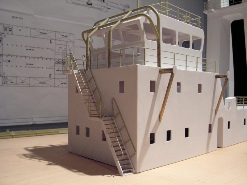

Na veel andere bezigheden gehad te hebben is de bouw van de Matador wat stil komen te liggen maar wil in de komende donkere dagen weer lekker verder knutselen.

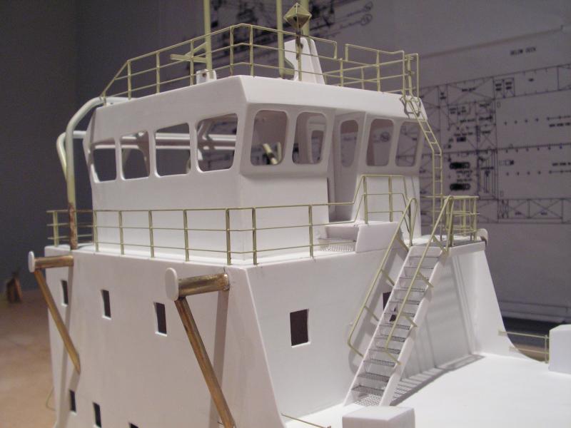

Maar ik heb niet stil gezeten want het railingwerk op de accommodatie is klaar en dat wilde ik jullie niet onthouden hier enkele plaatjes.
