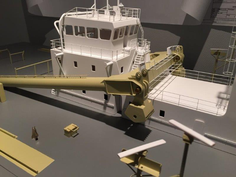

Netjes hoor, wat de radarreflector betreft, staat deze op de echte ook zo? hij hoort zo te staan dat hij als het waren water opvangt.
Mvg,
Pascal.

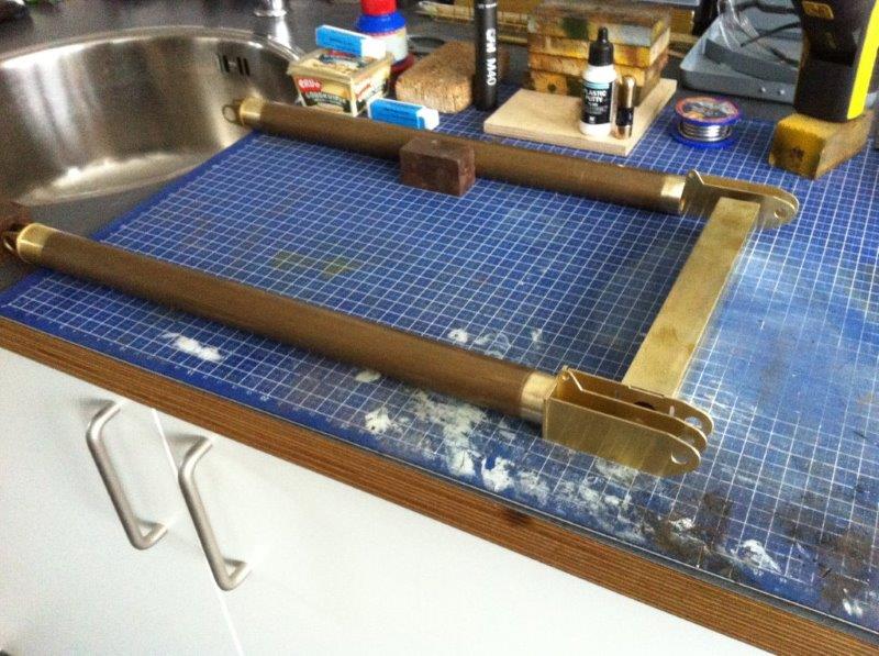

Zo hier dan eindelijk weer een update van de Matador 3 wat er afgelopen maanden na de zomervakantie is gebouwd aan de bok.
Ik ben druk geweest met het bouwen van het strijkportaal en hoofd topblokken.
Deze zijn volledig uit messing gemaakt.
Na het solderen even stralen.
wow wat een prachtig werkstuk, Ik hoop dat je volgende updates iets sneller komen. Maar anders wachten we geduldig hoor, belangrijk is te kunnen bouwen op je eigen snelheid.

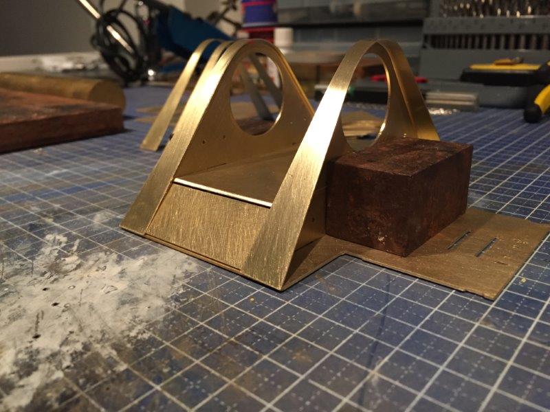

Hier een kijkje op de werf waar nu de mastvoeten voor het A Frame in aanbouw zijn.
Ik heb de onderdelen even los in elkaar gezet om te kijken of alles een beetje past.
De engineering in Inventor heeft bij deze onderdelen zeker wat meer tijd gekost omdat er verschillende hoeken en schuine zijdes in zitten, en het straks behoorlijk wat krachten krijgt te verduren.
Tot snel!!
