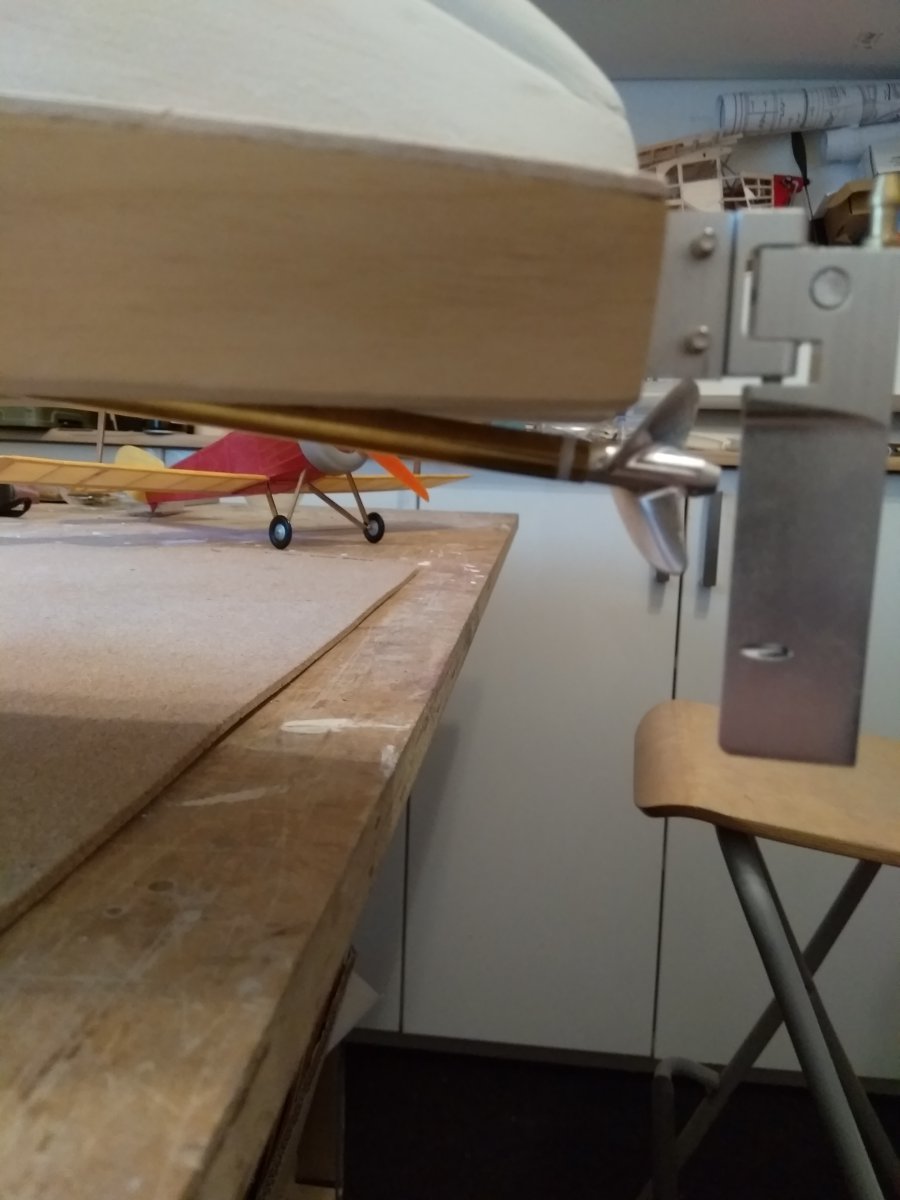

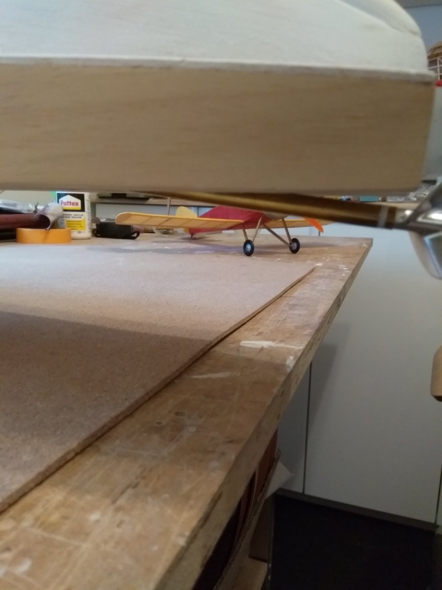

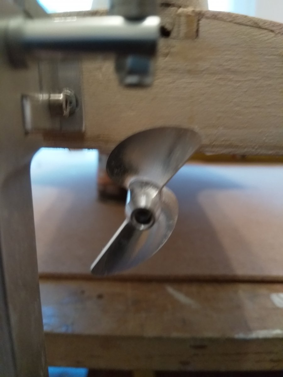

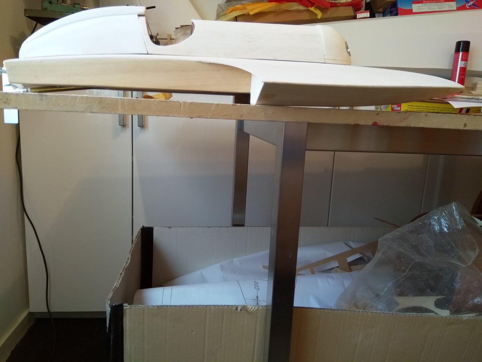

En vanaf de zijkant, waterlevel-view? Prop lijkt erg dicht bij de romp te zitten. Hoeft geen probleem te zijn. Of asje iets verder laten uitsteken naar achter?

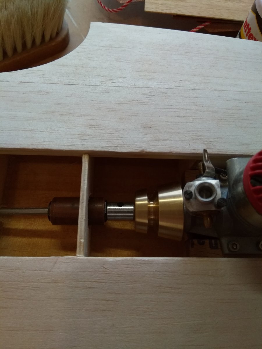

Voor zover de foto niet bedriegt, ziet het er beter uit. Je gaf aan dat je de koppeling zelf hebt opgeboord... dat is dan hopelijk met uiterste precisie gedaan.

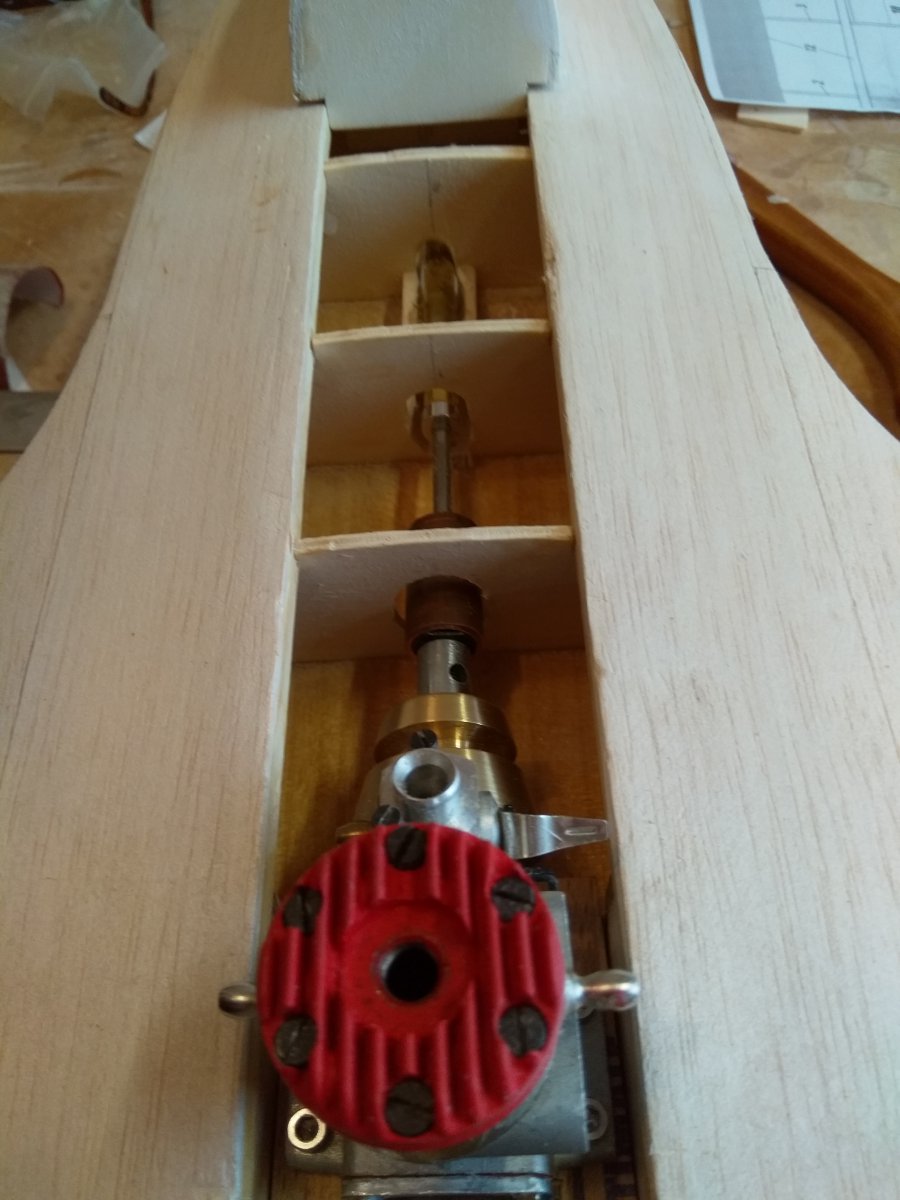

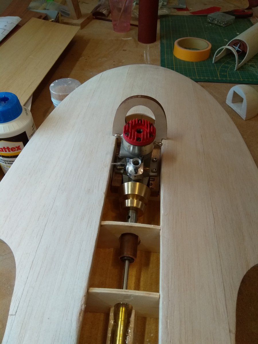

Vandaag de schroefas uitgelijnd en op een paar punten vast gelijmd.
Daarna met 24 uur epoxy definitief verlijmen met het bootje.
Voor het uitlijnen heb ik een 12 mm buis, inwendig, gebruikt die tijdelijk om de koppeling is aangebracht.
Hierna de binnenzijde strak afwerken en de buitenzijde voorzien van fineer.
Ik ontvang van de koppeling leverancier nieuwe koppelingen met het juiste draad.

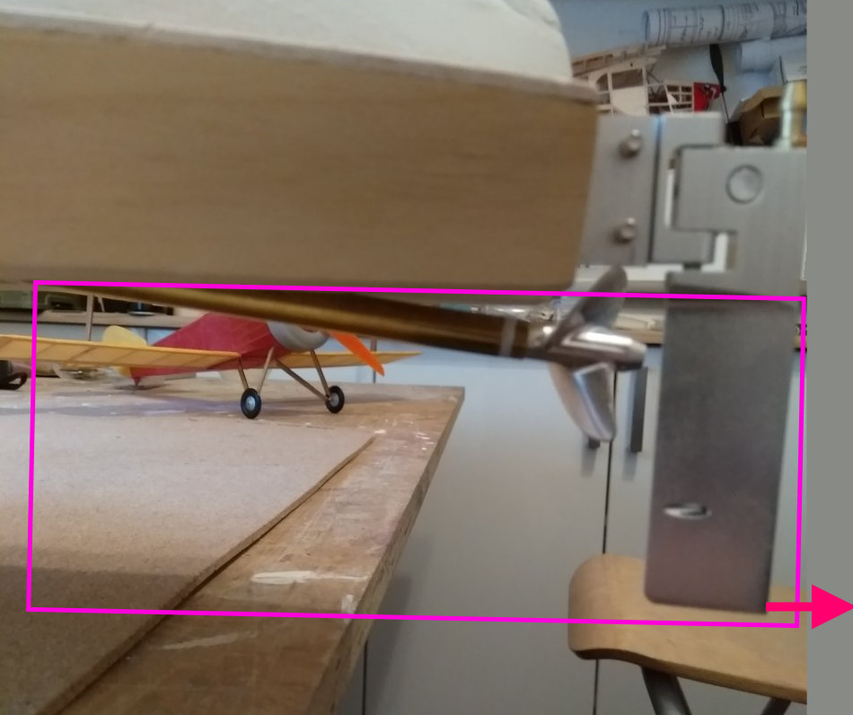

Ja, zo'n asje uitlijnen en verlijmen kruipt aardig wat tijd in. 't Is misschien ook goed om de hoek van roerblad met water even na te lopen en kalibreren. Zoals het er nu op foto uitziet, zou het roerblad de achtersteven in een bocht naar beneden trekken met alle gevolgen van dien. Liever een halve graad naar achter wijzend ten opzichte van de waterspiegel.
full
full
Scherp opgemerkt.
Had hier zelf nooit aan gedacht dat dit ook een aandachtspunt zou zijn.
De prop is nog iets meer richting de waterspiegel komen te liggen.
Hoek van de as nog weten te verkleinen.

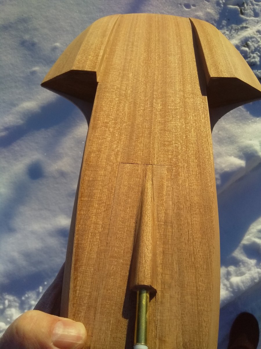

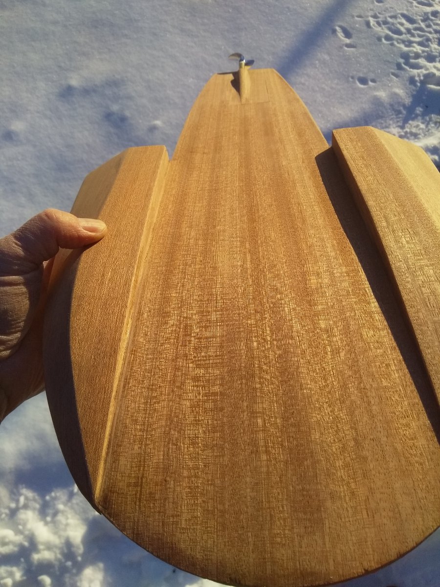

Bodem voorzien van mahonie fineer.
Bovenzijde zal worden afgewerkt met macore fineer.
Was eerst van plan om er padouke fineer op aan te brengen maar deze splintert teveel en heeft een grove nerf.
Macore is roodbruin en mooi glad.
Probeer dit weekend de bovenzijde af te werken.
De onderzijde moet nog worden geschuurd.
Erg mooi! Het “loopvlak” van de Wellenkast (omkasting as) wil je zo vlak en hoekig als mogelijk. Op de foto lijkt het gebogen te zijn, klopt dat? Je zou “m ook verder door mogen laten lopen naar de prop. Dat komt de werking van de prop ten goede.

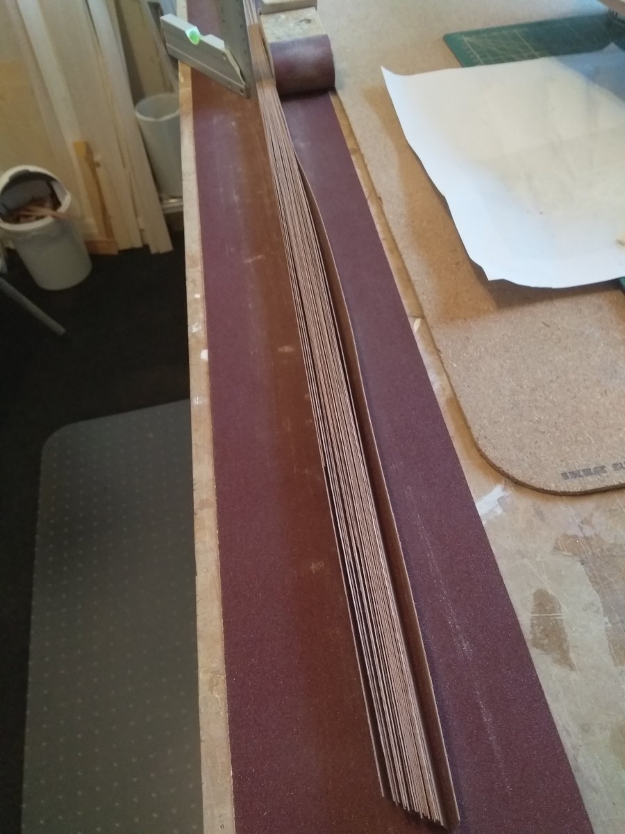

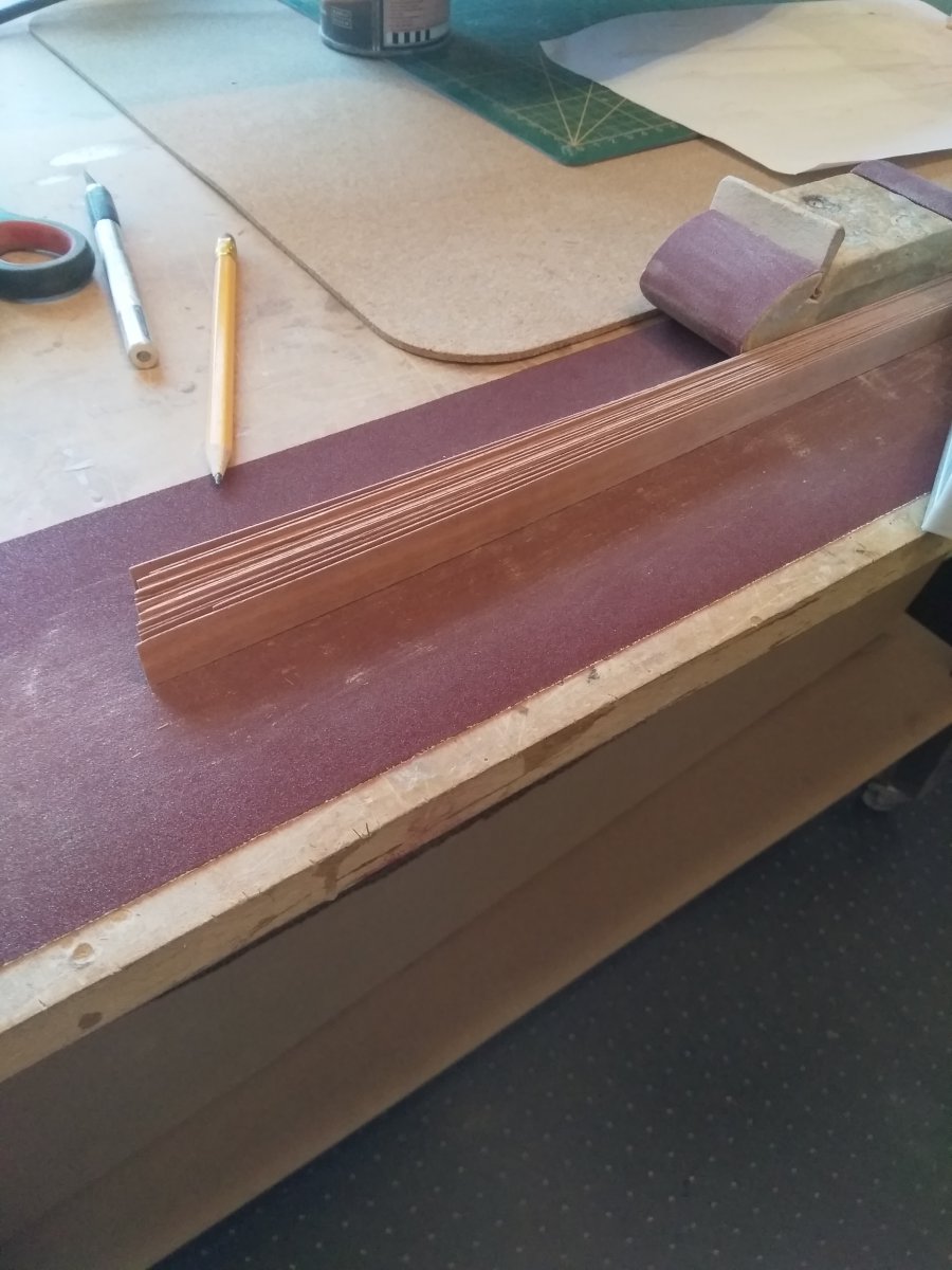

Strippen gesneden voor beplanking bovenzijde romp.
Bij het snijden van fineer ontstaat er kleine kartels.
De langszijde geschuurd op de bouwplaat dmv.een schuurpapier op rol.
Hierdoor sluiten de strippen beter op elkaar aan.

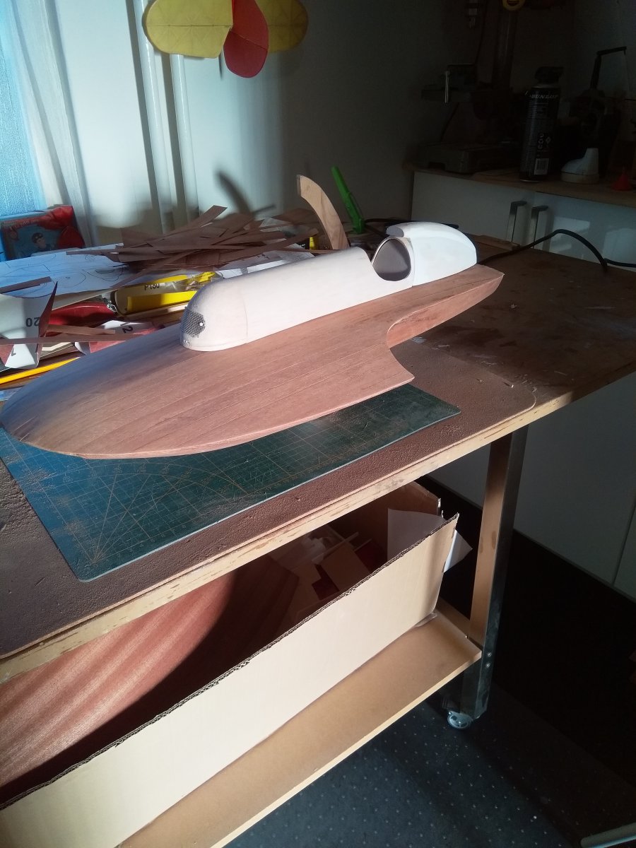

Zo,de bovenkant van de romp is gereed.
De middenbaan, van de neus tot aan het motor compartiment, is niet zoals het hoort.
Dit deel zal opnieuw moeten worden gedaan.
Daarna alles schuren en met het opgevangen schuurstof de romp van een laagje spanlak voorzien.
De spiegel moet nog worden gefineerd.
