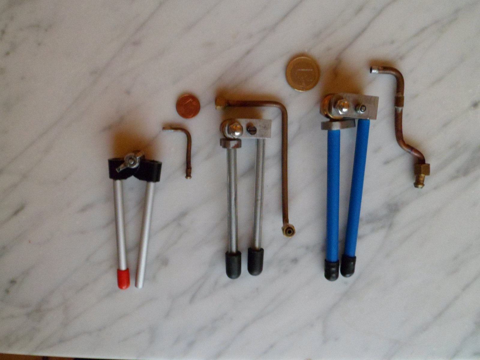

Vooropgesteld. Modelstoombouwers gebruiken koper pijp voor het aansluiten van de apparatuur. Messing is door "ontzinking" niet erg geschikt.
Anders moet je voor iedere maat een toolbit slijpen.
Volgens mij is dit betrekkelijk. Vele stoombouwers gebruiken maar enkele pijp diameters, uitwendig 2 , 3, 4 en misschien 5 mm.
Koperen pijp 2 mm is net als koperdraad en buigt zich gemakkelijk zonder knikken over een mal voor 3 mm koper pijp.
Rest alleen nog het gereedschap voor 3, 4 en 5 mm koper pijp, dus 3 toolbits.
Onderstaand de foto, van mijn gebruikte pijpbuigers. De linker pijp 3mm is gekocht, de beide andere 4 en 5 mm eigen ontwerp..
Bekijk bijlage 285776
In tegenstelling tot messing buis, koperbuis niet uitgloeien. De buis, zeker dunwandig wordt te zacht en gaat knikken.
Opmerking: mijn beide ontwerpen zijn niet correct. Stalen buis buig je met een rol en koperpijp met een slede.
Dus als ik weer pijpbuigers maak, dan wordt de buigrol vervangen door slede.
Eventueel heb ik voor geïnteresseerden de tekeningen beschikbaar. Auteurs rechten op mijn naam.
