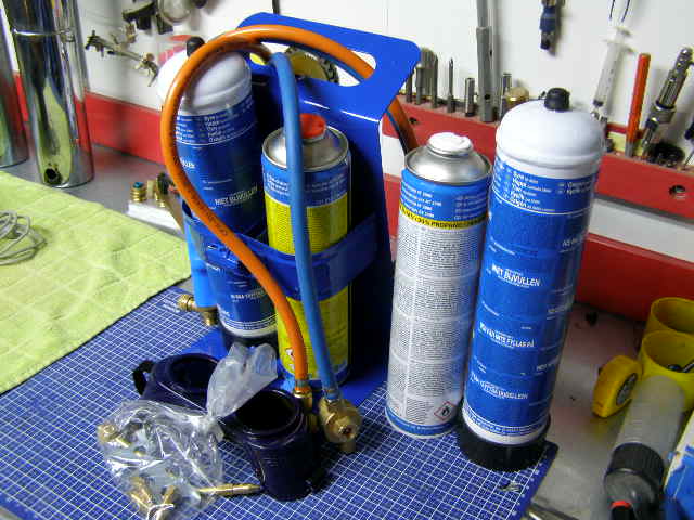

Tijdens het opruimen van (oude) administratie.............tja dat moet ook wel eens gebeuren o_O kwam ik een paar leuke verrassingen tegen is de vorm van cadeau bonnen waarvan ik wel wist dat ik ze ooit had gekregen..... maar eigenlijk niet echt meer wist waar ik ze had gelaten of hoeveel de waarde er van was :rolleyes:
Het was in ieder geval voldoende om dit leuke hardsoldeer setje van die bonnen te kunnen halen/kopen met wat extra zuurstof en gas ...............:)
Bekijk bijlage 299156
Leuk setje.
Daar kun je wat mee.
Flux en hardsoldeerzilver niet vergeten?
Veel hardsoldeerplezier.
Willum
Idd een leuk setje waar ik zelf ook al heel veel plezier van hebt gehad.
Hier ga je gewoon heel veel plezier en gemak van hebben.

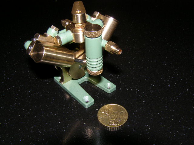

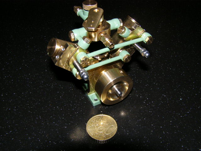

Tijdje terug een leuk machientje voor (heel) weinig vanuit China laten komen. Ik was vooral zeer gecharmeerd :kwijl: door de gebruikte (mini) banjo's voor de verbinding van de stoomleidingen en alleen daarvoor wilde ik hem al laten overkomen, zo nieuwsgierig was ik hiernaar :D. De huls waar het krukasje in draait vond ik zelf geen goede passing hebben ( te ruim) en heb hier een nieuwe voor gedraaid van lager brons met een H7 passing. Ook bleken er 2 o-ringetjes te ontbreken bij de banjo aansluitingen. Na deze aanpassingen en m,n eigen Ral 6011-sausje aan gebracht te hebben is het nu echt een perfect draaiend machientje geworden. Op 0.8 atm. druk draait hij al 600 toeren per min en e.e.a. moet nog inlopen. ;)
