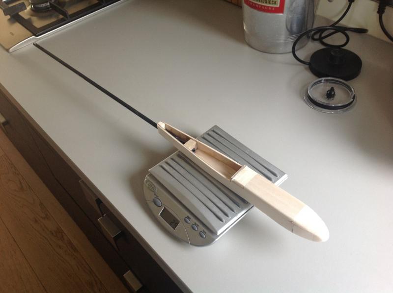

Begonnen
Eindelijk een paar uurtjes gevonden, om te wennen ben ik eerst maar met het rompje begonnen! Super leuk om weer met balsa te werken, dat was ongeveer 20 jaar geleden!!!
Resultaat 29 gram voor het kale rompje, volgende project wordt eerst de vleugel
Groetjes Niels
