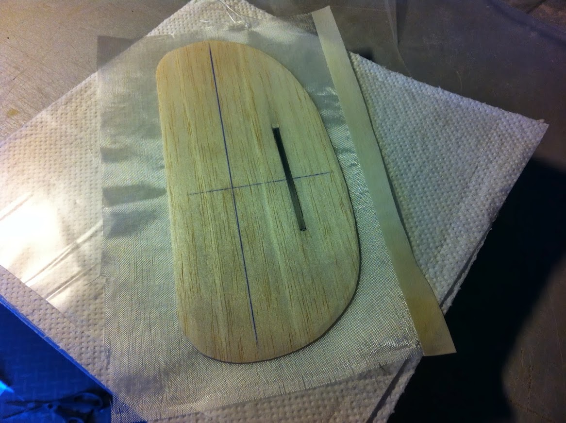

Ik denk, he das leuk, zonder vacuum glazen roertjes maken ! (want een glazen vleugeltje vraagt om glazen roertjes niewaar ? ! ) Zo gezegd zo gedaan, 1mm balsa gebruikt en in profiel geschuurd/gewreven. Gewicht is iig 0,3 gram. :D
in de oven op 80 graden
verhip, het werkt !

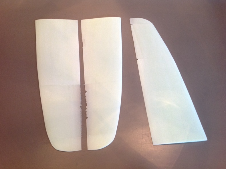

Na twee uur op 70 graden is de boel uitgehard, grappig om te zien dat ik iets dikker mylar moet gebruiken want het motiefje van de tissues staan in het roertje. Het voelt overigens wel glad aan en het is erg stijf...maar kan beter. Gewicht 2,8 gram, das mn lichtste roertje ooit :D
Zo maar even het hoogteroertje proberen.
Hm hm, klopt, dus met deppen haal je de overtollige epoxy weg, maar je moet ook weer niet te veel deppen....beetje proberen ook, het hoogteroertje staat nu te bakken. Tlijkt erger dan het is, het oppervlak is lekker glad. Ik heb met het hoogteroer dikker folie gebruikt, kijken hoe dat wordt.
Hm hm, klopt, dus met deppen haal je de overtollige epoxy weg, maar je moet ook weer niet te veel deppen....beetje proberen ook, het hoogteroertje staat nu te bakken. Tlijkt erger dan het is, het oppervlak is lekker glad. Ik heb met het hoogteroer dikker folie beruikt, kijken hoe dat wordt.

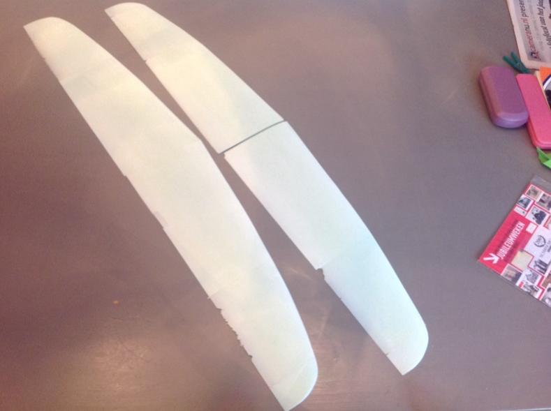

Vandaag de staartdeeltjes ook nog even in de vacuumzak doen, die zijn ook klaar en morgen staartboom ophalen bij sadkingbilly....volgende week moet het allemaal af zijn!
De bedoeling is deze vleugel weer 1laags 25gr glas en 3k disser te doen maar dit keer met de kennis van nu haha

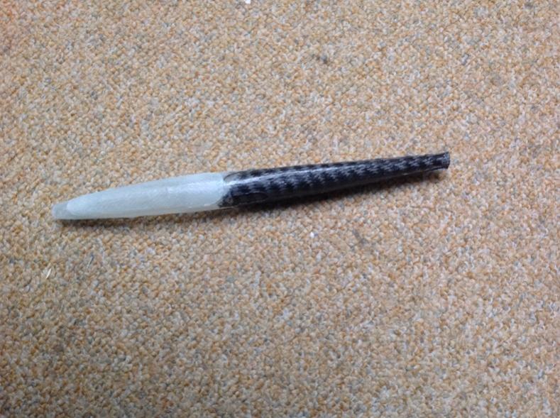

Hier een foto van de romp, 19 gram totaal.
Het carbon is sterk genoeg om op te zitten dus (getest bij de vorige) dus alleen het neusje zal splinteren bij een crash :-)
Volgende gaan we proberen 50gr carbon in plaats van 160gr te maken.
