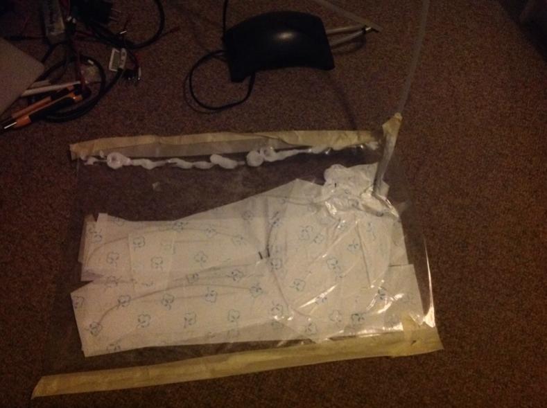

Ik heb net nog maar een balsa roertje gemaakt, met wat versiering uit het foldertje van de AH onder het glas....en ik heb nu echt dikker mylar gebruikt...kijken hoe het vormt.. Papier weegt niets en maakt het geiniger en misschien net iets steviger...kijken wat er straks voor fruitigs uit de oven komt :D)
Voor mij is dit wel een goeie manier om te oefenen met hoeveel epoxy je moet gebruiken, inmiddels hoef ik bijna niet meer te deppen, want ik krijg zo prima in de gaten hoeveel epoxy je per oppervlakte nodig hebt/ hoe je het het beste uitsmeert.

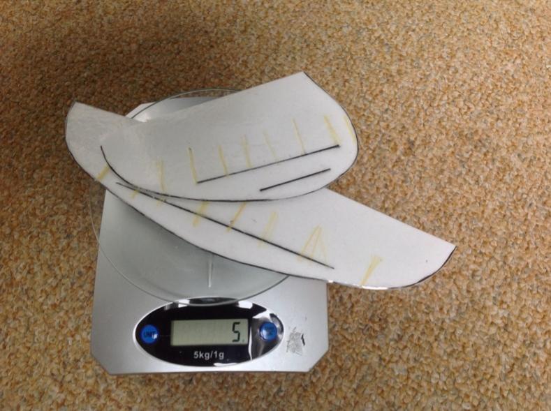

wow robert, 5 gram:eek: doe je goed!!!
zo ziet de mijne eruit, zitten best veel fouten in, maarja, deze was maar voor de probeer
fototje:
het valt me wel op dat het best wel zwaar is geworden:

Verder bouw ik hem van 2mm depron en schuur ik overal de toplaag vanaf omdat die het zwaarst is.

idd 3 gram. net het met mylar en fruit beplakte roertje uit de oven gehaald. Wat een GLANS !!! ik kan mn tanden er in poetsen !!!, Mn mylar maakt wat dit betreft echt verschil! :D wel nog iets minder deppen want op sommige plekjes net iets te weinig epokzie. Ik kan het roertje wel bijna 180 buigen, verbazend hoe flexibel en sterk zo'n balsa roertje ineens wordt.

Misschien kan je de randen van het mylar dunner maken (met scherp mesje) Don "MiMi" Franco heeft het me uitgelegd, en het werkt hier onder de drukpers eigenlijk heel goed.
