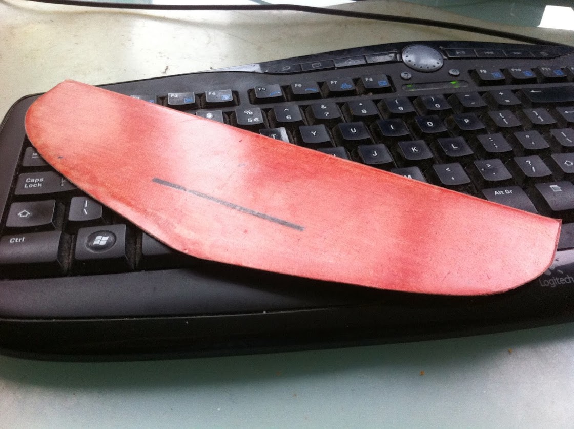

Ik heb ook wat moois uit de oven gehaald net.....3,2 gram en knetterstrak/stijf. Ik ben werkelijk verbaasd van dit resultaat :
en mooi uitgeknipt

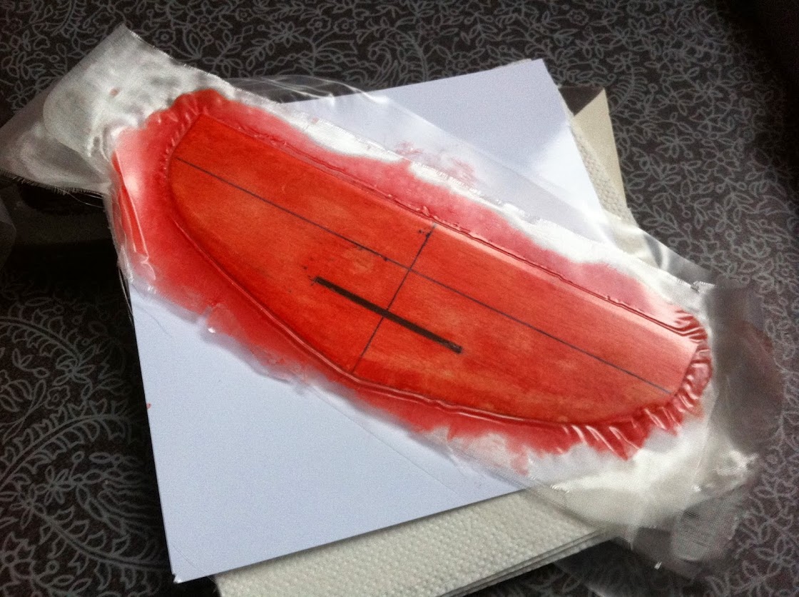

Je kan mylar gebruiken, te koop bij oa. carbonwinkel.nl. Huey heeft eerder al eens een rol besteld voor de 008 / der "ubermimi"!. Voor de roertjes die ik vanavond heb gemaakt heb ik edoch dik landbouwplastic (dat dikke plastik..beetje doffig..zie foto) gebruikt. Werkt blijkbaar voor roertjes iig goed, is stukken goedkoper dan mylar.
Ik kon het toch niet laten een nieuw ruddertje te bakken....perrrrrfecto gelukt. 3,4 gram en knetterstijf. Yiha !
