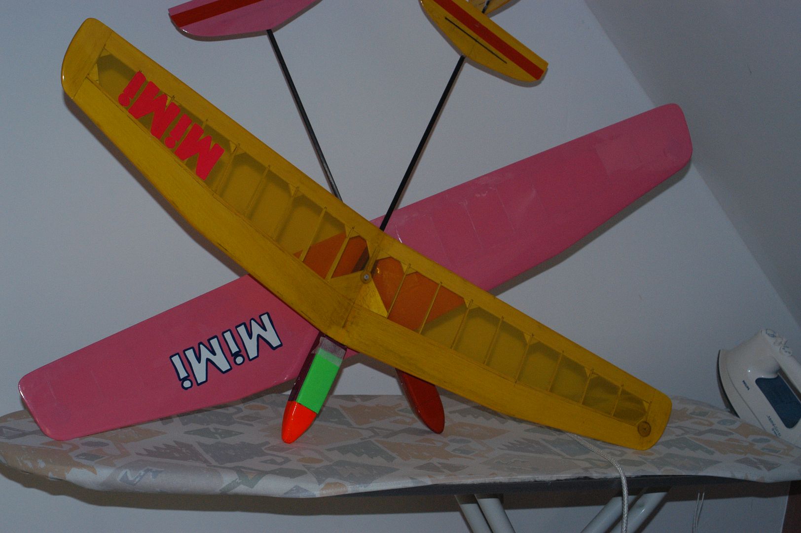

Okee , ben eigenlijk wel zo'n beetje klaar met de eerste MiMi's.
Doel was om samen met zoon deze te bouwen, dat is voor een deel gelukt.
Vleugeltje heeft ie zelf geplakt, ook wat onderdelen hiervoor gesneden. Maar was toch redelijk lastig. Rompje hebben we samen gebouwd, helemaal enthousiast want ging snel. Bespannen heeft ie geprobeerd na eerst de kleuren uit gezocht te hebben. Papa heeft de rest af gemaakt. Hij is nog iets te jong voor het geduld eigenlijk.
Het resultaat:
De rose ( pink) is van papa natuurlijk. Rose en een jongetje van bijna 8 dat gaat natuurlijk niet samen.
Het gewicht valt eigenlijk wat tegen, er moest toch ook nog 15 gram lood voorin om het zwaartepunt op de goede plek te krijgen.
O ja de werpstift zit er op de foto nog niet in maar die heb ik er een uur geleden nog even in gezet.
Ik wil Frans heel hartelijk bedanken voor de tekening, en natuurlijk ook de uitleg op de site F3K.
Volgens mij is dit wel het meest gebouwde toestel van in ieder geval Nederland.
Dat ziet er goed uit gozert, een bosje mimi's :D, Chapeau! En je 15 gram lood is waarom ik het rompje van de mimi's 2cm langer maak. Mgoed, 200+ gram mimi's hebben wij ook gevlogen en die gaan prima.
Veldje met zachte grond / hoog gras uitzoeken, weinig wind, beginnen met zwaartepunt op 65mm, paar handstartjes, en zwiepen maar ! (en eigenlijk vliegen al onze mimi's het best op 70+mm zwaartepunt)
Zien er netjes uit Ked, mijn eerste zat ook rond de 190 gram, en als het een beetje waait gebruik ik deze nogsteeds, dan hoef je geen lood toe te voegen. Als het virus toe hapt gewoon nog een maken waar je je concentreert op gewicht, goeie plankjes, zuinig met lijm, licht staartje maken etc etc....
Pas wel op want het is een vreemd virus.... Je gaat om het kleinste dingetje twijfelen of het wel nodig is of dat het niet lichter kan
