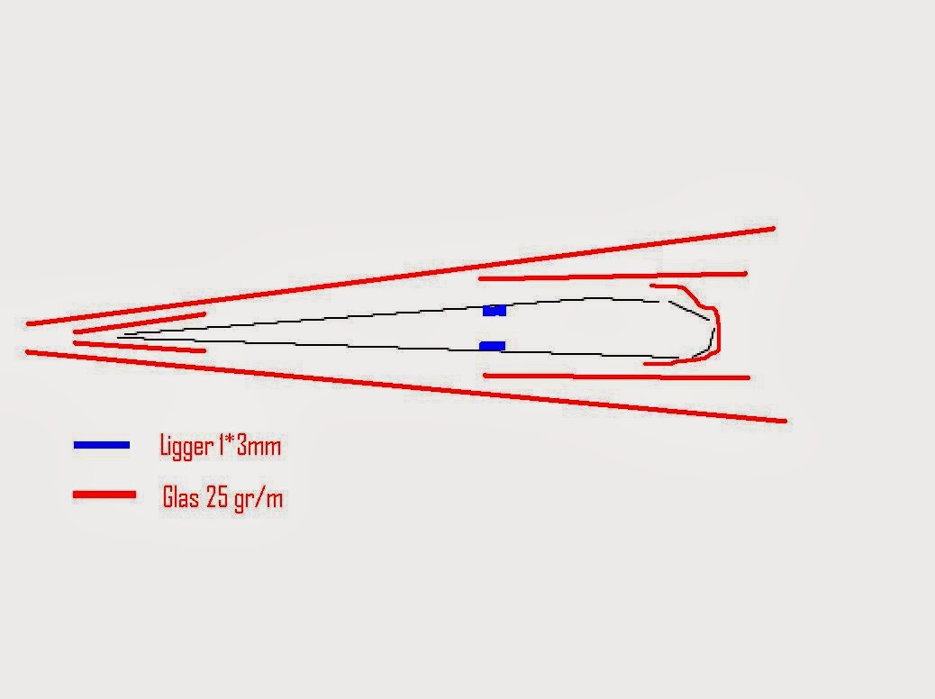

En weer lekker on topic :D Twordt misschien een beetje saai zo, dan moet jet maar zeggen, maar hetvolgende kerntje ligt alweer te drogen...dit keer ga ik voor geen poly, wel uberlicht...... Tenminste, we gaan het proberen. gewoon, 1m span, nu wel gesneden met de nu aangepaste malletjes, en dat scheelt een hoop gedoen met uitrichten zeg...in 1 keer ligt de boel strak en recht aan elkaar.
Vanmiddag de liggertjes geplakt. Nu al is de buigsterkte van de vleugeltjes voldoende...dus ik ga dit setje proberen met alleen carbon op de high stress areas...dus peg, en aanhechting vleugelhelftjes. Ik ga 2*25 gram gebruiken voor de D box, 25 gram op de voorlijst en op de verdere vleugel 25 gram. Netto dus 75 gram op de voorlijst, en op de achterlijst en strip met totaal 100 gram (4*25)
Gewicht met liggertjes is 17 gram per helftje...netjes.

De pomp begint in te lopen lijkt het, de boel staat in no time onder strak vacuum. Geen carbon dit vleugeltje, wel extra + extra glas op plekken waar dat nodig is. Zuinig met epoxy geweest.

Goeie tips tnx ! IK heb een eerste inspectie gedaan van het vleugeltje....de epoxy is nog niet helemaal hard, dus ik laat de boel nog even lekker in de zak. 'T ziet er wel veelbelovend uit, de actionmylars zijn mooi strak tegen het schuim getrokken en de tip van jeroen om de mylarmappen open te vouwen werkt goed, de vouwnaad voel je bijna niet onder vacuum. De vleugeltjes zijn nu kaarsrecht. Ben benieuwd naar het gewicht en torsiesterkte.
Overigens merk ik met de andere twee vleugeltjes dat mijn epoxy toch echt wel een week nodig heeft om echt keihard te worden.....wel grappig...van erm hoe doe ik dat....naar 3 vleugeltjes in 1,5 week :D Als het nieuwe glas binnen is pets ik er nog twee in de zak. ....denk dat ik daarna maar een korte bouwvakantie neem. :D
Ik kon echt niet langer wachten...
Hiep hiep hoera, 36 gram ! (en er moet nog een paar gram afgeknipt worden)
Stijf genoeg, nu al steviger dan een buildup, en de hars moet nog een paar dagen verder uitharden. Wel heel erg veel zwarte kattenharen meegebagged :D doet me wel ergens aan denken....hahahahaha
