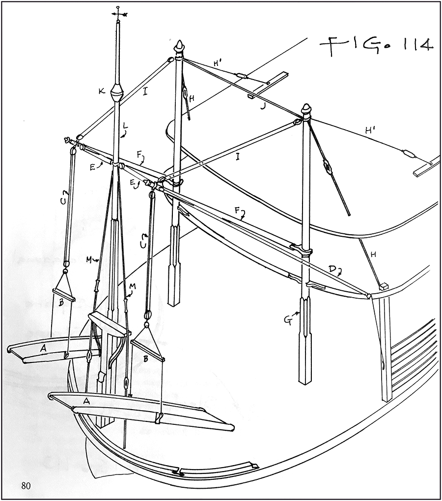

De tekeningen van Alan Bates geven deze indeling weer:
Dan moet je even uitpluizen welk tui en welke balk bij welke mast of boom hoort.
Maar ook hier geeft Bates’s zijn Cyclopedium weer een mooi tekening in perspectief:

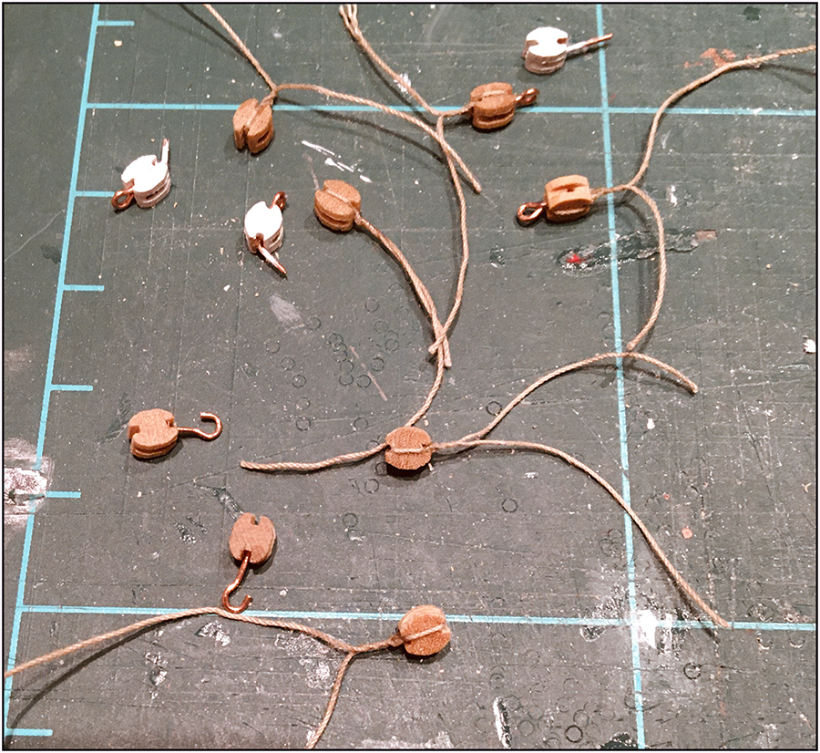

Dat betekent een kleine 20 katrollen in verschillende uitvoeringen. Met oog, met haak, alleen een katrol:
Dit zijn niet alle 20, want er zitten er al enkele in de beide masten waar de laadbomen aan komen te hangen.

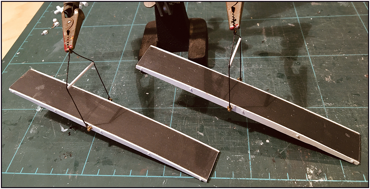

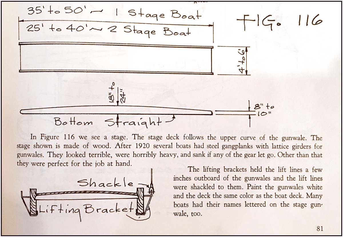

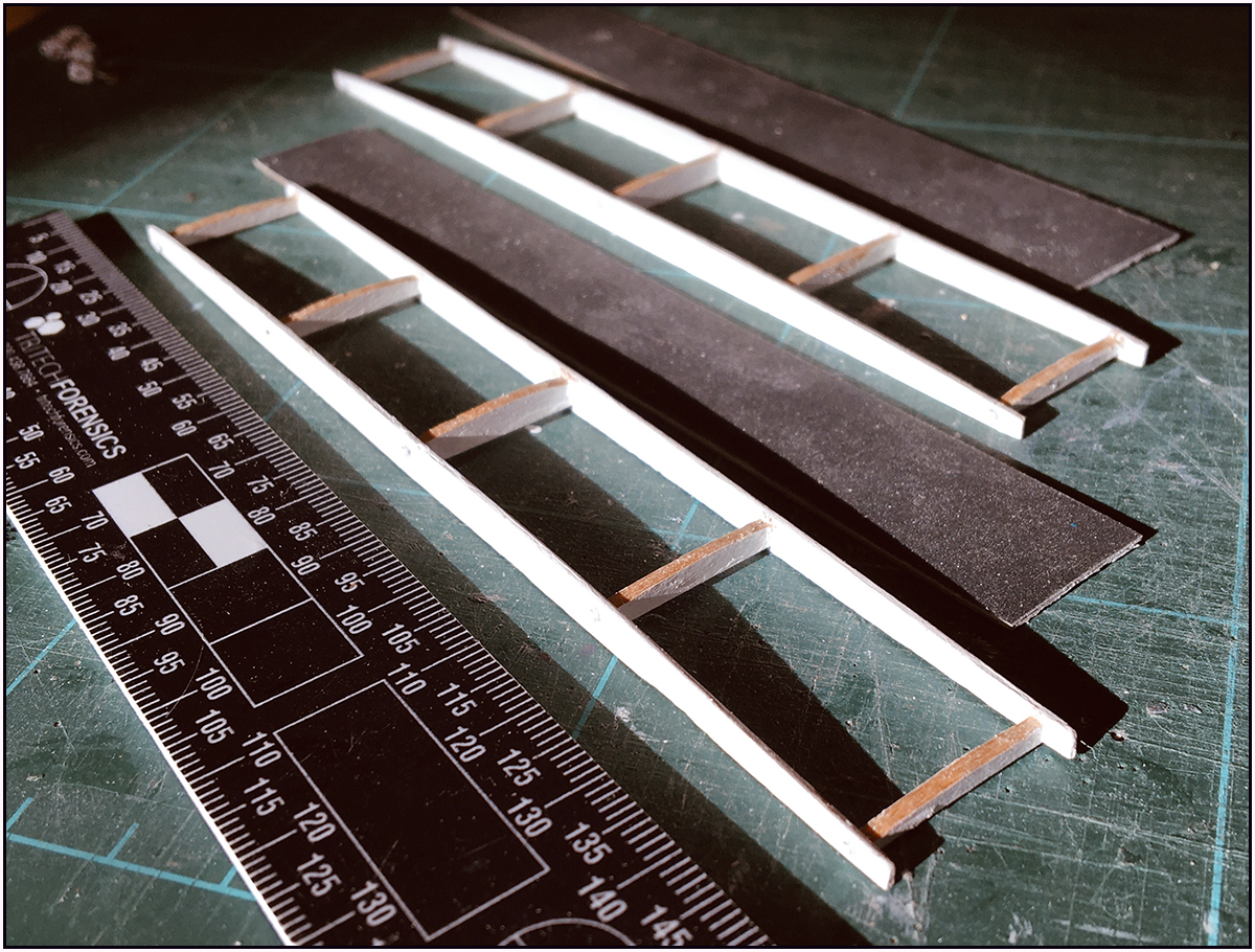

Bij de beide loopplanken heb ik natuurlijk weer niet de makkelijkste weg gekozen: 2 zijplanken, een dek en 2 ogen voor de ophanging.
De Cyclopedeum gaf deze info:
Het dek loopt dus gebogen over de lengte en de breedte. Met zijplanken die aan de onderzijde recht zijn.

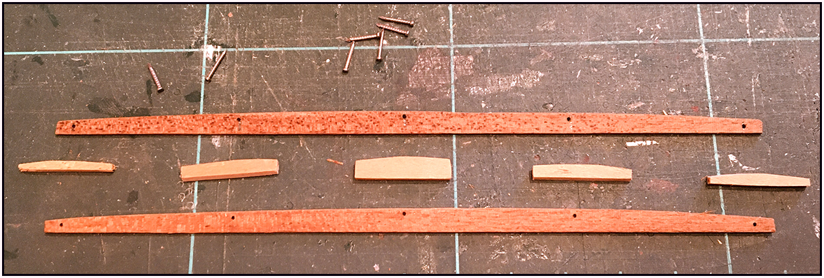

2 zijplanken met 5 tussenschotjes die ik met kleine nagels in elkaar ga zetten:
In elkaar gezet en in de lak. Met het dek dat ik ook voorzien heb van het P800 schuurpapier, met 2 laagjes blanke lak:

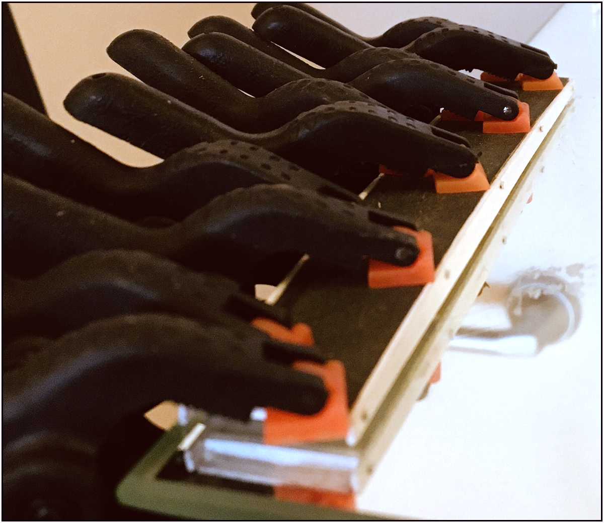

Omdat gebogen in de lengte en dwarsrichting weer recht wil ploppen, alles met 10 klemmetjes gefixeerd:
Met uiteindelijk 2 loopplanken met ophanging en uithouders:

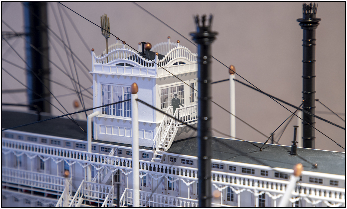

Eerst heeft hij een blik geworpen in en om het Pilot house:
Afbeelding uit www.steamboats.com uit het Online Museum. Geschaald naar de 1:96 van het model.

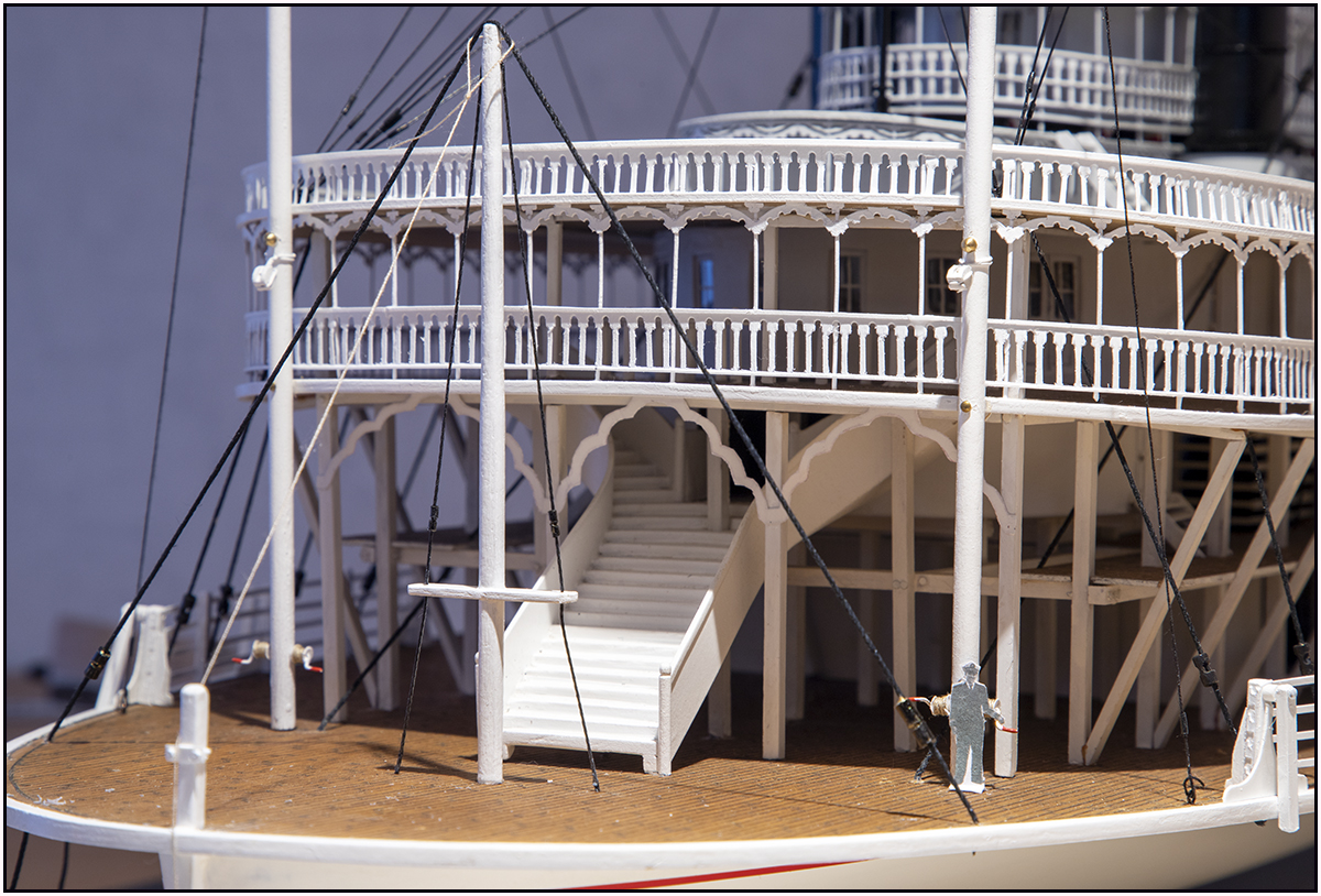

Daarna is hij naar het voordek gegaan, heeft de 4 lieren geïnspecteerd en hield het oprichten van de 'brace&chaines' in de gaten:
Met gelijk een 1e opmerking: "Ik mis de 1e aantrede van de Main Stair!
Ok, is genoteerd op het nogtedoen-lijstje.
Nu krijg je gelijk een indruk van de afmetingen van het schip. Later poseert hij nog bij een volledig schip in beeld.

Vooropgesteld, ik vind jouw nauwkeurigheid in de bouw van de Robert Lee echt van een hoge klasse.
Bij je laatste bericht heb jij Allen Bates toegevoegd.
Voor mij is deze iets te klein, het mooiste is te zien bij de trap.
Destijds waren grote personen ongeveer 5' 9". ongeveer 1, 75m.
Ik veronderstel, dat de onderlinge dekhoogte ongeveer 7' zeven feet was, ca. 2,1mm.
Op je foto is de trap te zien naar het bovenliggende dek, indien goed geleld 13 treden.
Nu het leuke, indien je 2.1m deelt door 13 treden, dan kom je op een treehoogte van ca. 160mm, ofwel 6 1/2".
Dit was heel gebruikelijk.
Dus samengevat, maar misschien heb ik het verkeerd, maar voor mijn is Allen Bates iets te kein afgebeeld.
Groet, met respect voor je nauwkeurigheid in het bouwen, Henk

Hoi Henk,
Dank voor je reactie.
Kijk maar eens op de uitsnede van de oude foto op pag. 11 in post 211. Misschien nog iets te groot!
Ik ben uitgegaan van 1.80 (met pet): 96 = 18,75 mm. Bij het Pilot House klopt hij ook aardig.

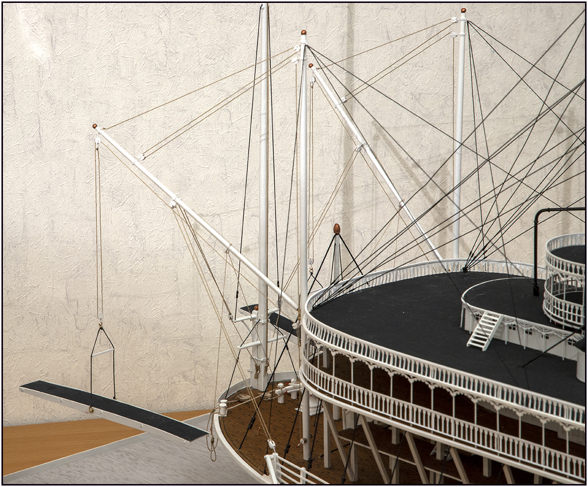

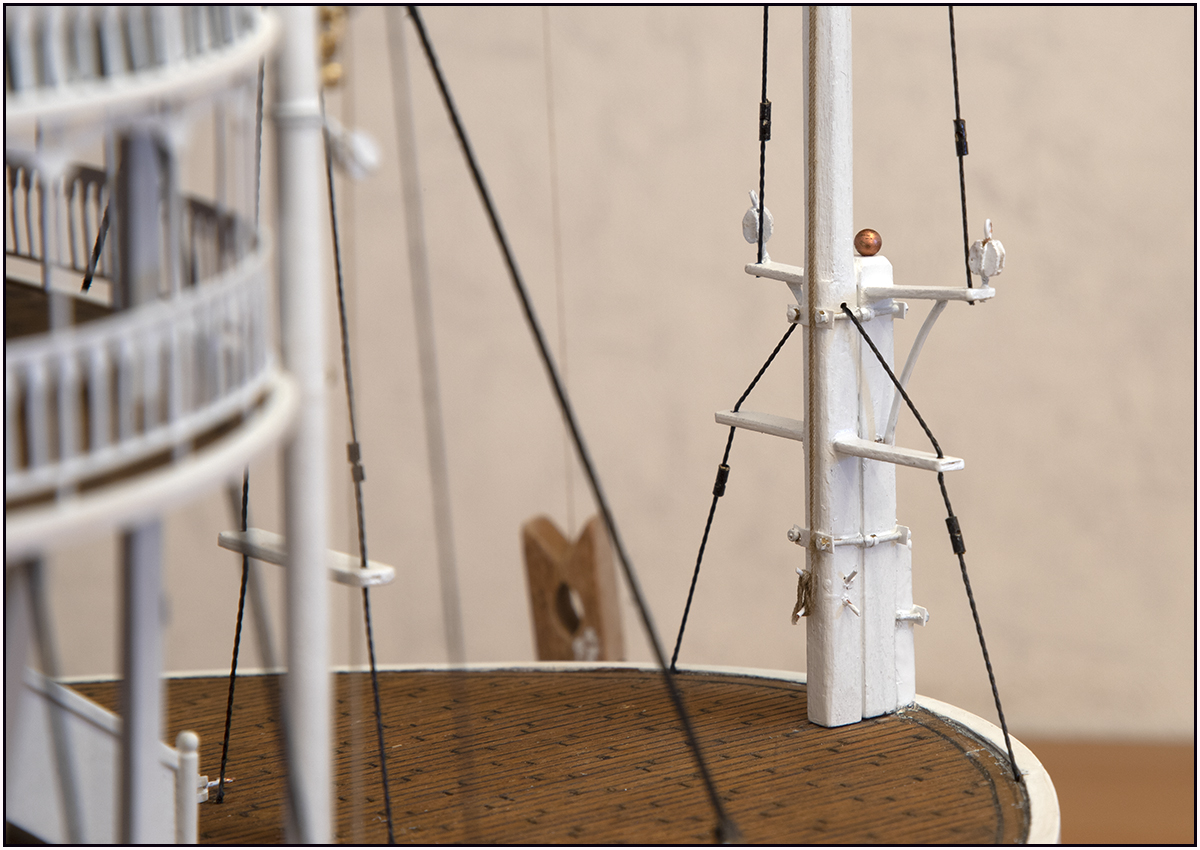

Voordat de beide loopplanken konden worden opgehangen, moest eerst de voormast geplaatst worden, de Jackstaff:
Alan Bates kwam nog even kijken op alles juist was gemaakt. Hij staat met een 5-meter lineaal in zijn linker hand:
Zo’n grote mast moet stevig gemonteerd zijn aan de constructie van het schip. Voor enkele specifieke onderdelen weet in de Nederlandse benaming niet. Mede dankzij Bates’s Cyclopedeum de destijds gebruikte termen:
De mast is op het vierkante deel met opsluitbanden vastgemaakt aan de ‘Stempeace’, die bij The Lee weer vast staat aan het doorlopende deel van de kielbescherming.
In mijn voorraad onderdeeltjes had ik nog M0,8 boutjes en moertjes. Daar kon ik dus de ‘Straps’ mee samenstellen.
De mast heeft vanaf ongeveer ¾ een verstaging die is vastgezet op een dwarsbalk ‘Gallow Frame’, die met metalen stangen weer vastgezet is aan de ‘Stempiece’. Voor deze verstaging heb ik gevlochten touw gebruikt dat ik van @k-k Klaas heb ontvangen. Daarvoor mijn dank!
Vanaf de bovenzijde van het vierkante deel loopt een zij verstaging naar het dek.
Aan de buitenzijde van het ‘Gallow Frame’ zitten de katrollen om de laadbomen zijwaarts naar binnen te kunnen trekken.
Aan de achterzijde is het touw te zien voor de vlag die in top kan worden gehesen.
Aan de verstagingen natuurlijk de kabelspanners niet vergeten.
Toen de Jackstaff vast stond, kon ik beginnen met de 2 zijtakels per laadboom:
De takels voor het naar buiten trekken van de laadbomen lopen naar een katrollen op de voorste staanders van de verschansing.
De takels voor het naar binnen trekken loopt naar het ‘Gallow Frame’ op de Jackstaff.
Door de 3-punts verbinding van de laadbomen, naar links, rechts en omhoog, kon ik de bedrading mooi strak spannen.
Met de opgebotste touwen van de takels aan de zijkanten van de Jackstaff en de verschansing staanders.

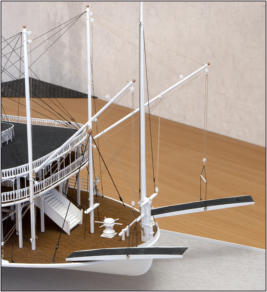

Nu kon ik de beide loopplanken op gaan hangen.
Die aan bakboord heb ik naar voor en naar buiten laten draaien. Als het waren om op de kade te laten rusten.
Die aan stuurboord hang in rust zoals tijdens de vaart.
De kabels voor het ophalen lopen langs de laadbomen via een katrol naar de lieren.

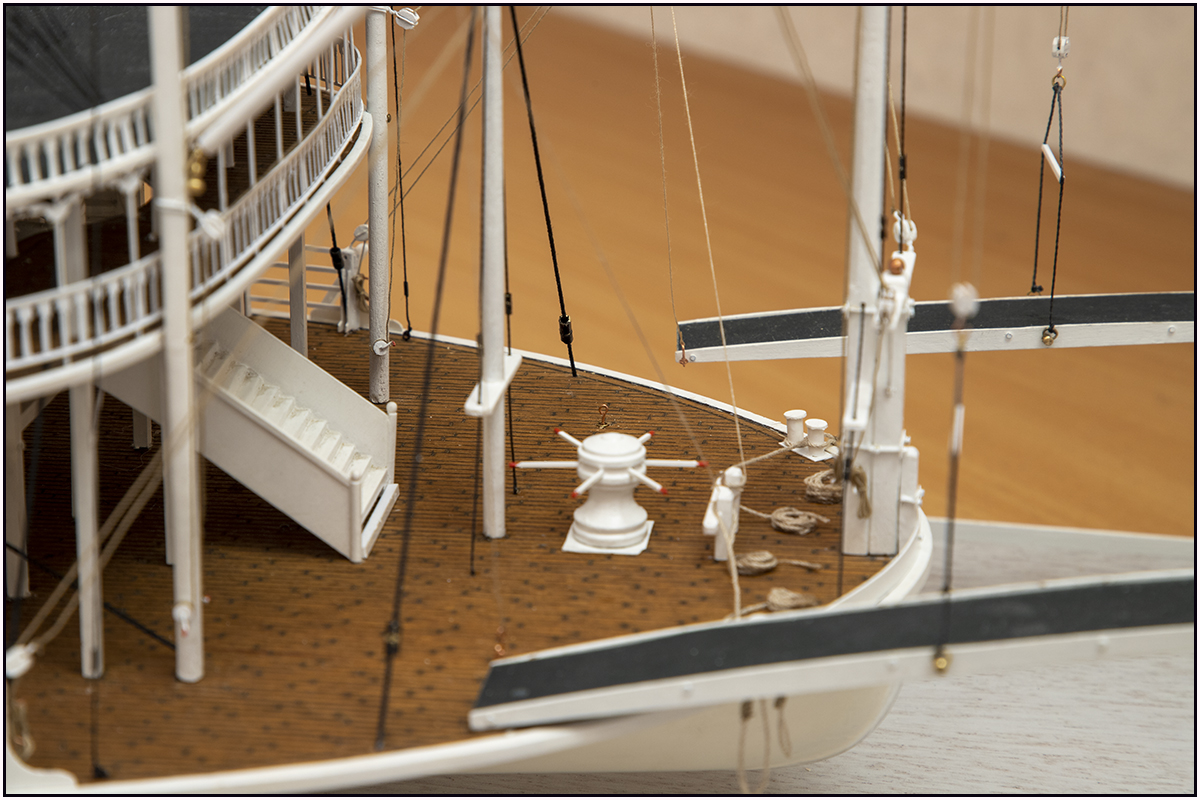

Op het voordek ook de kaapstander geplaatst, met daar weer voor 2 houten bolders met dwarsbalk.
Aan weerszijde aan de zijkant van het dek, aan het einde van de sierstrip, elk 2 metalen bolders.

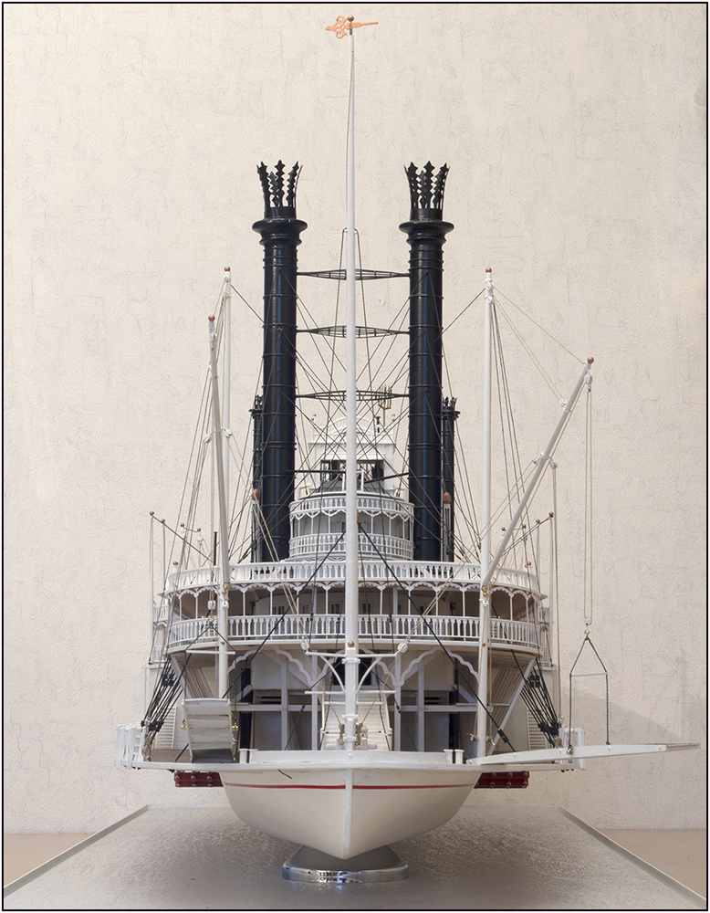

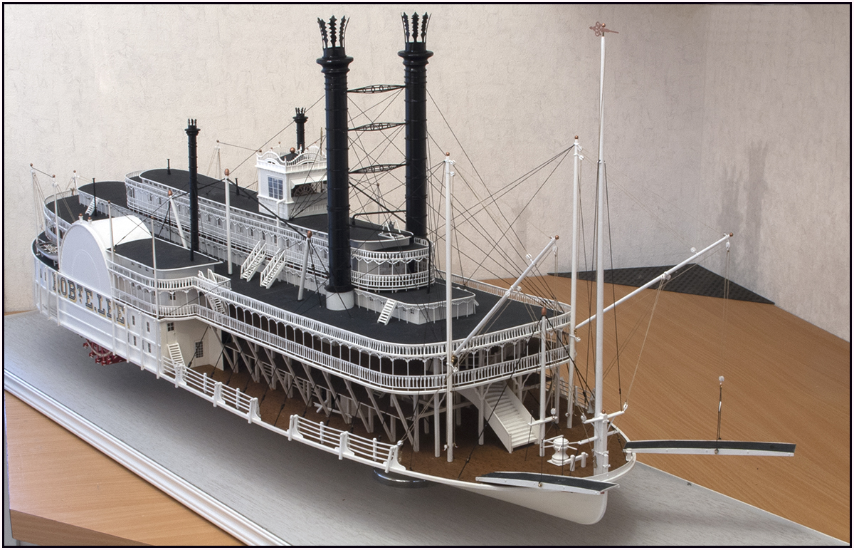

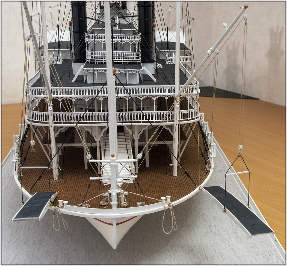

Het totaal plaatje en-face:
Met bovenop de Jackstaff de windvaan. Hier met wind schuin van opzij.
(PS: Zie net dat ik nog 1 draadje af moet knippen ;))
En-profiel:
In vogelvlucht:
Met de windvaan recht naar voren. Hij kan dus los draaien!

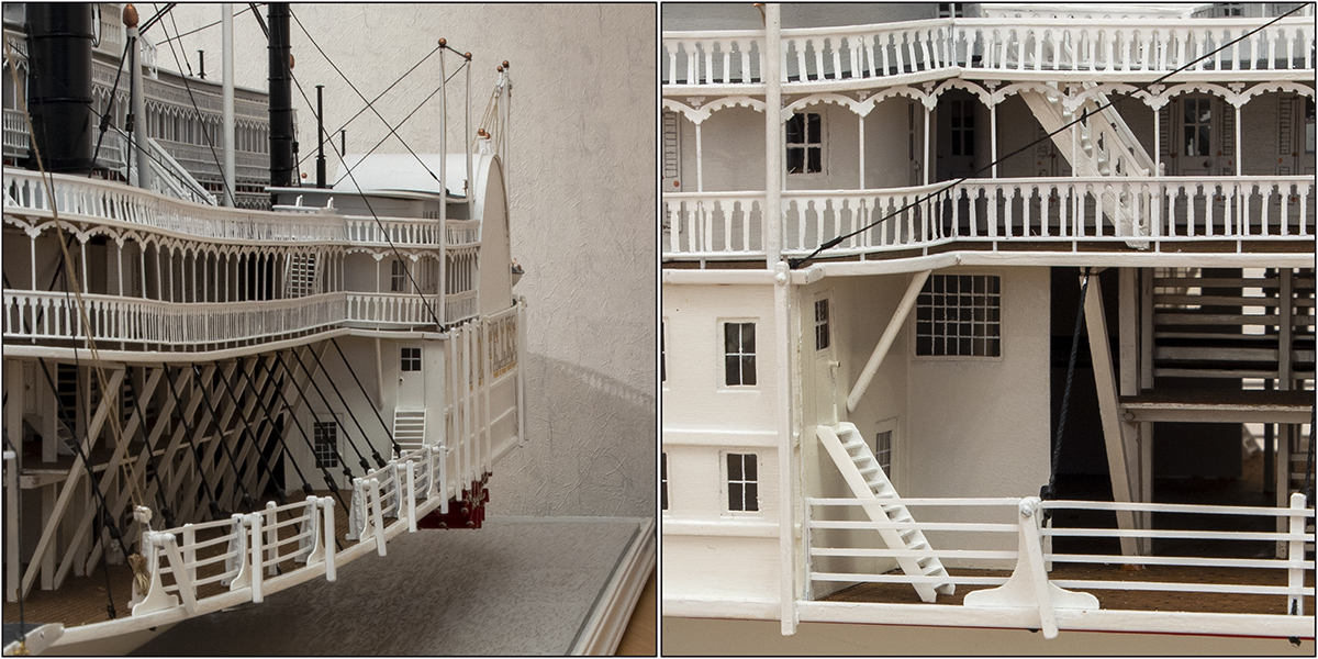

Het to-do-lijstje afgewerkt:
-aan beide zijden een schoor ter versteviging van het overhangende Boilerdek vlak voor de Side Cabins:
-de 1e (aan)trede van de Main Stair;
-aan beide zijde 2 touwen om af te meren;
-de bevestiging aan het dek van de loopplanken tijdens de vaart;
-de handtakel om het achterste deel van de loopplanken op te trekken als ze zijwaarts naar de kade worden gedraaid. Anders zouden ze over het dek slepen. De takels van de loopplanken zelf zijn iets voor het midden vastgezet zodat ze voor omhoog komen en achter nog op het dek blijven steunen

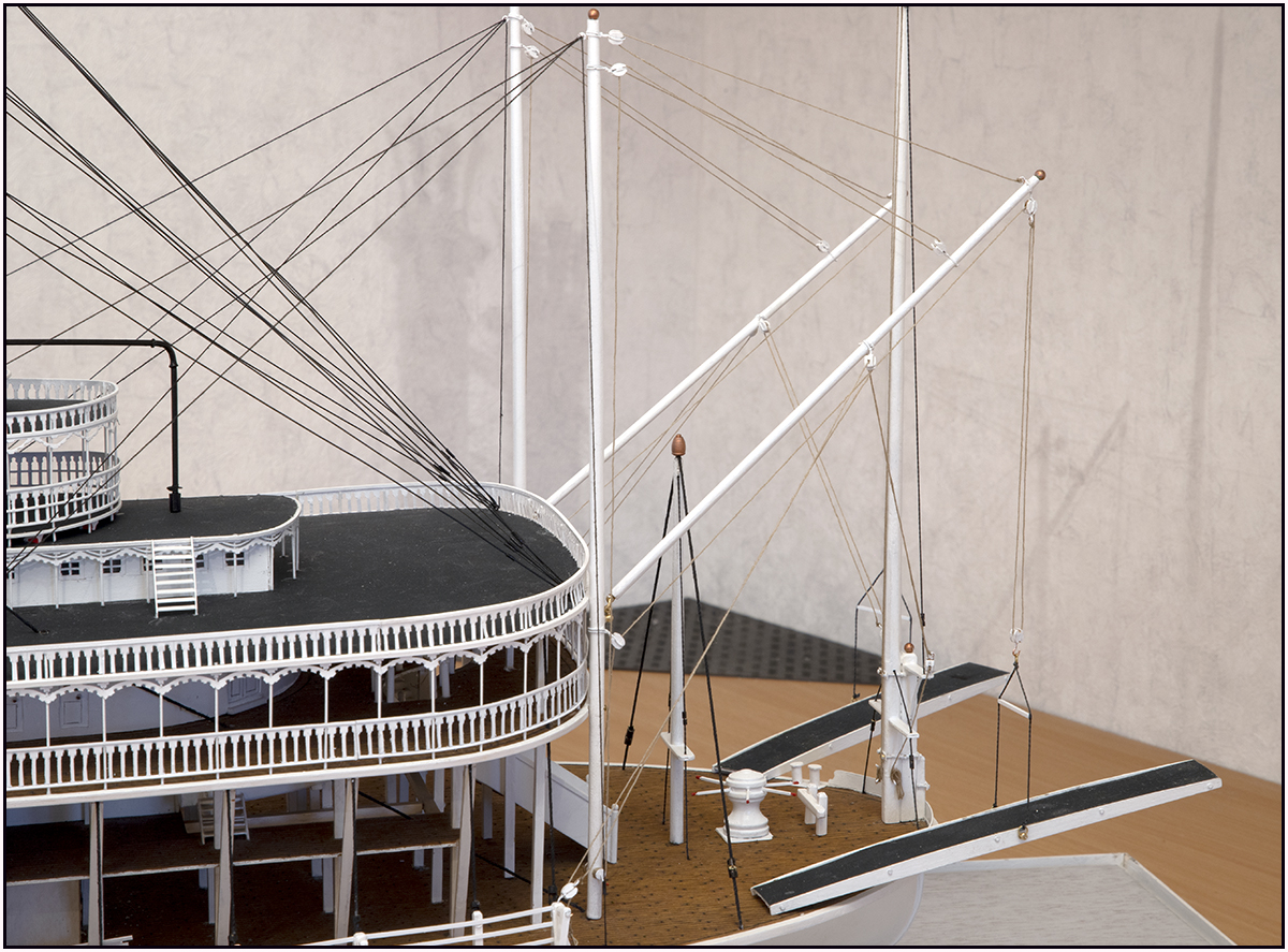

De bevestiging van de loopplank aan het dek. Achter in de loopplank zit een oog. Door dat oog kan de loopplank met een pin aan het dek worden vastgezet. Aan het oog zit ook de haak van de handtakel:
Achter de kaapstander het oog in het dek voor het vastzetten. Daarachter de loopplank die naar buiten wordt getakeld:
Ook de aantrede van de trap is hier te zien.
Een beeld van de naar buiten getakelde loopblank. Met de nodige bedrading in beeld. Kijk maar of je ze kunt volgen:
