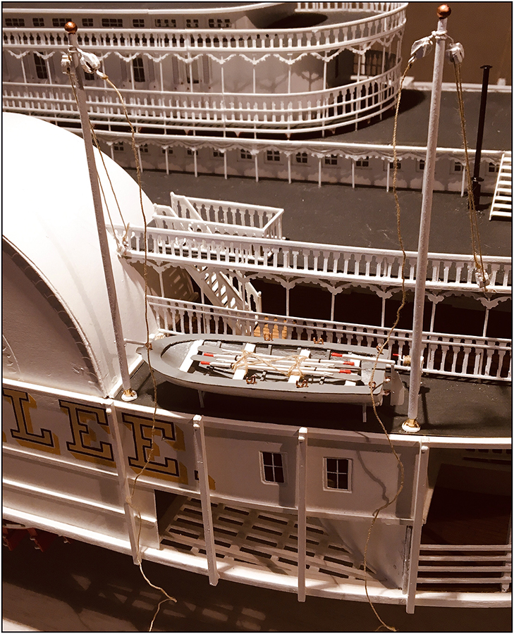

Het heeft even tijd en de nodige pogingen gekost, maar ook de 2 andere roeiboten staan erop.
-4 roeispanen met dollen;
-roer met 2 haken in de spiegel;
-ogen voor de takels;
-een scheg, voor rechtuit stabiliteit.
Omdat de davits eenvoudige bomen zijn die dwars naar buiten scharnieren, moest ik iets verzinnen dat de bomen, eenmaal rechtop, niet naar binnen kunnen vallen.
Op elke staander ook een kleine winch, want het gewicht van een roeiboot trek je niet aan 2 enkel schijf katrollen op.
De bomen op hun plaats met alvast de touwen voor de boottakels:
Eerst de 2 bomen, elk met hun takel vastgezet aan de vloer/daklijst:
En dan staat het geheel:
Omdat de 2 takels voor de bomen zijdelings schuin naar buiten en naar achter lopen, zit er tussen de 2 bomen in de top een afstandhouder zodat de bomen niet naar buiten getrokken worden.
Met natuurlijk op de bomen kleine koperen bolletjes. In de stijl van de andere masten/bomen.

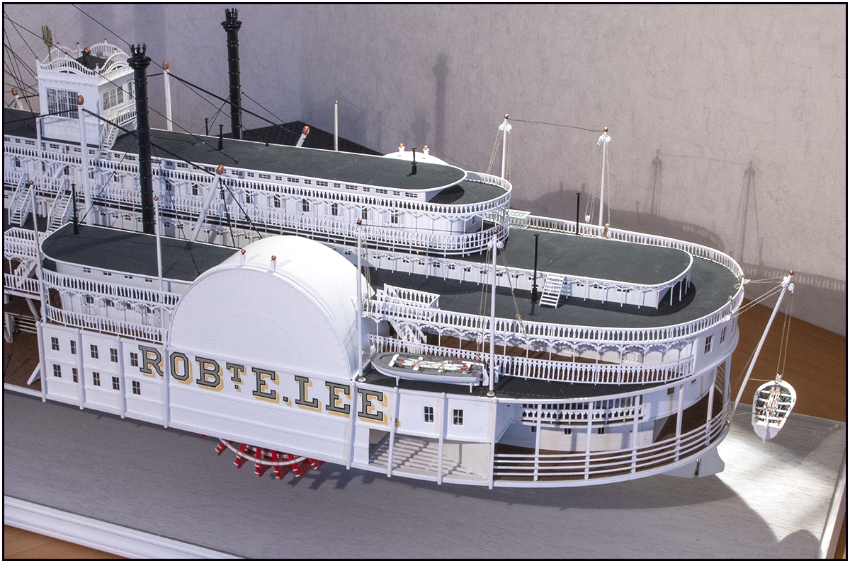

De achterzijde wordt nu ook wat voller:
En nog maar een overzicht schuin van achteren:

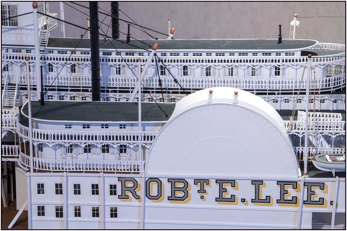

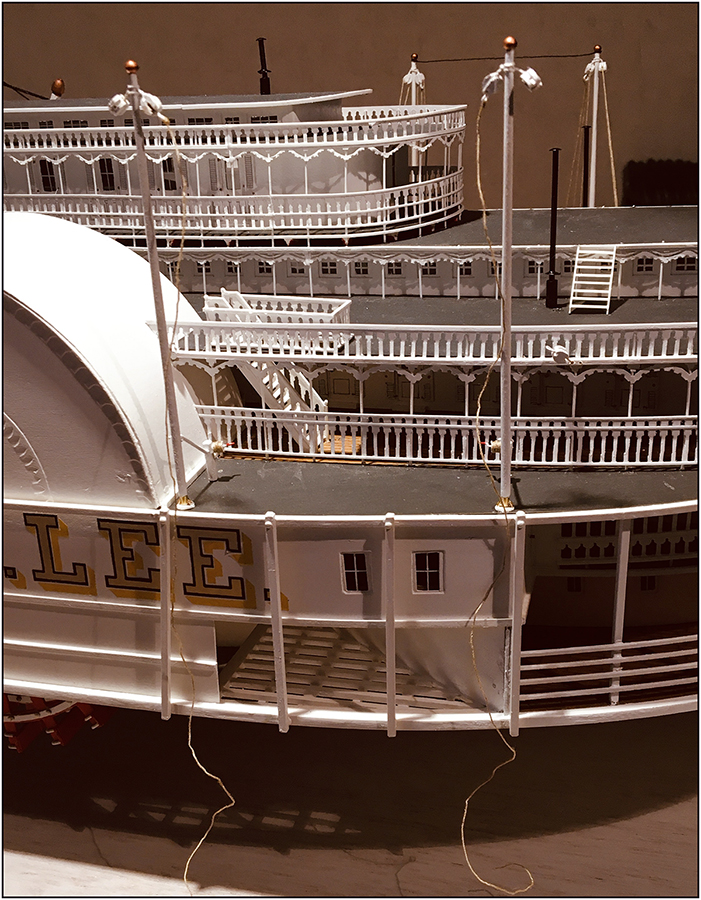

2 items van de lijst af kunnen strepen.
De sierlijsten op de beide Wheelhouses met de 2 ornamentjes. En bij de beide SideCabins elk 2 vlaggenmasten.
Moet wel even met wat harder licht, want anders geen contrast met de witte WheelHouse kappen:
Natuurlijk met lijntjes er kikkertjes.
Met licht en schaduwwerking wordt de achterzijde best levendig:
En op de oude foto's zag ik net dat er nog een lijn tussen de vlaggenmasten onderling moet komen en doorgetrokken over het Wheelhouse naar de davits. Nieuw puntje op de lijst ;).

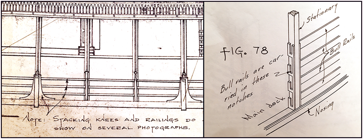

Op de tekening schematisch aangebracht. Maar de Cyclopediuim van Bates gaf ook hier weer meer info:
Op de oude foto is te zien dat ze bijna mens hoog zijn:
Bates schreef dat deze voornamelijk waren “to prevent accidental loss of freight and cattle”.

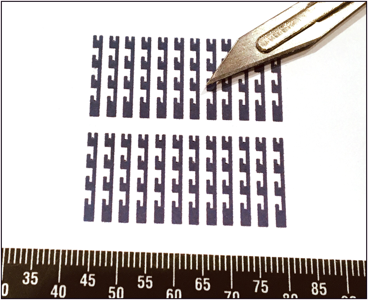

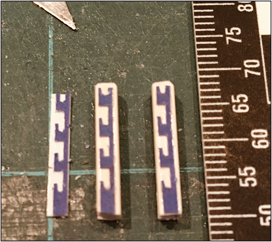

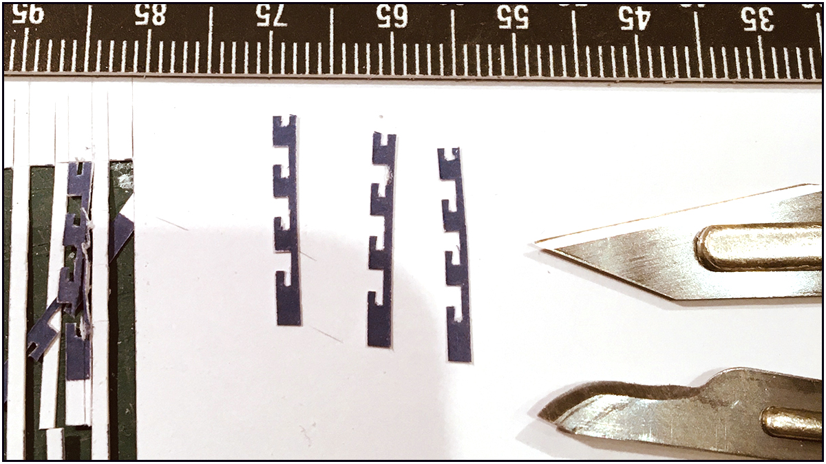

In Photoshop de strips met inkepingen getekend. 17x2 mm. Met op elke 4mm ruimte voor een plank. De planken worden van Evergreen 1x0,5 mm. Qua bouwschaal 1:92 moet het wel een beetje in verhouding zijn.
Begonnen met uitsnijden, waarbij de vaardigheid weer op de proef werd gesteld. Wandelen op het scherps van de snede, met af en toe een val er af: (zie links)

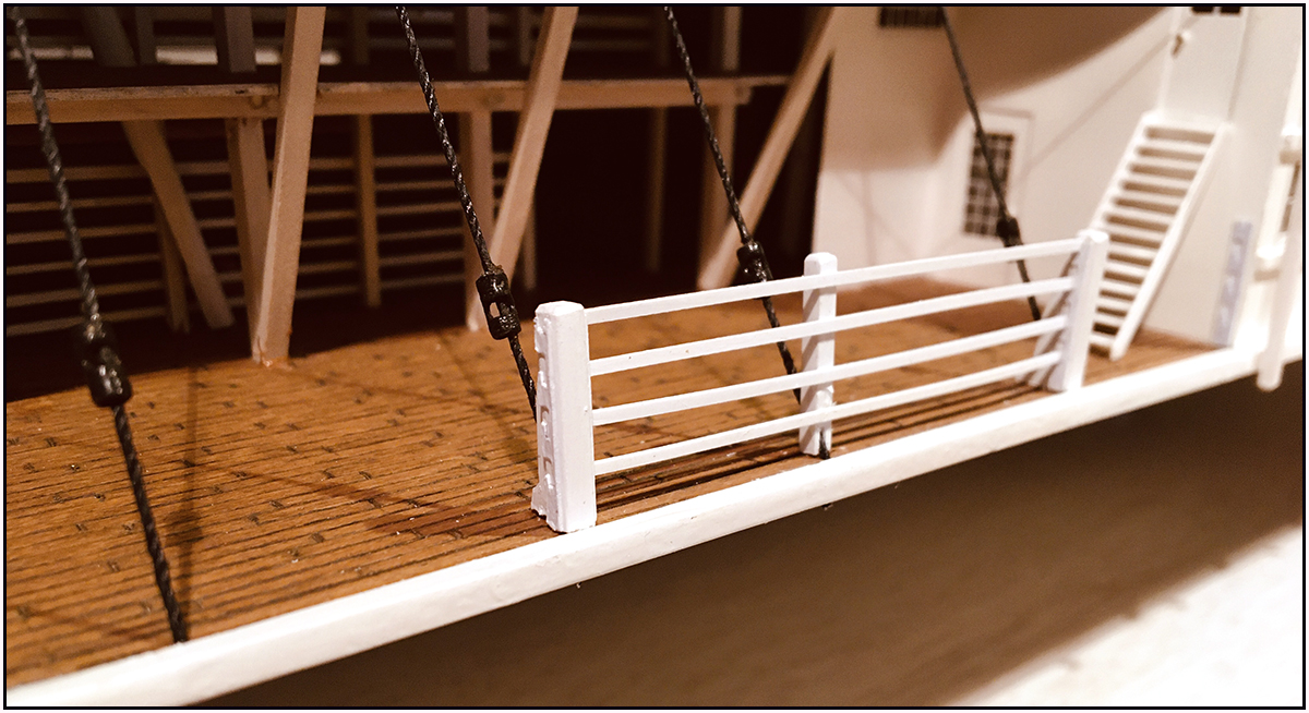

De staanders gemaakt van Evergreen 3x3 en daarop de strips geplakt. Eerst maar eens als proef een paar voor het eerste stuk:

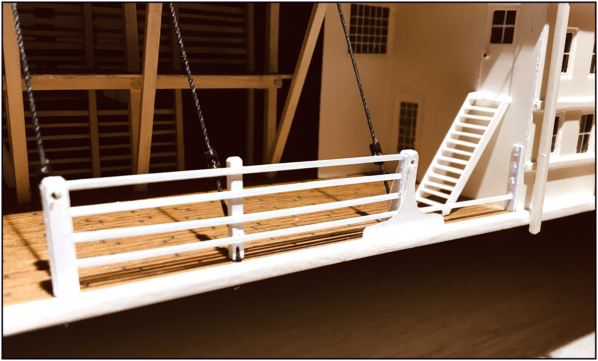

Vanaf het WheelHouse begonnen, de eerste 2 staanders, 4 planken en een tussensteun.
De staanders moesten ook ingezaagd worden want ze staan over de tuien heen:
De planken voor de zekerheid maar vastgelijmd ;)
Als test de langsversteviging er tegenaan:
En de scharnierende stootwil:
Gematigd tevreden. Er moet nog wat fine-tuning plaats vinden.
Maar zonder macro-opnames met gewoon zicht ziet het er al strak uit.
Gr. Peter

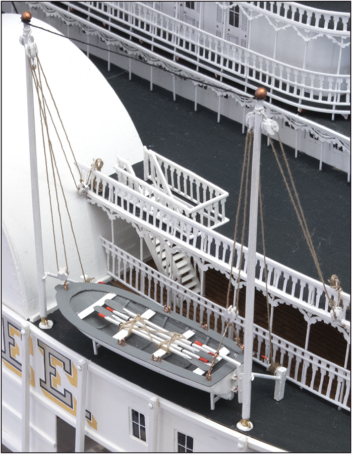

Hi Peter,
Prachtig hoor waar je nu bent gekomen. Een kleine observatie, de touwen voor de bijbootjes lijken nogal te pluizen. Heb je er wel eens aan gedacht deze door een blokje bijenwas te trekken? Dan staan ze ook lekker strak en geen pluizenboel meer.
gr, Gijsbert
Hi Peter,
gr, Gijsbert
Hoi Gijsbert.
Dank voor de reactie. Dat met de bijenwas is bekend. ik zat eigenlijk al te wachten .....;)
In dit geval met deze dikte niet gedaan. De pluisjes zie je alleen bij de macro opnames. Zelfs met mijn voorzet/vergrootbril zijn ze haast niet te zien.
Gr. Peter
