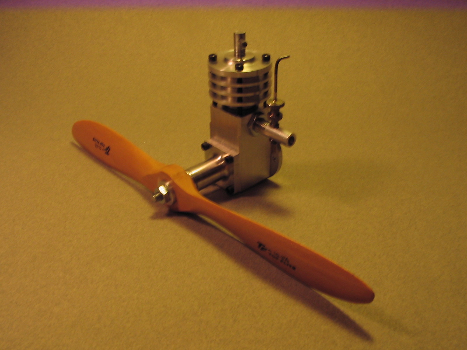

Hoeveel compressie heeft zo'n dieseltje ongeveer? Ik had misschien een ideetje om zo'n diesel zelf te bouwen bij mij thuis, maar dan een zeer eenvoudige en bijna zonder speciaal gereedschap.
Compressie is regelbaar via de verstelbare contra-zuiger .
Een draaibankje heb je toch op zijn minst nodig om een motortje te kunnen bouwen , best nog met een freeshulpstuk of apart freesmachientje .
Als eerste motortje is de Boll-Aero 1.8 een "relatief" simpel motortje om te bouwen , de plannen heb ik op pdf maar zijn zonder problemen op het net te vinden .
Ook vindt je filmpjes op youtube over de bouw van de Boll-Aero
Groeten Jef

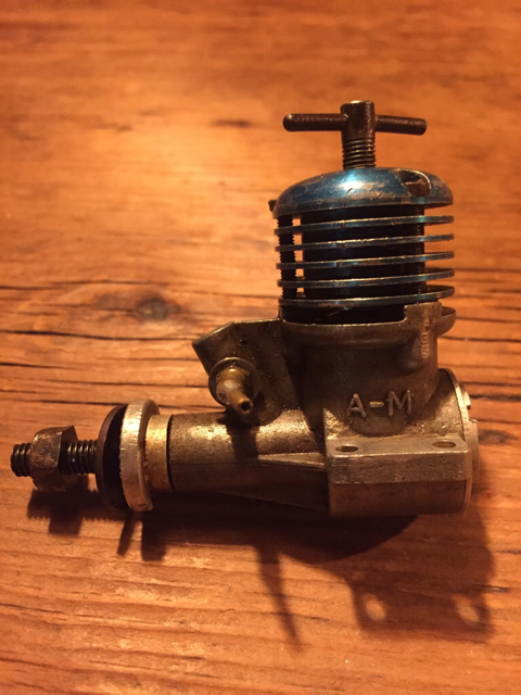

Mijn drie dieseltjes die bewaard heb van de zestiger jaren toen ik nog aan lijnbesturing deed. Ze zitten alle drie vast maar met behulp van jullie tips gevonden op dit (TFA)forum hoop ik dat het mij lukt om ze weer los te krijgen.
Volgende stap is dieselpeut bemachtigen. Eerst maar eens het bovenstaande.
