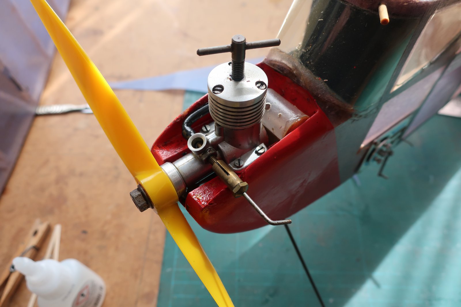

De PAW 80 is een prima motortje voor de VV sportmodel. Tankje is geen probleem:
Gewoon een stukje afzagen van een 5cc injectiespuit, twee gaatjes boren, 1 mm triplex dekseltje er achterop lijmen met 5 minuten epoxy, en klaar! Hier op een Tomboy.
