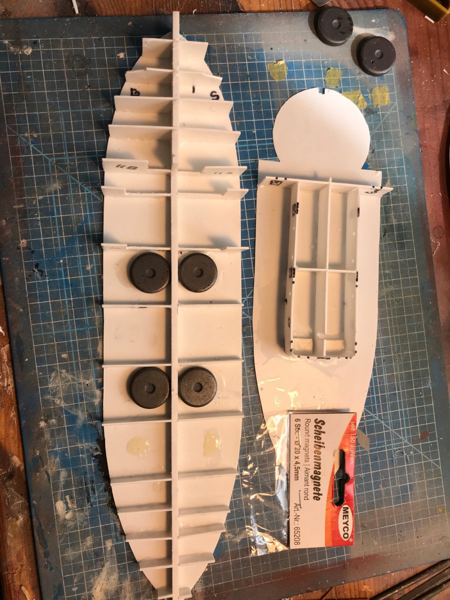

    Het dekhuis zit. Ik monteer 4 magneten. Het idee is dat ik dan later het schip in de haven niet hoef te plakken maar op zijn plaats hou met magneten.
    Lijkt me slim idee!

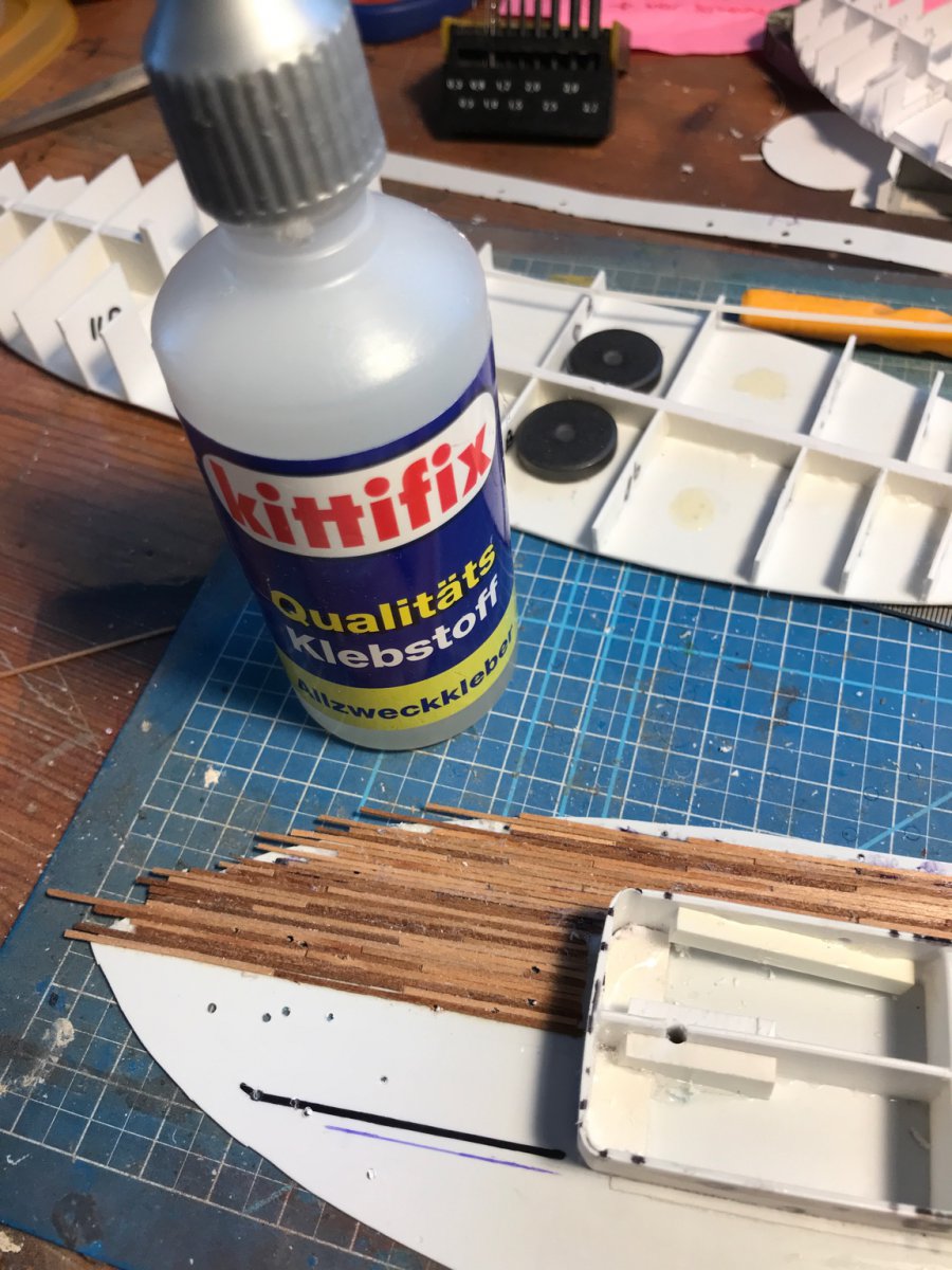

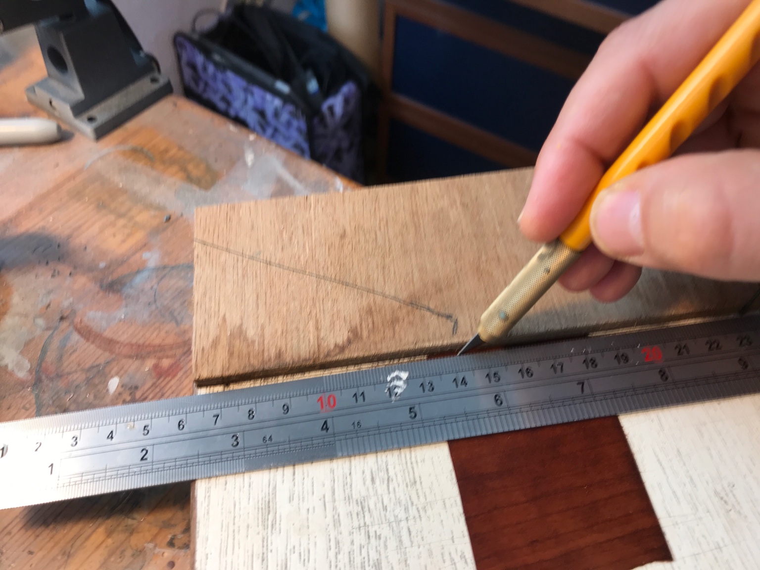

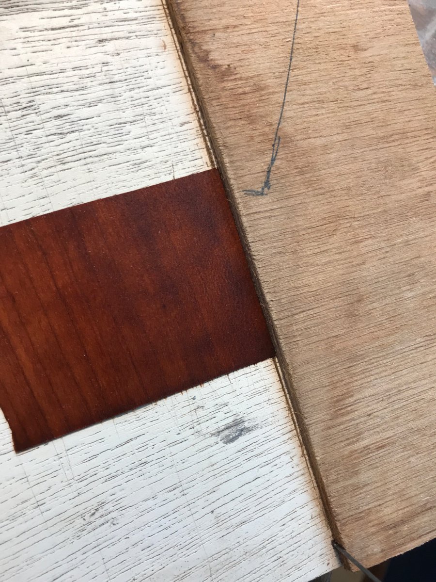

    Ik start met het leggen van het dek van kersenhoutfineer. Plankjes snee ik met een mal Image1584789366.863932.jpg Image1584789444.173125.jpg
    Ooit geleerd uit het boek van Willie Fraider, mijn absolute leermeester waar ik nog steeds veel respect voor heb
    Niet alleen fantastische modellen maar bovenal ook fantastisch uitgelegd (want dat is zeldzamer, vind ik).

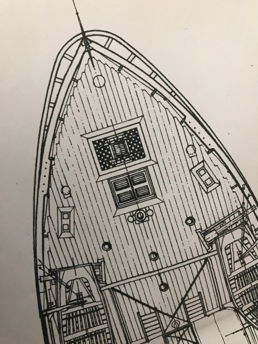

    Hoi Klaas. Het moet zo worden als deze afbeelding
    Een soort metalen platen. Dat moet ik nog bijsnijden

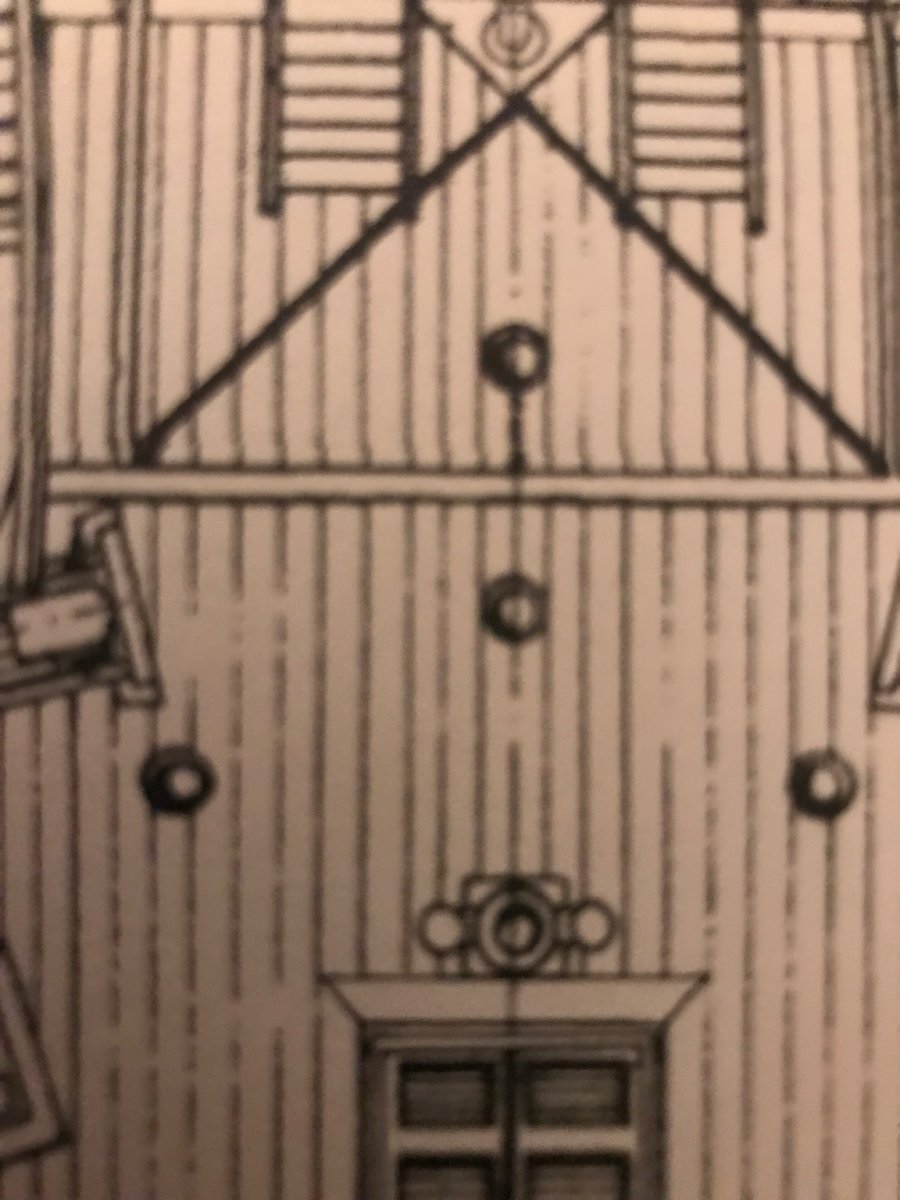

    Alhoewel, de bouwtekening zegt iets anders
    Hier leggen ze hem over die platen heen. De bepantsering?
    Maar op 1:160 krijg ik dat niet mooi. Dat gaat vrees ik splinteren

    Voor ik het vergeet: uhu hard is een ramp want dat droogt verl te snel en is te dik. Kittifix werkt prima, alhoewel ook sneller droog dan ik zou willen

    Die brede plank tegen de zij met die kartelrand is van de waterloop. Die moet voorkomen dat af te voeren water tussen de naden loopt. De kartelran zorgt ervoor dat er geen spitse punten aan de dekplanken komen en die inscheuren. Waar de grijze segmenten langs de kant toe dienen geen idee. Of zouden dat de opstaande delen van de verschansing zijn. De positie van de dwarsstrepen erin lijkt overeen te komen met de verschansingstutten. Op de tekening lijkt er op de verschansing een breed (houten) potdeksel te liggen. Is er nog een soort bouwbeschrijving bij? Gr. Klaas.

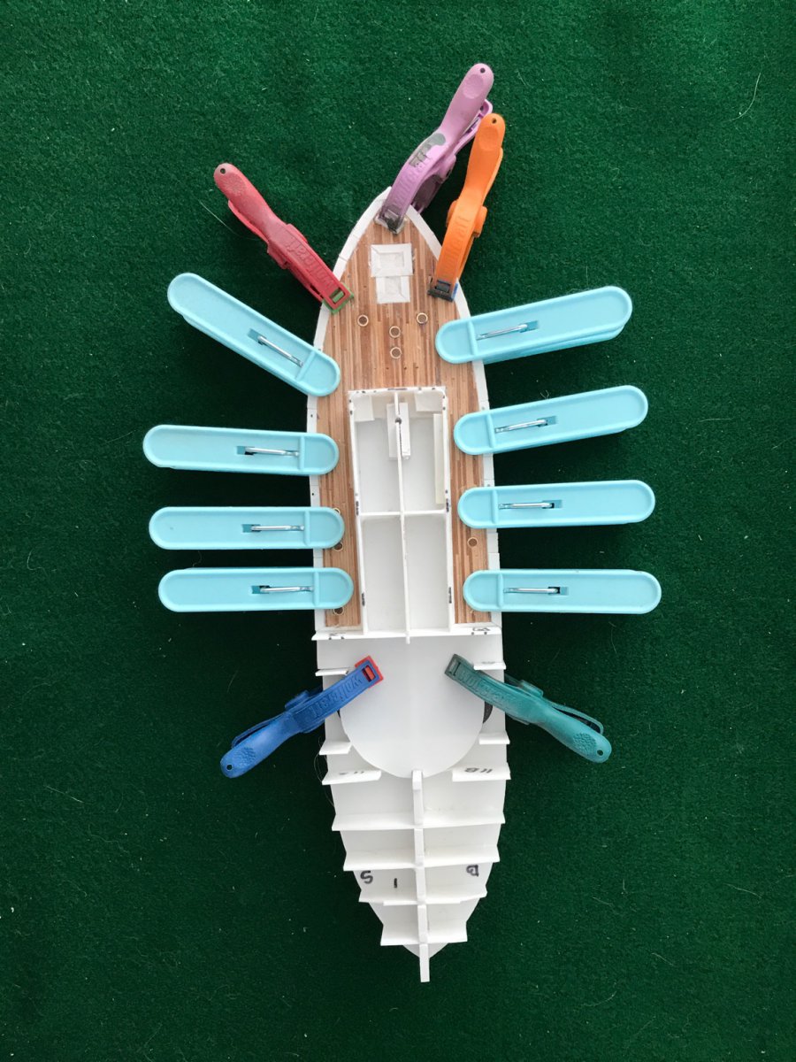

    Dat zit er in ruwe vorm op. Belangrijk is steeds met een lineaal flink aan te duwen (desnoods bijsnijden maar dat is een zwaktebod).
    Kieren laten zich later makkelijk vullen met verdunde houtlijm en schuursel

    Die kartelrand noemen ze het lijfhout en en de vertanding de vissingdelen.

    Wow heren! Jullie hebben er verstand van! Nee, geen bouwbeschrijving, je moet maar raden en met experts zoals jullie leer ik een hoop

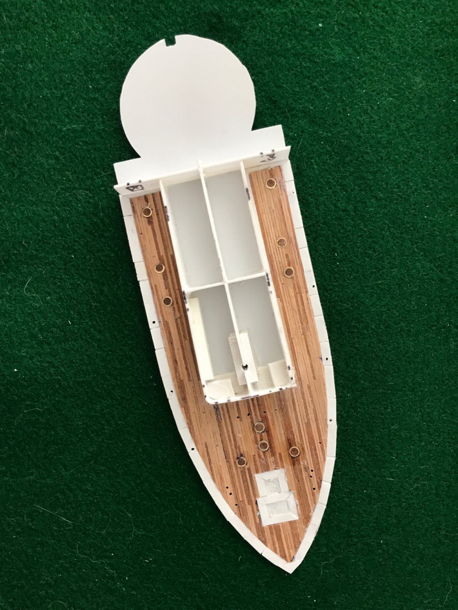

    Het dek krijgt vorm. Er ontbreken nog wel veel details

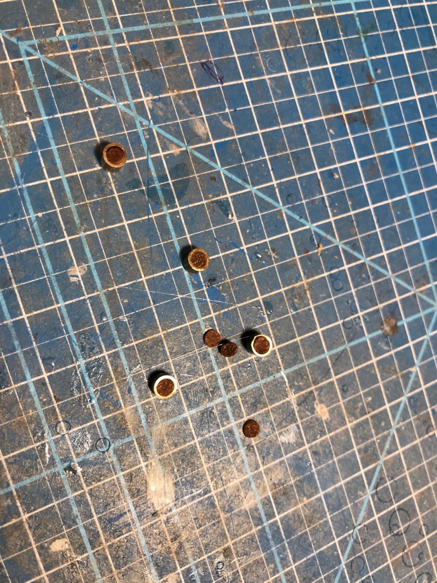

    Ik zaag kleine stukjes messingpijp en vul die met geponst fineer. Dit worden de kolenluiken. Althangs, volgens mij zijn het dat
    Die 4 rondjes

    Alle onderdelen zitten op het dek. Er moet nog geschuurd worden, maar dat kan beter na de montage.

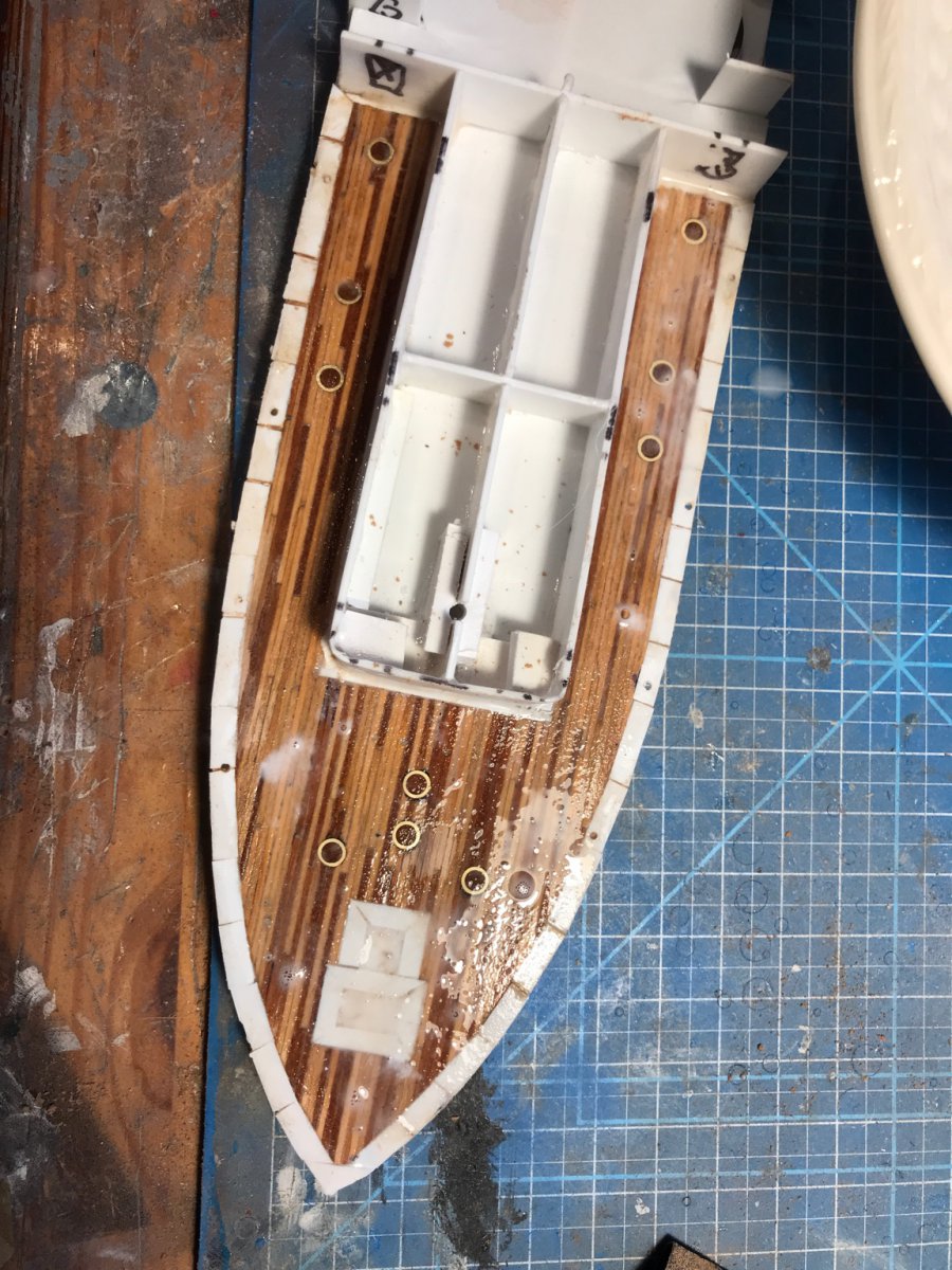

    Ik schuur het dek en veeg wat schuursel in eventuele kiertjes. Daarna bestrijk ik het dek met verdunde houtlijm en wat druppels afwasmiddel
