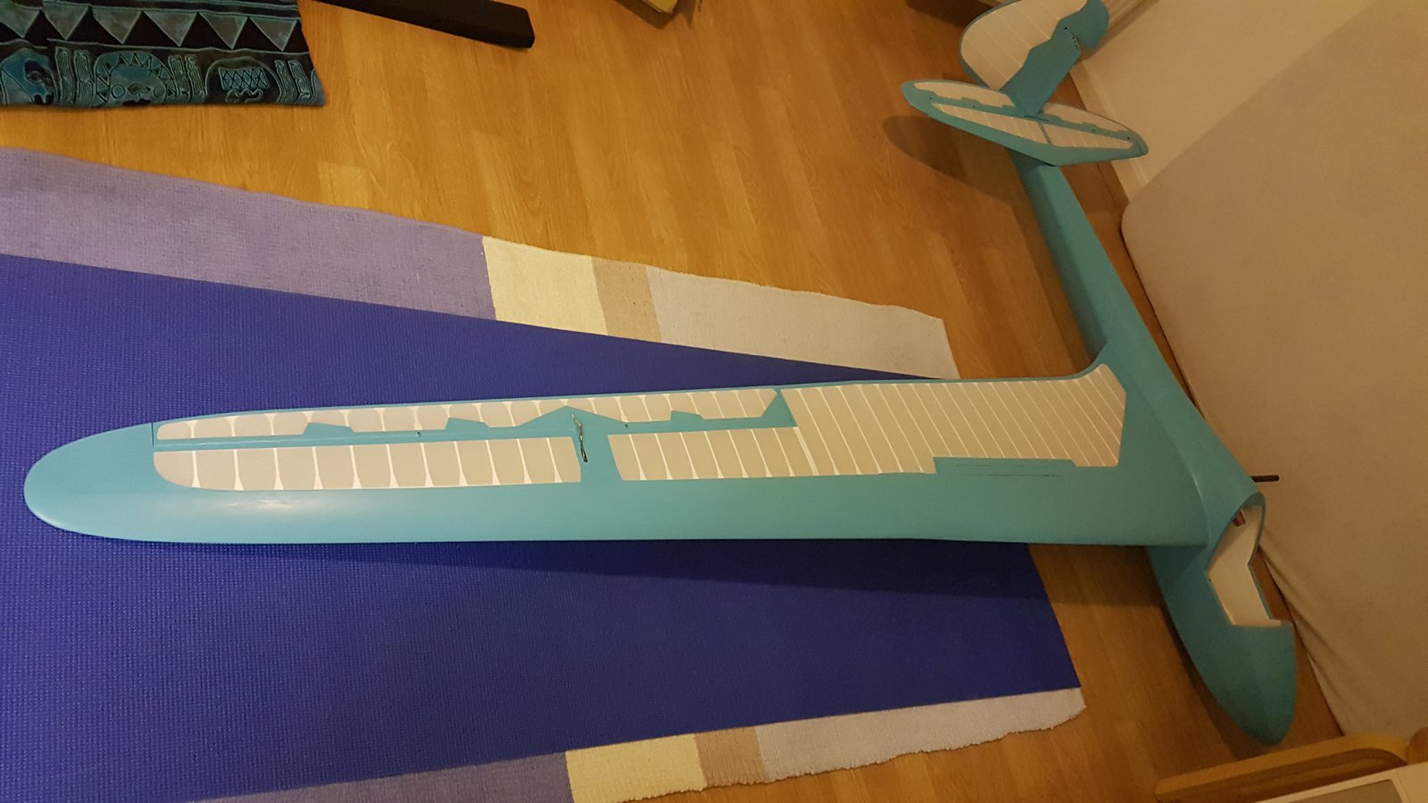

De eerste vleugel is klaar. Echt een flinke jongen!
Met servo,s 1050 gram. Dat valt me flink mee. Verf is minder zwaar dan gedacht.
Even passen..

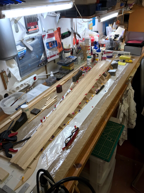

Dat geeft inspiratie om vleugel helft nr2 snel af te maken.
Het is eigenlijk ook niet zo veel werk maar de vliegersvergadering en club jaarvergadering dat kost ook tijd, net als het Ornithos fokker D7 club projectje.

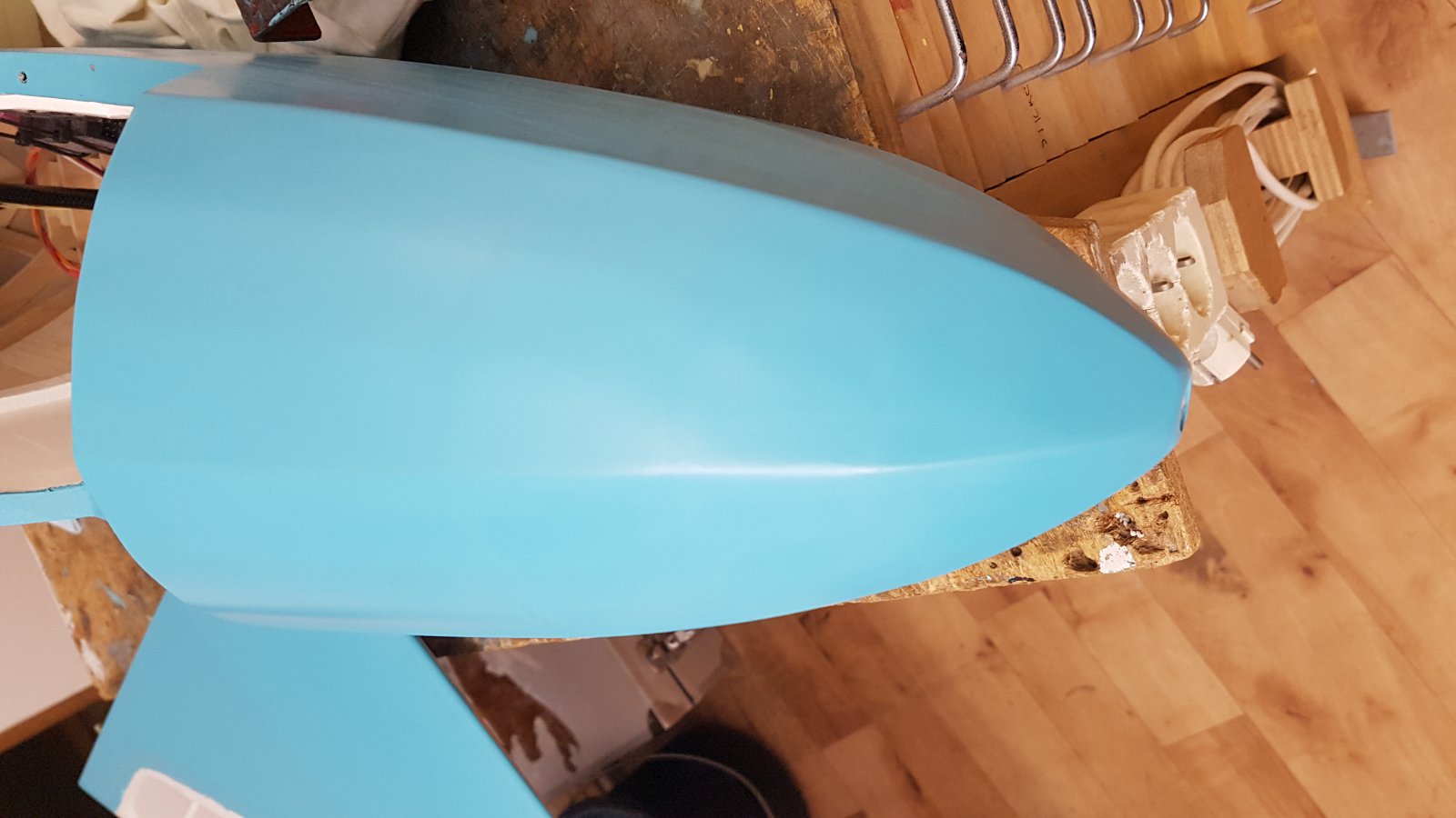

Ook de rompneus gladgeschuurd na het laatste plamuur rondje en blauw gelakt. Dit is nu helemaal glad, en ook de houtnerf niet meer zichtbaar.
Dat ga ik niet overal doen, gaat toch het houtbouw idee te ver verloren.

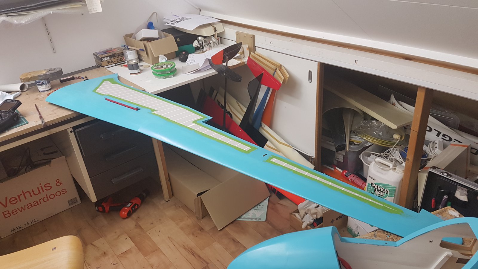

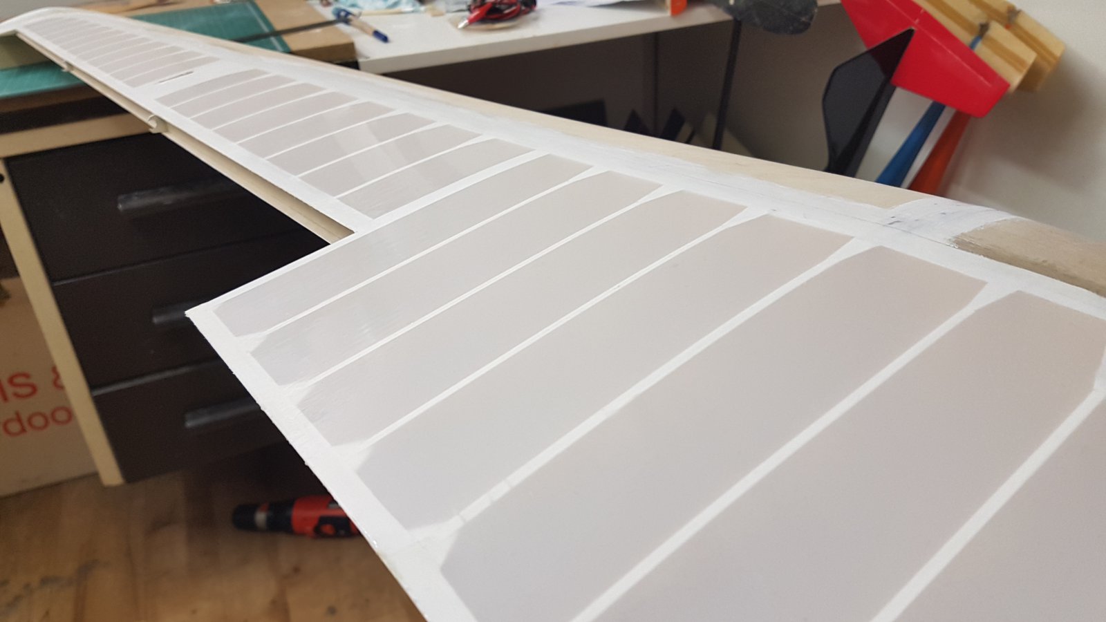

Vleugel 2 zit onder in de finale laklaag. Gaat steeds beter. Na het schuren en afplakken lak ik nu de witte en bruine stukken eerst heel dun voor. Daarna met egale kleurlaag er overheen. Dan is het in 1 keer dekkend en strak.
Even kleppen open na het lakken en deze randjes nastrijken.
Straks het afplakband er af!

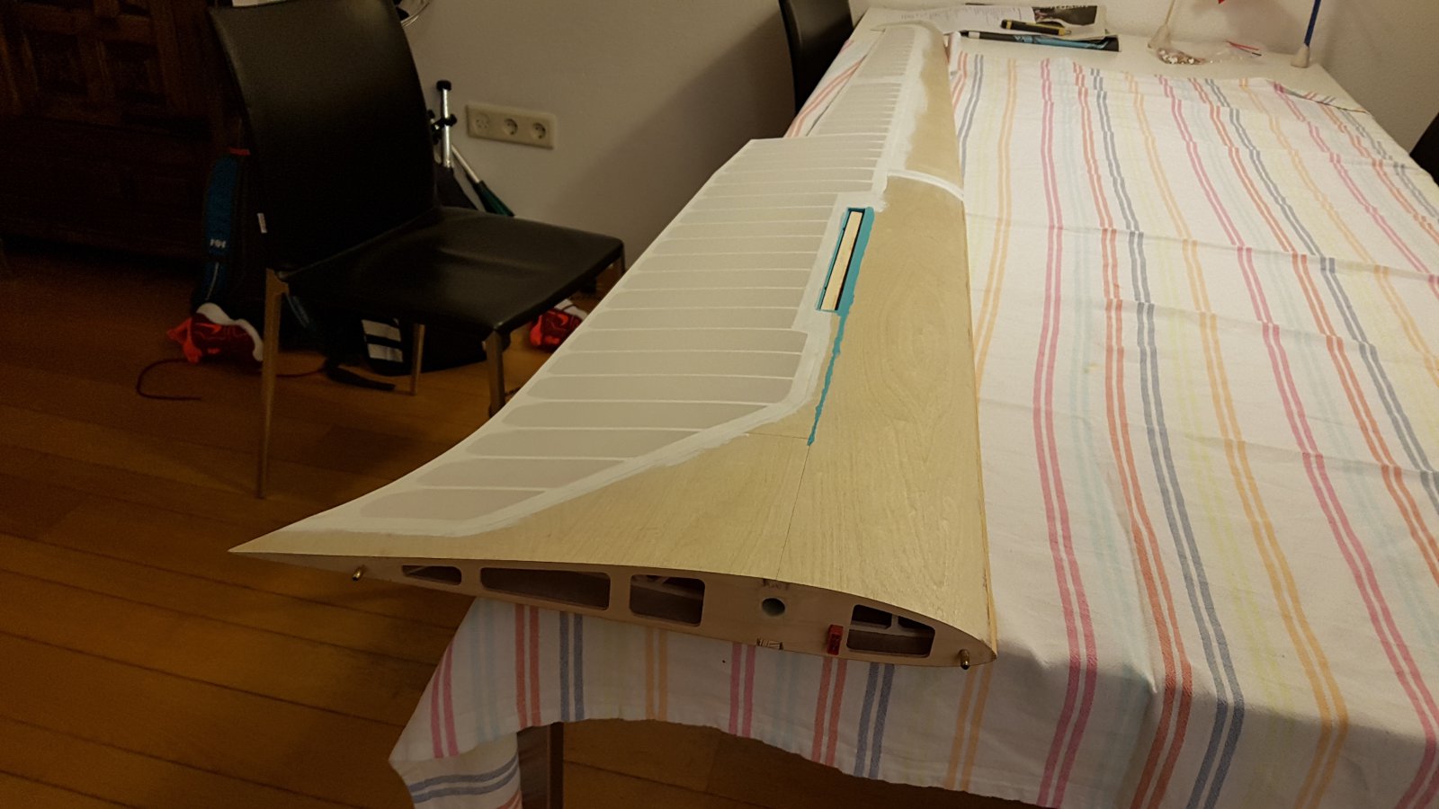

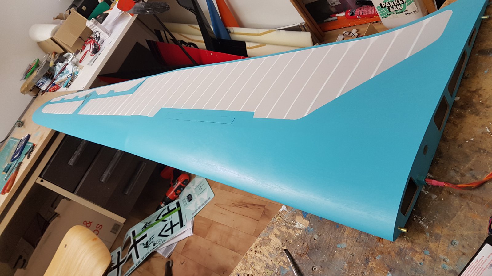

Zo het laatste beetje lichtblauw zit er op!
Linker vleugel bovenzijde. Straks het plakband er af.

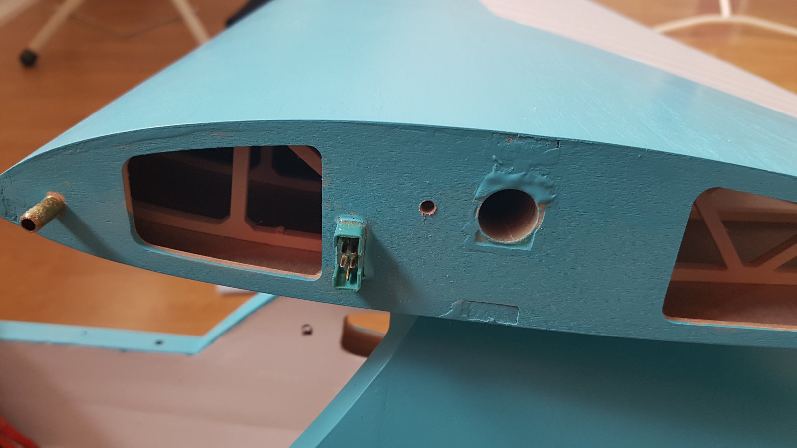

Hij zit in elkaar!
Vleugelschroeven er in, moet nog een beetje de romp aanpassen bij deze schroeven maar verder ok.
M4 getapt in de wortelribben, even een puntig stukje draadeind er in en de vleugel stevig aanschuiven. Dan op het puntje in de romp 5mm gat boren, klaar.
M4 gaatje
Puntig stukje draadeind er in, tegen de romp schuiven.
Kleine puntje boren tot 5mm.
