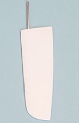

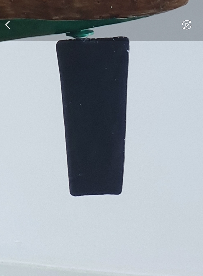

Je kan er misschien een roer van een micro-magic onder zetten.
En foto's openen, draaien en een beetje bijsnijden en opslaan verhelpt ook het draaiprobleem.
Hallo Herby,
Goede tip. Ik kwam deze tegen.
Het langste stuk achter de roeras wijst naar de boot denk ik.
Groet, Mabo
Hallo,
Is wel weer 20 euro met verzenden. Ik ga vanavond zelf een maken. Volgens mij kan dat ook. Alle materialen heb ik.
Ik neem een dun plaatje metaal, teken af, breng op formaat, verlijm de asverbinding, lamineren, schuren en verven en daarmee het roer vervangen.
Ik zal binnenkort laten zien wat het is geworden. Dit moet ook kunnen zo lijkt me.
Groet, Mabo
Ja hoor ik maak altijd mijn roeren - heb net van corsaro twee roerbak vervangen door een grotere houten blad, verlijmd met een messing koker waar met imbus de roerkoning aan zit.
Hallo,

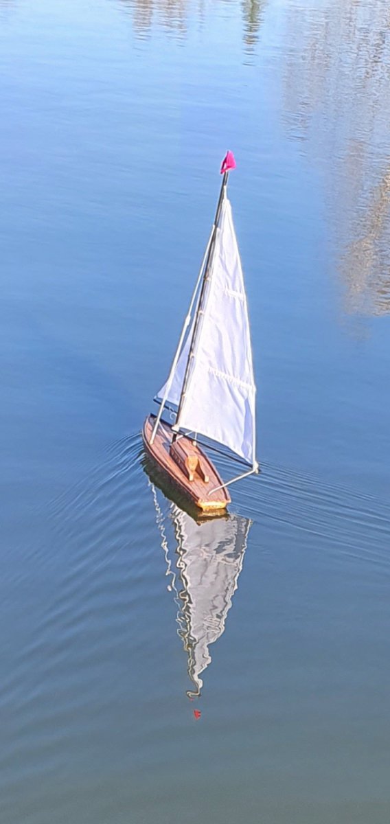

Roer erop, zelfde model maar wel iets breder en langer.
Gelijk uitgeprobeerd en reageerde snel. Beter dit.
Was ook voor het eerst na alle aanpassingen op het water. Dit zeilt nog beter. Maakt verassend veel vaart ook.
Na 30 minuten uit het water gehaald, was paar keer goed schuin geweest maar geen water in de boot. Opluchting dat ie nu zonder tape waterdicht is.
Groet, Mabo

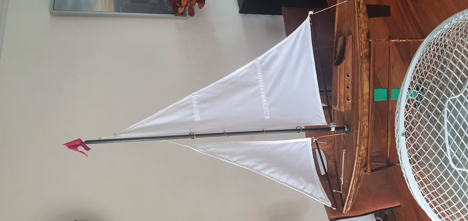

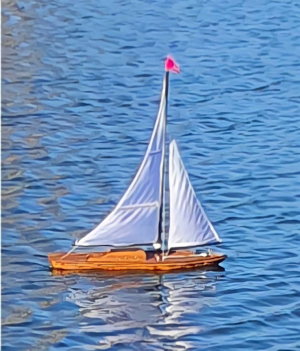

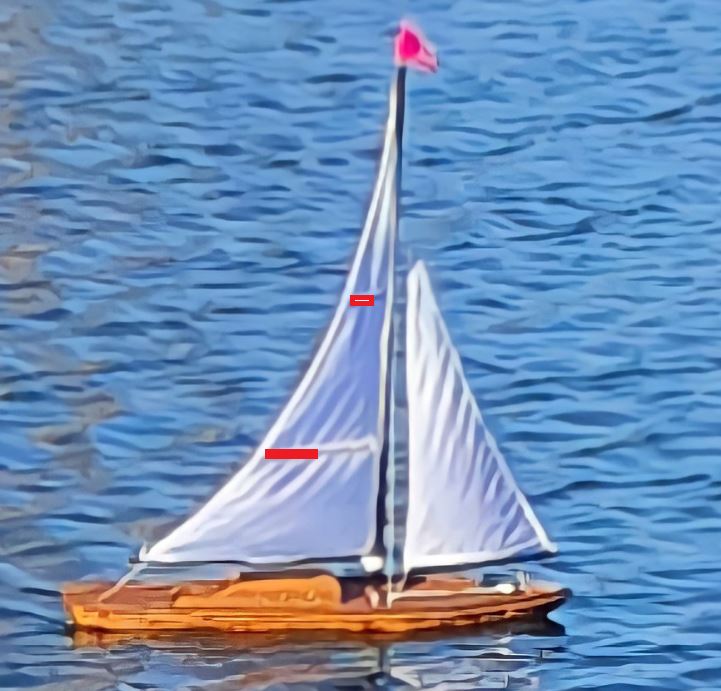

Mooi dat het steeds beter gaat zeilen!
Iets voor een volgende set zeilen, is om de zeillatten niet helemaal door te laten lopen naar de mast, dat komt het profiel ten goede.
Ook zou ik ze haaks op het achterlijk zetten i.p.v. haaks op de mast.
De eerste foto is ietwat onscherp, de tweede is mabominabel, waarschijnlijk door het vergroten...
Groeten, Jan.
De tweede is een aquarel, Jan ;)
Ontzettend leuk om te zien dat je dit helemaal zelf hebt gemaakt, met hulp van de leden hier!
En nu kunnen we wel zeggen dat de missie geslaagd is.
Verbetering?
Er is altijd plek voor verbetering, maar het gaat erom dat je er plezier in hebt.
En dat laatste is wel duidelijk!
Groet, Michiel
Hallo,
Dank voor de reacties. Lijkt inderdaad wel een aquarel Michiel. Ik heb inderdaad uitvergroot Jan. Ik heb wel een kort filmpje, weet niet of dat hier te plaatsen is.
Inderdaad alle hulp, tips, adviezen hier hebben ertoe bijgedragen, waarvoor ik dankbaar ben. Is een co-creatie geworden zogezegd. Mooi!
Dat met die zeillatten pak ik op Jan. Moet even uitzoeken wat je bedoelt met haaks op het achterlijk zetten is.
Groet, Mabo

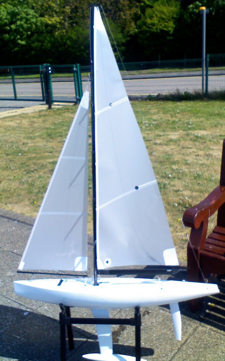

Hallo Mabo,
Leuk filmpje! Als ik het goed zie bedien je alleen roer en grootzeil, want de fok knijpt de boel nu af...
Dat scheelt je een boel snelheid en gemak van meerdere koersen kunnen zeilen.
De lengte van de zeillatten is beter, dan kan het zeil beter in model vallen.
Persoonlijk heb ik de zeillatten altijd haaks op het achterlijk, zoals bij mijn SeaWind:
Groeten, Jan.

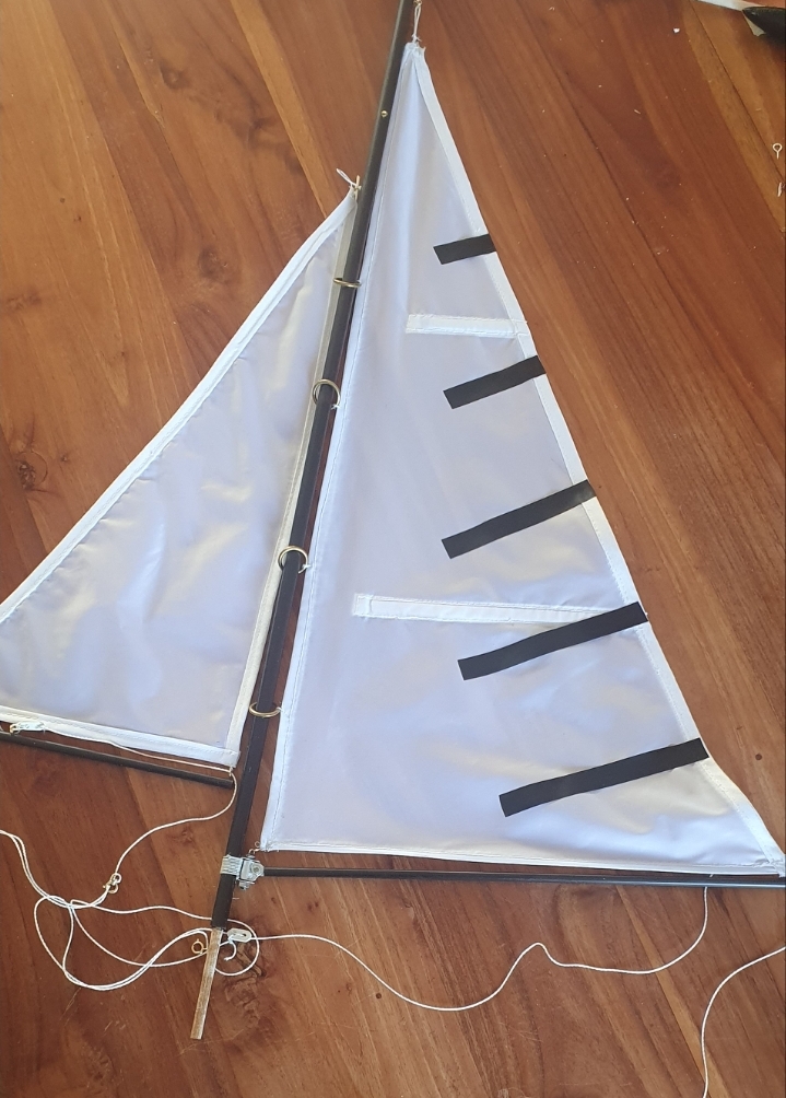

De zeillatten ongeveer zo, misschien de afstanden aanpassen en beperken tot 4.

De aansturing van Grootzeil en Fok gelijktijdig is gereed.
De Servo maakte 3 omwentelingen, moest geprogrammeerd worden naar 2 omwentelingen. Moest ik even over denken. Zal ik grenen of balsohoutje gebruiken. Gekozen voor het laatste. Kan nu niet meer vastlopen.
Ook even gefilmd.
Voor de 5 zeillatten haaks op het achterlijk grootzeil iemand weer lief aankijken.
Komt goed.

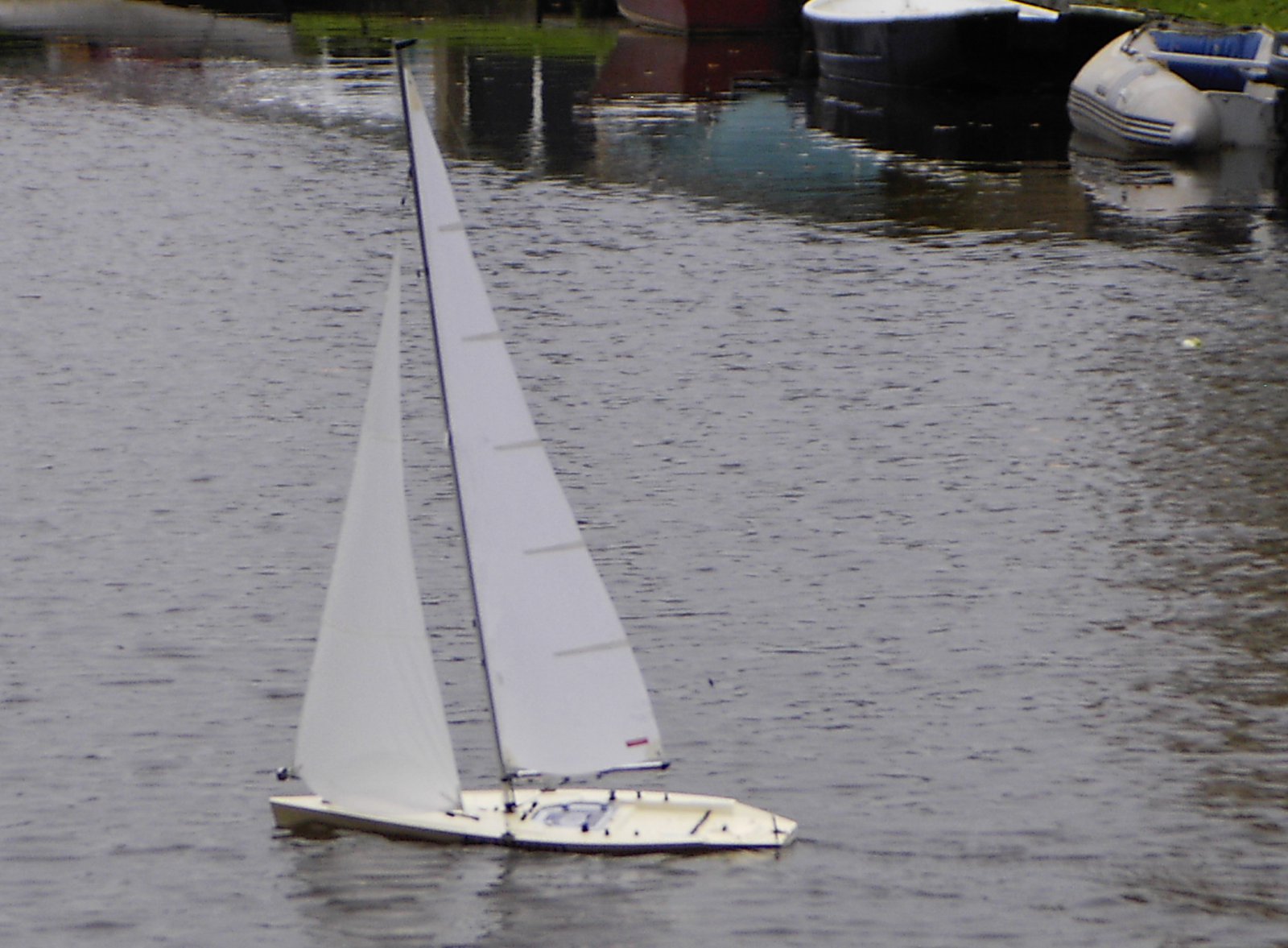

Hallo Mabo,
Dat zal een stuk beter zeilen!
Ik zou het bij drie zeillatten houden, zo soepel mogelijk, ander heb je een plank in plaats van een vleugelprofiel.
Mijn zeillatten zijn gemaakt van een carbon buisje, dat ik gespleten heb, tot de resterende splinters soepel genoeg waren. glad geschuurd en met zelfklevend spinakerdoek op het zeil geplakt, dat zit al 30 jaar.
Stikwerk maakt vaak een zootje van je zeiloppervlak...
Als voorbeeld: slechts twee zeillatten op een boot van een meter, met een mast van 125 cm.
De zeilen zijn hier wel gemaakt van mylar tekenfolie, dat is vormvaster dan stof, dus dan heb je aan twee zeillatten voldoende:
Ook hier de zeillatten haaks ten opzichte van het achterlijk.
Groeten, Jan
