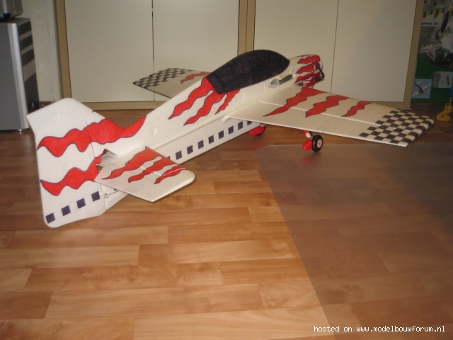

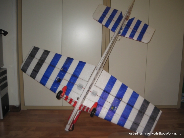

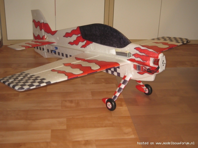

Enfin, afgelopen dagen alle electronika binnen gekregen en ingebouwd, alleen de apc 10x5 moet nog komen.

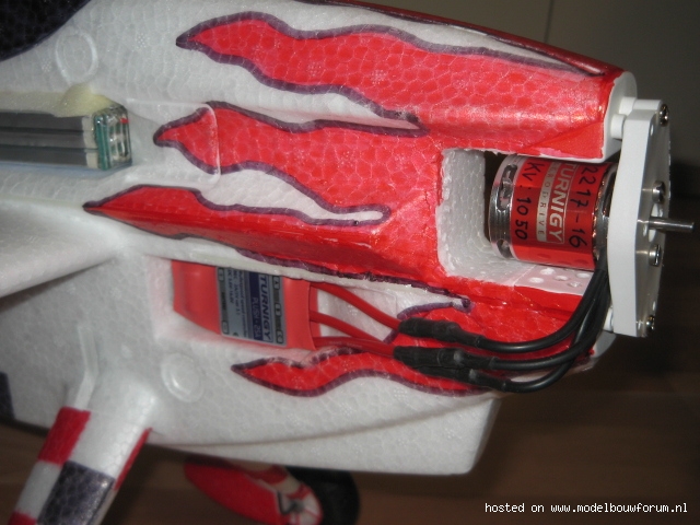

De HXT-900 servo's vind ik erg snel. De regelaar ziet er prima uit en de turnigy 2217-16 motor is niet supermooi afgewerkt, maar hopelijk doet hij het wel goed.
Als je ziet wat er allemaal bij de motor bijgeleverd word kun je dat haast niet geloven voor 17U$ !
Vliegklaar gewicht met 3s 1500 Kokam zonder prop = 500gram. Niet slecht dus.
Hier de foto's :
wat vind je er precies niet fijn afgewerk aan dan??
als jij de motor ronddraaid, is die dan overal hetzelfde gevoel? bij mij steeds op een andere plek een gek gevoel, hoor je ook in motorgeluid...
die van mij weegt met prop erbij 530 gram met 1250 mah accu, dan is die 500 gram zeker niet slecht.. Hoe kan die van mij nou zwaarder zijn met exact zelfde setup op ontvanger en accu na?
Ik heb er geen enkele sticker op zitten, misschien zijn die stickers erg zwaar ??? Alhoewel 30 gram wel veel is natuurlijk ...
Ik zal eens een ge-ijkt gewicht op de weegschaal leggen.
De motor heeft aan de binnenzijde van de achterkant veel bramen zitten van het boren van de 4 grote gaten. Ik ben plettenberg, axi , hacker gewend , vandaar dat het mij opviel ....
De motor heb ik even laten lopen en nog niks geks ontdekt, komt mischien nog .
