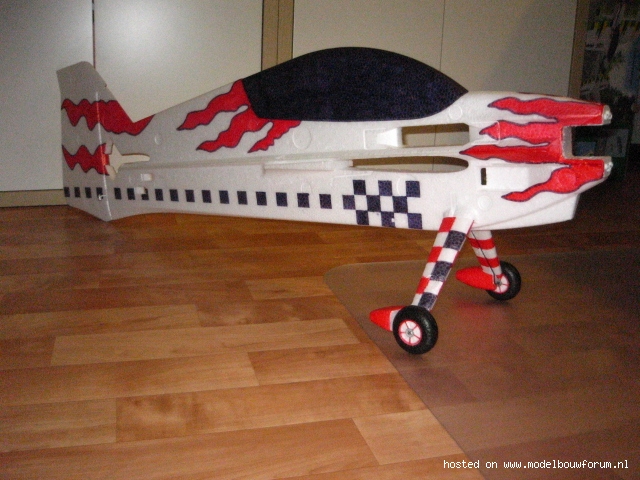

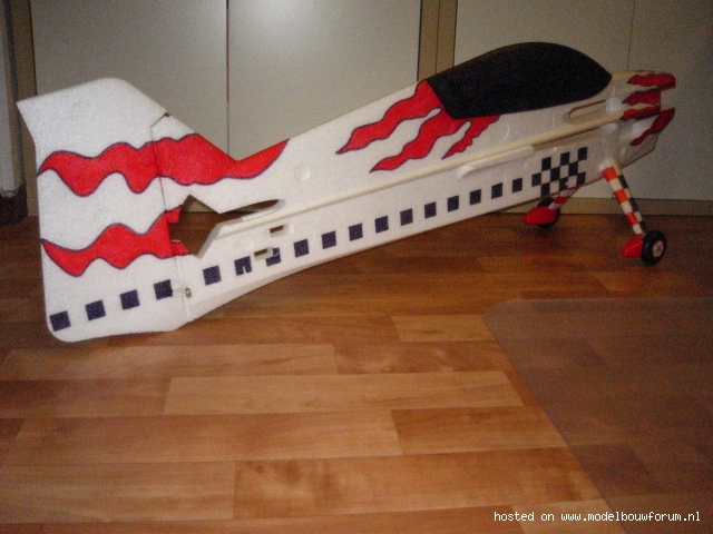

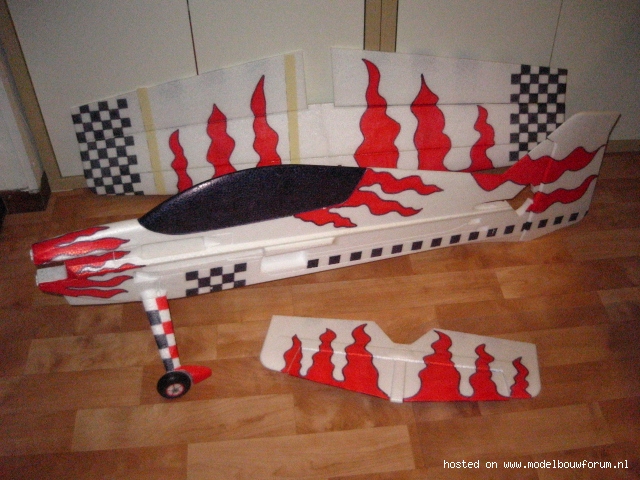

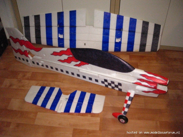

zo, ik ben weer wat verder gekomen.
Hoef alleen nog de vleugel+ hoogteroer, het stabilo en richtingsroer erin te lijmen. (electronika is nog niet binnen)
Voordat ik dat erin lijm heb ik eerst nog mbv edding stiften wat patroontjes getekend, was wel een heel werk, maar hij ziet er wel een stuk beter uit, met iets meer fantasie dan de bijgeleverde stickers.
Ik vraag me af of ik er goed aan doe om er een soort transparante coating overheen te spuiten om de kleuren wat meer op te laten leven, ze zijn nu een beetje dof.
Heeft iemand daar ervaring mee ? Jeroen, bijvoorbeeld .
Lopen de kleuren dan niet uit ?
Bas
ik heb op sommige plekjes dus wat doorzichtig plak covering gebruikt (van die bijgeleverde stickerplaat), de kleur komt dan wel wat beter over, maar een paar keer overstiften kan ook helpen
Daniel heeft ervaring met edding 3000 op elapor, ik zou het hem nog eens vragen:)
